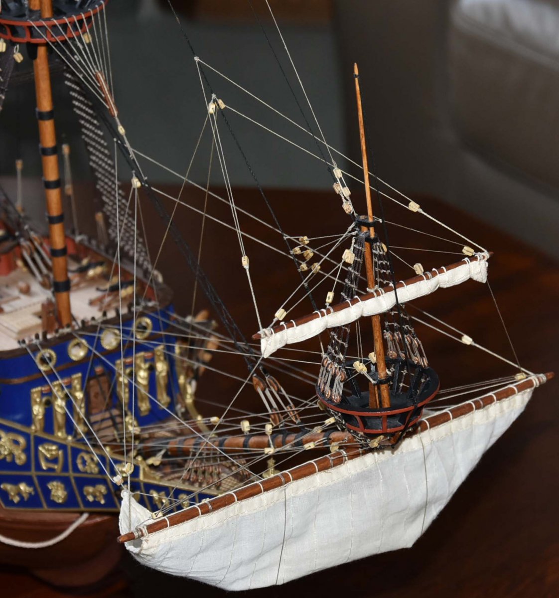

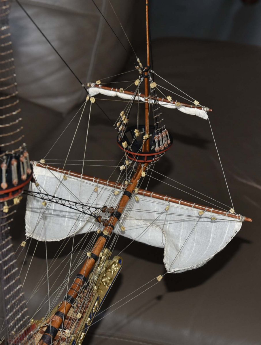

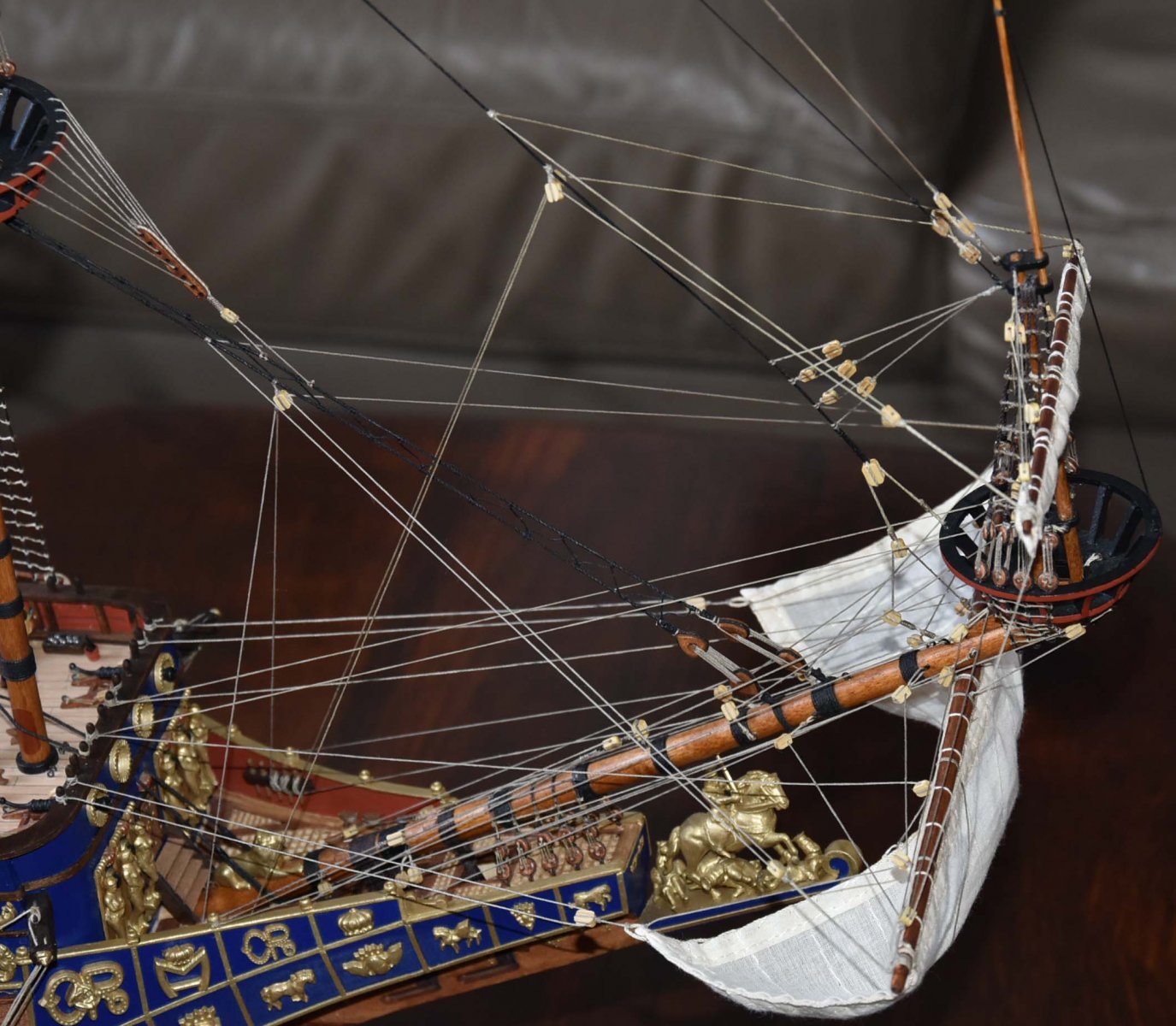

Hier een paar plaatjes van het resultaat,
Rolletjes opgeschoten touw op en aan de beleggingspunten komen later aan bod.
boelijns,
Deagostini heeft als tuigage voor de zeilen, de toppenanten, geien, schoten en brassen. (en de halzen voor het grootzeil). Ik doe daar zelf de (buik)gordings bij (reeds besproken) en misschien voor de grote zeilen ook de nokgordings, maar dat bekijk ik nog even. In ieder geval komen er ook boelijns aan de zeilen, omdat dit zeker voor een schip uit de 17e eeuw gebruikelijk was.
De boelijns hadden tot taak om het staande lijk aan de loefzijde naar voren te halen als de wind voorlijker dan dwars inkwam, waardoor de stand van de zeilen verbeterd werd. (ook werd met de boelijns voorkomen dat het zeil ging 'klapperen' indien er weinig wind was)
Daar er in de bouwbeschrijving géén sprake is van boelijns, dien je het zeil zelf aan te passen, op de foto hieronder de fok,
De leuvers (gele letter a) worden aan het staande lijk genaaid, waaraan de spruiten (letter b) worden bevestigd. (ik heb dit met een knoopje gedaan, maar in werkelijkheid werd dit gedaan met knevels of een ankersteek) Ik maak de spruiten pas vast (deze worden onderling verbonden) als het zeil is afgehangen en de juiste vorm heeft. Het verdere verloop van de boelijns komt straks aan bod als het zeil hangt.
Over het algemeen hadden de bramzeilen 2 spruiten, de marszeilen 4 en het grootzeil en de fok hadden 3 spruiten. De bovenbramzeilen hadden (voor zover ik weet) geen boelijns.
De spruiten waren onderling verbonden door ingesplitste kousen of aangesplitste ogen, op mijn model is dat op schaal niet of nauwelijks te doen, dus verbind ik de spruiten waarschijnlijk met een klein bindsel of gewoon met een knoopje.
