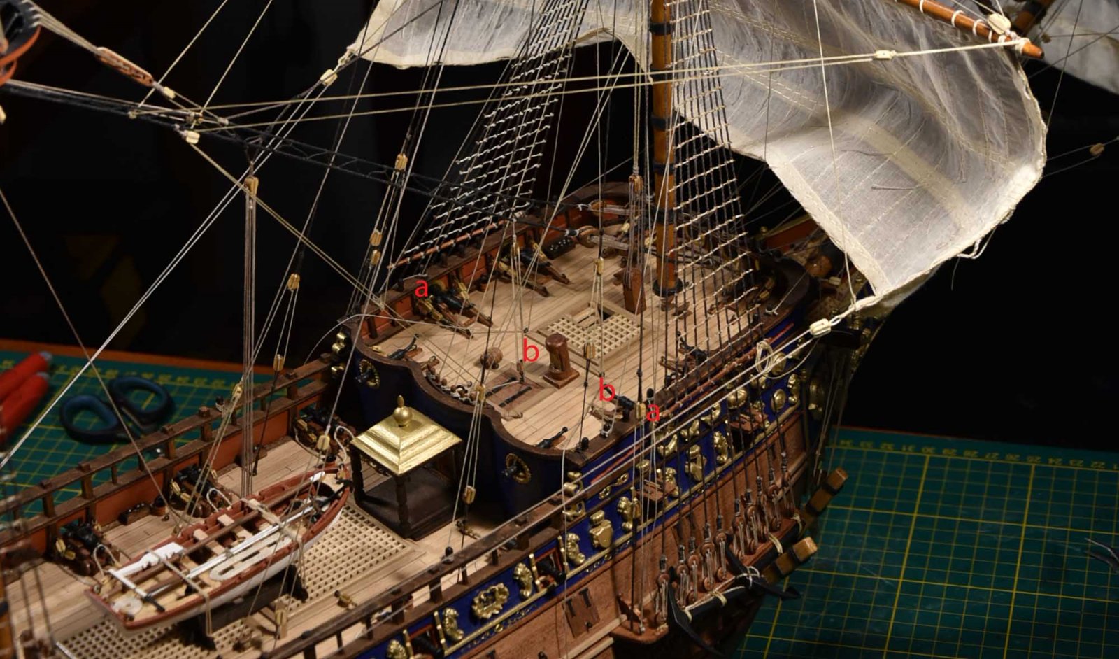

Geien, Schoten en Gordings van het voormarszeil,
Het is niet echt eenvoudig om de tuigerij in beeld te brengen, maar hier weer een redelijke poging:
a is/zijn de schoten, met als a1 het geleide-blok waardoor de schoot naar het beleggingspunt gaat. b zijn de gei-blokken aan de schoothoorns voor in dit geval de dubbele geien. c1 is het punt waar het vaste part van de gei aan de ra is bevestigd. c is het verloop van de geien. d is het gei-blok aan de ra en c2 is het geleide-blok waardoor de gei naar het beleggingspunt gaat. f zijn de buikgordings, e is het blok voor de gording aan de ra en e2 is het geleide-blok waardoor de gording naar het beleggingspunt gaat. Tenslotte staat de x voor de ringen waar geien en gordings zijn belegd.

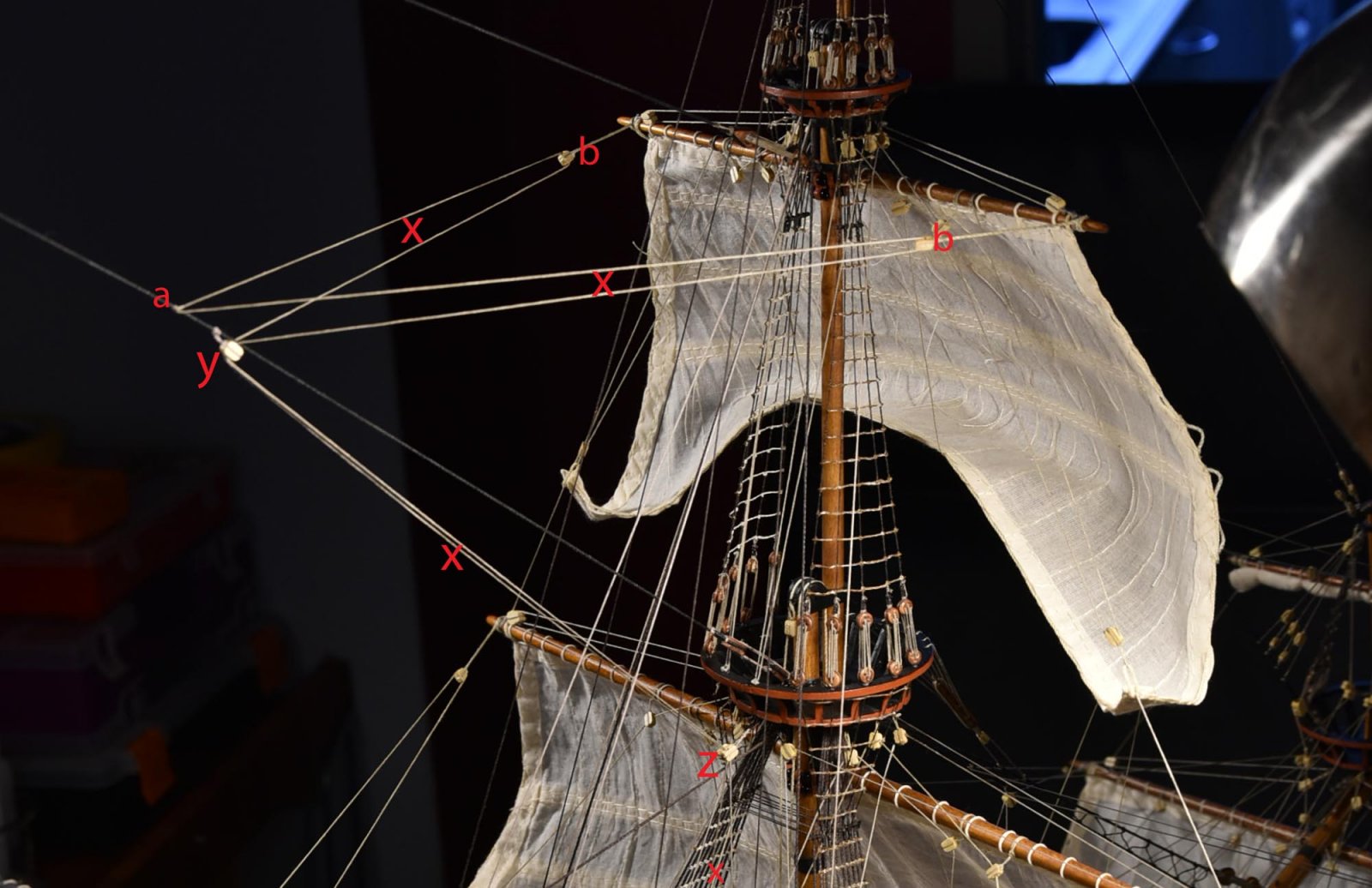

Brassen van het voormarszeil,
x is het verloop van de brassen. y is een dubbelschijfs geleideblok welke aan de grootstengestag is bevestigd. z zijn 2 éénschijfs-blokken waar de brassen doorgevoerd worden naar het beleggingspunt. a is het punt aan het grootstengestag waar de vaste parten van de brassen zijn bevestigd en b zijn de brasblokken.

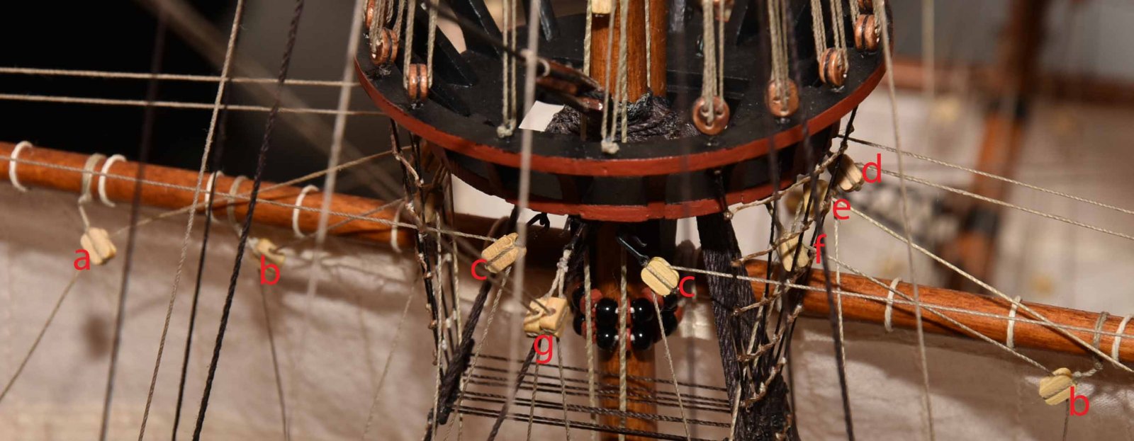

close-up van enkele blokken voor bovenstaande tuigage,
op de foto de fokkemars, met daaronder de ra met de fok. a is geiblok (fok) b is gordingblok (fok). c zijn de geleide-blokken voor de schoten van het voormarszeil. d is geleide-blok toppenant (fok) e is geleide-blok gei (fok) f is geleide-blok gording (fok) en g zijn de 2 éénschijfs-blokken voor de brassen van het voormarszeil.

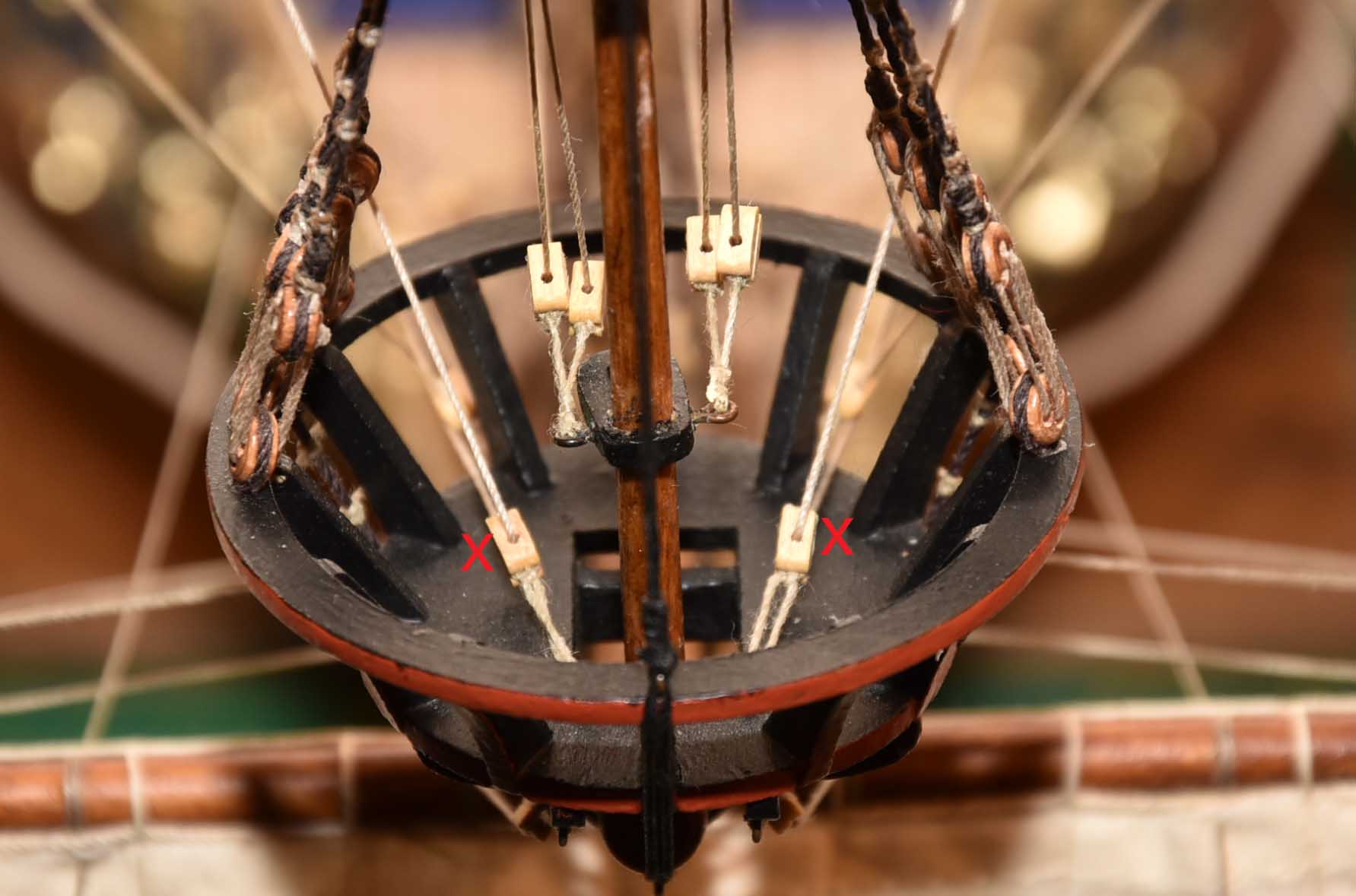

De boelijns zijn gezet en daarmee is de tuigage van het voormarszeil compleet. De boelijns lopen via geleide blokken op de blindemars naar de 2e korvijnnagel aan SB en BB op de verschansing van de bak.
Je kunt de boelijns ook via blokken aan de voorstengestag laten lopen, hetgeen overigens meer gebruikelijk is, maar dat kwam hier niet zo goed uit, vandaar...
De blokken op de blindemars, die er al zaten, maar geen andere functie hebben, dus heb ik er de boelijns door geschoren,

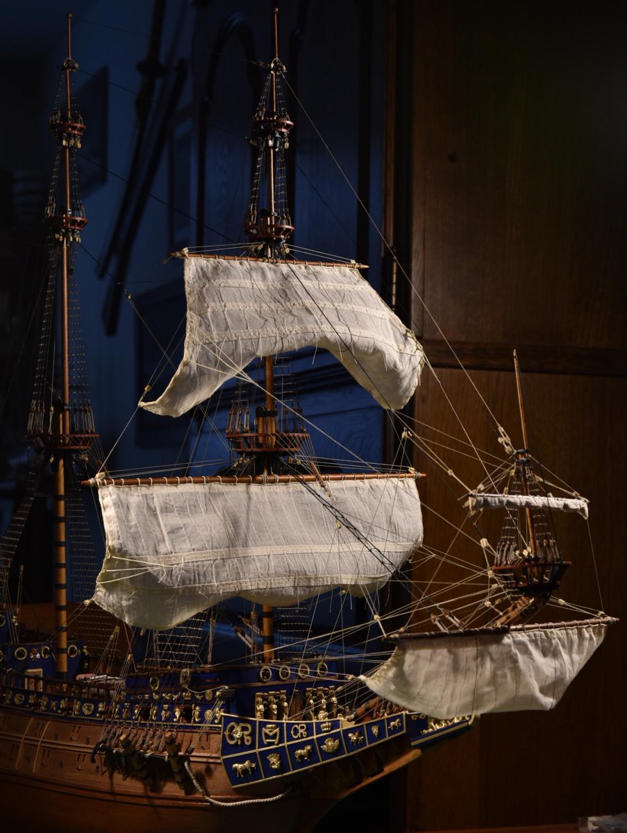

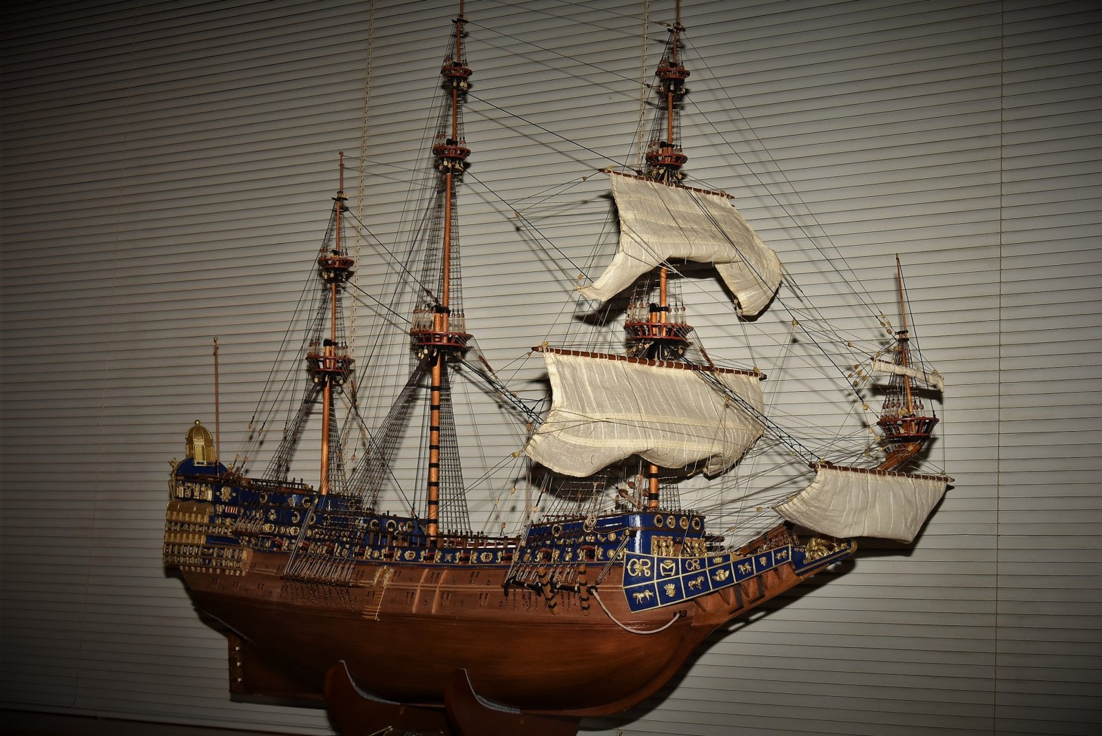

Plaatje van de Sovereign, met nog negen zeilen te gaan, met het 'opgorden' van de zeilen blijven de details van het model, zoals dekken en marsen mooi zichtbaar. Er komen straks ook nog enkele zeilen helemaal opgerold aan de Ra's, zoals de bovenblinde.
