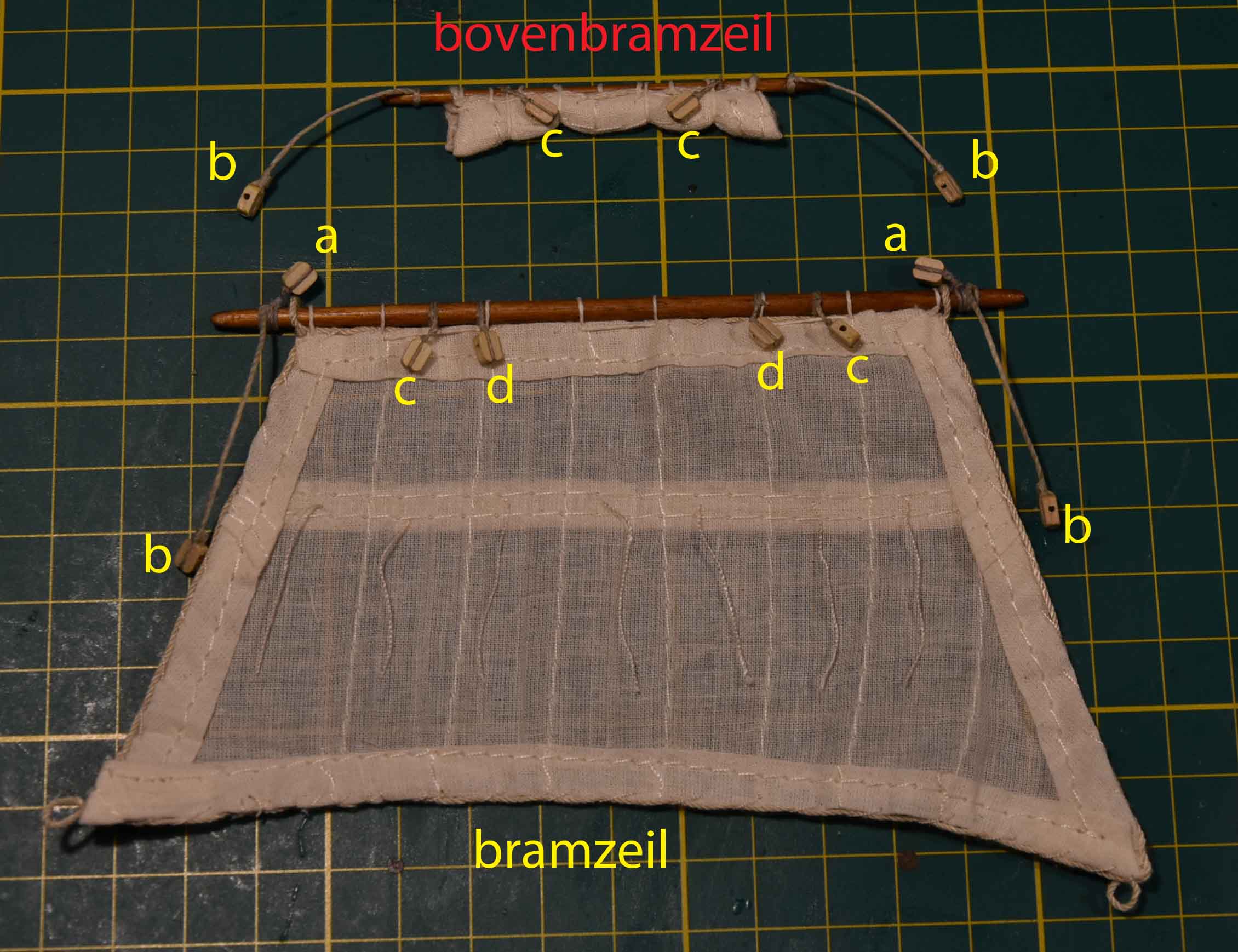

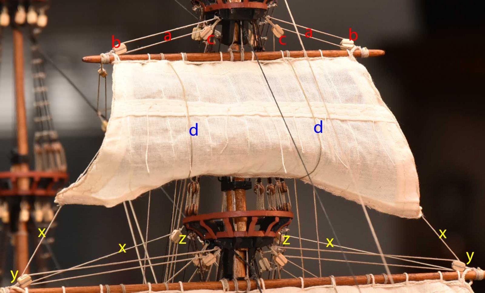

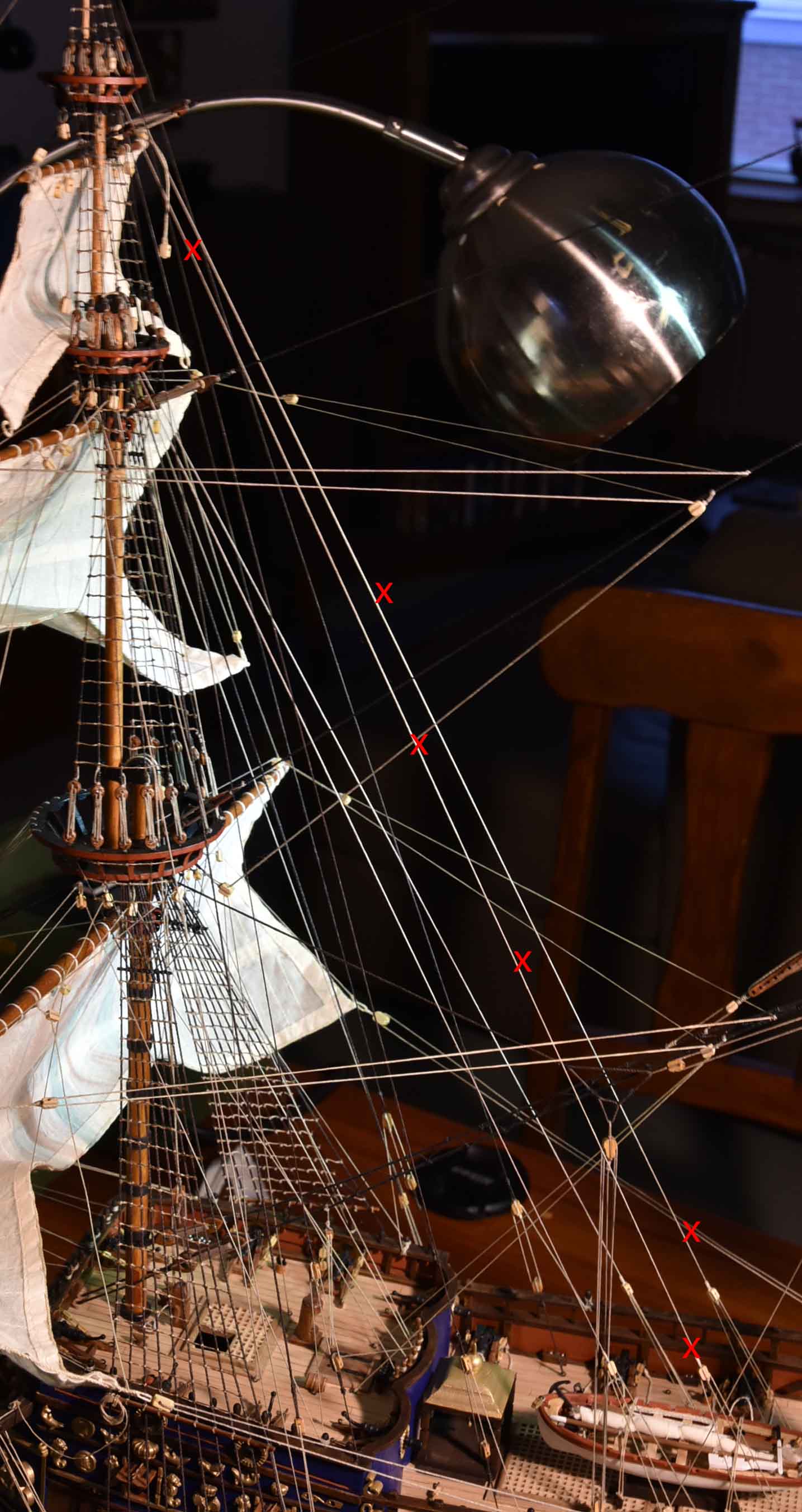

De bramzeilen zijn gereed om te worden afgehangen,
a zijn de 4 mm dubbelschijfs-blokken voor de toppenanten van het bramzeil en de schoten van het bovenbramzeil.
b zijn de bras-blokken.
c zijn de blokken voor de geien en d zijn de blokken voor de buikgordings (niet in de bouwbeschrijving van DeA.)
De rakken voor beide ra's worden van touwwerk gemaakt en krijgen dus geen slede's en klootjes.

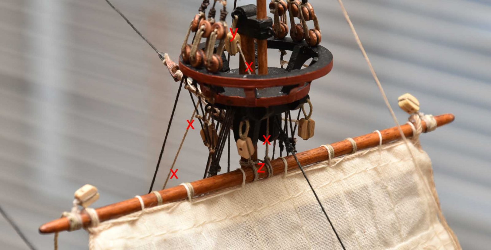

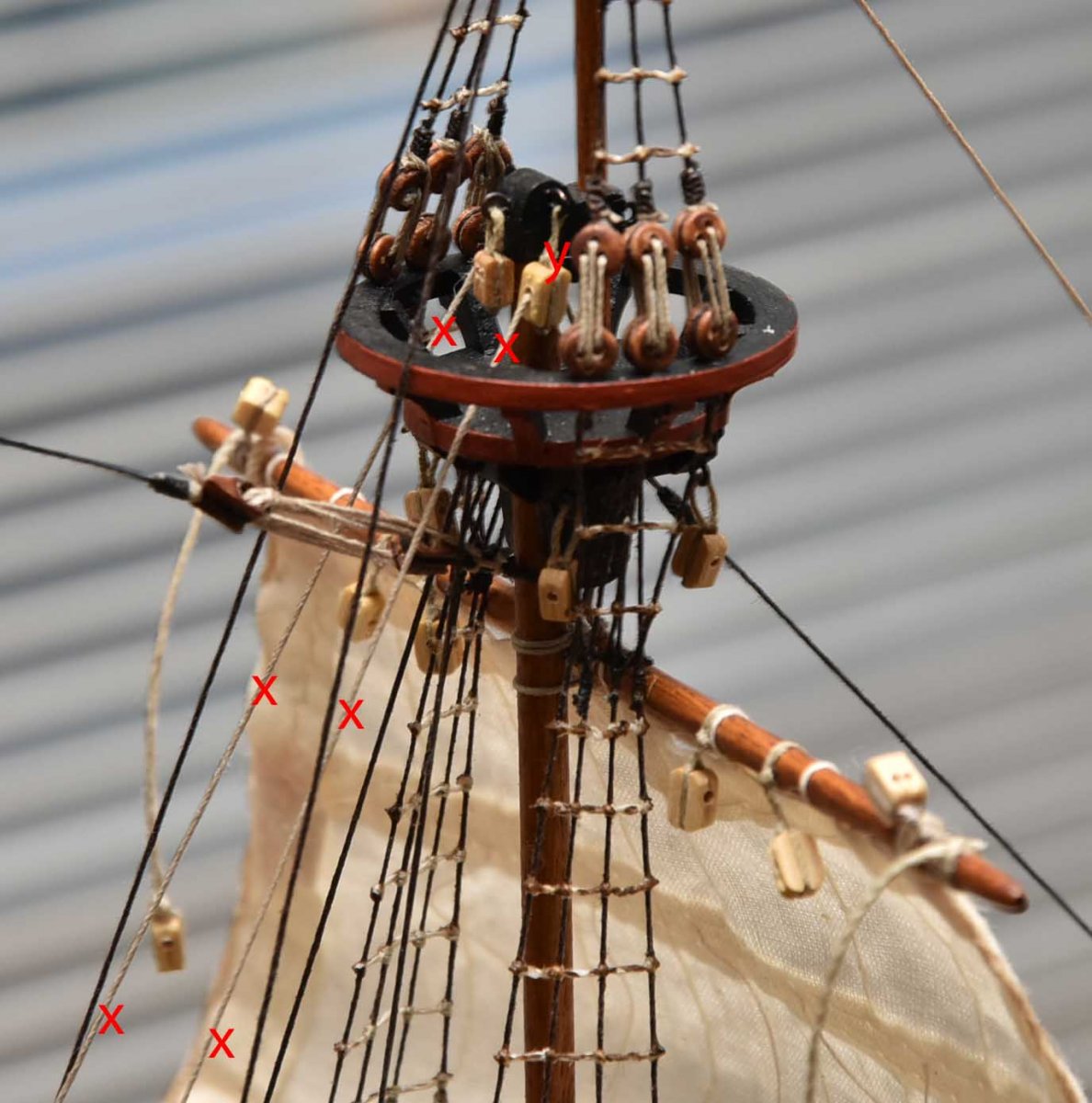

Details draaireep,
De draaireep loopt in tegenstelling, tot de repen van de fok en het voormarszeil, waar de repen over het ezelshoofd lopen (hollands), via geleide blokken aan de stengentop (y) door de mars naar de ra, wat in principe het Engelse systeem is. Dit is zo gedaan vanwege het erg kleine ezelshoofd op de stengentop. x laat het verloop van de reep zien aan SB en achter de letter z zit het rak van touwwerk. (de foto toont het beeld vanaf de boeg gezien)
Het verloop van de vallen van de draaireep gezien vanaf de achterkant. (x is weer het verloop en y het blok aan de stengentop (ezelshoofd)

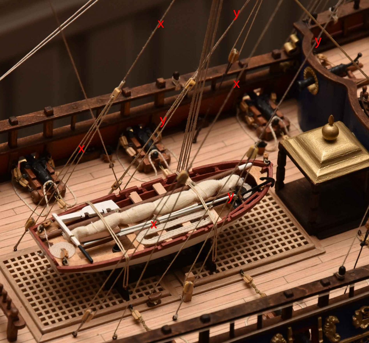

De bramvallen (x) en de marsevallen (y), zoals ze aan het dek zijn bevestigd.
Het bramzeil is volledig getuigd op de boelijns na, betekenis letters; a, toppenanten. b, dubbelschijfs-blok voor de toppenanten van het bramzeil en de schoten voor het bovenbramzeil. c, geleide-blokken voor de toppenanten (belegd op de reling van het verdek).
d, buikgordings.
x, het verloop van de schoten. y, dubbelschijfs-blok voor de schoten en de toppenanten van het voormarszeil. z, geleide-blokken schoten.

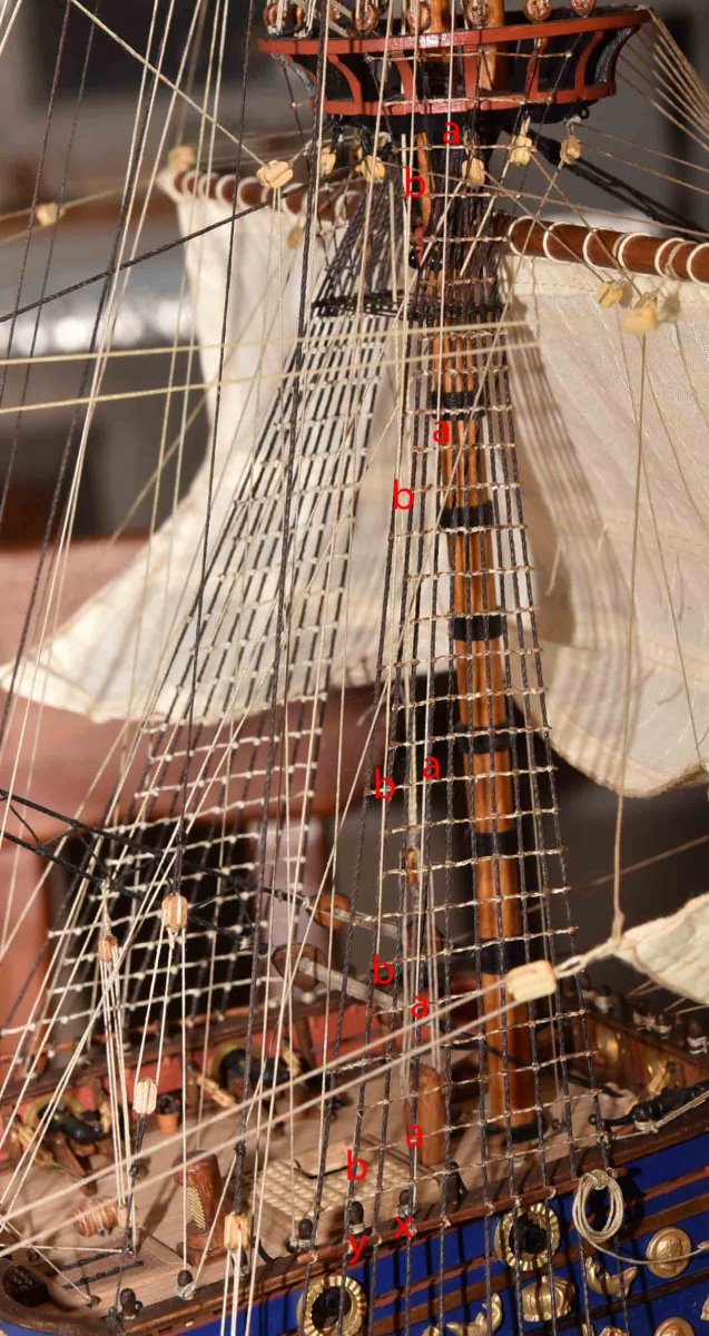

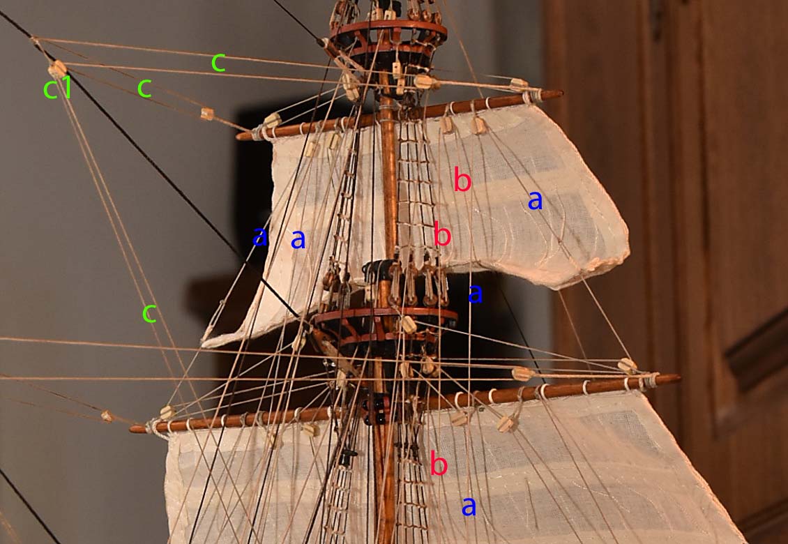

Achterkant bramzeil. a zijn de geien. b is de buikgording. c is het verloop van de brassen en c1 het dubbel(geleide)blok voor beide brassen.

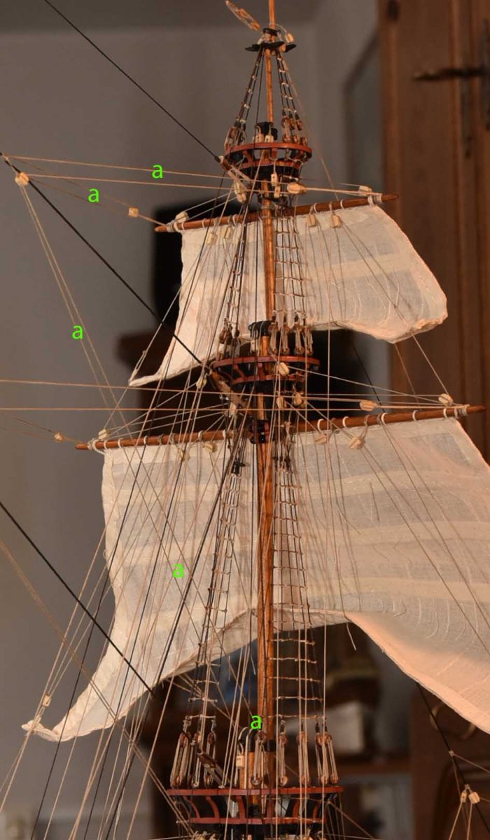

Dank je wel Koos, het is wel een hele puzzel hoor, het word erg druk met lijnen op mijn model.... De tuigage van vandaag, schoten, geien, gordings, toppenanten en brassen hebben me een hele dag werk gekost, (ik hoop dat mijn huisarts niet meekijkt, want eigenlijk mag ik niet meer dan 2 uur s'morgens en 2 uur s'middags….;)

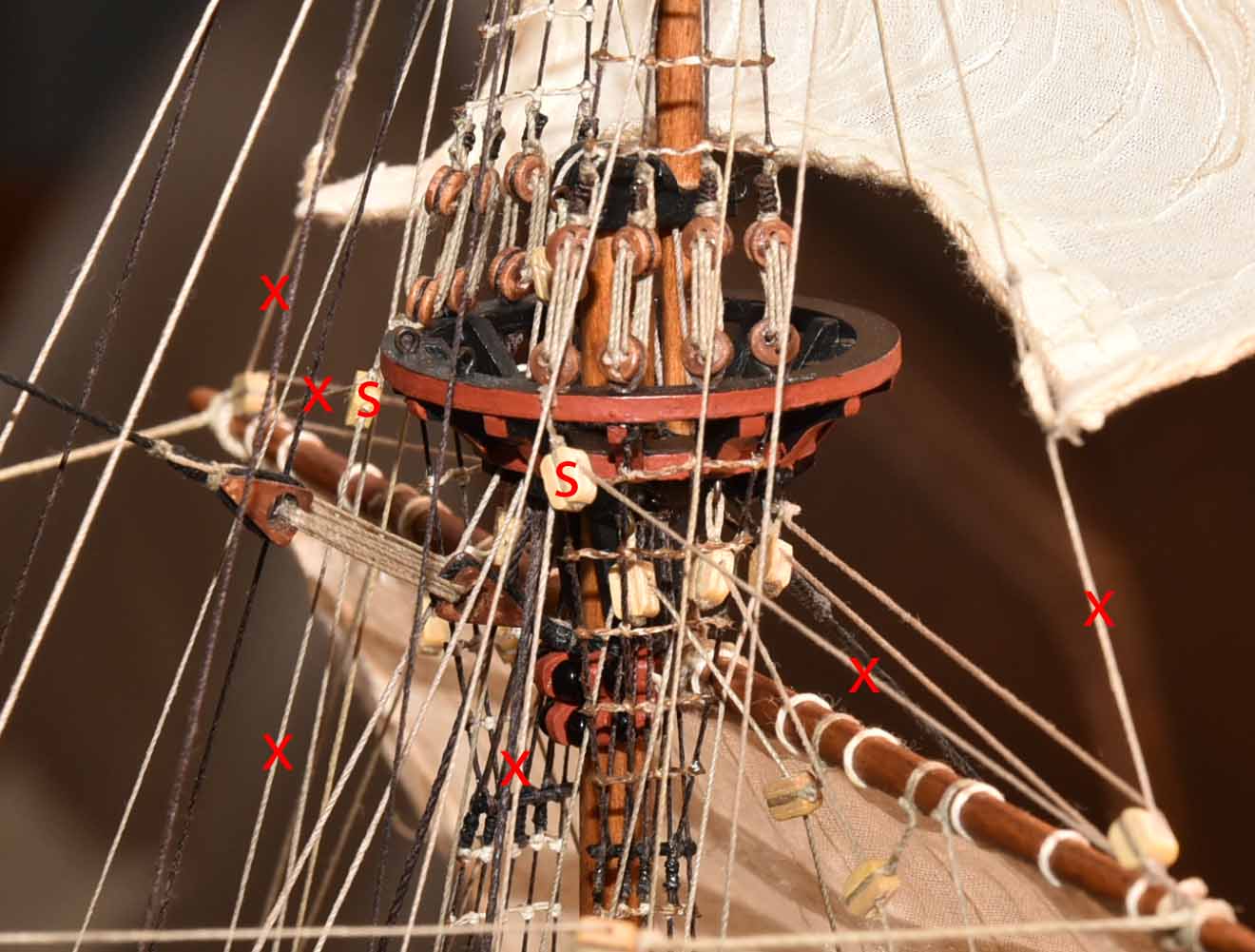

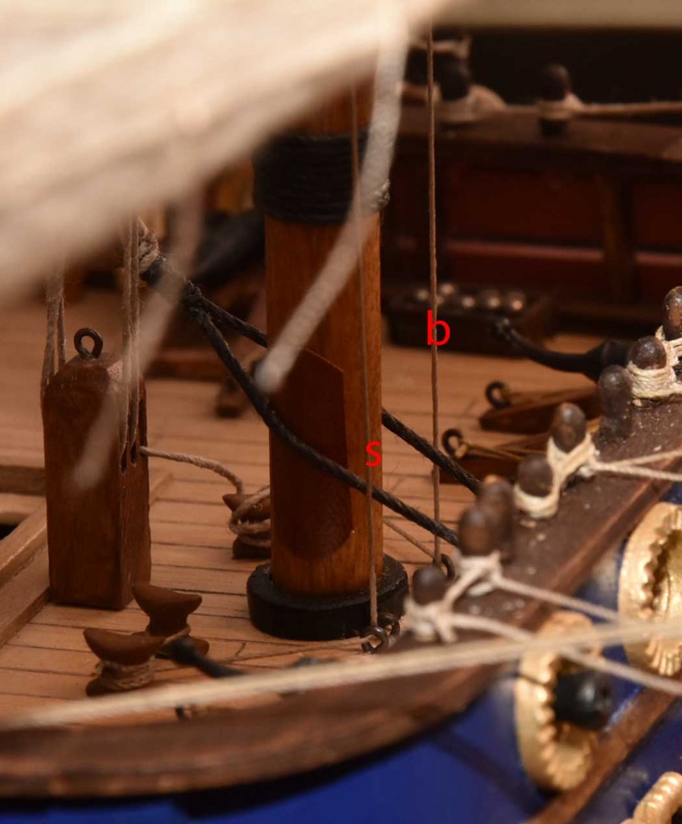

de letter a laat het verloop van de brassen zien. de brassen lopen verder via ringen aan de zijkanten van het ezelshoofd op de masttop door het soldatengat naar de voet van de fokkemast alwaar ze zijn belegd.
b is BB-bras en s is SB-bras (voet fokkemast)

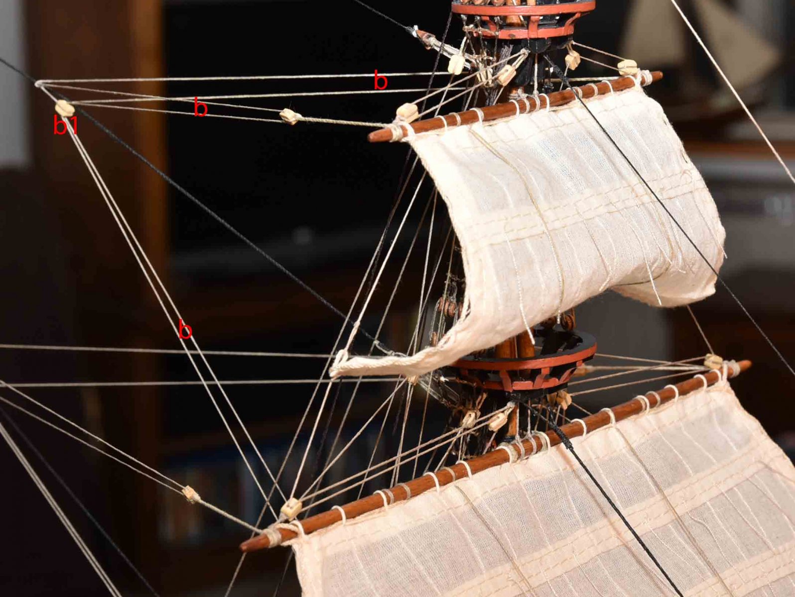

de brassen gezien vanaf de Stuurboords kant, waarbij b1 het dubbelschijfs-geleideblok, de brassen lopen via het grootbramstag naar de fokkemars en zo verder naar het bakdek.
