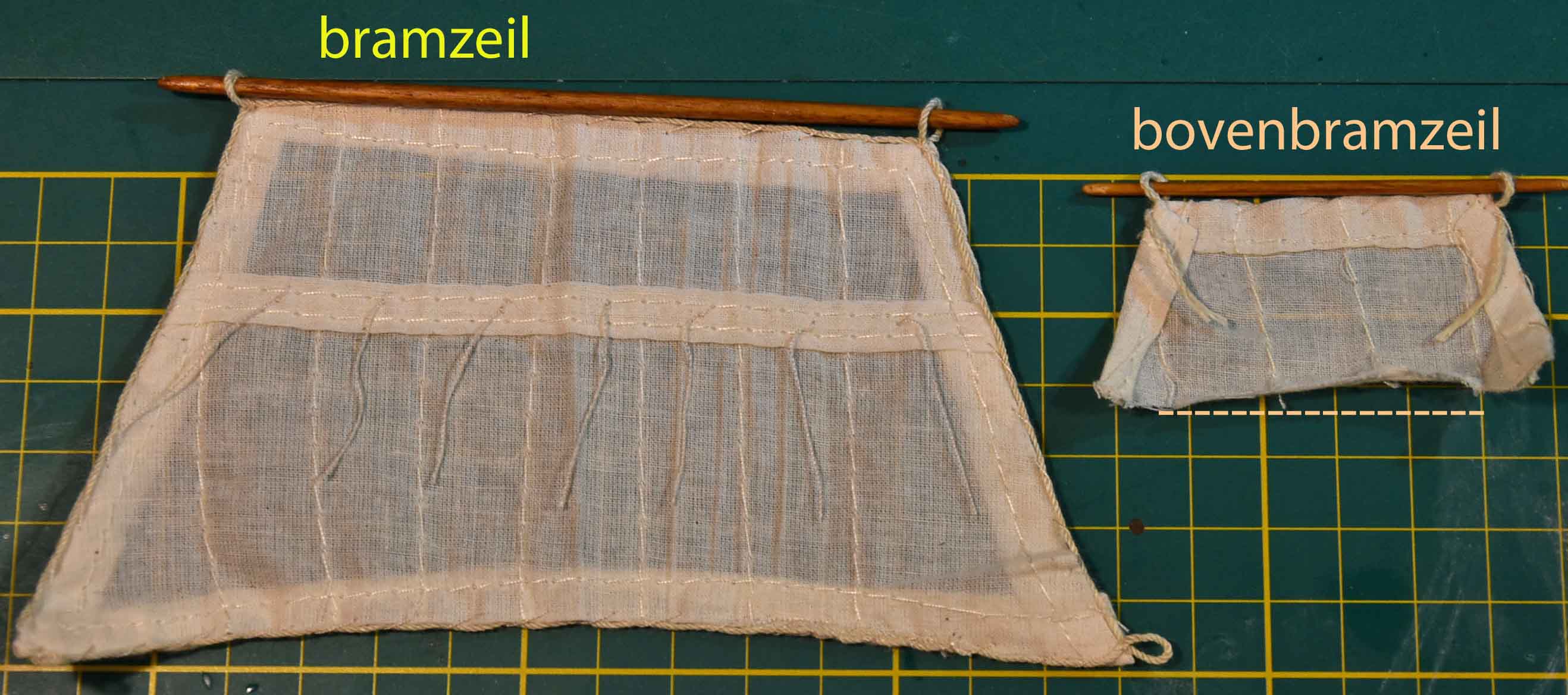

De laatste twee ra's met de zeilen van de fokkemast (bramzeilen) komen hier ook nog aan bod, verder laat ik nog zien hoe de kruisra word gezet (deze ra voert geen zeil) en het latijnzeil aan de kruismast. De grote-mast met ra's, zeilen en tuigage sla ik over in dit verslag, voornamelijk omdat ik onvoldoende data voor mijn foto's heb en omdat deze mast nagenoeg het zelfde word getuigd als de fokkemast. (dingen die afwijken in de tuigage laat ik wel zien)
Bramzeilen,
De beide ra's voor de bramzeilen zijn gemaakt van respectievelijk rondhoutjes van 3 en 2 mm dik en afgeschuind naar de nokken.(kijk even na aan de hand van de zeilen of de maat van de ra's klopt met de bouwbeschrijving, want ook hier waren deze duidelijk te kort).
Het bramzeil komt op mijn model net als de fok en het marszeil terwijl het bovenbramzeil geheel word opgerold zoals de bovenblinde. Ook van het bovenbramzeil heb ik een stukje afgesneden, zodat het opgerolde zeil niet te dik overkomt, zie plaatje,
Volgende stap is de zeilen aan de ra's naaien en de benodigde blokken zetten. (jammer dat de zeiltjes zo slordig zijn genaaid, maar dat had ik al eerder vermeld. Bij deze twee zeilen zijn ook de zomen véél te breed en niet in verhouding tot de rest) De zeilen zelf maken is echter geen optie, want ik ben een leek wat dat betreft en heb totaal geen sjoege van naaimachines, dus ik zou niet weten hoe ik dit moet aanpakken. Als alles is opgetuigd en aan de mast hangt valt één en ander wel weer mee, gezien de vorige zeilen die al op het model zitten.
