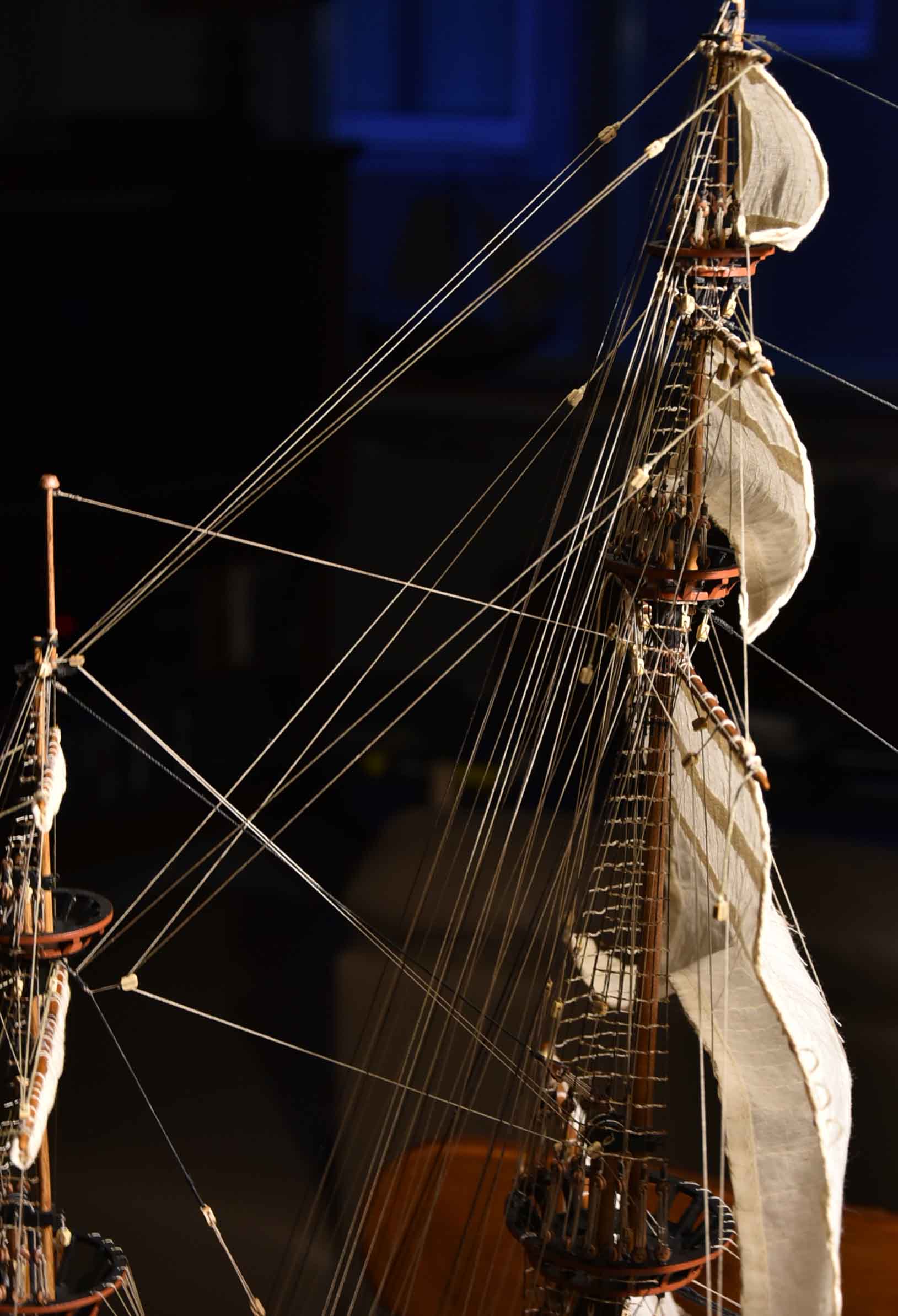

Brassen.

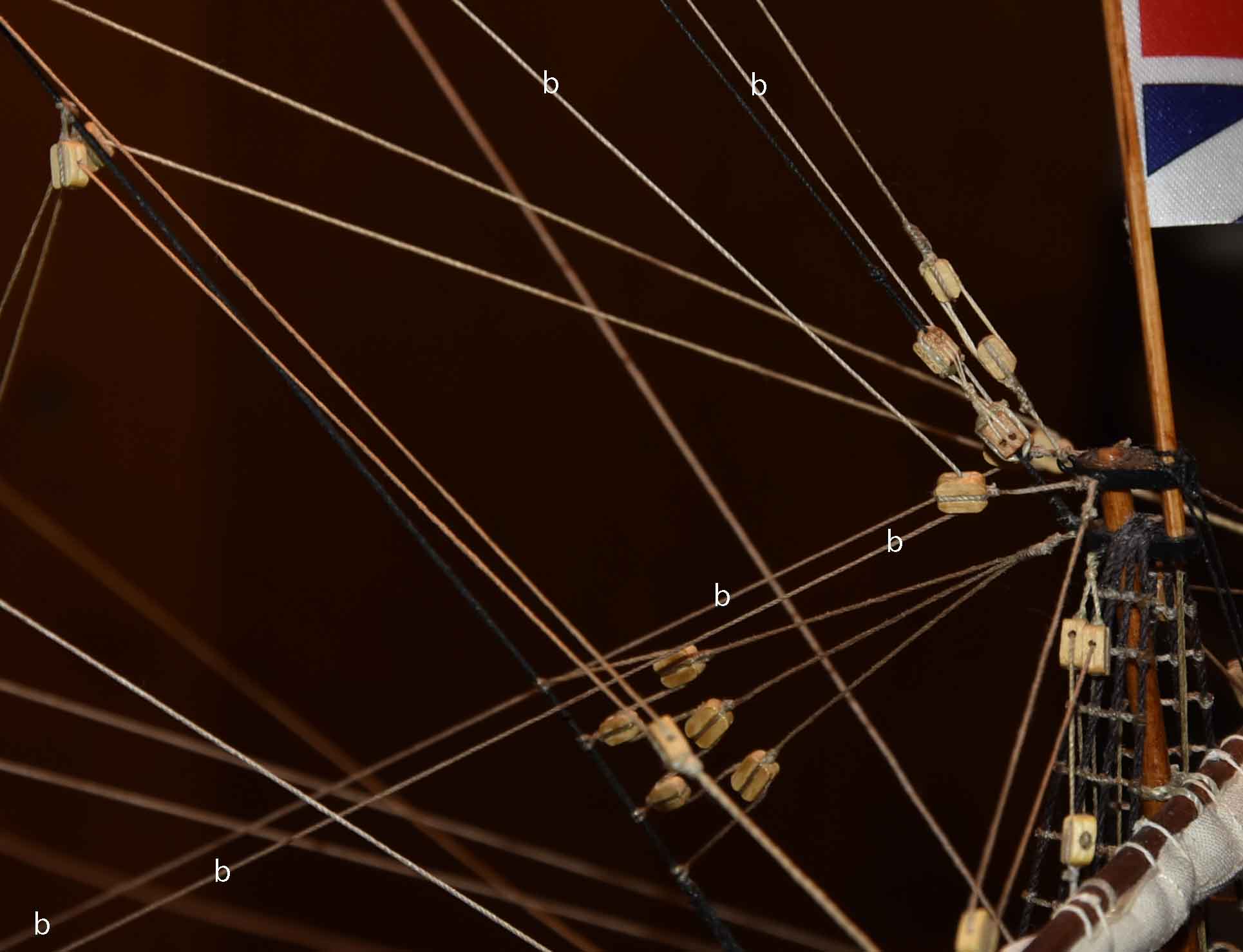

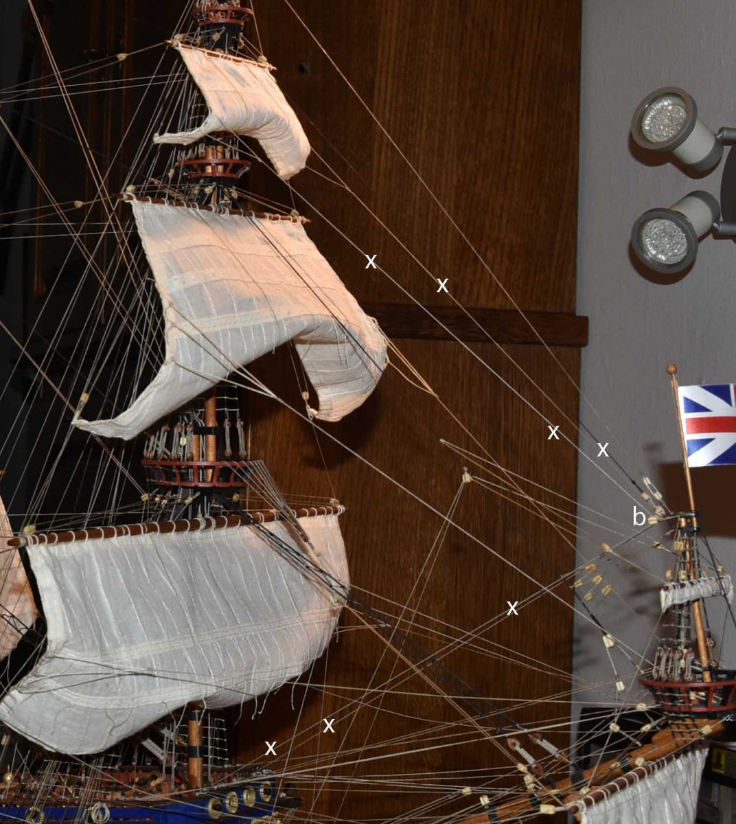

Het verloop van de brassen van de bovenbramra, laat de letter b zien, de x is het dubbelschijfs geleide blok, waarna de brassen naar de grootmars lopen,

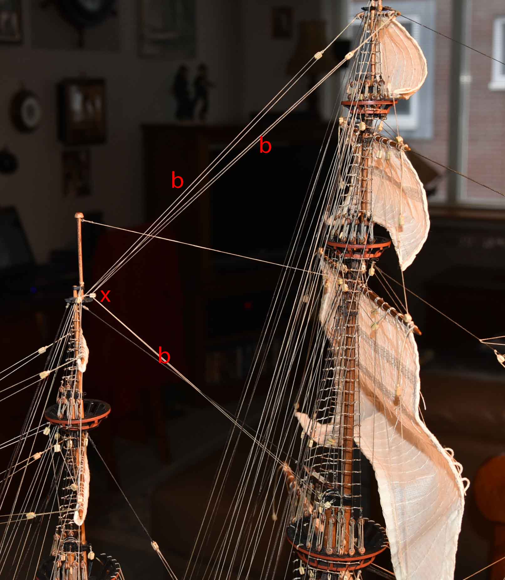

De brassen lopen via een geleide blok aan weerszijde van het ezelshoofd op de masttop door de mars naar beneden,

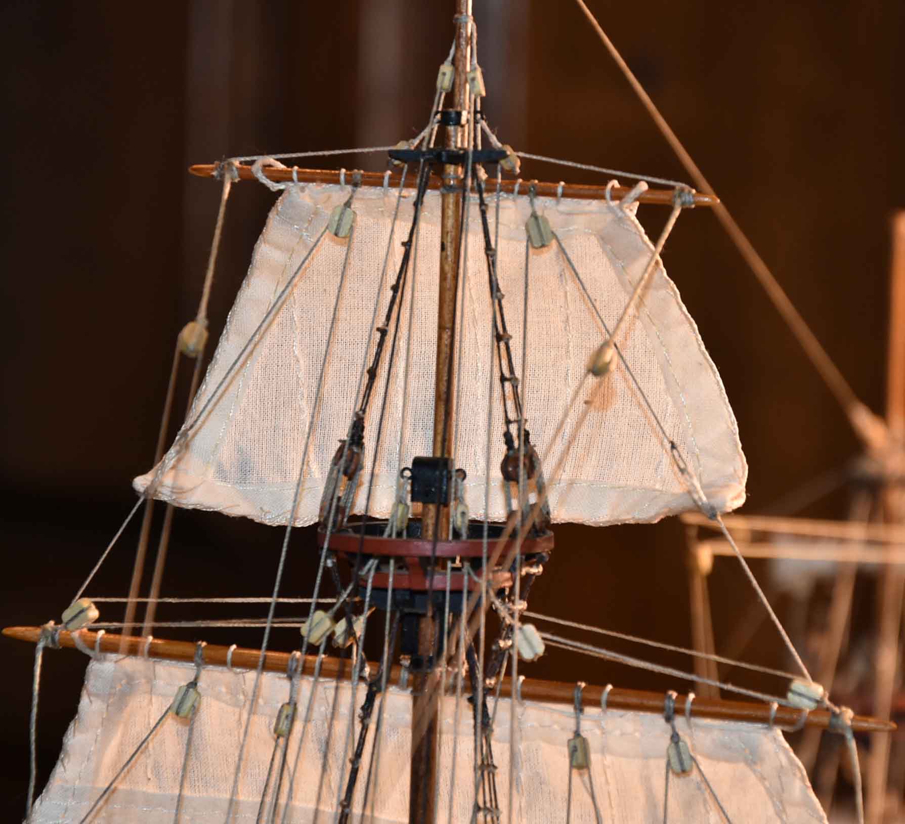

De brassen van de bramra zijn ook gezet, ik hoop dat de foto duidelijk genoeg is, er staan geen letters bij,

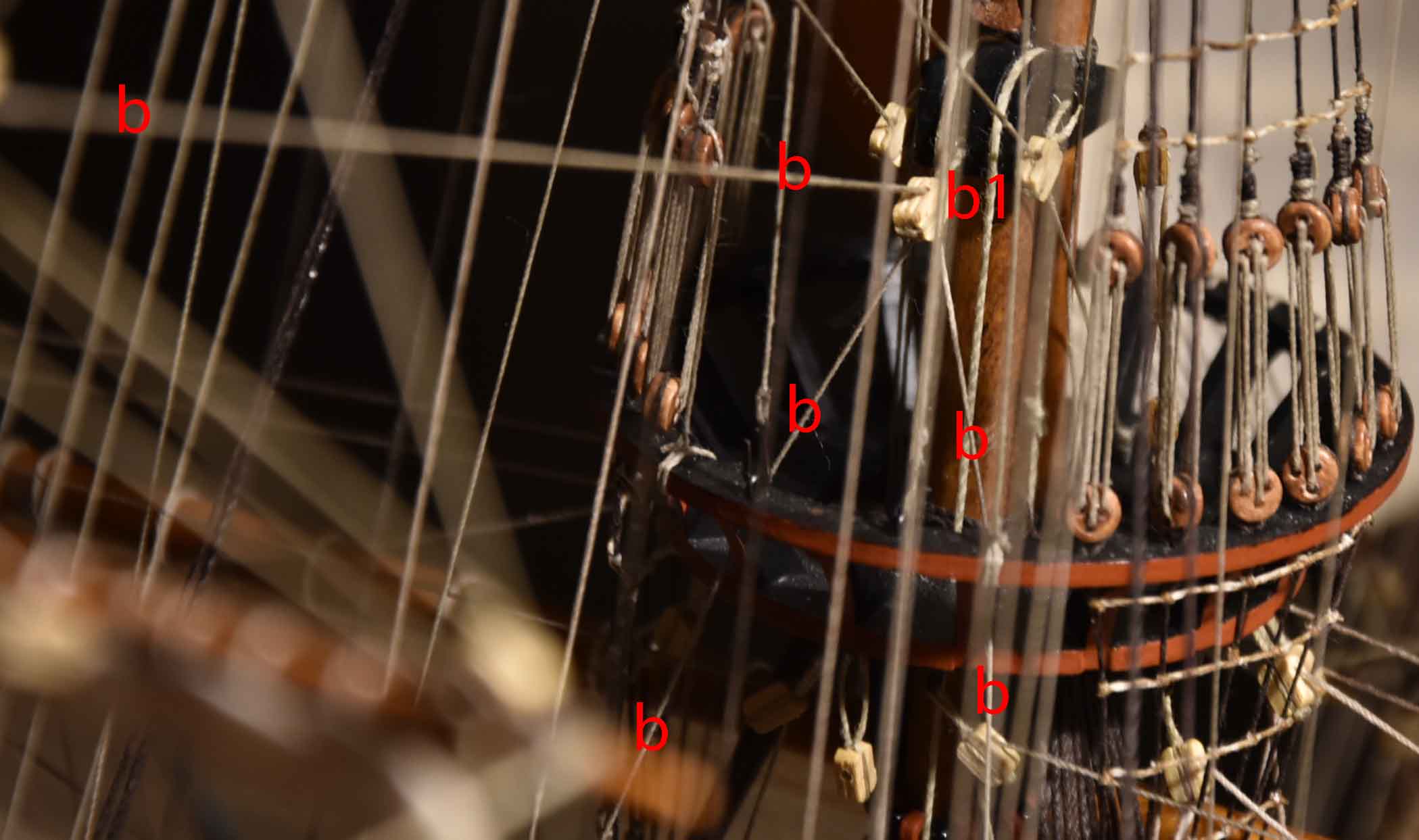

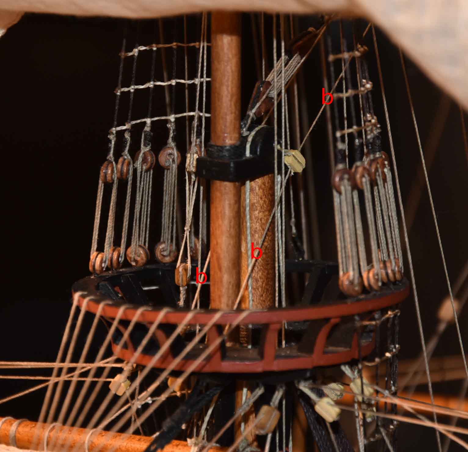

Ook deze brassen gaan via de grootmars naar beneden. b is het verloop en b1 het dubbelschijfs blok aan de achterkant van het ezelshoofd op de masttop,

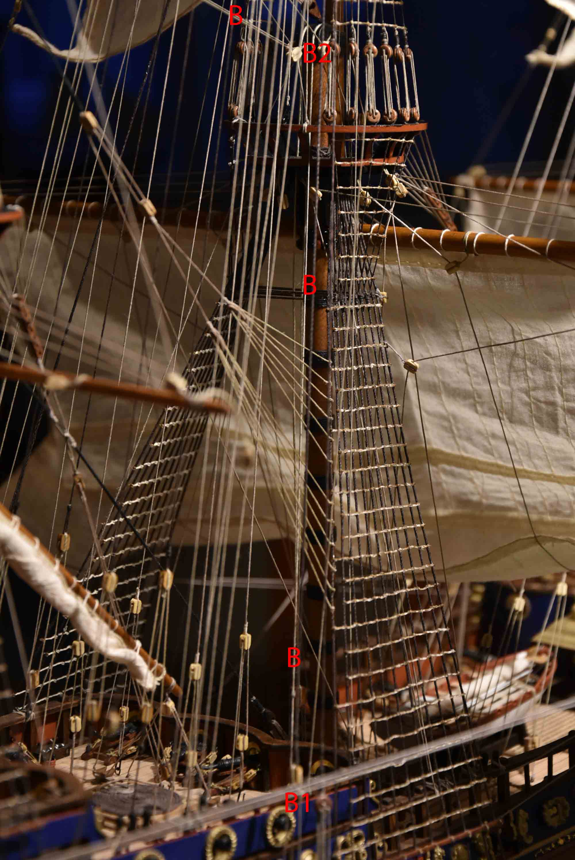

Op de laatste foto is te zien dat de brassen van de bramra door de grootmars naar de reling lopen, (B) (B1) is het beleg punt en (B2) is het dubbel geleide blok aan het ezelshoofd.

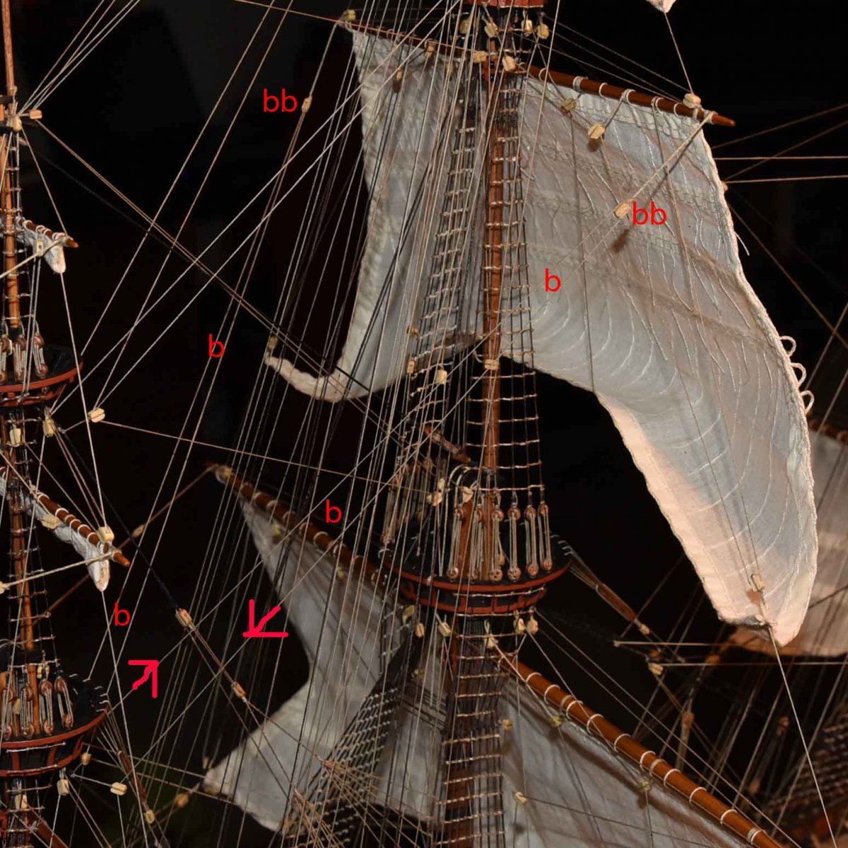

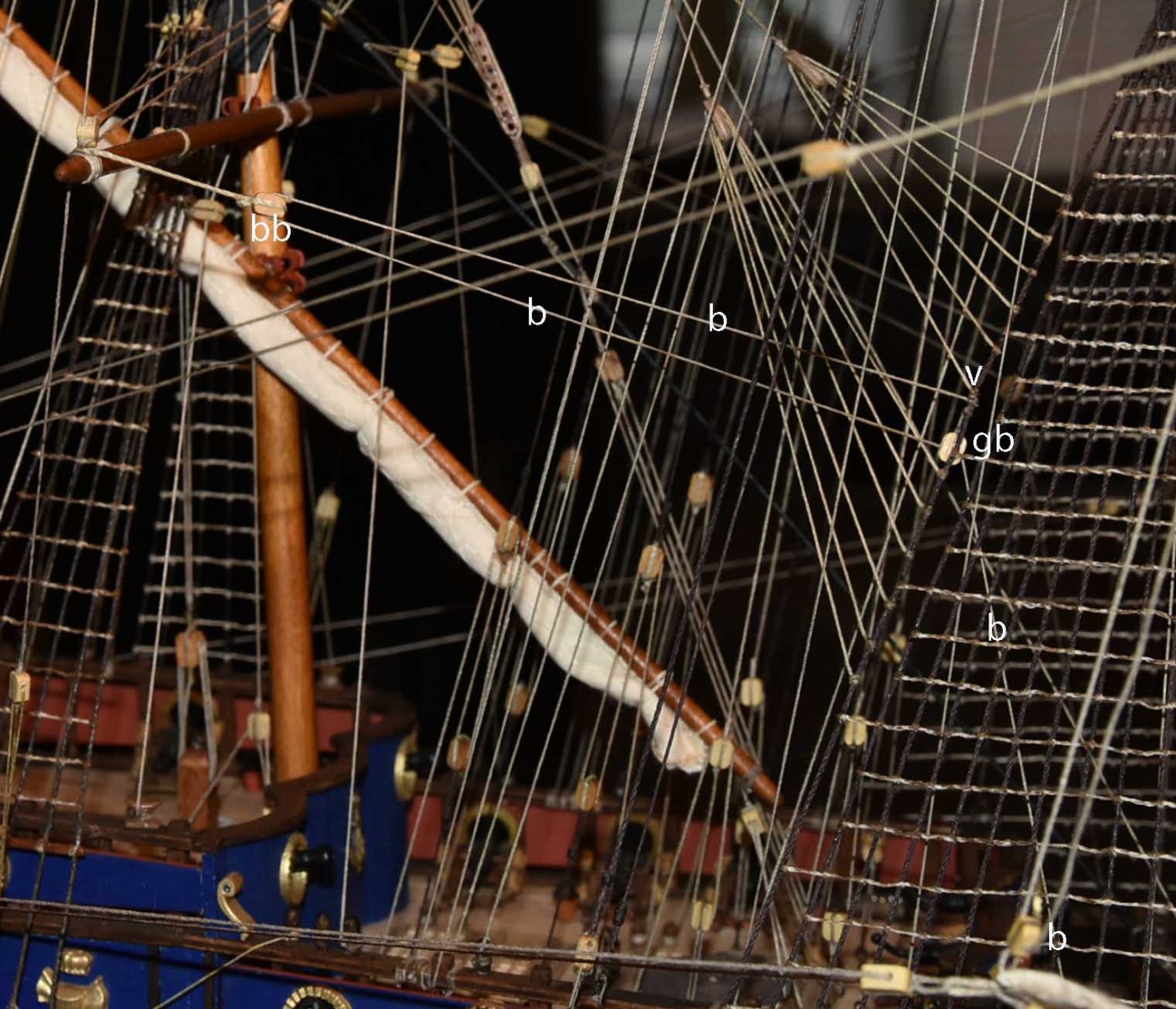

Brassen van de grootmarsra, b is het verloop, bb zijn de brasblokken en de pijltjes geven de richting aan. Het vaste part en de geleide blokken zijn bevestigd onder de kruismars aan het kruisstag.

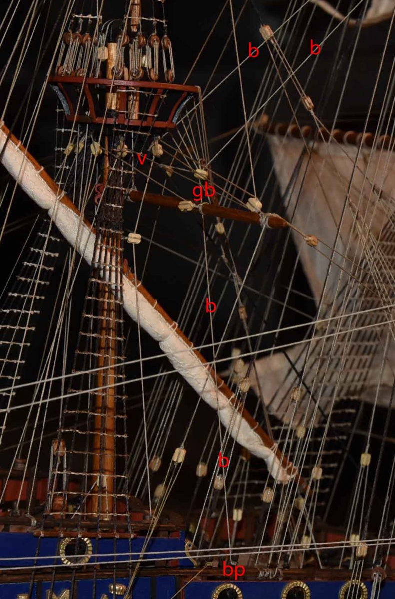

Vervolg brassen van de grootmarsra, b is weer het verloop, v is het vaste part aan de kruisstag, gb is het geleide blok aan de kruisstag en bp is het beleg punt op de korvijnnagel achter op de verschansing van het halfdek.(op de foto de stuurboord bras)

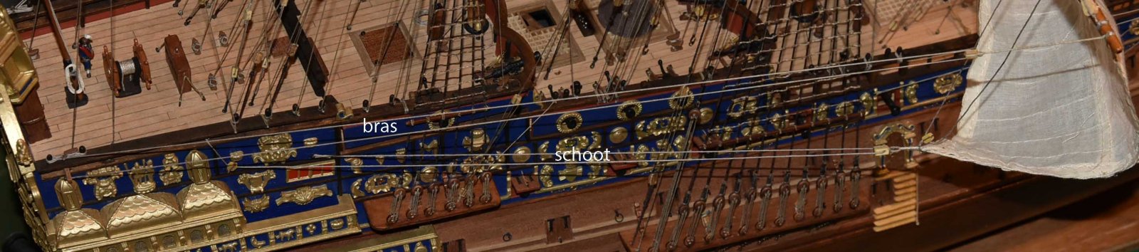

Tot slot wat de brassen betreft, de bras(sen) van de grootra en de schoot van het grootzeil. Ik denk dat het plaatje voor zich spreekt,
Hier onder is te zien hoe de enorme bras van de grootra is belegd,
