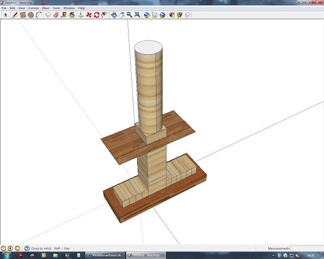

Ben nieuwsgierig hoe ze gaat varen ;), daar dit een steekmast is zonder wanten kun je michien je mastspoor verplaatstbaar maken dan kan je met de helling van de mast je zeiltrim verbetert
ik heb hier eens over gebrainstormt rené en denk te weten hoe ik het aan ga pakken maar tog om zeker te zijn
is het de bedoeling dat de mast achterover moet kunnen hellen of moet hij naar voor kunnen hellen ?
ik dacht zelv dat hij naar achter moet kunnen hellen :confused:
kan het ook maken zodat hij naar voor en of naar achter kan hellen . je zegt het maar want hier ken ik niet veel van . hoe ik het ga maken heb ik al wel een idee van, als je zegt welke kant hij uitmoet kunnen zal ik eens een schetsje maken dan kun je ook zien of het goed is of niet
Ter hoogte van het dek vast zetten, onderaan maak je een gleuf die je opvuld met keggen van de zelfde maat dan kun je alle kanten op.
Heb ook nog even de diameter voor je uitgerekend
Onderzijde 24 mm vierkant tot boven je dek overgang naar 24 mm rond tot onder je giek
Top 10 à 12 mm rond
Als je voor en achter je mastvoet keggen plaatst kun je dat later altijd met RC regelbaar maken, is op zo een schip handig kun je bij het voor de wind varen je mast naar voren laten hellen, dan komt je fok boller en verminder je de loefgierigheid. ;)

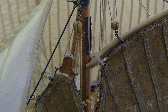

hoi rené ff wat vragen over de mast.
hoe moet de onderste en d boven ste stok gemaakt en verbonden worden aan de mast ? rode pijl
en moet er een gleuf in de mast komen waar het zeil aan vast hangt of gaat dit met ringen rond de mast ? blauwe pijl.
Giek en gaffel worden met een vork en een borgtouwtje langs de voor zijde tegen de mast gehouden.
Geen gleuf in de mast wel een aantal ogen 10 à 12 in het voorlijk van het grootzeil, door deze ogen loopt een lijn met mastkloten ( kraaltjes ) die bij het hijsen van het zeil het voorlijk tegen de mast houd.
Je begind boven aan de gaffel kraaltjes 4 à 6 langs de voorkant van de mast, door het bovenste oog van het zeil kraaltjes voorkant mast 2 de oog , zo werk je naar beneden en belegd op de giek. ;)
Foto getrokken op de tentoonstelling SMA
grr ik ben daar ook geweest en natuurlijk wel foto s getrokken maar niet van dit :mad:
de enige foto die ik heb van het zeil is deze
het is bijna het zelvde zie ik maar dan ook weer niet helemaal.
denk ook niet dat de katrollen met ijzer beslagen waren in de 17 eeuw maar met touw. zal eens zien dat ik er iets over kan vinden.
