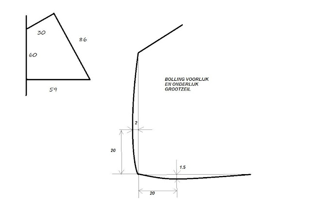

morgen ook eens uit tellen hoeveel blokken ik nodig heb.zo te zien zijn het allemaal single bloks
en dan kan ik mischien de maten van het zeil ook door geven

was aan het zeil begonnen . maar natuurlijk moets er weer iemand over de draad kunnen vallen. met gevolg de pries aan het maschien afgebroken.
ben net naar de naaiwinkel gereden en ze gaan een andere draad bestellen.
