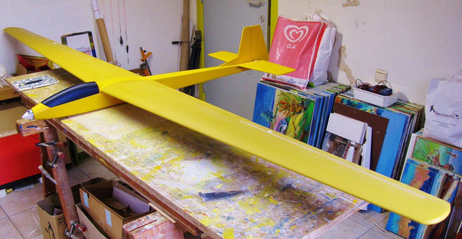

Spoken uit het verleden.
Gisteren kwam ik tot een onaangename verrassing.
Ik wou het toestel even uitbalanceren en kwam tot de conclusie dat ik op het eersre gezicht de kist onmogelijk in balans kon krijgen.
staartlastig.
Zelfs met een batterij 4s lukte het niet.
Er moet minimum 240gr lood in de neus om de boel in evenwicht te krijgen.
Dus was een chirurgische ingreep geboden.
Dit om een het lood zo ver mogelijk in de neus te bevestigen.
Ik was even in paniek.
Na wat reflectie werd besloten om de neus los te snijden, zodoende de ruimte boven de motor met lood vol te gieten.
Onder de motor en links blijkt ook nog ruimte om wat gewicht te deponeren..
Voor ik het lood in de neus goot heb ik het stuk bevochtigd zodoende brandschade te vermijden.
Nadien heb ik met een halfronde rasp een geul geraspt teneinde het motorvolume niet te raken.
Links en onder de motor zullen loodplaatjes geschroefd worden.
De oorzaak van gans dit gedoe is het gewicht van de triplexflanken.
Ik had deze oefening met goed gevolg gedaan tijdens de bouw van een Aquila zwever.
De triplex die ik nu gebruikt heb blijkt wat zwaarder te zijn.
De houthandelaar heeft me blijkbaar belazerd.
De triplex die ik vroeger aanwende was veel lichter, maar de houthandelaar had me iets anders opgedrongen.
Nu, het is een les waar ik geenszins kwaad bloed ga van maken.
Ik ga hem nu afwerken.
Ik schat een totaalgewicht van 2900gr.
Dit komt op een vleugelbelasting van 53 gr/dm2
We zullen hem invliegen.
Blijkt hij niet te voldoen dan bouw ik een nieuwe romp.
Balsa 4 mm in plaats van triplex.
Neus 3 cm langer en stab/richting in structuur.
Het middenstuk en de vleugels kan ik hergebruiken.
Dus, niks om zich over op te winden.
Materiaal , prijs , kwaliteit, word meer en meer een probleem voor zelf bouwers :(
Zet natuurlijk onze grijze cellen extra in werking :koud: opgelost
Goed materiaal is zeker zoeken geworden. Wilde voor een nieuw te bouwen model populieren triplex hebben, hebben ze hier altijd bij de Gamma, maar mooi geen populier meer te vinden. Heb nu maar wat harder en zwaarder normaal tripex genomen, is voor de hoofd spanten dus goed mee te leven.
De triplex die ik gebruikt heb is goed voor spanten maar minder voor Flanken.
In het vervolg flanken terug in Balsa.

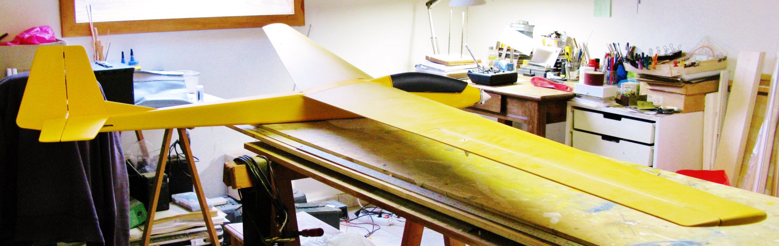

Ondertussen de MONT 3000 E afgewerkt.
Totaalgewicht 2850 gram droog aan de haak.
Vleugelbelasting bij Vleugelopp.van 56 dm2 . 51gram/dm2
Een batterij van 4S 5000mh moet de kist het hemelruim insluizen.
Ik ben voorlopig minder bezorgd over het vliegresultaat.
Gewicht vermoedelijk geen spelbreker in de wetenschap dat toestellen van de zelfde grootorde (spanw en gewicht) het redelijk blijken te doen.
Zie Harbinger en MG19.
http://www.retroplane.net/mg19maquette/page5.htm
http://www.retroplane.net/harbingermaquette/page7.htm
Met andere woorden, het wordt een beetje een all-Rounder.
Een trainer die je de zondagnamiddag vlug in je wagen krijgt.
Het fijne thermiekwerk zal wel minder zijn ding zijn maar zoals iedereen weet krijgen bepaalde thermiekpompen zelfs schuurdeuren omhoog.
Wordt vervolgd.
Eergisteren de MONT 3000 E getest.
Nogal winderig weer voor een maiden.
Geen nood, met zijn 2850 gram vloog hij onberispelijk.
Alle doelstellingen uit het lastencohier voldaan.
Bleef mooi op hoogte en laat zich secuur sturen.
Landing met rolroeren 20 graden omhoog en hoogteroer 5 % down.
Aurectar aangznaam verrast.
