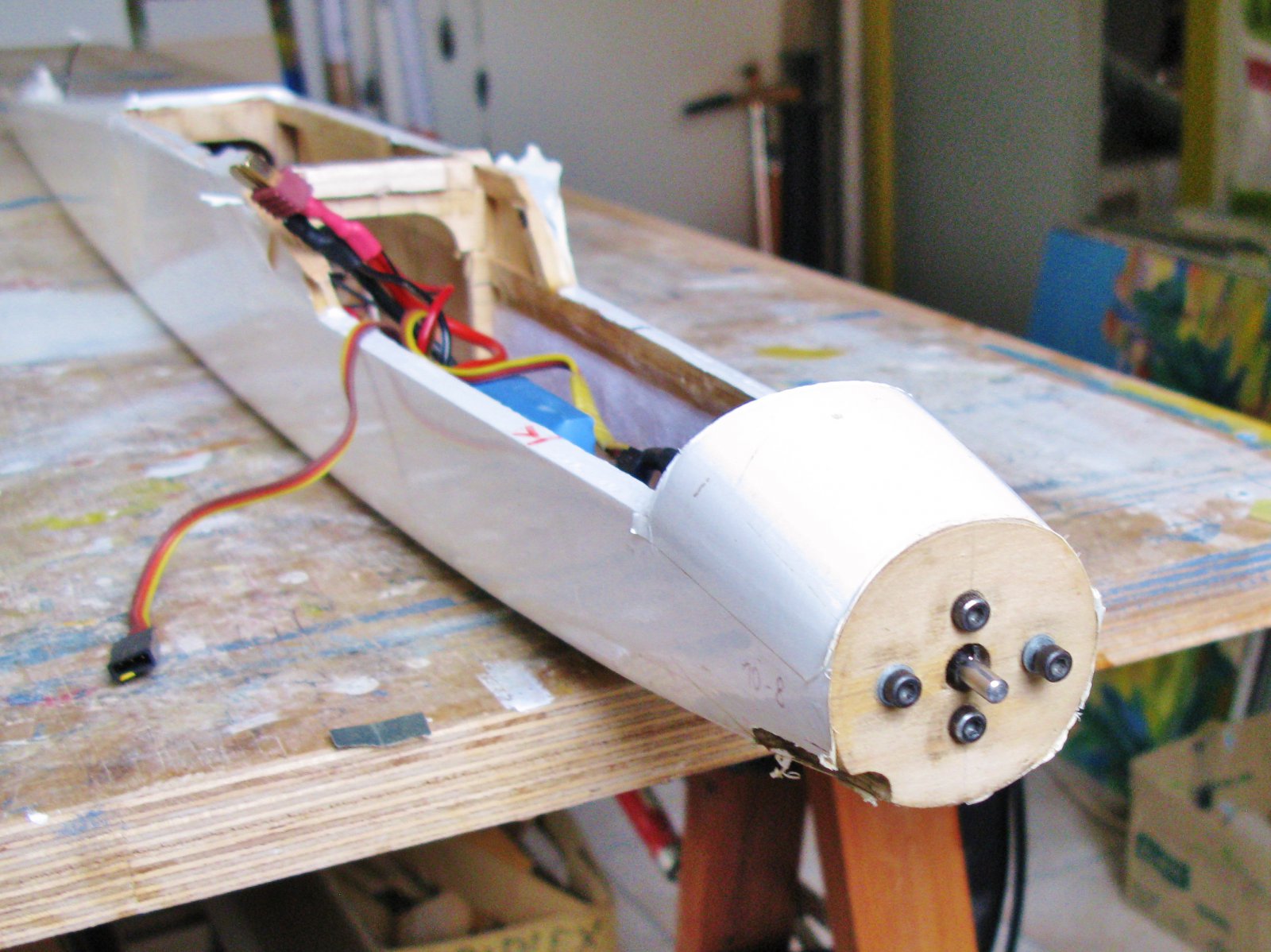

Gewogen en goed bevonden.
Na één maand en 11 dagen project afgerond.
Volgens mijn normen vlug.
Romp met oracover bespannen.
Electronische hardware ingebouwd en geprogrammeerd.
Motor 500 watt diam 35mm.
Regelaar 80A
Batterij 3S 3700mah
Prop. 13/7 of 14/8
Spanw: 2.6m
Alles gewogen, getest en uitgebalanceerd.
Juist nog 25 gr lood in neus.
Dus ruime mogelijkheid om later batterij 4S te implementeren.
Een batterij 3S 3700mah weegt 230gr.
Een 4S 3000mah 100gr meer.
Ik kom nu (met batterij) aan 1960gr of 38gr/dm2.

Je ziet, dit forum genereert soms kruisbestuivingen.
De ruime inhoud van de romp biedt de kans om alles ordentelijk en overzichtelijk in te bouwen.
Het geheel oogt redelijk mooi en voelt robuust aan.
Een ideale kist om er eens in te vliegen.;)
Nu alles mooi opbergen en wachten op een mooie rustige lentedag om de kist te testen.
Een opdracht voor onze testpiloot Danny.
Leuke vooruitzichten.

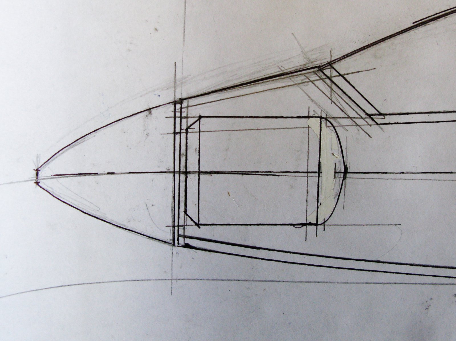

Maar de implementatie van de motor vereist toch enige voorbereiding in de vorm van wat tekenwerk.
In dit geval nog met podlood en papier.

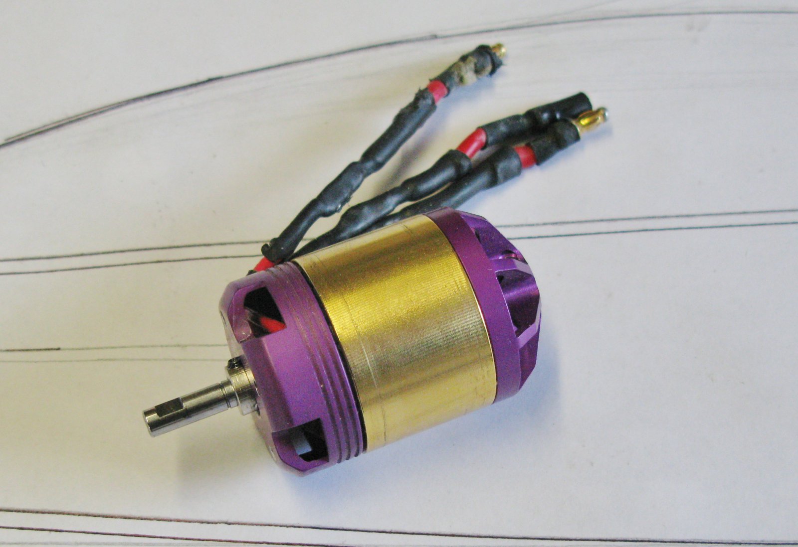

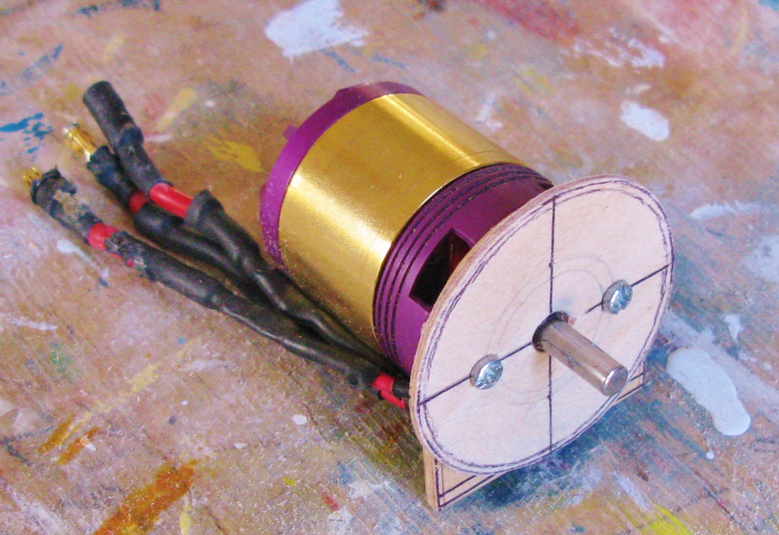

De krachtbron wordt een Brushless outrunner Cyclon 30.
Diam 36mm
Lengte 53mm
Shaft diam 5mm
RV 0.042 OHM
Gewicht 150gr
KV 960
Max current 35A
3S LIPO
Prop 11/6 of 12/4
Ik hoop dat 2.5 graden downtrust moet volstaan.

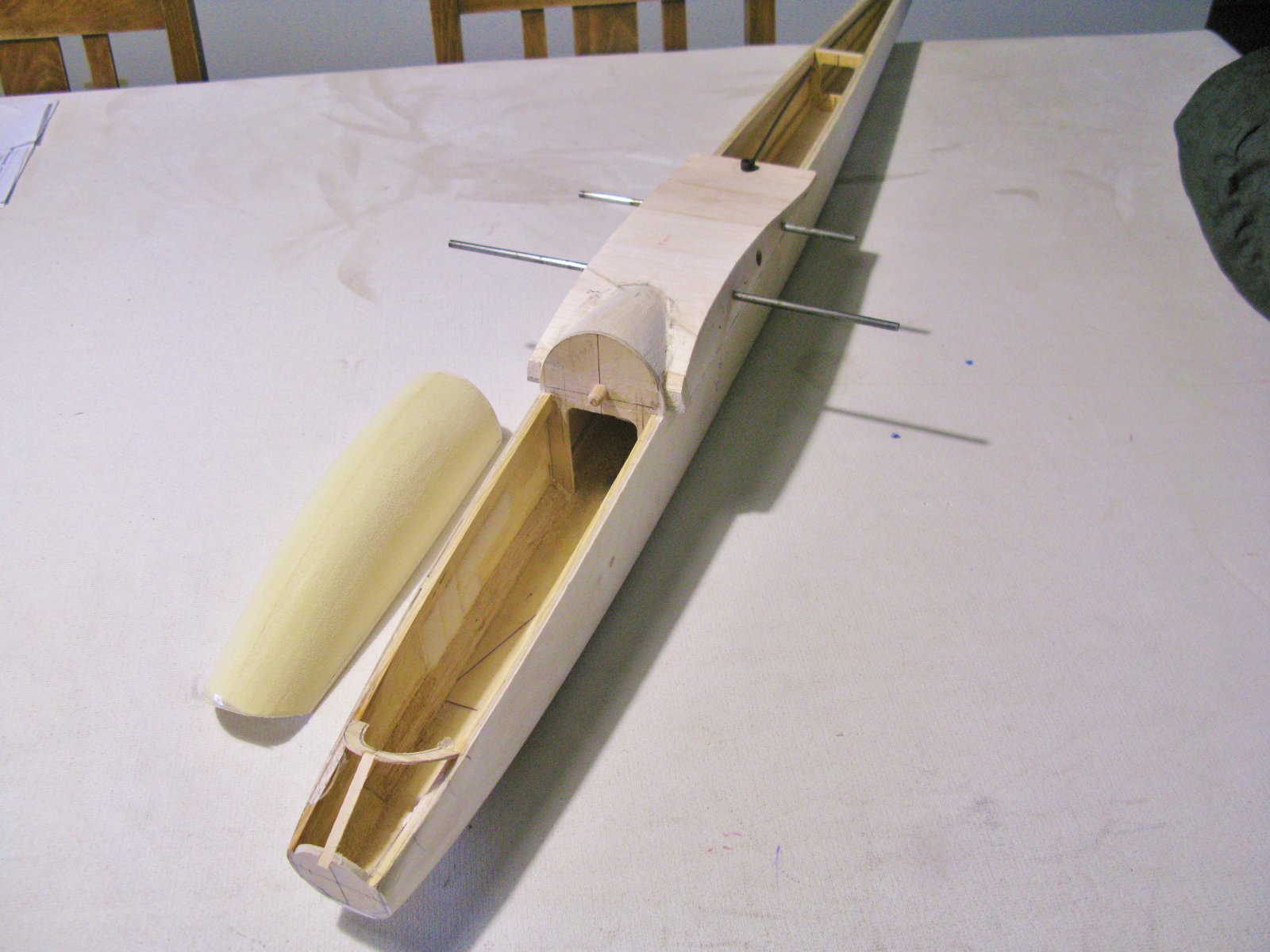

Ondertussen al enkele stappen verder.
Het betreft dus weer een eenvoudige constructie.
Lastencohier:
Een stevig zweefvliegtuig.
Zonder toeters en bellen.
Gemakkelijk te vervoeren.
Eenvoudig herstelbaar.
Te vliegen in de meeste weersomstandigheden.

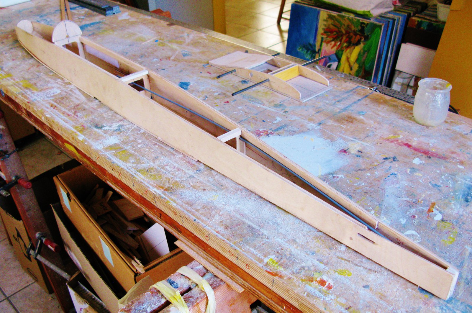

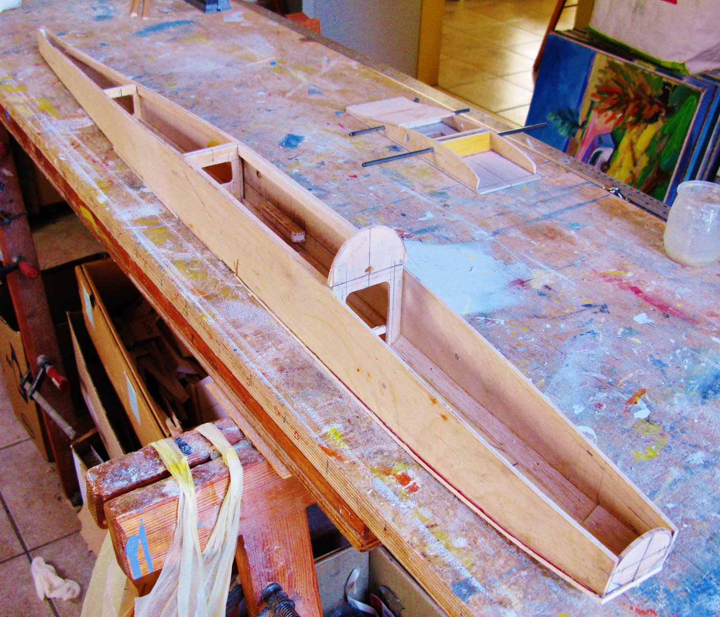

De romp bestaat uit twee flanken in triplex van 3 mm.
4 spanten houden deze twee flanken aan elkaar.
Eerst worden de middelste spanten gelijmd en vervolgens neus en staartboomspant.
Bij dit laatste moet je wel letten dat alles mooi gecentreerd blijft.
En daar stellen zich soms problemen.
De triplex uit de doe het zelf heeft soms nijgingen te torderen.
Daarom was ik genoodzaakt sommige zones te bevochtigen en met het strijkijzer( op maximum) de afwijking er uit te werken.
Dit laatste is me aardig gelukt wat resulteert in een bijna perfecte centrage.

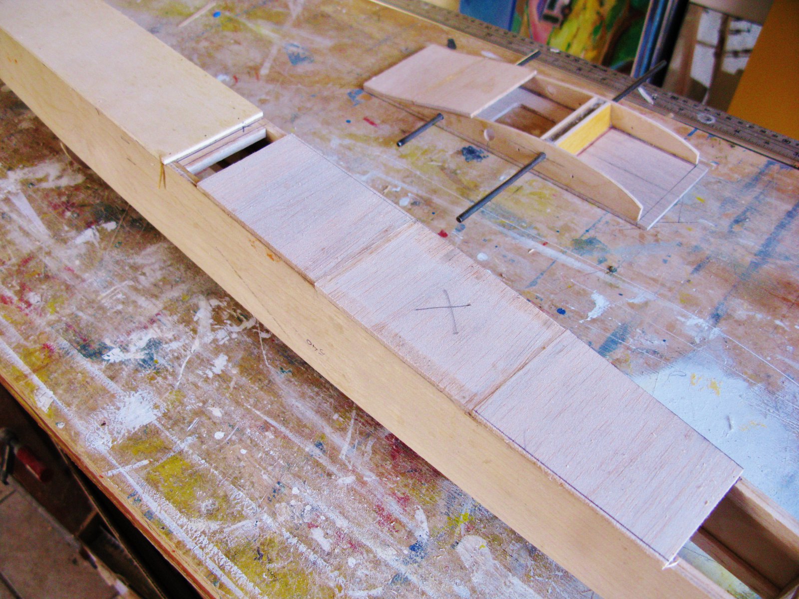

De beplanking onderaan is berkentriplex van 4mm.
Dit tot op de voorste helft van de romp.
De rest wordt hardbalsa van 4 mm.
Bij de voorbereiding van de flanken werden reeds de servo supports gelijmd.
Het hoeft geen betoog dat een goed uitgekiende werktekening hierbij centraal staat.
Ook de velcro's om de ontvanger en de Castelcreation bec worden voorzien.
Idem voor de antennebuis en de sturing sleuven.
Met andere woorden, een goede voorbereiding kan heel wat stampij vermijden.

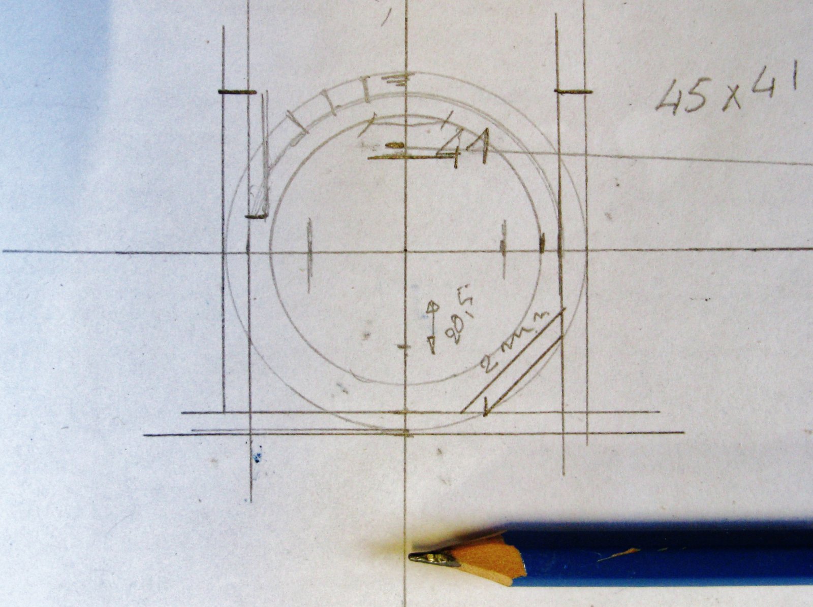

Ook de motor bevestiging moet vooraf aandachtig onder de loep genomen worden.
Downtrust en koeling, om maar iets te zeggen.
