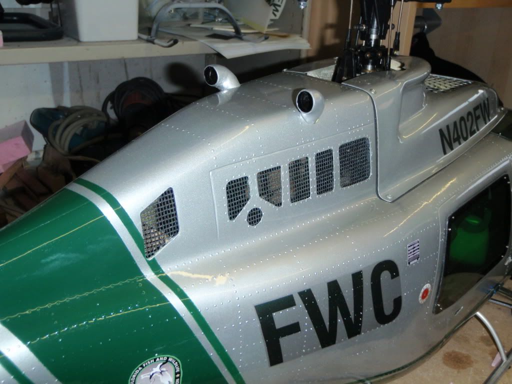

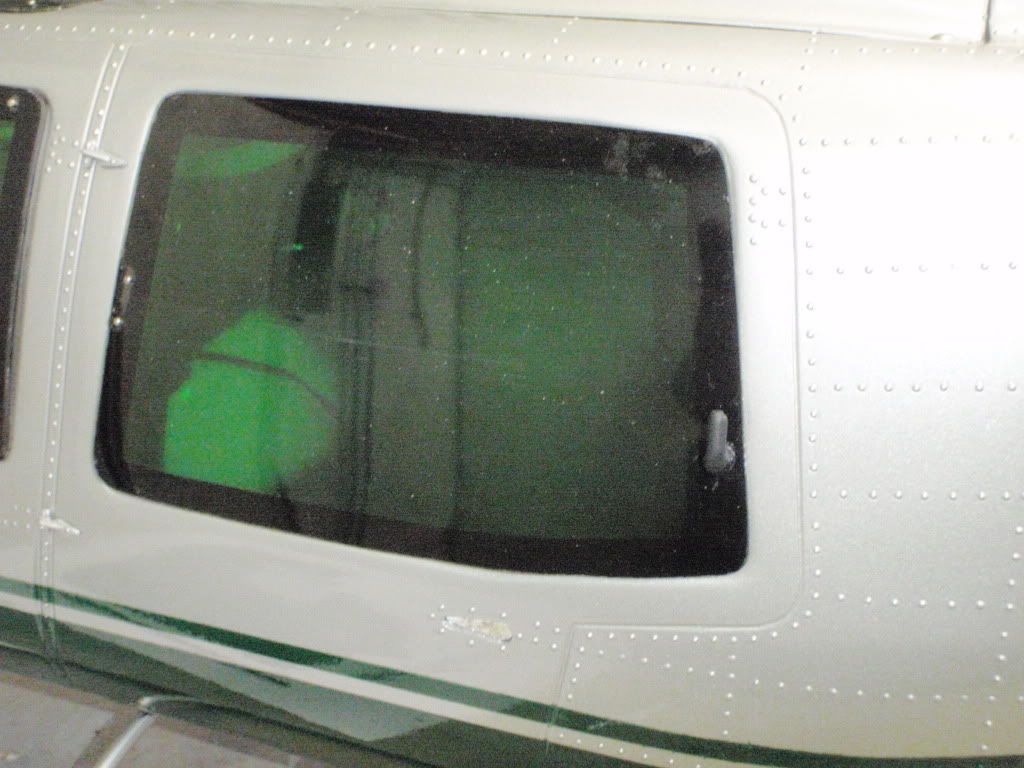

Inderdaad erg mooi gedaan Frans, goed te weten dat het zo dus ook kan!
Worden de ramen nu gelijmt in de romp?
... de bestaande lelijke bevestigings-gaatjes hebben, ...
Nu deze goed gelukt zijn ga je ze voor de andere zijde ook nieuw maken vanwege de gaatjes?
Gr, Roy

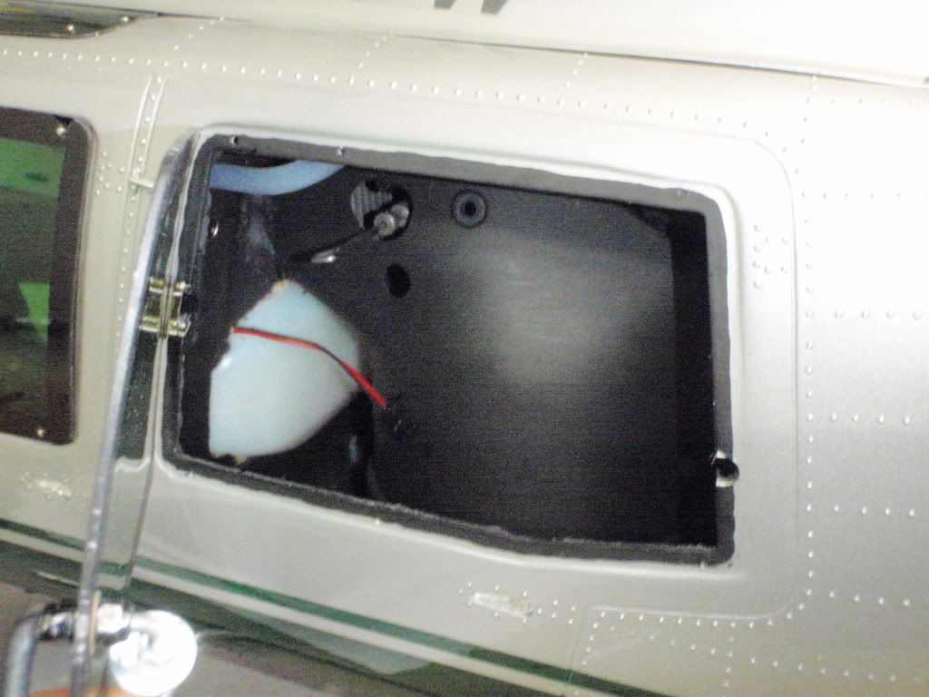

Ik heb er maar twee van de 4 gefotografeerd, ze krijgt nu dus aan allebei de kanten nieuwe ruitjes, ik bevestig ze met kleine schroefjes (1,2x6mm) staat erg technisch :)
Maak uiteraard weer een plaatje als het werkje erop zit, het grote raam links moet nog open kunnen om te tanken en te gloeien dus daar komen kleine scharnieren op, moet nog even een systeem uitdokteren.
gr,
Frans

Ramen gereed
gr,
Frans

Ook de 'servicedeur' werkend en afsluitbaar gemaakt :-)
Gr, Frans

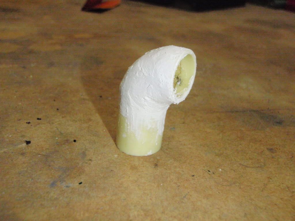

Wat mij betreft is dit de leukste periode van het bouwen, de details maken, zoals de t-stukken van het landingsgestel :
Heerlijk om zoiets te kneden uit wat koperen pijp, epoxy, verf en wat kleine kopspijkertjes ;-)
tot zondag ;-)
gr,
Frans
