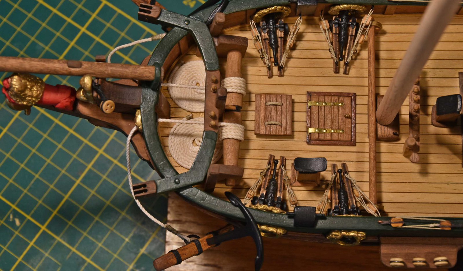

    Vandaag begonnen aan de ankers en de lantaarns, dus ik maak eerst de hele romp af met alles wat er bij hoort en doe dan de mast, rondhouten en zeilen.

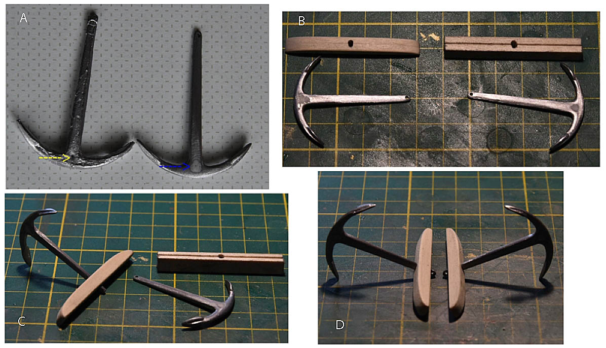

    De ankers zagen er een tikkie 'slordig' uit, te zien op plaatje A. Waar de schacht en de armen samen komen, wat het 'kruis' word genoemd zat aan weerskanten een gat (gele pijltje) wat ik heb dicht gemaakt met wat metaal vuller (blauwe pijltje) daarna de ankers glad gevijld en geschuurd. De 'stok' bestaat uit twee delen die in model zijn geschuurd en waar een opening in is gemaakt voor de schacht van het anker. Tevens een gaatje geboord in de kop voor de latere ankerring (B en C) en tenslotte het voorlopige eind resultaat op plaatje D.

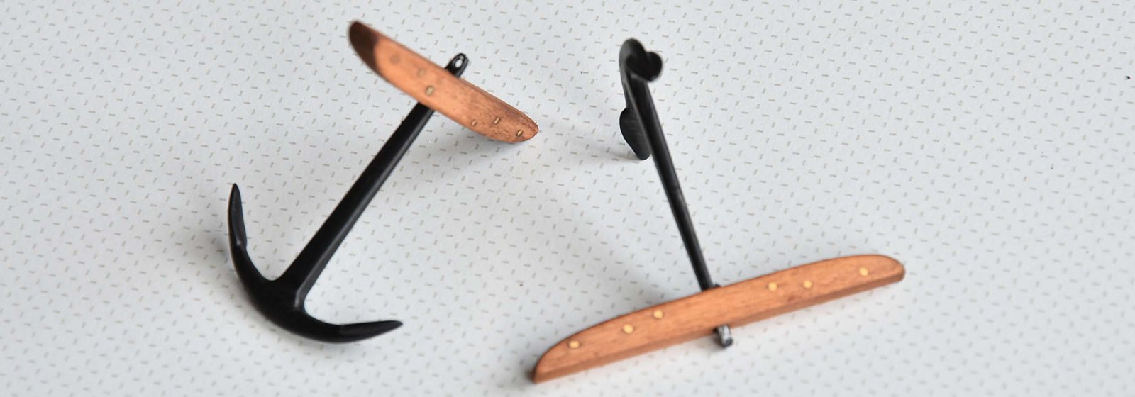

    Daarna de ankers zwart geschilderd met metal black, de stok gebeitst en wat nagels gesuggereerd met messing pinnen. (de ankerstokken krijgen ook nog 4 kleine woelings en natuurlijk een beklede ankerring)

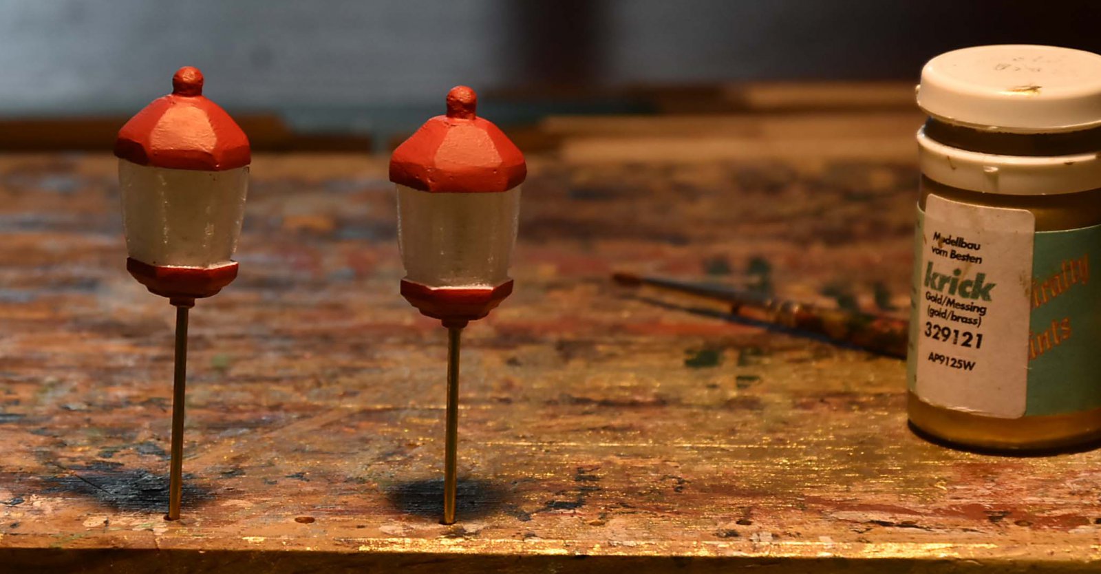

    Tevens begonnen aan de lantaarns die achter op het dakje van de hut komen. Er komen in principe 3 lantaarns, maar misschien doe ik er maar 2 op, dat bekijk ik nog even. Ik heb er 3 in elkaar gezet en voorlopig ben ik er maar 2 aan het schilderen omdat ik waarschijnlijk de middelste weg laat, omdat het een tikkie druk dreigt te worden achter op het dakje. Maar wellicht plaats ik ze toch alle drie...

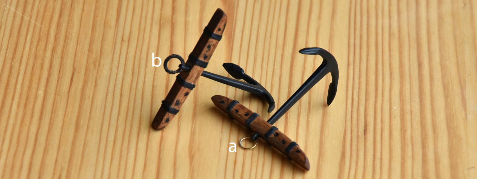

    De ankers komen er zo uit te zien als op de foto. De ring is gemaakt van 0,5 mm messing (a) dicht gesoldeerd om dat zo'n dunne ring makkelijk open gaat staan en daarna bekleed met donkerbruin garen van 0,2 mm dik (b).

    De ankers zien er mooi uit trouwens.
