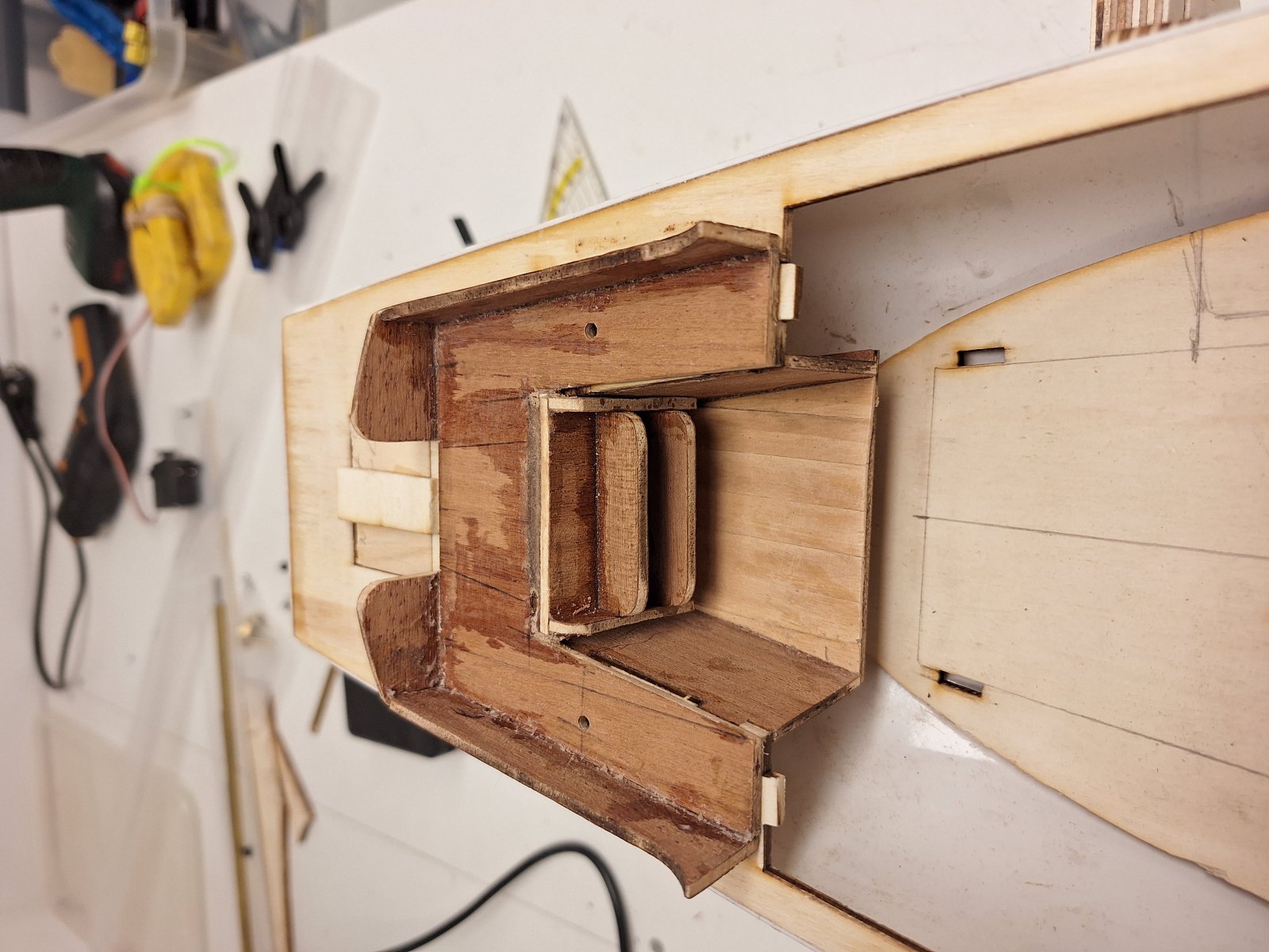

vandaag de Alexandra op stapel gezet alle bouw onderdelen zijn aanwezig.
mes figuurzaag (vergrootglas(ouderdom verschijnsel) schuurpapier potlood(om alles te nummeren)
dunne cyanolijm winkelhaakje(vaak gebruik ik 90 graden stukjes van bouw restanten.
begonnen met de romp restant bovenkant afsnijden eigenlijk ritsen 6a7 keer met niet te veel kracht licht insnijden.
dan de binnen spanten los maken van de plaat los maken alle laser zijden na schuren en alles passe,
de hoofd spant met de hulp spant verlijmen wel haaks op elkaar. bij nr 10 opletten op de plaatsing van de stuur servo.
daar ik nog een waterdichte van savox heb is het oppassen met de maat hiervan, deze wijkt af van een standaard servo
spanten op het hoofd dek lijmen onderzijde!
volgens de maatvoering van de tekening kan in het vooronder het gastankje van Regner 300ml.

het trapje voor de kabine aan BB zijde naar achterdek verplaatst heb ik op de plaat (bodem van het scheepje)
meer ruimt voor het stoom gebeuren, gas tank onder de voorplecht(boeg) en de stoom machientje zover mogelijk naar de opbouw.
Daar een hoop onderdelen onderweg zijn lig de bouw een beetje stil, heb zoveel mogelijk wat in modules gebouwd zodat straks alles
er in een keer in past, schroefas beide zijden kogellagers aan beide zijde houd veel de boel op.( tis niet anders)
