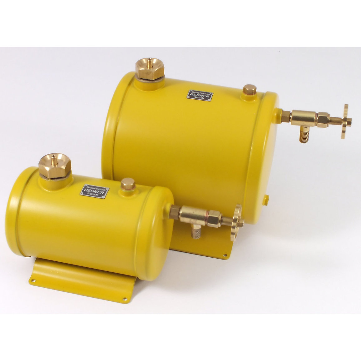

De vulnippels van Regner kunnen soms problemen geven.
Je moet met de adaptor het pijpje van de vulnippel dus echt enkele millimeters indrukken.
dan gaat het vloeibaar butaan in het tankje, en ontsnapt het gasvormige butaan naast het vulpijpje.
Dan vullen tot er vloeibaar gas uit die ontluchting komt, dan is de tank vol tot 2 cm van de top, dus 80% vol bij grote tank en 50% vol bij kleine tank.
Regner stoomtreinen hebben altijd kleine tankjes van circa 50 cc en die krijg je dus nooit goed vol.
Als die Regner vulnippels ouder worden dan krijg je vaak het probleem dat het gasvormige butaan niet kan ontsnappen, daar zijn wel oplossingen voor:
1) vulnippel repareren of vervangen.
2) vullen in etappes, beetje gas erin, dan vulbus weg en met je nagel het pijpje indrukken om gas te laten ontsnappen, dam met fles weer een paar druppels vloeibaar erin, etc,etc,etc.
3) ombouwen naar Reppingen systeem, aparte nippel voor vullen en ontluchten.
4) ombouwen naar Ronson systeem, dit gebruiken Roundhouse en accucraft ook, en natuurlijk Ronson in hun aanstekers.
Ik doe de laatste oplossing, en maak gelijk dat de kleinere tank ook 80% volgaat.

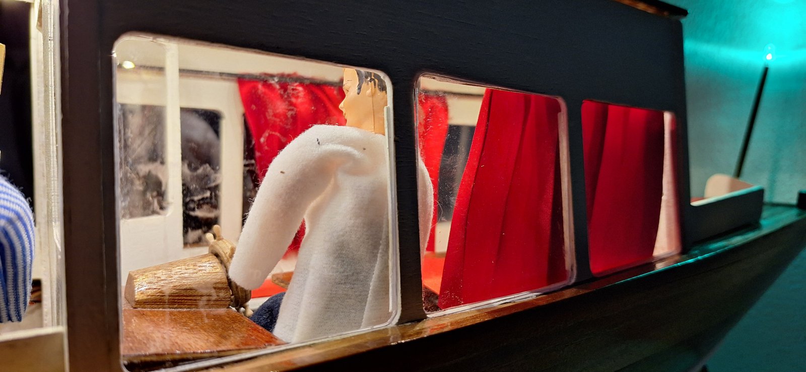

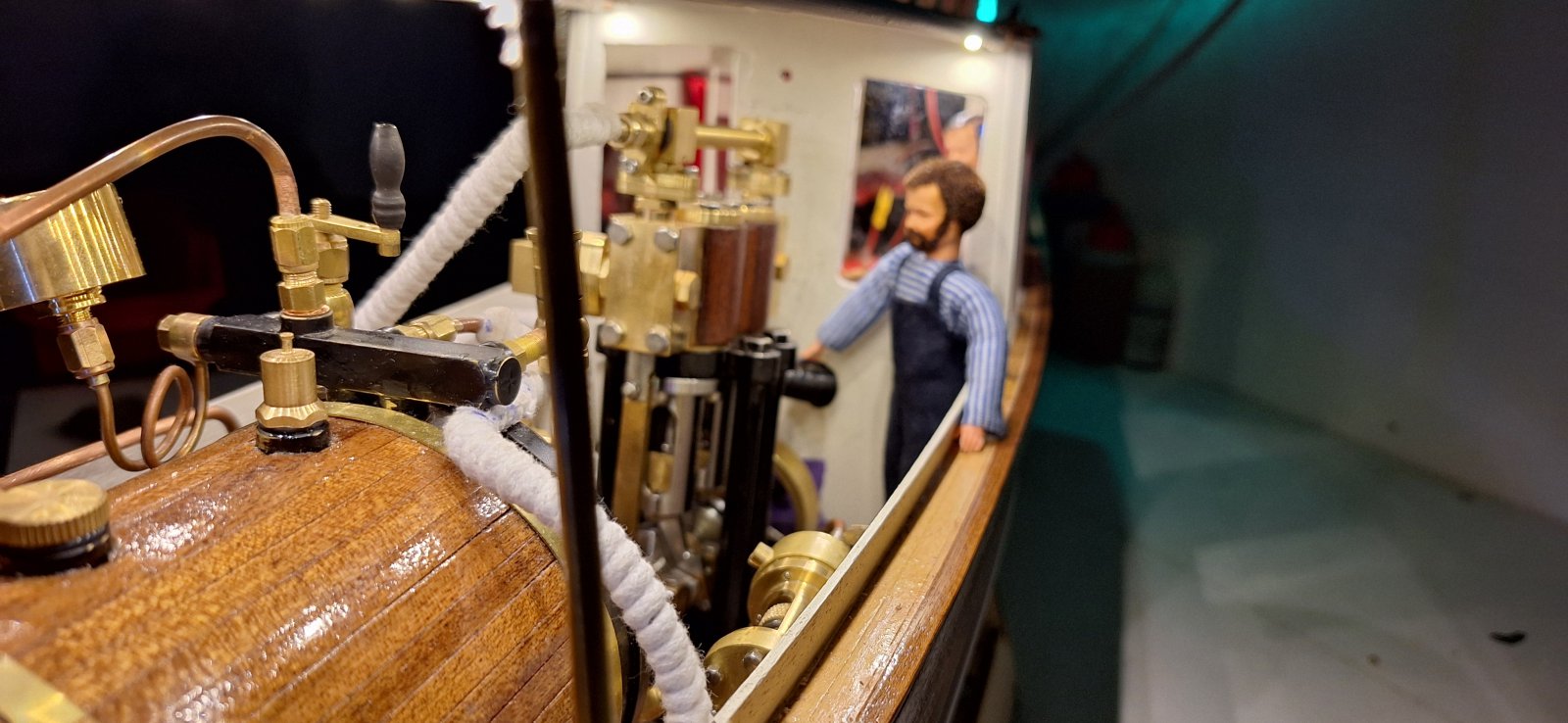

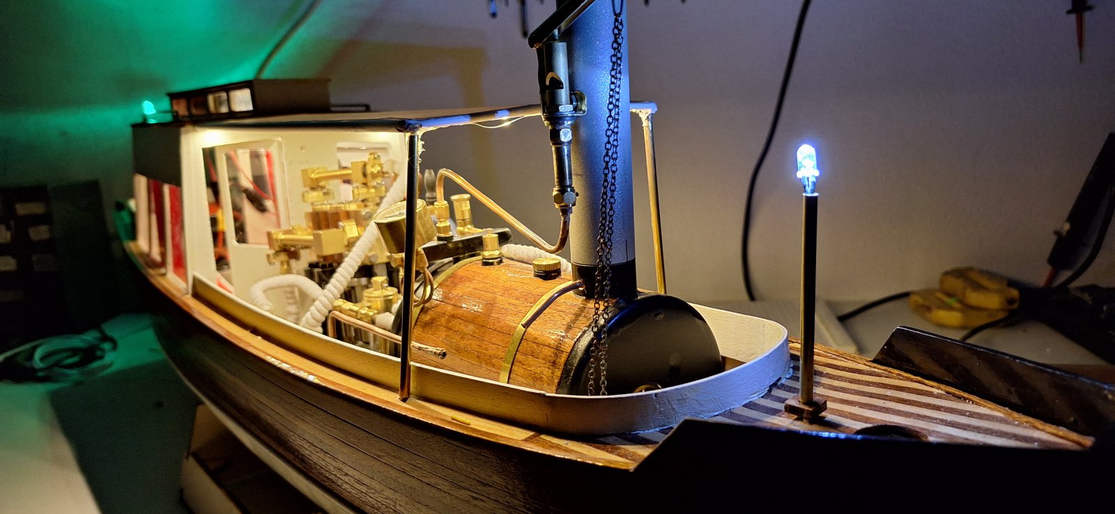

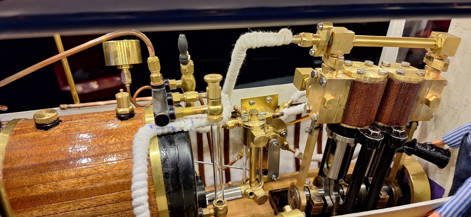

Ook de verlichting en de RC ingefrommeld.hier bij wat fototjes. het is nog niet helemaal klaar maar het schiet op.

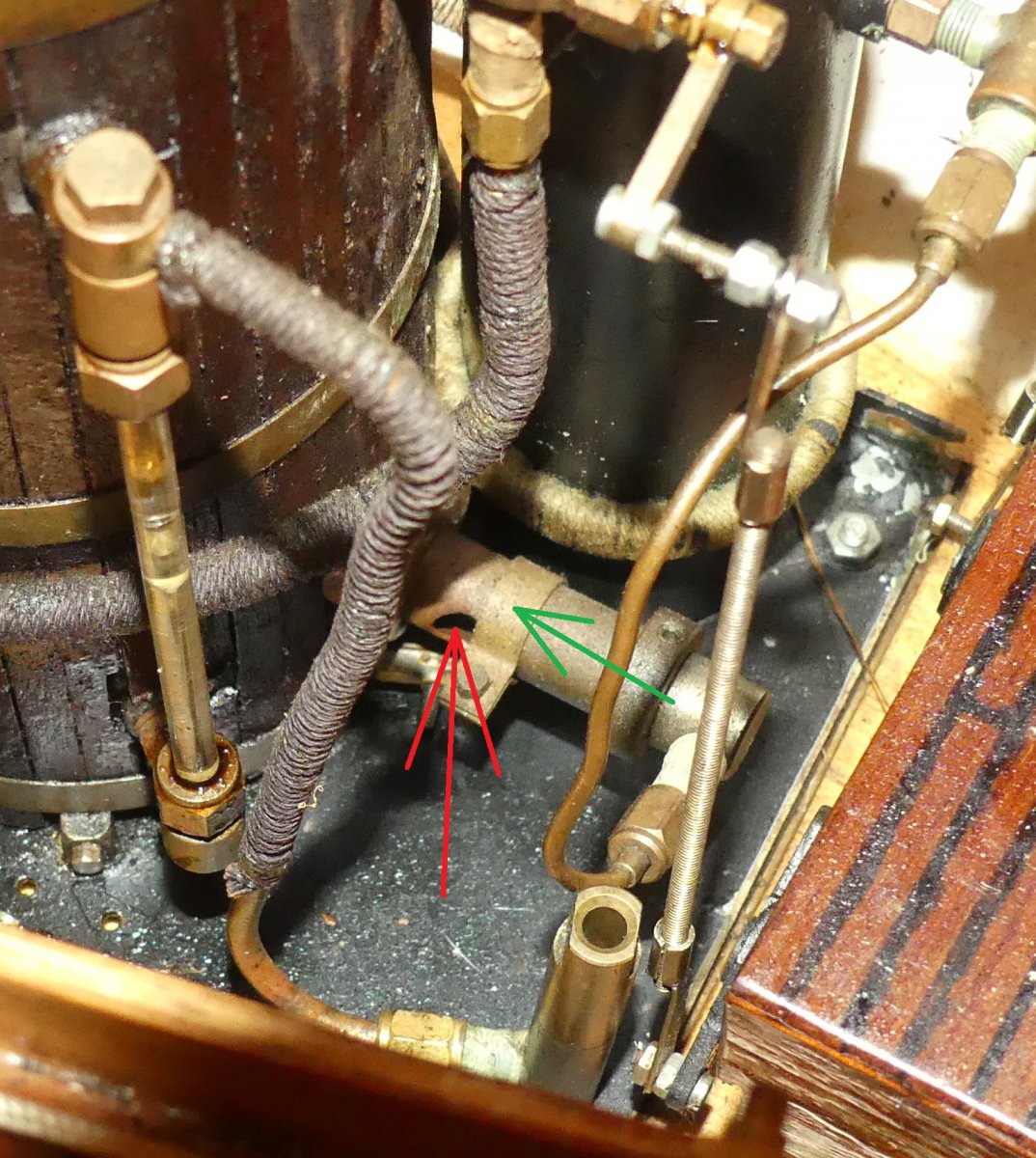

Ik heb een verticale ketel in mijn stoomsloepje, ook van Regner.
In het begin ook behoorlijk zit kl@@tviolen om een mooie vlam onder de ketel te krijgen.
Uiteindelijk de oplossing gevonden:
In de aansluiting van de gasleiding op de ketel zit een gat. (Rode pijl)
Met dat gat kun je de vermenging van lucht en gas regelen.
Bij mij zit daar een messing strip omheen. (Groene pijl) (volgens mij heb ik die ooit zelf gemaakt, maar dat weet ik niet eens zeker)
Die strip zit om de gasinlaat vast met een boutje en moertje M2.
Door die strip deels over dat gat in de gasinlaat te schuiven, kun je het gas/luchtmengsel regelen.
Eenmaal de juiste stand: boutje vastdraaien en niet meer aankomen...
Foto laat (tussen al stangen en slangen door) een en ander zien.
volgende vraagstuk: zoals men ziet is de boot uit gevoerd met een gas tank van de firma Regner.
vandaag een adapter binnen gekomen maar hoe werkt dat want nu gaat er meer gas naast de tank dan in.
op de tank zit een vulnippel maar de adapter werkt hier voor niet. grote messing aansluiting
