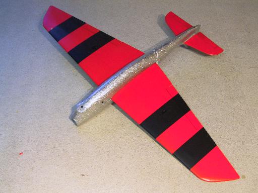

En we gaan rustig verder... :)

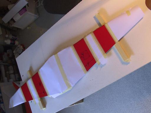

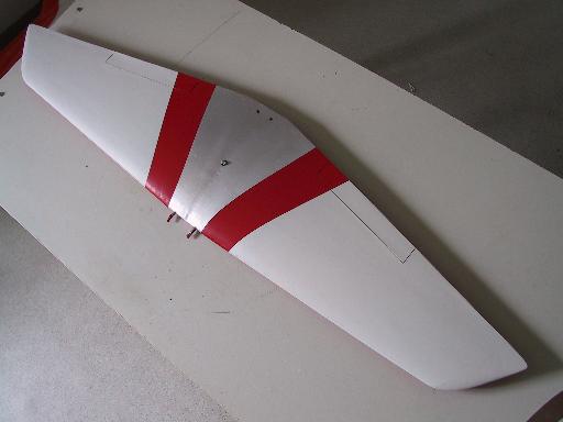

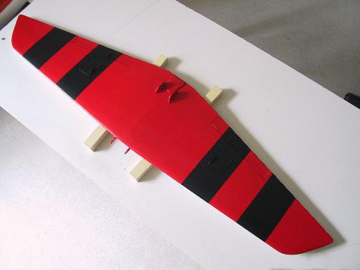

En weer een stapje verder. Het is wel een opzichtig kleurenschema als je hem zo ziet vorderen. :)
De stabilo krijgt ook nog een rood accent, net als de vleugel maar dan aan de tips.

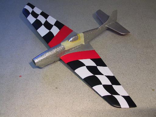

Vanmiddag nog even wat kleine details weggewerkt met een klein penseeltje. Heb nu blanke lak gespoten. Deze maakt de onderliggende lak weer wat week, dus maar eerst goed laten drogen. Morgen zal ik foto's plaatsen van het definitieve resultaat.

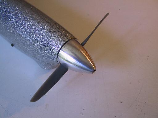

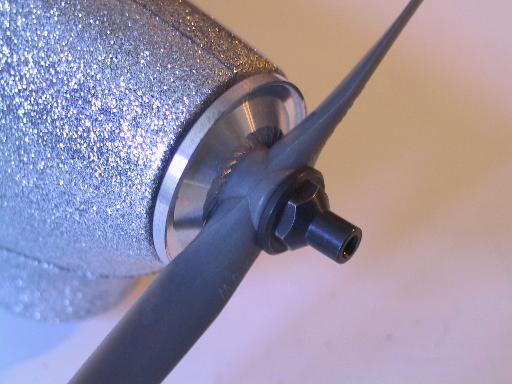

Ondertussen heb ik de propmoeren aan laten passen door een firma in Almere. Klein bedrijfje die mooie spullen kunnen maken. :) Hier kom ik al jaren over de vloer dankzij stages en vakantiewerk, en zodoende hebben ze een zeer vriendelijk prijsje gerekend voor het draaiwerk. Ziet er keurig uit, en nog beter: Het past nu ook! 8)
Zoek de verschillen:
Passend in elkaar. Zelfs het imbusboutje is lang genoeg.

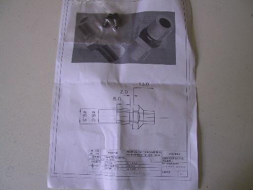

Maar dan nu even een ander technisch probleempje: Er moet een druknippel op de resonantiepijp gemonteerd worden om te zorgen dat het bubbles tankje op druk wordt gehouden. Nu is de pijp van 0,6mm dik aluminium, dus shroefdraad erin tappen is een no-go. Ikzelf zit te denken aan alu solderen, maar ja, apparatuur en materiaal daarvoor heb ik niet. Toch kan solderen wel degelijk, want de flens op de "buik" van de uitlaat is ook gesoldeerd, zie close up, het moet dus kunnen. Wellicht heeft iemand nog een ander briljant idee om zoiets op deze uitlaat te monteren?
En anders: wie is tot zo'n kunststukje in staat?

Je moet de nippel vastlijmen met een beetje UHU plus :wink:
Wij gebruiken nippels met aan de onderkant een vlak plaatje en een stukje schroefdraad met een moertje.
Op die manier hoef je een klein gaatje (diameter van de nippel) te boren in de pijp, zodat de nippel van binnenuit geplaats kan worden.
De nippel zit dan geklemd tussen het vlakke plaatje aan de binnenkant van de pijp en het moertje aan de buitenkant.
Als de nippel dan geplaats is kan het moertje vastgedraaid gedraaid en gelijmd worden met UHU plus.
De UHU plus heeft geen last van de hoge temperaturen en zorgt dat het moertje niet los kan draaien.
Sorry voor de vage omschrijving maar ik kan nergens een foto vinden van dit typen nippel!
Martijn
Martijn, ook zonder kan ik mij hier prima een voorstelling van maken. Klinkt in ieder geval een stuk eenvoudiger dan solderen. Die nippels waar je het over hebt met een plat kantje, waar haal je die?
Peet
Zijn dat niet gewoon vulnippels van een tanksetje?
bij een tanksetje zitten vaak 3 nippels, 1 doorvoer voor de cluck/ carb en 2 nippels die bovenop de tank gaan.
die hebben een platte onderkant en schroefdraad.
