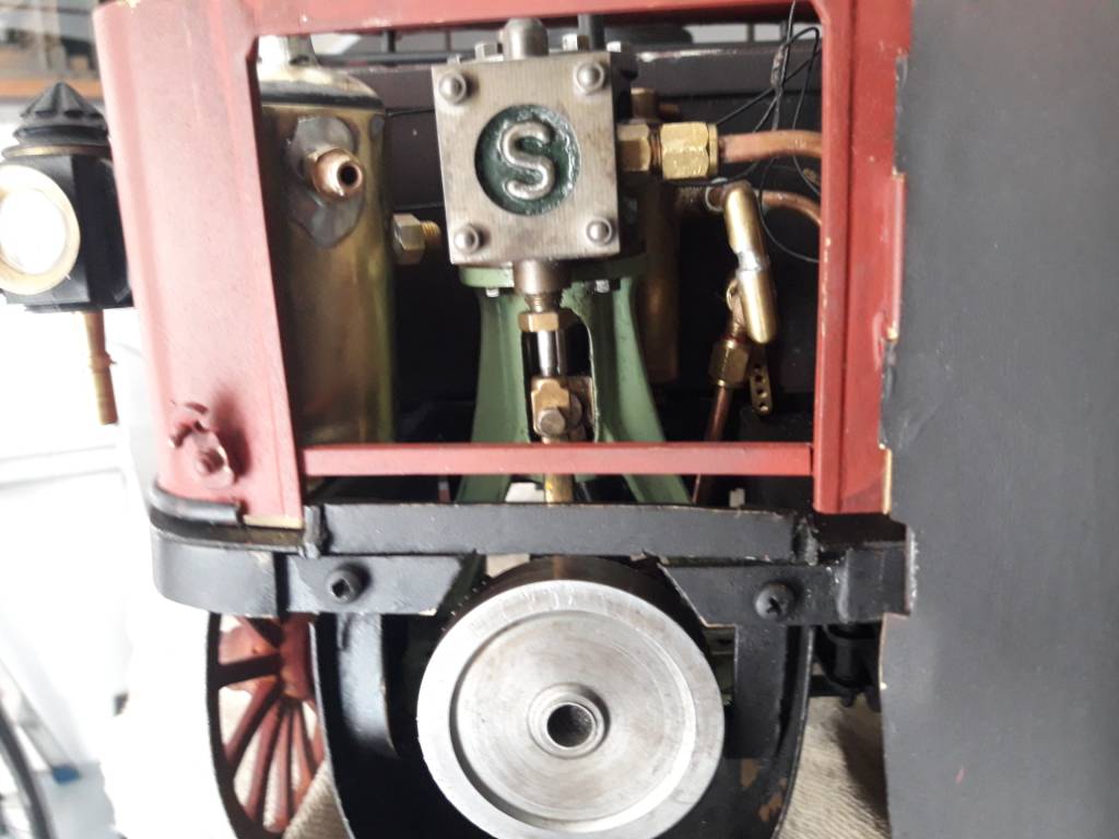

  11. stoomertje
    stoomertje
    20 jun 2018
    825
    Halsteren
    Hoi Henk

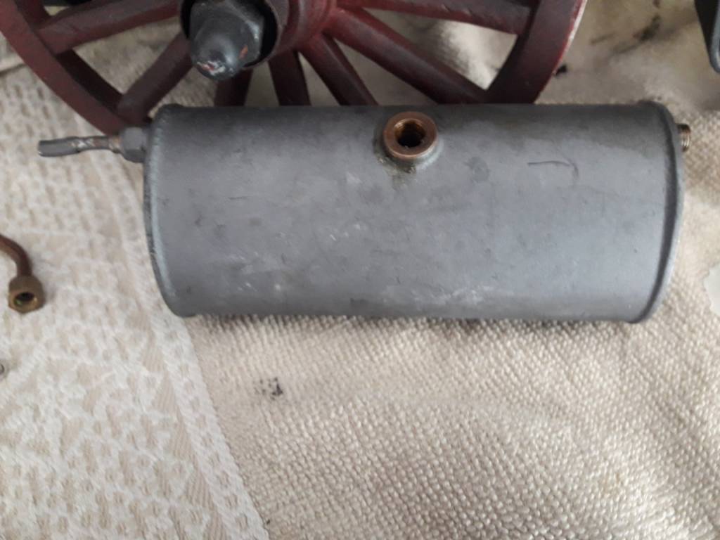

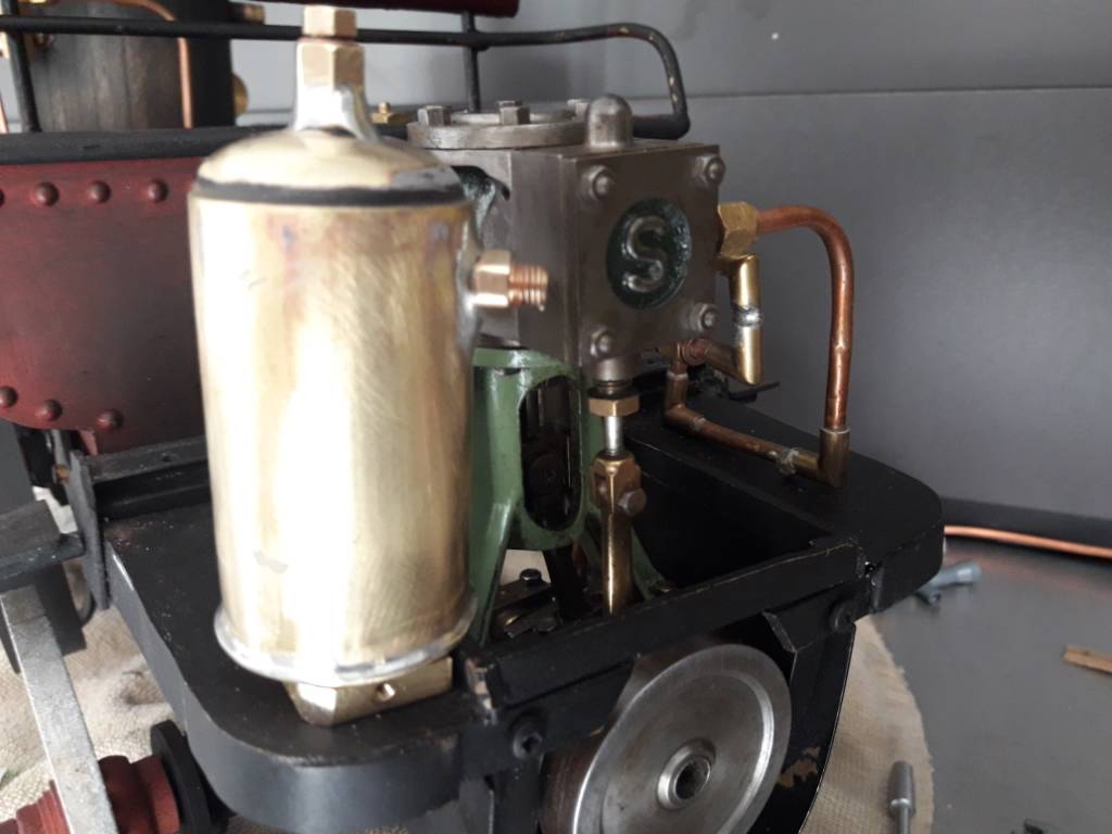

    Ik heb een stoomsleper daarin stond een Martin Baylis, die heeft een tankje tussen motor en uitlaat. Het idéé is dat de stoom al verder is afgekoeld. De olie is zwaarder zakt in het tankje naar onder, de reststoom gaat er uit. Ik heb dit bij de andere stoomkoets ook toegepast werkte goed.
    Je wil die vette olie niet op je straat hebben.
    Ik heb een tankje gemaakt wil deze naast de motor kwijt. De inlaat licht hoger dan de uitlaat niet tegen over elkaar en van boven kan het tankje doormiddel van een injectienaald geleegd worden. Heb ook nog één van Martin Baylis liggende maar kan hem niet goed kwijt . Zal er foto's van bij doen.
    Hartelijke groet Jan
  12. Stoompomp
    Stoompomp
    22 jul 2017
    4.589
    HELLEVOETSLUIS
    In mijn stoomsleepboot heb ik een vergelijkbaar systeem, alleen inhoud van de tank wordt door de condensaatpomp naar de opslagtank gepompt.
    Bij de stoompomp gebruik ik een veel eenvoudiger systeem.
    De afgewerkte stoom komt in een groter vat, verliest de snelheid, en het zwaardere concentraat met olie loopt naar de onderkant af.
    Ik heb de aansluiting haaks op de grotere diameter gemaakt, maar ik denk, dat als je deze tangentieel maakt de scheiding tussen stoom en condensaat nog beter wordt.
    Nu kan de opvang van condensaat in een open los neembaar bakje geschieden.
    Groet. Henk.
