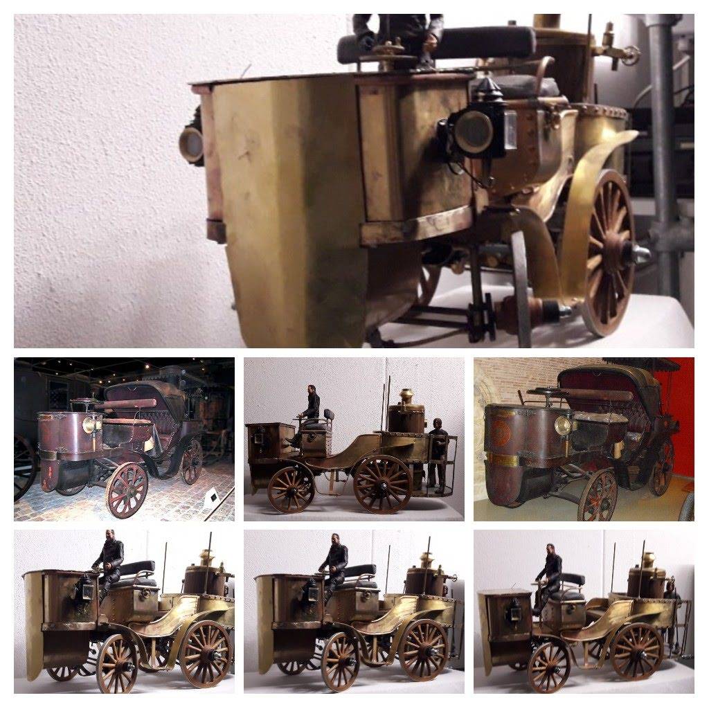

    Bij deze de laatste update van de stoomkoets. Bijna klaar om proef te draaien, vertragen van 1op 4 tussen gezet. Nu nog wachten op koppelingen, dan kunnen we hem gaan testen.

    Alleen de schaalverhouding met de koetsier is een beetje zoek, voor de rest prachtig!

    Klopt dat de schaalverhouding van de koetsier niet overeenstemt. Deze had ik over van mijn andere stoomkoets, maar staat net wat gezelliger. Moet nog opzoek naar nieuw personeel van 7 inch.;)

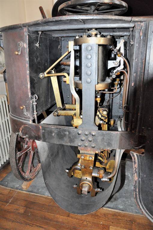

    Ik zal nog een foto van de motor doen.

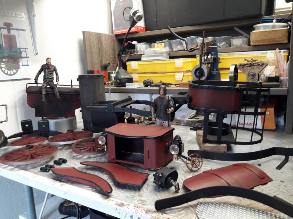

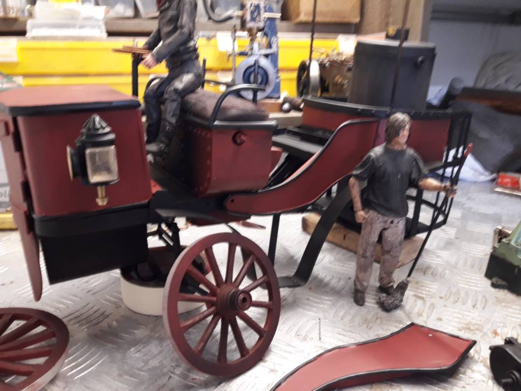

    Even een kleine update. De Stoomkoets uit elkaar gehaald. En nu in kleur aan het spuiten. Is gelijk al een heel ander gezicht. 20200208_101958.jpeg 20200208_102828.jpeg

    "stoomertje,
    Strak in de lak.
    En toch vind ik het jammer.
    Dat messing zag er zonder verf echt mooi uit.
    Zo puur.
    Er kan van alles onder dat mooie laagje verf zitten.
    En toch,
    Mooi stukje werk.
    De enorme inzet en aandacht straalt er van af.
    Compliment.

    Prachtig gedaan allemaal, grote fan van de "walking dead" zo te zien.

    Nee eigenlijk helemaal niet! (ben niet zo bloeddorstig aangelegd) maar qau afmeting past het er mooi bij.
