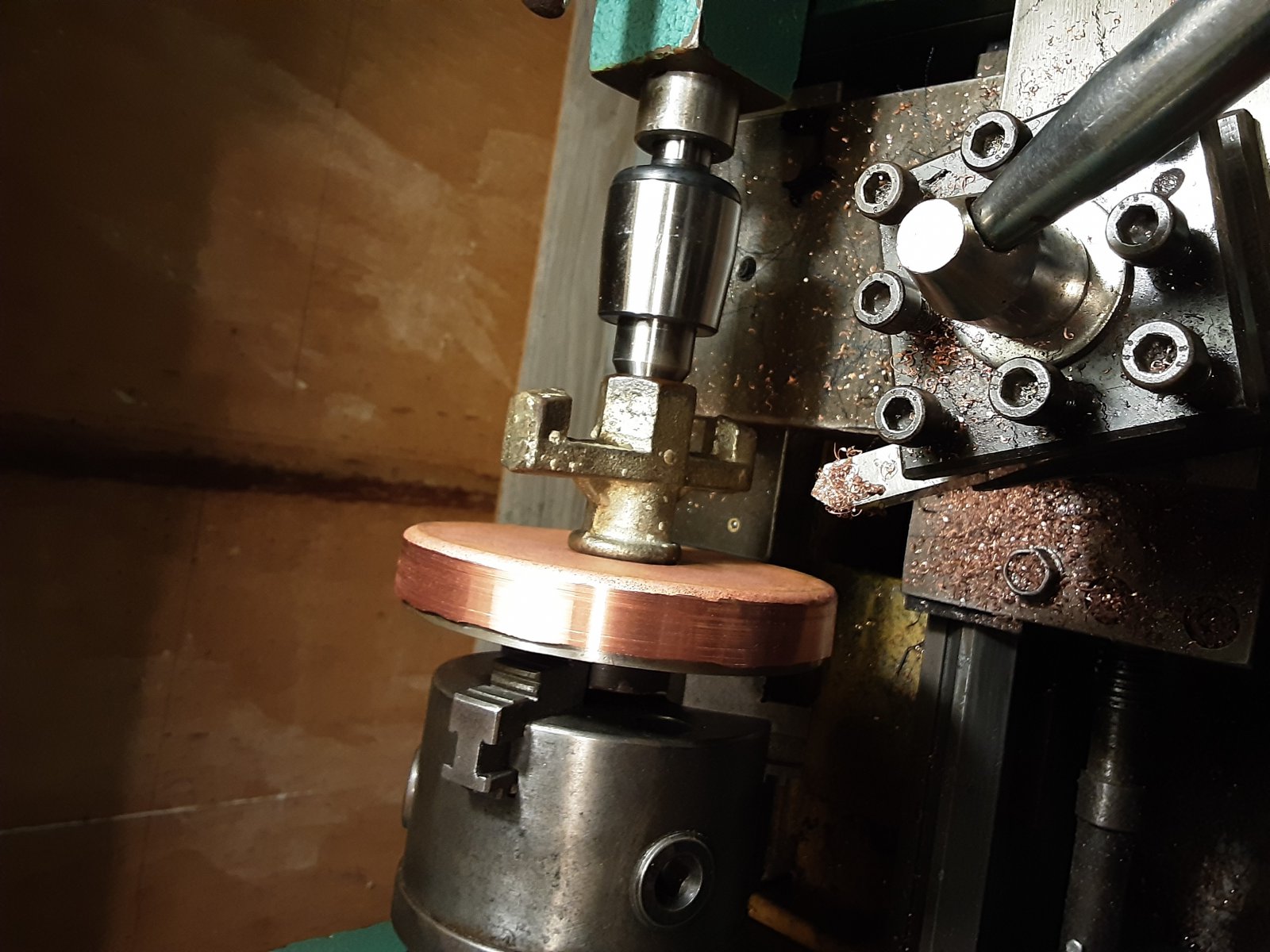

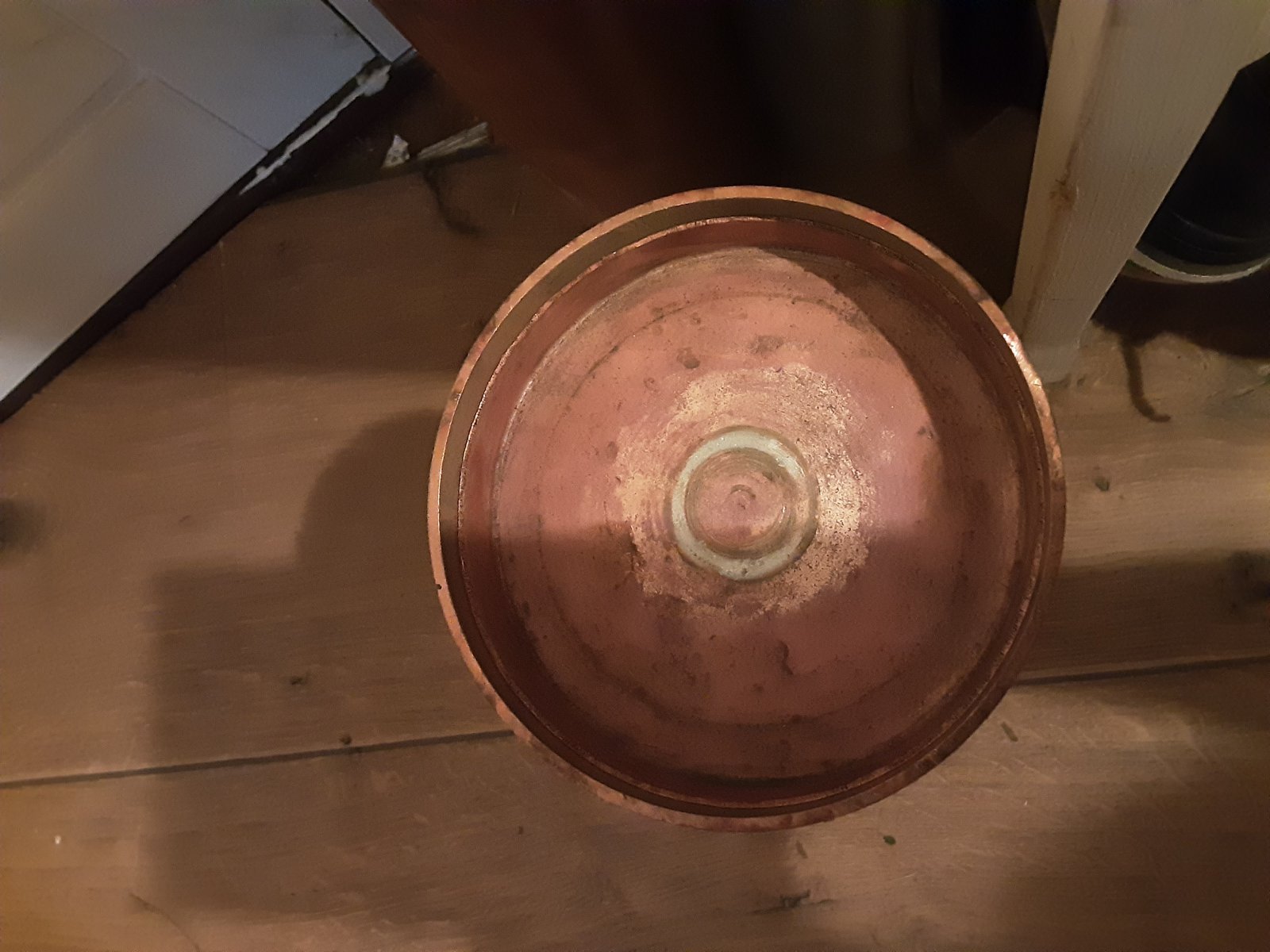

    De radius is minstens 2 mm dus geen paniek ,en keuren laat ik hem toch niet doen

    Verfbrander, klopt inderdaad, gevolgen kunnen zijn dat het materiaal er lokaal dunner wordt maar ook leveren scherpe radii spanningsconcentraties op. Een grotere radius kiezen neemt dat dus al weg. Geen idee of het nu kritisch is in de huidige constructie maar ik houd ervan om dat soort handvatten te volgen.

    Maar even een opmerking, het materiaal dunner worden op de ronding ? Ik klop daarom NOOIT op de ronding, het materiaal vouwt zich er netje omheen ,zo slim ben ik ook nog wel om dat niet te doen

    Heb net voor de geruststelling even mijn hoeklas meter opgezocht ,en het is netjes 2mm net als de plaatdikte

    De binnenradius ziet veel te scherp op de foto.
    Dat is een hele geruststelling. :(
    Hoe doet jij dat en waarom op 8?

    Met de compressor,omdat ik zekerheid wil ,en met water dan he in de ketel

    Ik zou het gemaakte frontje in de oud metalen bak bewaren.
    Indien je hem over een tijd weer eens tegen komt, zeg je...maar goed dat ik hem niet gebruikt heb.
    Modelbouw omvat ook, dat je iets maakt wat klopt en veilig is...dat is juist de lol, uitdaging en vooral voldoening.
    Ook al duurt het allemaal wat langer.
    Het is geen wedstrijd.
    Even de mal voorzien van een radius 2mm.
    Vervolgens 2 nieuwe frontjes kloppen en inderdaad niet op de hoek timmeren.
    Als je op dit vlak iets doet, doe het dan goed en volg de regels. (die zijn er niet voor niets).
    Daarnaast...een goede stoomketel gaat normaliter lang mee..wisselt zelfs wel eens van eigenaar.
    Zou jij het willen, dat over niet al te lange tijd, het front ervan af knalt? Bij jou of bij een ander?

    nog eenvrrag: waarom heb je een platte deksel?
    Echte ketelbouwers houden een straal aan hetzelfde als de diameter van de pijp, waar de deksel inmoet
    Of is jou werkdruk maar 1 bar overdruk, dan is deze deksel vast wel sterk genoeg.

    Dit is geen deksel maar hier komen de vlampijpen in ,er komen geen deksels op maar een vuurkast en rookkast van 3mm staalplaat

    Je hebt het waarschijnlijk prachtig in je hoofd.
    Kun je een tipje van de sluier optillen, kleine schets maken?
    Ik kan mij geen beeld vormen, met wat je bedoelt, een vuurkast en rookkast van staal in een koperen ketel.
