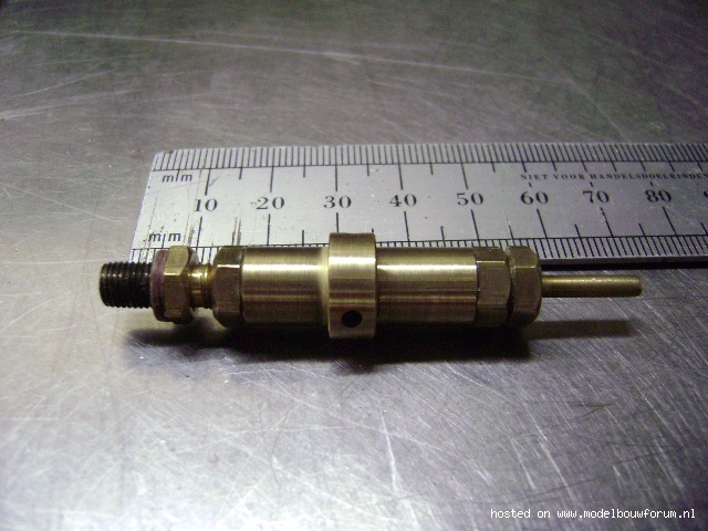

[quote="Imre68, post: 1414140"]Beste mede Stoombouwers,
Zal er wel even een foto opzetten hoe of ik dat heb gedaan
mvg
Frederik
[IMG]http://www.modelbouwforum.nl/pictures/12494ad04eccbb7f1.jpghttp://www.modelbouwforum.nl/forums/imagehosting/12494ad04ecc34714.jpg[/img]
Op de eerste foto zit alles dus in de sierpijp (schoorsteen
Op de tweede foto hoeh et in elkaar zit
En de derde foto de afvoer van de condenser
Waar de olie achterblijft dus
mvg
Frederik
Heer van Gent,
Bedankt voor de foto's, zal dit ook werken in de korte schoorsteen van mijn machine?
De rest van stomend modelbouwland is zeker ingeslapen u bent de enige die reageert.
Of zijn er zo weinig stoomschip bouwers?
Mvg Imre.
Heer van Gent,
Mvg Imre.
Ik meende als dat u ook was ingeslapen hoor
Het stoomforum is er bij gekomen door mij en ene Bigboat
Om dat ik ook machines bouwden en nog zo wat meer van dat spul
Veel stoombouwers schepen zul je hier niet treffen hoor
Een enkeling zeg maar en dan nog mondjesmaat
Maar dit terzijde
U moet dat dunne pijpje ten alle tijden boven uw schoorsteen ketel doen
En vanaf de condenser naar het dunne pijpje
En dat dunne pijpje zolang maken als dat het niet boven schoorsteen model uit komt succes VERZEKERD hoor
Denk maar even lochies na
mvg
Frederik:D :D
