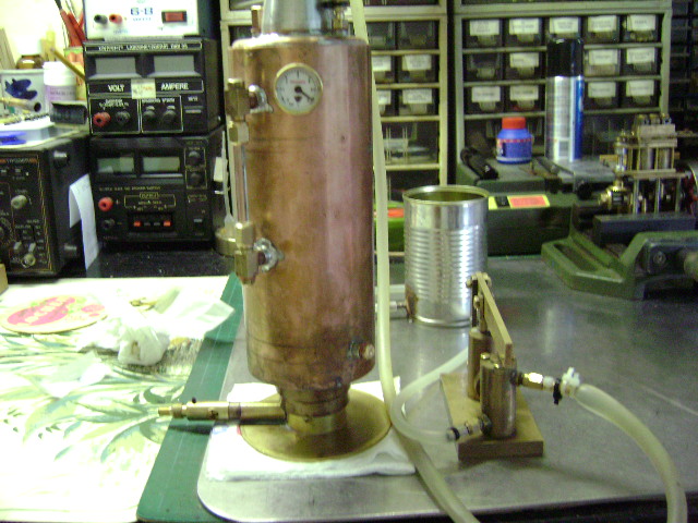

Maar als je door die club te laten testen ca €200,00 (is het bedrag wat ik betaal voor een ketel op 9 bar bij ca 900 liter) per twee jaar kan besparen, laat je het toch door die heren doen.

Hallo stoomvrienden,
Vindt het wel leuk deze discussie, kan je als newby nog wat van leren. heb zelf begrepen dat als je keteltje kleiner is als 2L is en de werkdruk niet boven de 3bar komt je kunt volstaan met downloaden van de "Verklaring van Deugdelijkheid" uitgegeven door de Stoomgroep Holland.
Tell my wenn I wrong.
Maar nu even wat anders op een duitsforum had men het over wel of geen secundaire lucht, ik zag ook branders die geheel gesloten aan de vlampijp waren aan gesloten, ik gebruik nu een brander van soldeerbrander nadeel hiervan is de geluidsproduktie.
Ik heb mijn machine gebouwt aan de hand van het boek Dampf 33/34 uitgegeven door Neckar verlag, de daarin beschreven brander geeft mijninziens ietwat weinig warmte deze heb ik uitgerust met een keramischebrander, wat de geluidsproduktie aanmerkelijk vermindert, helaas met het beschreven resutaat.
Verzoeken met een sproeier van 0,03 en 0,04 hadden als resultaat dat de verbranding eerst aan het uiteinde van mijn schoorsteen plaats vondt, wie kan mij hierin wat zinnige informatie geven.
Groeten Imre.
En stoom op de zuigers
Kan nu niet zeggen als dat het mooi blauw blijft branden hoor :banana: :banana:
mvg
Frederik:D
full
dit brand blauw tot het einde toe
mvg
Frederik
En als je er een pijp overheen zet wordt hij gelijk als op dat filmpje.
Nu neemt de vlam zuurstof uit de omgeving op en met zo'n pijp erover kan dat niet.
Frederik,
Het opvallende aan de brander van die Duitser vind ik de grote "mengruimte" tussen de nozle en de pijip die de branderkop in gaat.
De brander die je zelf gebruikt heeft enkel 2 gaatjes.(6mm misschien)
Bovendien lijkt jouw keramiek veel dieper in de stalen pijp te liggen.
Wat voor verschil geeft dit in de praktijk?
Keramiek hoogte kan ik niets bij verzinnen, behalve dan dat de keramiekhouder bij jou warmer kan worden (brandgevaar omgeving).
Lange mengruimte kan bij tocht wel eens gaslekkage veroorzaken.
Vanwaar deze verschillen?
Ja die lange ruimte kan ik ook niet thuis brengen hoor
Je hoeftb eigenlijk zo wat helemaal geen afstand te gebruiken
Je ligt de sproeier ergens neer en hoppata branden
Hoe diep dat het keramiek er in zit maakt echt niets uit hoor
Heet word het toch
Of dat het er diep in zit of dat het er boven uitsteekt
Heb het alle beide geprobeert maak niets uit
Dat keramiek word ook heet
Op het keteltje wat ik heb gemaakt zit hij dus ook
En het zit allemaal mooi opgesloten
De vlam kan nergens heen behalve in de ketel dus
mvg
Frederik:D :D

Hallo Baggeraar, bedankt voor het filmpje op youtube, ik heb ook zitten kijken naar de grote mengruimte, het enige wat ik kan bedenken is dat hij als hij hem in de pijp plaatst hij veel lucht nodig heeft.
Frederik zijn brander brand wel mooi maar zoals Bigboot schrijft blijft hij ook zo branden als je hem in een pijp schuift c.q. de vlampijp van een ketel.
En Frederik waar haalt u de gegevens voor de brander vandaan, ik heb op Google gezocht maar kan niets vinden, of zijn er vuistregels voor de afmetingen.
Groet Imre
