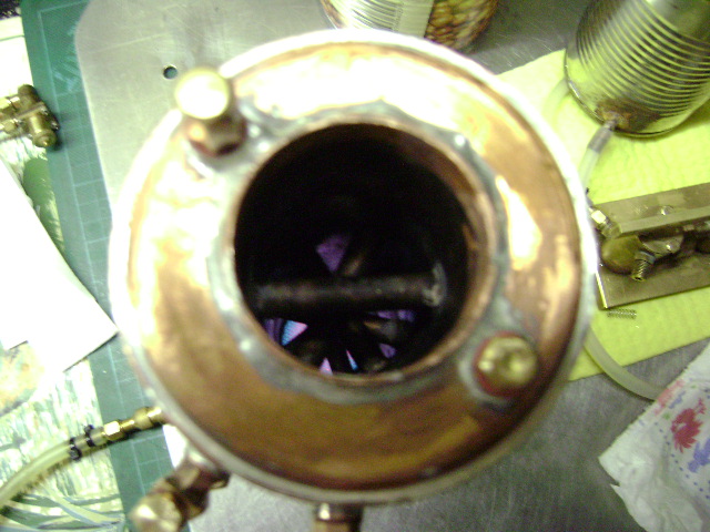

Hallo Baggeraar, bedankt voor het filmpje op youtube, ik heb ook zitten kijken naar de grote mengruimte, het enige wat ik kan bedenken is dat hij als hij hem in de pijp plaatst hij veel lucht nodig heeft.
Frederik zijn brander brand wel mooi maar zoals Bigboot schrijft blijft hij ook zo branden als je hem in een pijp schuift c.q. de vlampijp van een ketel.

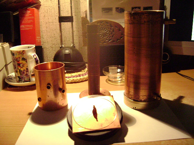

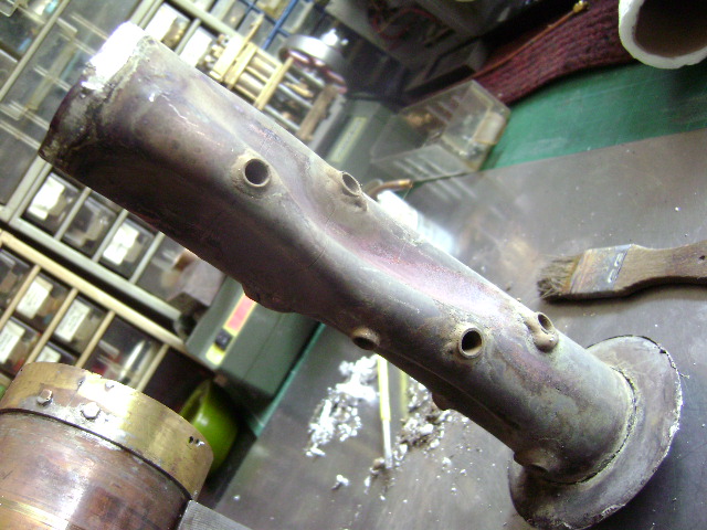

Zoals u hier ziet heb ik de kans gezien om de branderpijp binnen ketel in el
kaar te drukken
Ondanks alles was gesoldeerd met RESIT 2
Met dit pompje dus
full
En dit was het resultaat
full
En dit word de nieuwe ketel dus
full
Dus wie beweren wil als dat RESIT 2 niet sterk is was
Moet hier dan maar eens goed naar kijken
Want de druk kan ik niet zeggen daar er geen meter opstond
Gewoonweg omdat ik die dus niuet had en nog niet heb
mvg
Frederik
Hele aparte manier van conclusie trekken.
En als je dit niet hebt gemerkt met vol pompen, ben je niet handig bezig geweest.
Als mijn ketel vol zit met water heb ik per 2 slagen een 1/2 bar meer druk.
Gezien de deuk die je erin gedrukt hebt moeten daar wel heel veel meer slagen ingepompt zijn.
Gaat er dan geen LEDje branden?
Ik vind dit zeer slechte reclame voor jezelf als "stoomman".
SCHANDE
Zal er verder niets over zeggen, maar door dit soort voorvallen krijg je dus instanties die je straks verbieden met stoom bezig te zijn, zonder opleiding-, keuring-, en bouwcertificaten.
Ga vooral NIET zo door.
