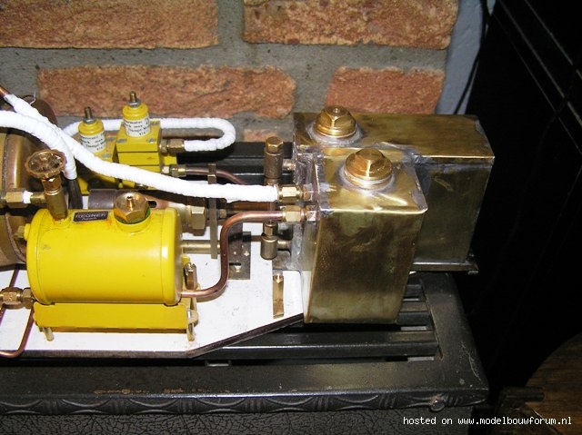

Ben bezig geweest om een Regner pomp te plaatsen op mijn grond plaat.
en heb er ook een extra watertank bij gemaakt, dit heb ik samen met clubgenoot Joop O.H. gemaakt.
De kleine tank is het vuile water tank en die er achter zit is mijn extra water tank van 300 ml. Nu nog even de tanks isoleren met kurk en de nieuwe leidingen weer isoleren met touw en teflon tape.
Ook heb ik een extra aftap kraan aan mijn peilglas gemaakt zodat ik eventuele lucht kan afblazen zodat mijn water sensor goed kan werken
Als de tijd mij gegund is en het weer nog redelijk blijft zal ik hem nog eens onder stoom brengen.

Op de foto staat inderdaad de pomp met een kleine pomplunje, maar heb een week geleden de grotere besteld, maar heb deze nog niet binnen.

Beste Klaas,
Het afblaaskraantje op het peilglas moet aan de onderzijde zitten.
Bij het open draaien hiervan zal door de bovenliggende stoom...het glas met water en ingesloten luchtbellen worden leeggeblazen.
Na het sluiten van de kraan vult het glas zich weer met water.
Het fuctioneren van het kraantje hangt dus af van de plaatsing.
in jouw geval zal de stoomdruk regelrecht de kraan uitblazen.
succes mvg Rene
