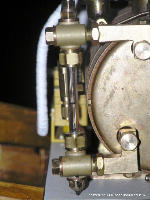

Lucht bel in de peilglas
Er zit nu een nieuw peilglas met een glas van buiten diameter rond 6mm aan mijn ketel maar als ik water in mijn ketel doe ,krijg ik toch nog soms een luchtbel in mijn peilglas.
Aan mijn peilglas zit geen extra kraan om de lucht er uit te halen en telkens mijn boot omhoog en beneden bewegen is ook niet de oplossing (het werkt wel)
zijn er nog andere oplossingen, en hoe doen jullie dat.

Hoi Klaas
Je kunt er een klein kraantje aan de bovenkant monteren,ik heb er hier nog eentje liggen.
Als je de foto goed bekijkt zit er aan de bovenkant van het peilglas een slot in/luchttrap en als daar lucht in zit kan dat niet weg,het zelfde geld dat voor een C.V.ketel en daar moet je ook ontluchten.
Gr.Joop

Hoi Frederik
Tijdens het varen wordt de lucht door de stoom verdrongen maar blijft nog wel boven in het peilglas hangen ,en kan er niet uit ,tenzij het ontlucht wordt d.m.v. een kraantje.
Gr.Joop

Ik denk dat het volgende gebeurt:
ketel opstoken zonder machine, water kookt maar met weinig bellen, want de druk is stijgende.
Als de maximale druk is bereikt "kookt" het water wel maar met relatief weinig stoom bellen omdat er weinig tot geen stoom wordt afgenomen.
Dezelfde ketel maar nu met een "verbruiker" er aan (draaiende stoommachine).
De ketel moet nu continue stoom leveren, daardoor zakt de druk iets en ontstaan meer en meer stoombellen in het water om zo aan de vraag van de verbruiker te voldoen.
In de gehele water massa worden deze bellen gevormd maar met name op de plaatsen waar het vuur heerst.
De beste remedie tegen de "lucht" bellen (kunnen ook stoombellen zijn) is een zo groot mogelijk diameter van het peilglas te kiezen, 5 tot 6mm bijvoorbeeld.
Hoe kleiner de binnendiameter van het glas hoe onnauwkeuriger de afgelezen waterstand is door middel van de capilaire werking van het glas.
Ook in het grootbedrijf worden regelmatig de peilglazen doorgeblazen, maar de afblaaskraan zit altijd aan het onderste peilglas deel vast.
Hoi Klaas
Een kraantje is te monteren waar de blindplug links onderaan het peilglas zit ,daar kun je dan ook spuien.Je kunt er eventueel nog een leidingtje aan dat kraantje maken die het spuiwater dan in een potje kan blazen.
Gr.Joop

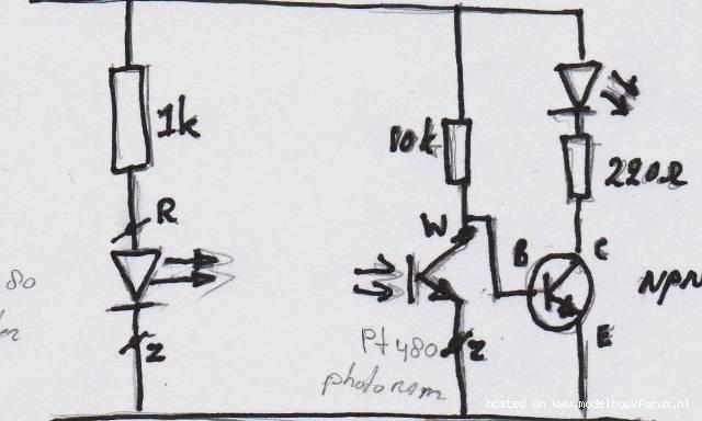

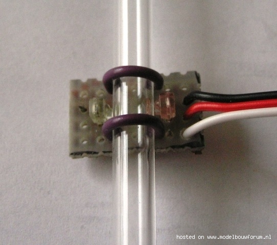

Ik zal er donderdag wel weer over beginnen op de vereniging want de watersensor in mijn peilglas wordt ook niet wat, vraag mij niet hoe dat kan.
Als ik de sensor boven en onder in mijn peilglas doen met een opening van ongeveer 5 mm doet hij het gewoon niet, als ik ze naast mekaar zou doen zoals ik dat eerst had met de coaxkabel werk het ,maar moet ik weer alles aanpassen .
Dus heb ik maar besloten om de meting buiten om de peilglas te maken, ben in de vakantie mooi aan het experimenten geslagen met de elektronica en het is me gelukt om een sensor te maken die op de waterlijn reageert, moet nog wel wat verbeteren maar daar heb ik wel hulp bij nodig van geleerden op elektronica gebied maar de schema kan ik wel hier onder zetten
en zo ziet er nu uit gemonteerd op printplaat
Als het water niveau tussen de sensor kom gaat er een led branden, maar daarom is het belangrijk dat ik geen lucht bel in mijn peilglas heb zitten.
Maar ik neem de sensor donderdagavond wel mee naar de vereniging en dan demonstreer
ik het wel. maar de principe is goed.
