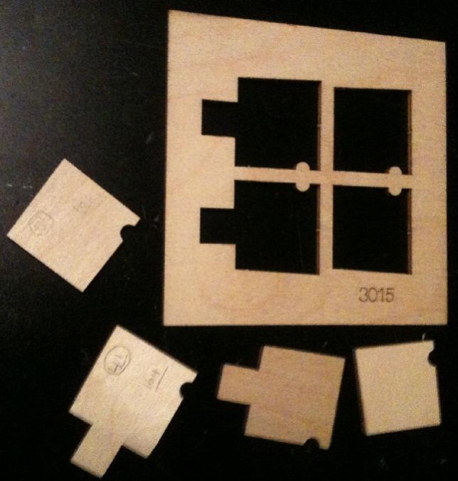

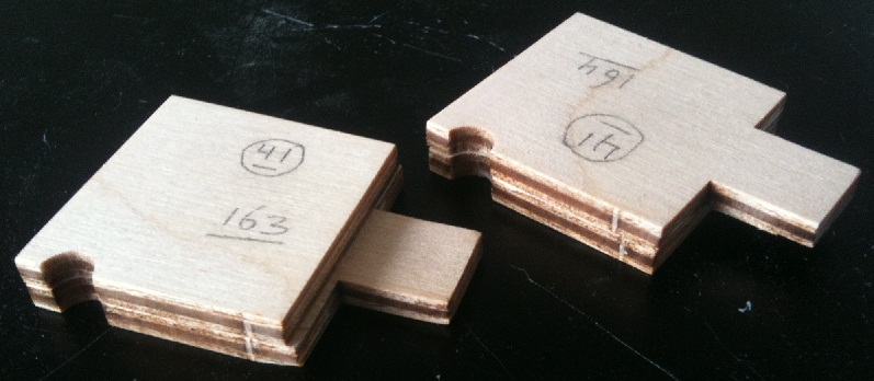

Het enigste wat er in deze aflevering dient te gebeuren is 2x een plaatje hout, met de halfronde inkeping, bovenop de andere plaatjes, waar een stukje hout uitsteekt, met de halfronde inkeping, te verlijmen.
2e bouwafbeelding bij deel 41:
full
Na een korte arbeidstijd is het klaar en zoals gebruikelijk is worden ze nog niet op het schip vastgelijmd (stap 4 tot en met 7 en 9 tot en met 13!) omdat de dekken nog steeds los zitten en de hull ook nog steeds niet afgemaakt kan worden doordat de benodigde info en het materiaal nog steeds ontbreekt. En de verlichting dient ook nog aangelegd te worden. Hopelijk geeft deel 74 wat meer duidelijkheid.

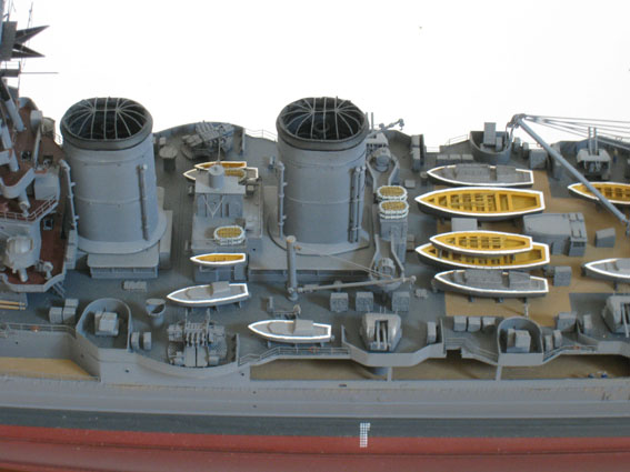

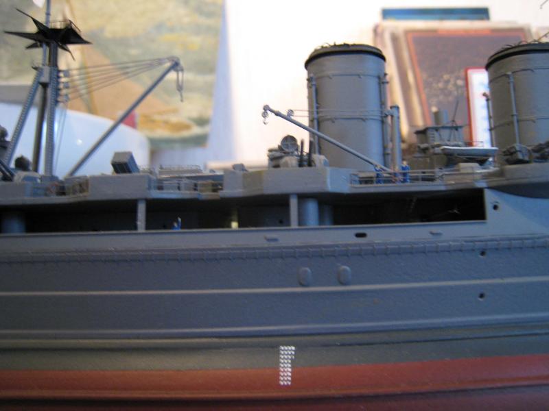

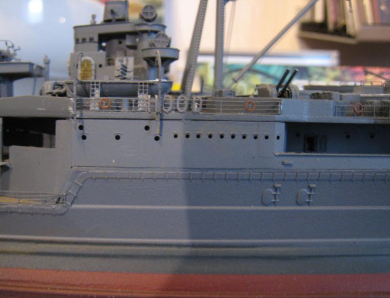

Kun je nog eens een duidelijke afbeelding van je HMS Hood plaatsen. En dan wel het gedeelte midscheeps waar de hull direct overgaat in de opbouw.
Want daar is zoveel ged..der over in Engeland, want diverse bouwers gaan al hun eigen weg met die overgang.
Die overgang is namelijk een plankje van de hull van 1mm dikte, misschien komt daar die degaussing nog bovenop, maar dat weet ik niet zeker, al ligt dat wel voor de hand.
Hieronder een afbeelding van het gedeelte waarvan ik graag van jou schip de afbeelding wil zien.

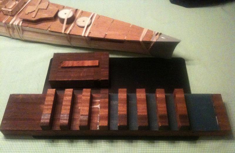

Opnieuw hoofdstuk 29g. Verder met de standaard (prachtige houtsoort merbau) voor het schip. Het mooie voorbeeld wat ooit langs kwam en in het geheugen is blijven hangen wordt doorontwikkeld.
6e bouwafbeelding bij deel 29g:
full
Eerst bij 2 blokjes 1cm afgezaagd om te kijken hoe dat staat en dat is al iets beter.
7e bouwafbeelding bij deel 29g:
full
Van 8 blokjes 1cm van de hoogte afgezaagd en op de basisplaat gezet. Ze staan nu ook verder uit elkaar, doordat er 8 minder op staan. Even wat nachtjes over deze handelingen heen laten gaan.

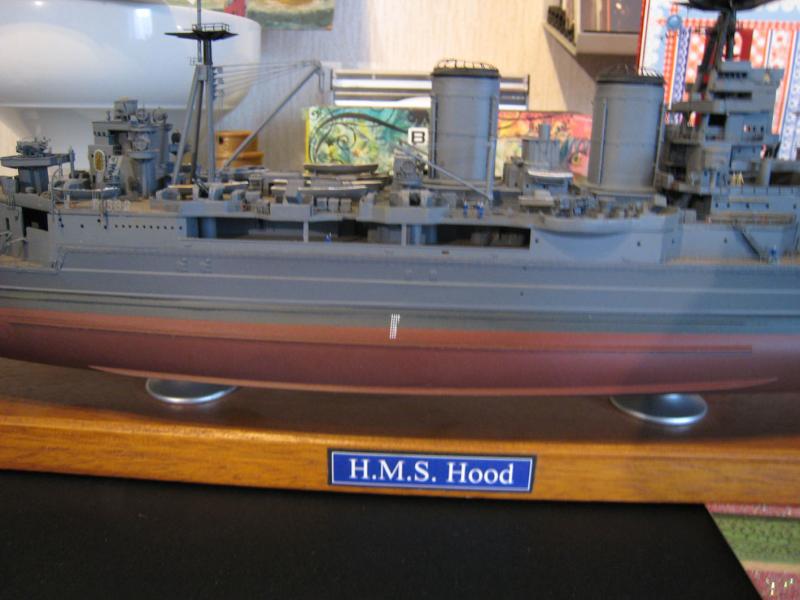

Ik zit verlegen om een duidelijke afbeelding van jou HMS Hood over het gehele gedeelte van de opbouw, in verband met de overgang van hull naar de opbouw (superstructure) en dan graag in close up.

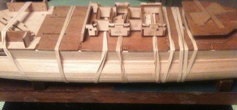

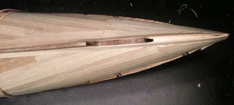

Deel 29f - 34: 2e laag beplanking
Dag 299 na de start van de bouw op 18 april 2012
20e bouwafbeelding bij deel: 29f – 34
full

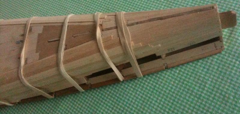

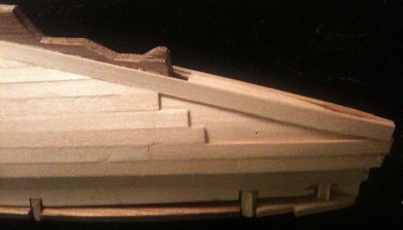

Aan beide zijden eerst een plankje tegen de kiel aangelijmd; dan krijgt de romp daar een regelmatige lijn langs het schip.
Nota bene: Geplukt vanaf een Engels forum!
21e bouwafbeelding bij deel: 29f – 34
full
Vanaf vlak achter het voorschip aan stuurboord, tot aan de bodem beplankt met een 2e laag.
22e bouwafbeelding bij deel: 29f – 34
full
En midscheeps aan stuurboord ook al tot aan de bodem beplankt met een 2e laag.
23e bouwafbeelding bij deel: 29f – 34
full

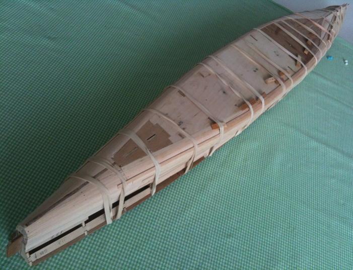

De gehele stuurboordzijde gereed op het stukje voor- en achterschip na.
Wordt overmorgen vervolgd met: Opbergen.

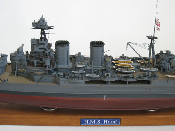

full
full
full
full
Bovenste is een schilderijtje, dat ik voor m'n vader heb gemaakt.
Reactie overgang hull naar opbouw
LeoS,
Toppie, zo’n zelfgemaakt schilderij, het ontbreekt je duidelijk niet aan artisticiteit!

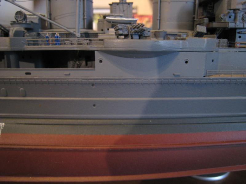

Op de afbeelding hieronder, één van je geplaatste afbeeldingen, is duidelijk te zien dat die overgang echt wel bestaat; in ieder geval dus ook bij jou 1:350 model!). Ik denk dat er vanuit gegaan kan worden dat die overgang van hull naar opbouw duidelijk naar binnen toe verspringt. Ik zal hem ook op het Engelse forum plaatsen indien er geen bezwaar van jou kant is.
full
Bedankt voor je medewerking en ik ben er nu wel uit; er is gewoon niets aan de hand. Ik doe nog één speurtocht naar een bevestiging van jou afbeeldingen en dan houd ik het voor gezien.

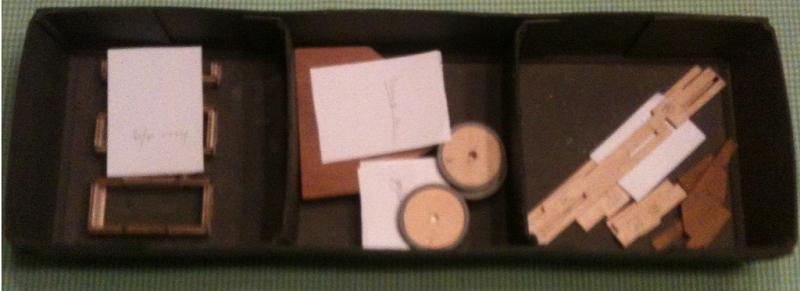

Opbergmethode
Dag 302 na de start van de bouw op 18 april 2012
Nieuwsdelen: De zoektocht naar een opbergmiddel in de keukenkastjes bracht geen oplossing; alles te klein, ondanks de mooie bakjes met afsluitbaar deksel maar, toch niet geschikt. Door naar de garage, waar onderstaand zwart bakje van hard karton werd gevonden. In lang vervlogen tijden werden deze ergens uit een oude boedel mee naar huis genomen, om orde op zaken te stellen in de garage.
En met verbazing vind Bouwer bij het opruimen de vermiste onderdeeltjes 63 en 64 van deel 13 terug. Eens te meer wordt duidelijk, dat een opbergmethode gewenst is. Meerdere malen is dat al gebleken en na een tikje op de vingers gaat Bouwer overstag en de waarheid komt weer boven de waterlijn: Opgeruimd staat netjes!
Zwart bakje van hard karton:

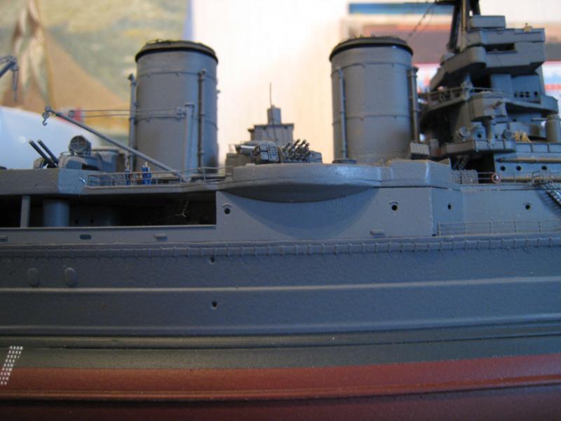

Close-up HMS Hood
LeoS,
Nog even terugkomend op je close-up foto’s van de HMS Hood.
Ik plaats hierbij een afbeelding waarbij duidelijk te zien is dat de hull overgang naar opbouw duidelijk verspringt naar binnen toe. Op één van jou afbeeldingen was dat volgens mij ook duidelijk te zien als ik het goed heb? Op de afbeelding hieronder is nog geen degaussing aanwezig aangezien het een afbeelding betreft van voor WWII. Hachette eindigt op die plaats met een latje van 1mm dikte en dat lijkt wel heel erg veel als je uit gaat van de schaal 1:200, dat betekent 200mm. Aan de hand van de afbeelding zou een schatting van 0.4-0.5mm (= 80-100mm) redelijker zijn als je de schoenafmetingen van de vrouw met de witte schoenen op de loopplank als uitgangspunt neemt. Mee eens?
Afbeelding uit hmshood.com

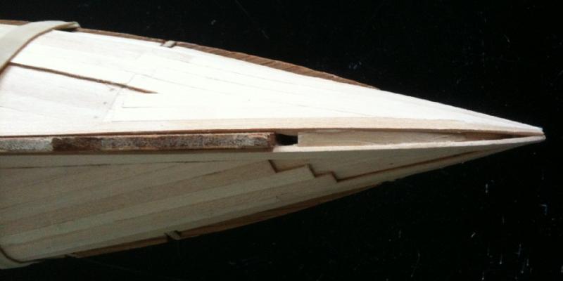

Nu is er weer een nieuw probleem met het boegstuk wat circa 1mm boven het dek uit komt en dat klopt ook al niet met de werkelijkheid.
Door midden zagen en een stukje er tussen uit; hoe, wat en waar?

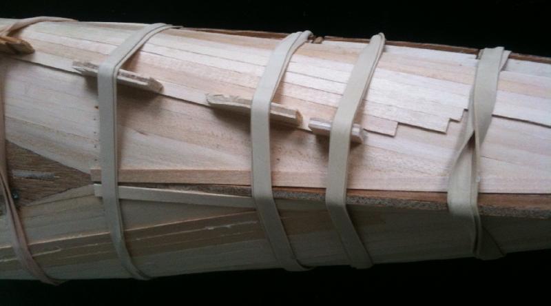

Dag 304 na de start van de bouw op 18 april 2012
24e bouwafbeelding bij deel: 29f – 34
full
Leuke werkzaamheden om te doen met al die plankjes.
25e bouwafbeelding bij deel: 29f – 34
full
Ook bakboordzijde op weg naar de bodem met de 2e laag.

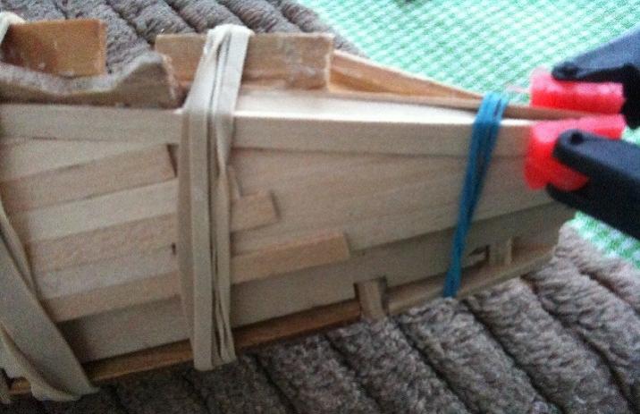

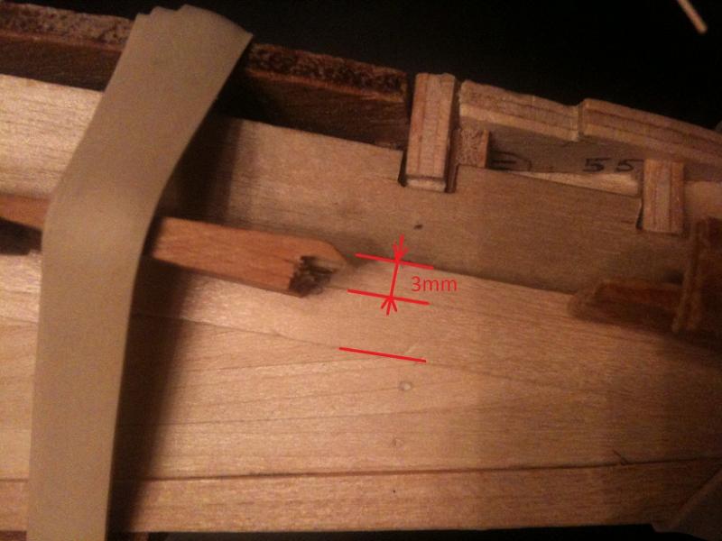

Toch weer anders, dat gedeelte aan het achterschip afronden. Leuk en makkelijk met al die korte plankjes.
29e bouwafbeelding bij deel: 29f – 34
full
Aan bakboordachterschip eerst een 3mm breed plankje, voor het overlappen van de naden van de 1e laag.
30e bouwafbeelding bij deel: 29f – 34
full
Al weer aardig op weg aan het achterschip.
