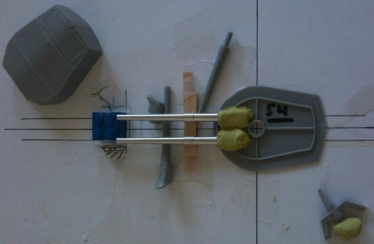

De 4 torens van de hoofdbewapening op een rij.
Alle 4 in elkaar gezet, gelijmd.
De lopen zitten er ‘looprecht’ op!
Wordt vervolgd met: De volgende stap in dit hoofdbewapeningsproces, blast bags maken.

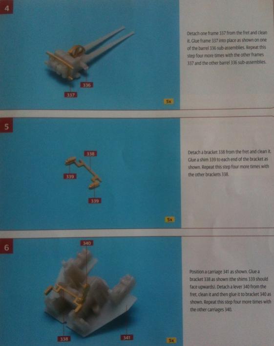

Secundaire bewapening; 7x 4 inch twin guns.
Het verhaal bij deel 61 en 62:
De delen 61 en 62 kwamen samen met de delen 60 en 63 vanuit het Verenigd Koninkrijk naar Nederland. Het was wel even schrikken toen er na de verschijningsdatum van deel 63 niet direct een betalingsverzoek kwam. Het laatste deel van deze serie (63) werd 1½ dag te laat bij Bouwers trouwe leverancier C-man afgeleverd. Naderhand was er vanzelfsprekend weer grote opluchting toen de lucht weer opgeklaard was.

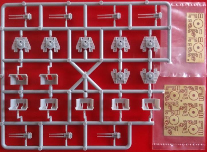

Afbeelding van deel 61 en 62:
full
Afbeelding van de inhoud van deel 61 en 62:
full
Wordt volgende keer vervolgd met: De stappen 1 tot en met 10 van deel 61 en 62.

Stap 1 tot en met 3 in deel 61 - 62:
full
Stap 4 tot en met 6 in deel 61 - 62:
full

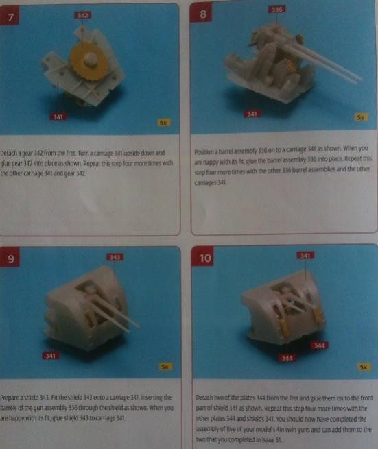

Stap 7 tot en met 10 in deel 61 - 62:
full
Nota bene: Ook hierin zullen de plastic lopen vervangen worden door gedraaide lopen.
Wordt volgende week vervolgd met: De stappen 1 tot en met 10 in uitvoering.

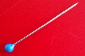

4e bouwafbeelding bij deel 61 - 62:
full
Kopspeld, ontvreemd bij het naaigerei, brengt na het afknippen een nuttig en praktisch verbindingsstukje, voor het loopje, tot stand.

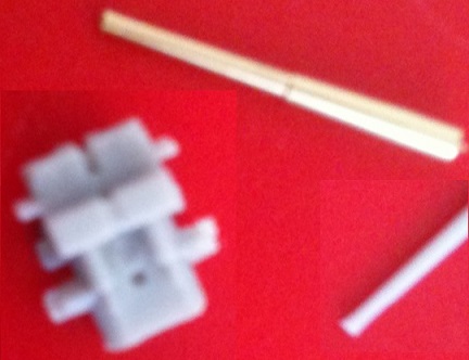

5e bouwafbeelding bij deel 61 - 62:
full
Al voordat het boortje ter hand werd genomen,
bleek dat beide loopjes er af dienden te zijn om het eerste gaatje te kunnen boren.
Zo geconstateerd, zo gedaan.
Het metalen loopje (boven!), is aan de basis 1.5mm dik en de lengte is 15.7mm.

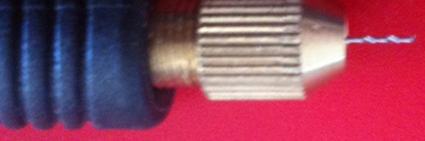

Het boortje van 0.5mm.​

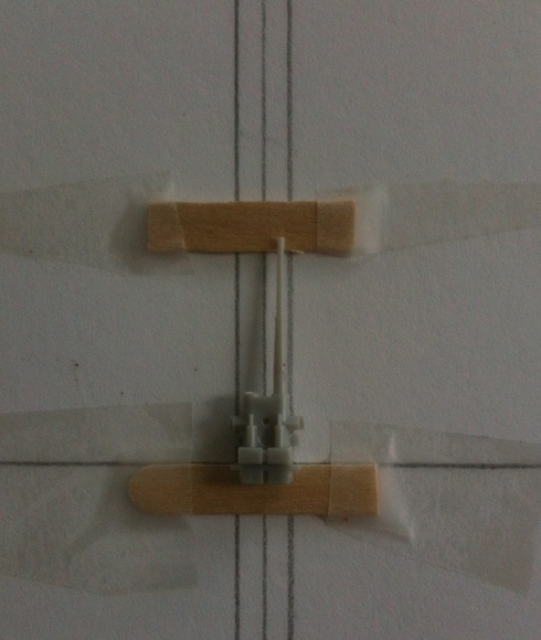

Zonder het gebruik van een centerpunt, maar wel met een kopspeld een center geprikt.
Daarna de 2 gaatjes van 0.5mm in de basis van het 4” kanon geboord.​
Gelukt zo te zien, want ze zitten vrijwel in lijn en centraal op de 2 vlakjes.​

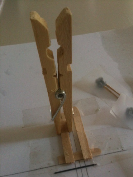

De accuboormachine met het loopje op het boortje.
Gewoon twee handen gebruikt en uit de hand geboord, geen spanklem of iets van dien aard gebruikt.​

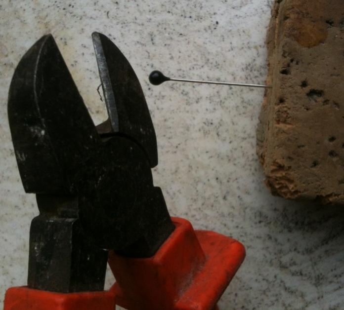

10e bouwafbeelding bij deel 61-62:
full
Gewaarschuwd op het Bismarckforum voor wegspringende kleine deeltjes!
Dan knip je op deze manier; het deeltje wat afgeknipt wordt vastzetten in een blokje kurk en je hebt nog 2 handen over voor het knippen en vasthouden van de kop van de speld.
Het loopje wat nu in behandeling is, lag al 2x op de grond.
Dus bovenstaande waarschuwing toch maar weer ter harte genomen!

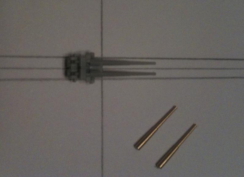

13e bouwafbeelding bij deel 61-62:
full
Het afgeknipte verbindingsstukje in de basis van het 4” kanon met het loopje geplaatst.
Nu een sneldrogende lijm toegepast, om het loopje vast te lijmen op het verbindingsstukje.​
Opnieuw met de lijnen als leidraadje, rustend op het houten bed.
Al lijkt het wel een klein beetje teveel van het goede met deze kleine loopjes voor de 7 dubbelloops 4” kanons!
Toch is het een goede manier om alles zoveel mogelijk in lijn te krijgen.

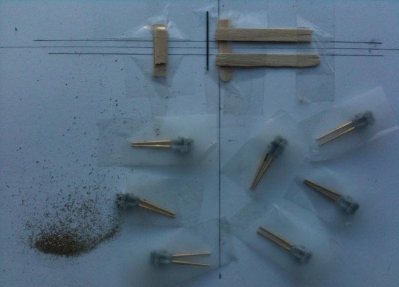

De resterende zes, 4" kanons, uit de fret.
15e bouwafbeelding bij deel 61-62:
full
Loopjes verwijderd en het mechaniek van de kanons gevijld en geschuurd.
Was toch wel ruim een uur werk!​

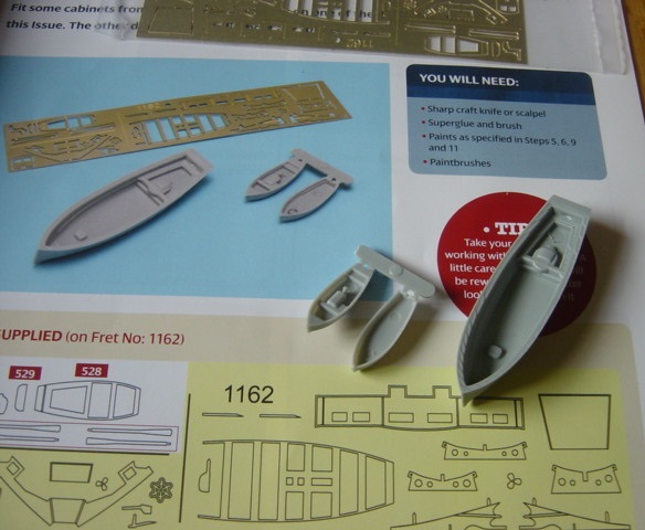

Vandaag verscheen deel 90 van de 140 delen.
full
De inhoud: 1 schuitje van de Admiraal!

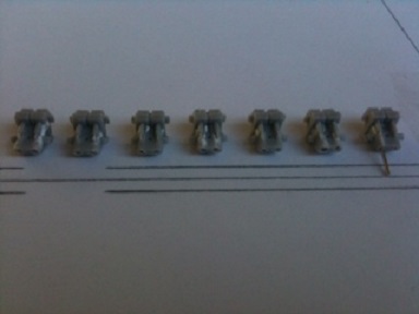

18e bouwafbeelding bij deel 61-62:
full
Eindelijk, voor de eerste van de zeven 4” kanons zijn de loopjes klaar.​
Nu kunnen ze worden vastgelijmd.
De eerste was er weer afgehaald, door een weinig te verhitten met een oude soldeerbout!​
Nota bene:
Valt niet mee met die kleine boortjes; alweer één gebroken, en dat bij het boren van 1 loopje.

Dag 418na de start van de bouw op 18 april 2012
19e bouwafbeelding bij deel 61-62:
full
Het 1e kanon zitten de loopjes nu op gelijmd.
Verder is het een ramp.​
Alle 10 de boortjes van 0.7mm zijn nu gebroken!
Morgen maar weer 10 nieuwe halen.​
Blijven doorgaan en niet opgeven.
Nota bene:
Loopje nummer 3 is al bijna 5mm diep geboord.
En dat is een pluspunt.​
Wordt vervolgd met:
Verdere stappen in de delen 61 en 62.
Deel 61-62
Dag 433 na de start van de bouw op 18 april 2012
20e bouwafbeelding bij deel 61-62:
full
Alle loopjes voor de 4” kanons zijn nu geboord.​
Let niet op de stand van de loopjes op de kanons; ze zitten nog niet vast!
Nota bene:
Alle loopjes en de kanons veilig onder plakband op het papier.
Twee maal een loopje zoeken op de grond was wel genoeg!
(A)technisch nieuwsdelen:
Omdat alle 10 de boortjes van 0.7mm,​
na het boren van circa 3 loopjes gebroken waren,​
zijn er 6 nieuwe van 0.8mm aangekocht,​
voor de resterende 11 loopjes.​
De nieuwe boortjes in het oude zakje van de 0.7mm boortjes gedaan.​
Zit daar toch nog een boortje van 0.7mm in!​
Toch deze nog even proberen.​
Die in de accuboormachine gezet.​
Bij de eerste omwentelingen van het boortje:
Is duidelijk te zien dat de boorkop linksom draait!
Stom, dom, klunzig, onoplettendheid van Bouwer!​
Oorzaak:
Bij het op de tafel liggen van de accuboormachine is de omkeerknop per ongeluk teveel doorgedrukt.
Gevolg:
Boor draait dan linksom.
Daarom braken alle 9 boortjes van 0.7mm zo lekker.​
Daarna:​
Helemaal geen problemen meer.​
En de boortjes van 0.8mm voor niets aangekocht,​
want boortje 0.7mm bleef dus doodgewoon heel,​
na het boren van alle 11 de resterende gaatjes.
Wordt vervolgd met: Verdere stappen in de delen 61 en 62.

Nieuwsdelen
Nieuwsdelen:
Misschien kent u deze al, maar voor sommigen is dit vast nog niet bekend.
Was vanmorgen de was aan het ophangen.
Knijper ging in 3 delen naar de grond.
Zette hem per ongeluk verkeerd in elkaar.
De klem was naar boven gezet in plaats van weer naar beneden.
Dan komt er een flits van scheepjes bouwen binnen.
Zie resultaat: Een mooie klem!
full

Deel 92:
full
Reddinsboten met het benodigde etch-werk.
