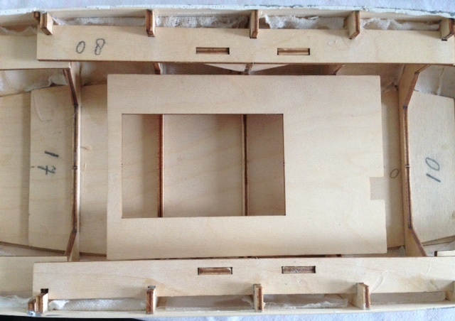

Zo dient de fundatieplaat voor de batterij en nog wat technische onderdelen komen te liggen.
Fundatieplaat is niet vastgelijmd!
Eerstvolgende stap is het pasmaken van de batterij.

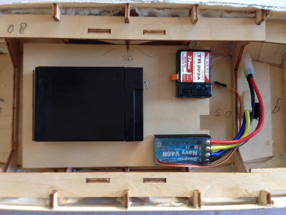

Stap 36 is wat extra paswerk verrichten op de batterijplaat.
Die ontvanger onderaan, rechts van de batterij, en de `regelaar daar boven, komen zo te zitten.
Ook nog niet vastgezet!

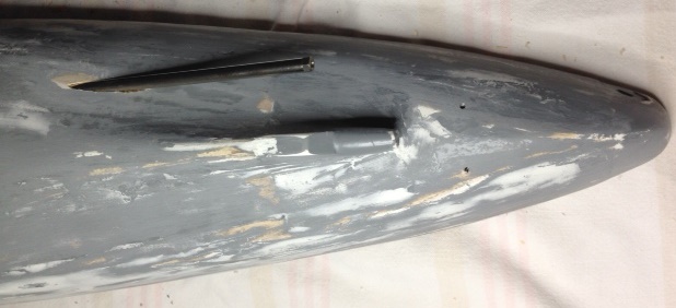

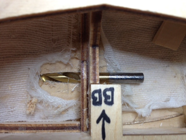

Stap 25 in het duistere gebied van RC; schroefasgat bakboord uitboren.
Hier het boortje (6mm) aan de binnenzijde romp, door spant 46, al in de romp.

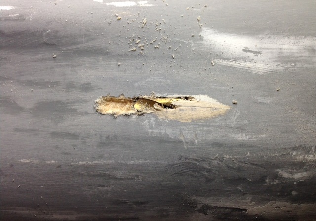

Boortje doet kiekeboe (kleindochter taal!) aan buitenzijde romp.
Helemaal er door; na 1 uur boren met de hand, opluchting.

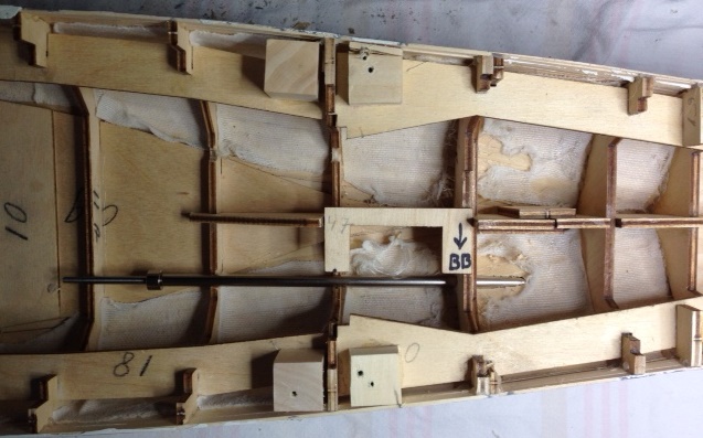

Nu het passen van de schroefaskoker!
De schroefaskoker gaat erin als een ‘schroefas’; paste zomaar, vrijwel zonder tegenstand.
Beetje vijlen in het gat van spant 46 en dat was alles.
Zo ziet de schroefaskoker, buitenzijde romp er uit.
Was dus allemaal niet zo’n hoge berg om te beklimmen.

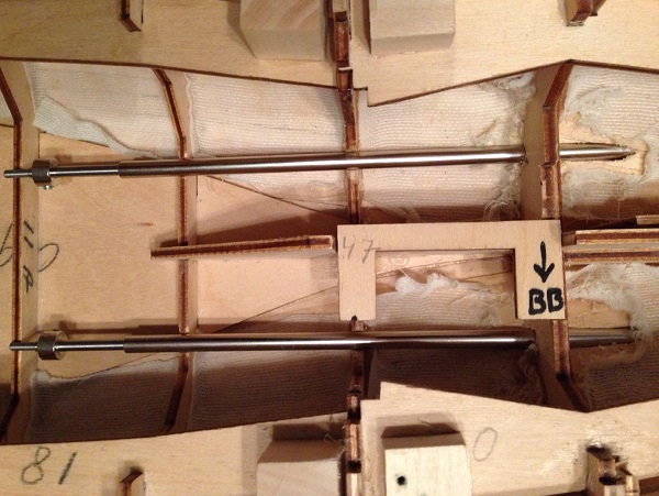

De volgende stap in de RC-bouw van de DKM Bismarck.

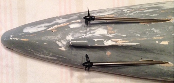

Nu beide schroefaskokers door de romp. Zitten een moment op hun plaats. Om Bouwer’s ogen te strelen werden de schroefassen door de schroefaskokers aangebracht. En daarna (hij kon het niet laten!) even twee schroeven gemonteerd. Alles nog niet definitief gemonteerd; er is nog steeds een weggetje terug naar beter!
Een blik in de romp met de beide op hun plaats zittende schroefaskokers (incl. de schroefassen).
De handleiding is enigszins summier en laat nogal het nodige aan eigen inzicht over, door het RC-traject heen.
Dat zal misschien problemen gaan geven wanneer de aansluittechnische materie aan de orde komt!
Gelukkig gaat het nog steeds goed en alles is nog niet definitief gemonteerd!
