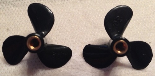

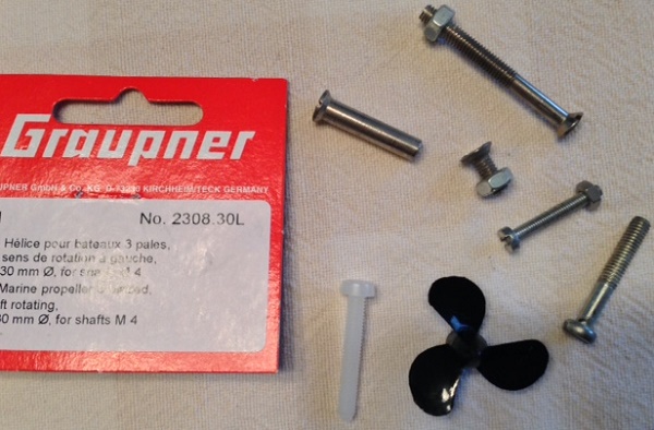

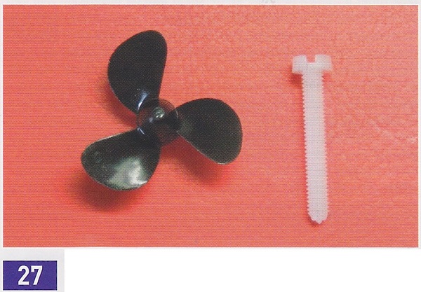

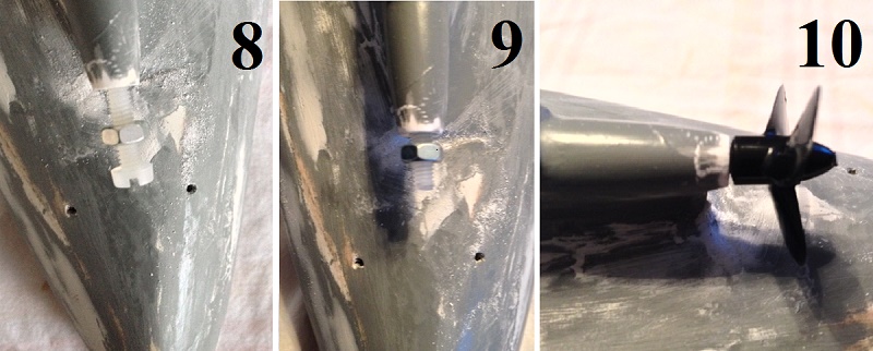

Voor het oog zou ik gaan voor drie messing Raboesch schroeven. Heb ik bij mijn model ook gedaan en oogt een stuk mooier dan de meegeleverde plastic schroeven.
Je zou dan van Raboesch de R162 schroeven moeten hebben met 25mm diameter, rekening houdend met links- en rechtsdraaiend. Ik weet alleen niet of ze op de graupner schroefassen passen, ik ben bij mijn model voor dunnere assen gegaan omdat ik ze door de originele plastic uithouders wilde hebben lopen, en ik ben toen ook voor een derde schroefas gegaan die door het resin middendeel heen loopt.
