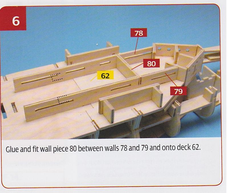

Hachette geeft 45 graden aan;
dat klopt toch niet helemaal?
En dat uitgerekend op de plaats waar in betere tijden;
de admiraal zat te dineren in zijn ‘diningroom’!
- 4e afbeelding bij de bouw van deel 18:
full
Onderschrift:
Zo dient het in stap 6 te worden volgens Hachette.

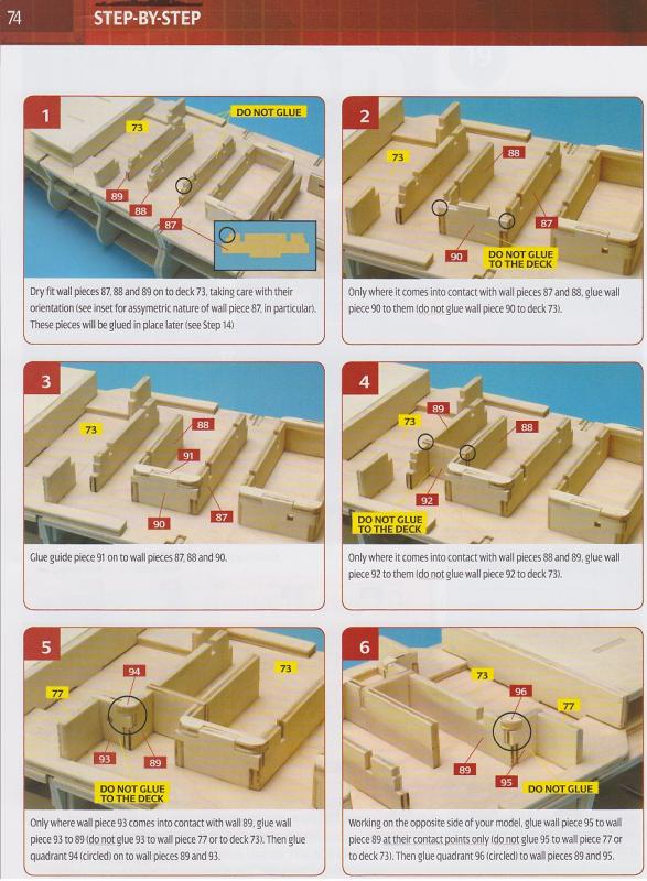

Deel 19
Stap 1 tot en met 6:
full
In deze 6 stappen wordt een nieuw stukje opbouw op dek 73 geplaatst;
aan elkaar verlijmd en in een later stadium op dek 73 verlijmd!
Stap 7 tot en met 10:
full
De laatste 3 wandjes van dit nieuwe stukje opbouw, plus de ‘geleider’ 100
maken dat alles gedaan wordt, voor zover nodig in dit deel.

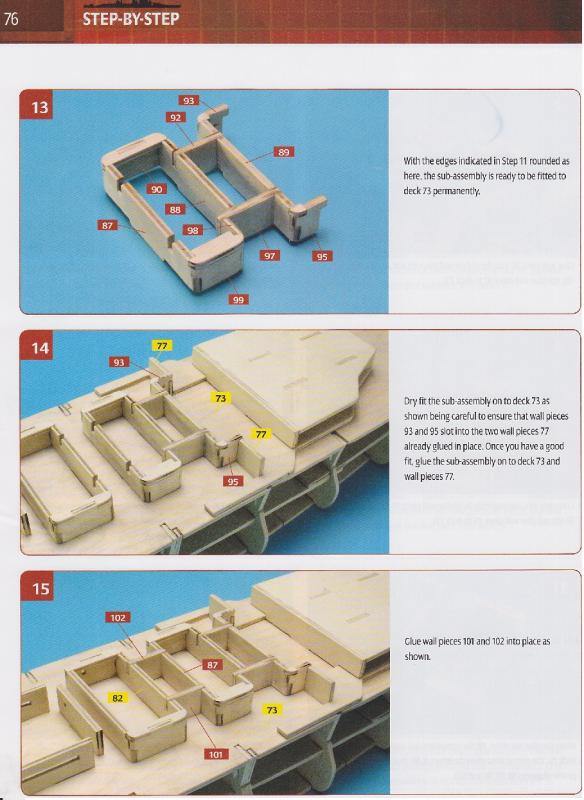

Stap 13, 14 en 15:
full
ook stap 13, 14 en 15 worden later in de bouw uitgevoerd
dit betreft het verlijmen van het stukje bovenbouw
op het dek, deel 73

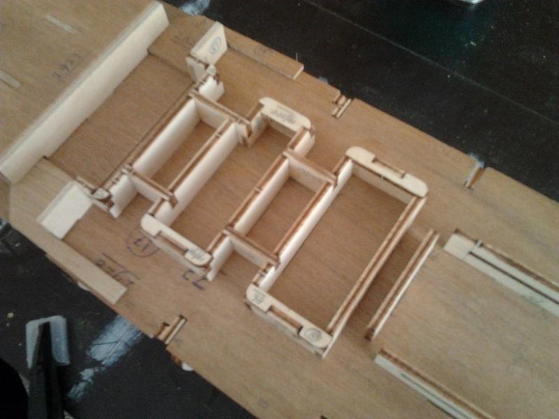

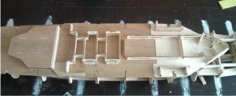

Deel 19

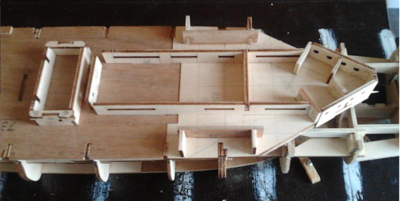

1e afbeelding bij de bouw van deel 19:
full
sub-assemly (linkse gedeelte) van deel 19 gereed
2 ‘sub assemblies’ haaks verenigd
want het blokhaakje deed zijn werk
[FONT=&quot]
[/FONT]
2e afbeelding bij de bouw van deel 19:
full
‘sub assemblies’ liggen goed op dek 73
ze worden nog niet verlijmd
3e en laatste afbeelding bij de bouw van deel 19:
full
een wat uitgebreider overzicht van de bovenbouw van het schip
na de bouw van deel 19

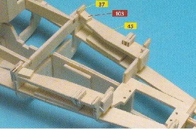

Stap 1 en 2:
full
in stap 1 en 2 komen de 2 niet meegeleverde​
‘spacer pieces nr. 103’ aan bod​
het is niet moeilijk om die zelf te maken​
uit een stuk wat overblijft van deel 20

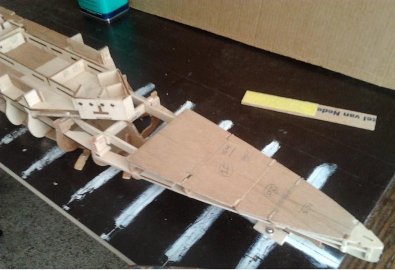

1e afbeelding bij de bouw van deel 20:
full
de zelf gefabriekte dekdelen 104 en 105
"Wordt vervolgd!"

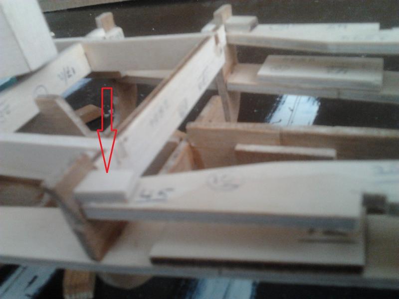

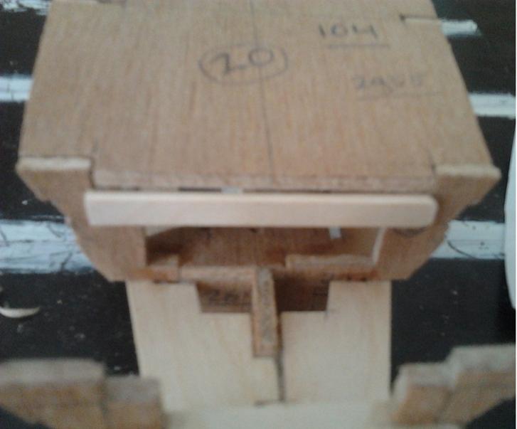

4e afbeelding bij de bouw van deel 20:
full
dekdeel 104 gebruikt hier het gehele spant 39 als rustpunt
het gevolg was dat er geen ruimte op spant 39 overbleef voor dekdeel 105
vandaar dat er een extra ‘support’ van 60x7x2.5 mm tegen spant 39 is aan gelijmd
om als rustpunt te dienen voor dekdeel 105
was eenvoudiger volgens Bouwer
met aftekenen en zagen
maar was wel net zoveel werk
"Wordt vervolgd!"

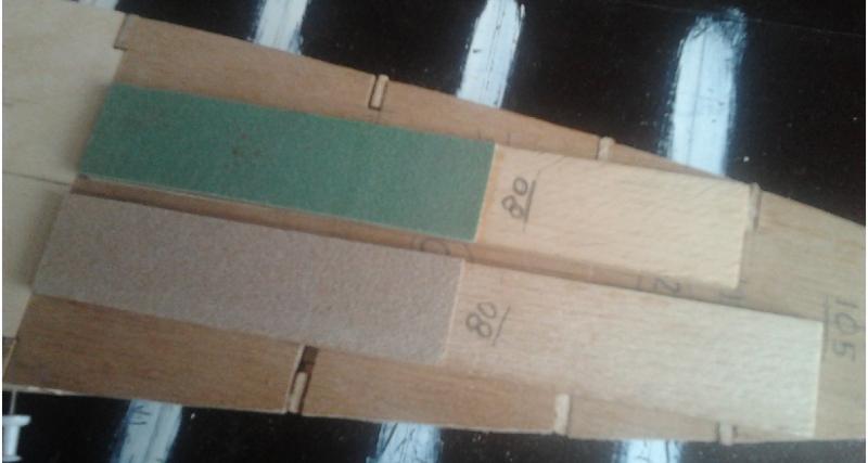

nieuwe schuurplankjes (80-ers) op het achterdek​
gefabriekt van verfroerstok​
en schuurpapier van 15 jaar oud​
niks geen dure schuurblokken​
fröbelen is ook een (modelbouwers)vak
zelfs de Velpon kwam uit een gesloopte keuken(lade)

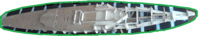

8e en laatste afbeelding bij de bouw van deel 20:
full
een overzicht van het achterschip na het gereed komen van deel 20
en Bouwer gaat naar deel 21
