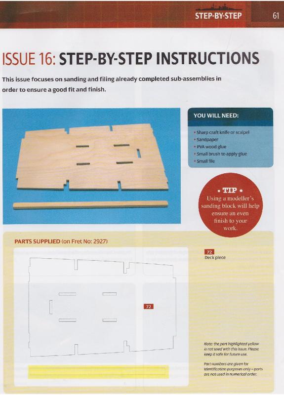

Stap 12:
full
Onderschrift:
Een makkelijk deeltje wat je zo neer kunt leggen Bouwer?

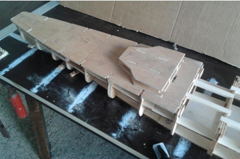

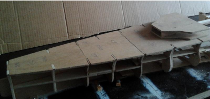

Deel 16
2e afbeelding bij de bouw van deel 16:
full
Onderschrift:
Het zelf afgetekende en gezaagde achterste dekdeel onder de eerste opbouw.
Het past!
Nauwkeurig opmeten en extra controle werpt zijn vruchten af.
3e afbeelding bij de bouw van deel 16:
full
Onderschrift:
Voorschip met de 3 dekdelen.
4e afbeelding bij de bouw van deel 16:
full
Onderschrift:
En in het overzicht zie je haar groeien.

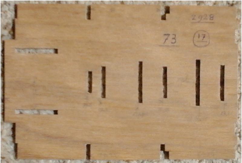

Een afbeelding van de inhoud van deel 17:
full

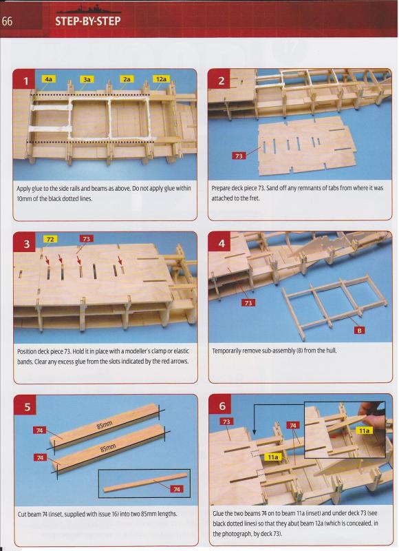

Stap 1 tot en met 6:
full
Onderschrift: Het plaatsen van de dekplaat 73;
het aanmaken van de 2 dekbalkjes uit het plankje 74 uit deel 16;
Bouwer moet dit nog maken; is het vergeten
bij de ‘wereldhandelsdag’ met Nieuw Zeeland!

1e afbeelding bij de bouw van deel 17:
full
Onderschrift:
Eerst stap 5 van deel 17;
met het nog niet gefabriekte plankje van deel 16;
als Bouwer het blokhaakje op het schuurpapier zet;
op een stevige ondergrond;
het plankje er langs legt;
voorzichtig en bedachtzaam;
langs en tegen het blokhaakje;
heen en weer beweegt;
en dus schuurt;
dan wordt datzelfde plankje mooi haaks;
en de maten?;
die zijn dan ook goed controleerbaar te houden!

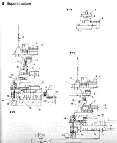

1 voorbeeldje van wat er in staat:
full
Onderschrift:
Bovenbouw achter de 2 voorste geschutstorens.

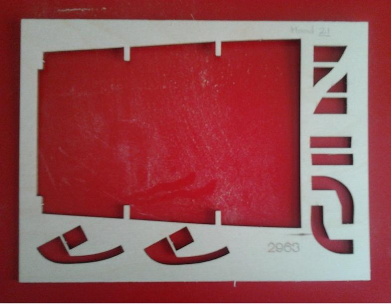

3e afbeelding bij de bouw van deel 17:
full
Onderschrift:
De 2 zelf gezaagde dekdeeltjes nr. 76, uit stap 9 t/m 13.
Toch drie kwartier werk.
4e afbeelding bij de bouw van deel 17:
full
Onderschrift:
Nu dienen deze 3 deeltjes nog uitgezaagd te worden.
Het wanddeel nr. 75 van stap 10.
En de wanddeeltjes nr. 77 van stap 11 en 14.
Bouwer heeft een kwartier moeten zoeken voordat hij ze terugvond in een oud stuk fret van de Bismarck.
Waren wel keurig opgeborgen in de Hoodmap met de restanten die bewaard dienden te worden!

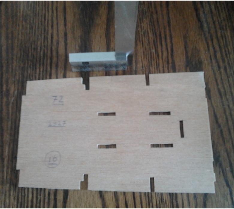

5e afbeelding bij de bouw van deel 17:
full
Onderschrift:
De 3 deeltjes zijn uitgezaagd.
De bewaarde oude fret van de Bismark heeft zijn dienst opnieuw bewezen!
6e afbeelding bij de bouw van deel 17:
full
Onderschrift:
Dekdeel 73 kan nu ook geplaatst worden;
was al bij een eerder deel getekend/afgetekend/uitgezaagd.

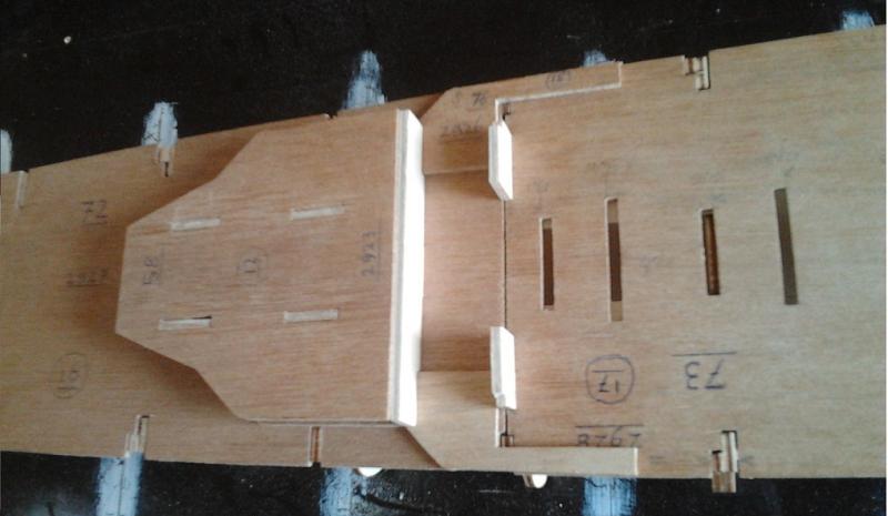

7e afbeelding bij de bouw van deel 17:
full
Onderschrift: De partnumbers 75, 76 en 77 op hun plekje;​
en de dekbalkjes 74 nog net zichtbaar onder dek nr. 73.
Notabene: De deeltjes zijn nog niet verlijmd;
het gehele dek blijft ook de komende 5 tot 8 delen nog los liggen;
en alles wat er op staat!

maar gisteren kwam mijn boek van John Roberts binnen;
"The Battlecruiser Hood";
zie pakket:
full
De meeste bouwers raden toch dit boek aan;
gezien de grote aantallen tekeningen die er in staan;
zie een voorbeeld:
full
Onderschrift: Voormast en opbouw.
Alhoewel een boek met die info van;
Ernle Bradfords "The Mighty Hood" er ook wel in gaat;
bedankt voor je reactie!
