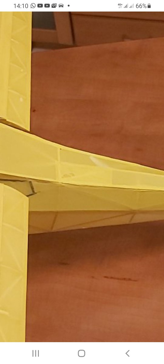

De schade is al zo goed als het gaat opgeknapt, gat is gedicht zit een stukje nieuwe folie overheen, spantje geplakt, maar gewoon ik vind het niet netjes uitzien en daar baal ik enorm van.. Komt misschien verkeerd over maar de romp is is gewoon nog niet klaar..
Kijk naar dit plaatje hier zie je het dicht geplakte gat en de naden die niet mooi zijn..
Kan het ook niet nog eens overdoen want daar heb ik ondertussen te weinig folie voor..
Ik weet het, ik ben een muggezifter...

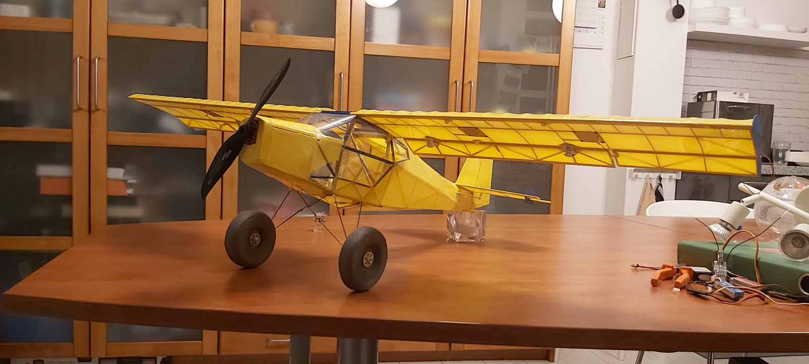

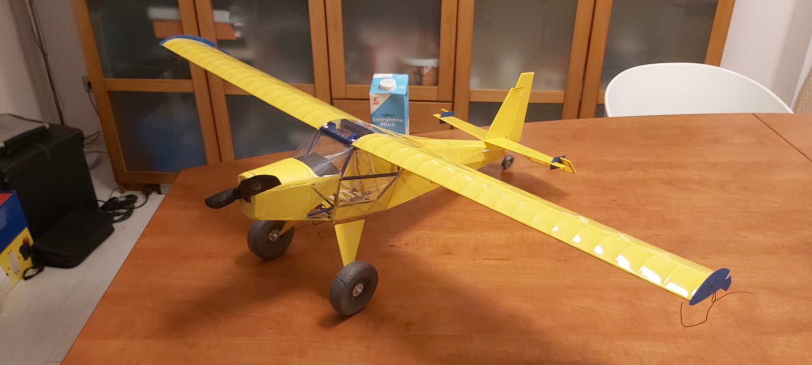

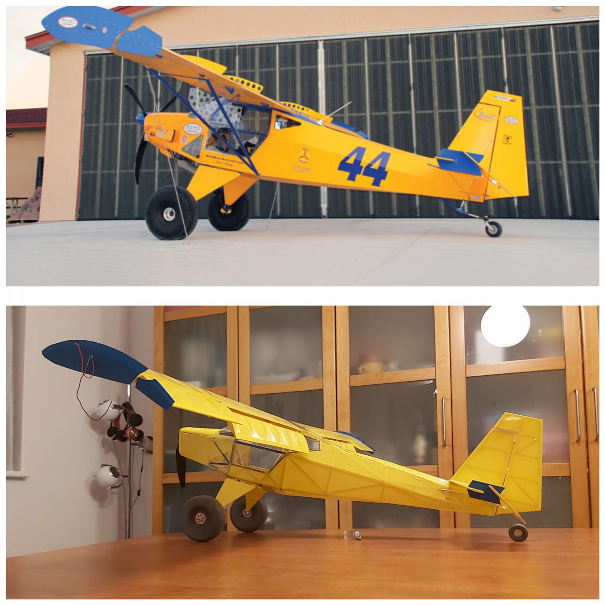

vanavond weer "gemodelbouwd", we zijn er bijna, gewicht net onder de 250 gram vliegklaar...

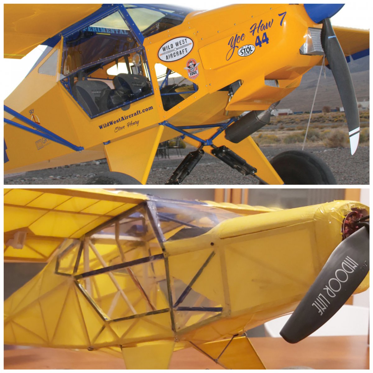

De deuren en zijramen zijn bekleed met doorzichtige folie, de voorruit met blister verpakking. Ik ga ervan uit dat dit model minder luchtweerstand heeft als de Zlin Savage Bobber.. Zoals gezegd ik ben niet tevreden over de bespanning, maar daardoor blijf ik wel onder de 250 gram.. Volgende keer toch maar met tissue en spanlak denk ik..
Ondanks de problemen met de bespanning is het een prachtig modelletje geworden!
En super dat je nog onder de 250 gram zit. Ander had je dit draadje weer moeten laten verplaatsen :D
Inderdaad, het is een erg mooi model geworden! Ik zie wat je bedoelt met de romp, volgens mij is het ook lastig spul en een heel gepriegel zo'n lichte constructie, maar het totaalbeeld klopt gewoon helemaal, je vleugel vind ik echt machtig mooi gelukt, en die willen en poten zijn ook echt top zo. Ben heel benieuwd hoe ie gaat vliegen!
Erg fraai geworden :thumbsup:
Wat is het vlieggewicht nu?
Succes met de maiden flight!
Groeten, Ramses

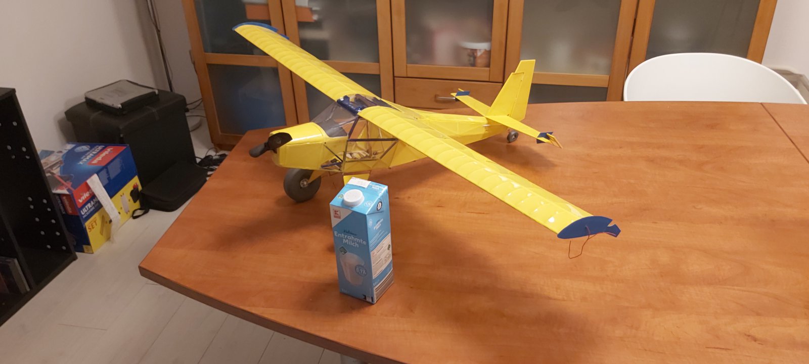

Geloof het of niet 248 gram met een 2s 300mah accu.. Moet echter nog de struts en de decals, maar ben nog aan het wachten op een lichtere prop.. Zal wel net weer niet goed komen...
De maiden wordt waarschijnlijk zondag afhankelijk van het weer uiteraard.. Moet echt windstil zijn..

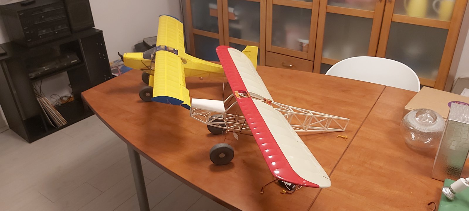

Hieronder ter vergelijk een 1 liter pak melk..

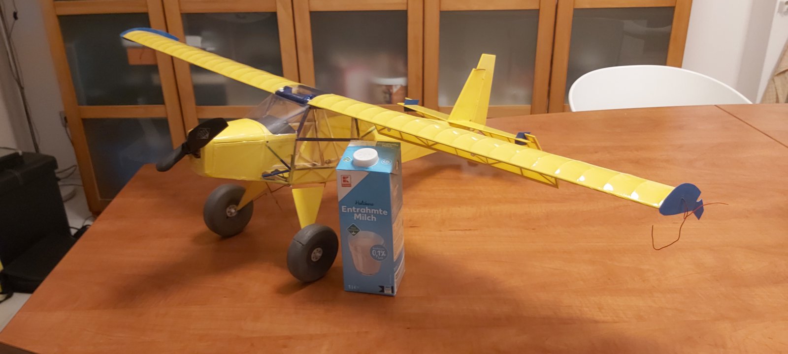

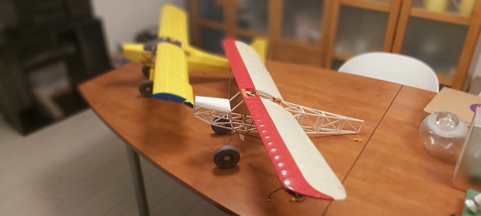

Als laatste ook nog even de Bobber erbij gezet.
Ik wilde wachten met het bespannen van de romp van de Bobber om te kijken of de Solar Lite goed is.. Maar nu twijfel ik dus nog steeds.
Eerst maar eens kijken hoe de YeeHaw 7 vliegt..

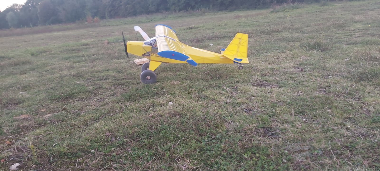

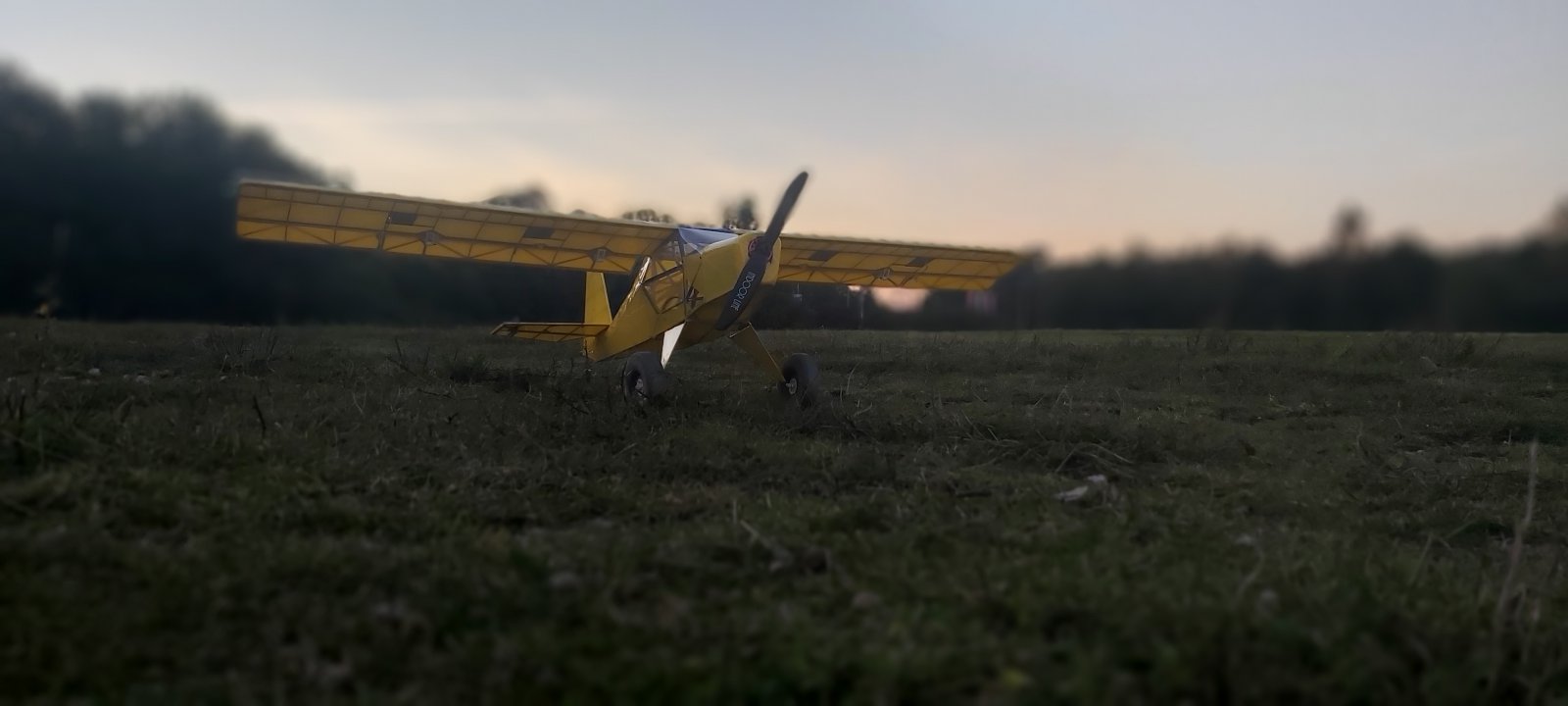

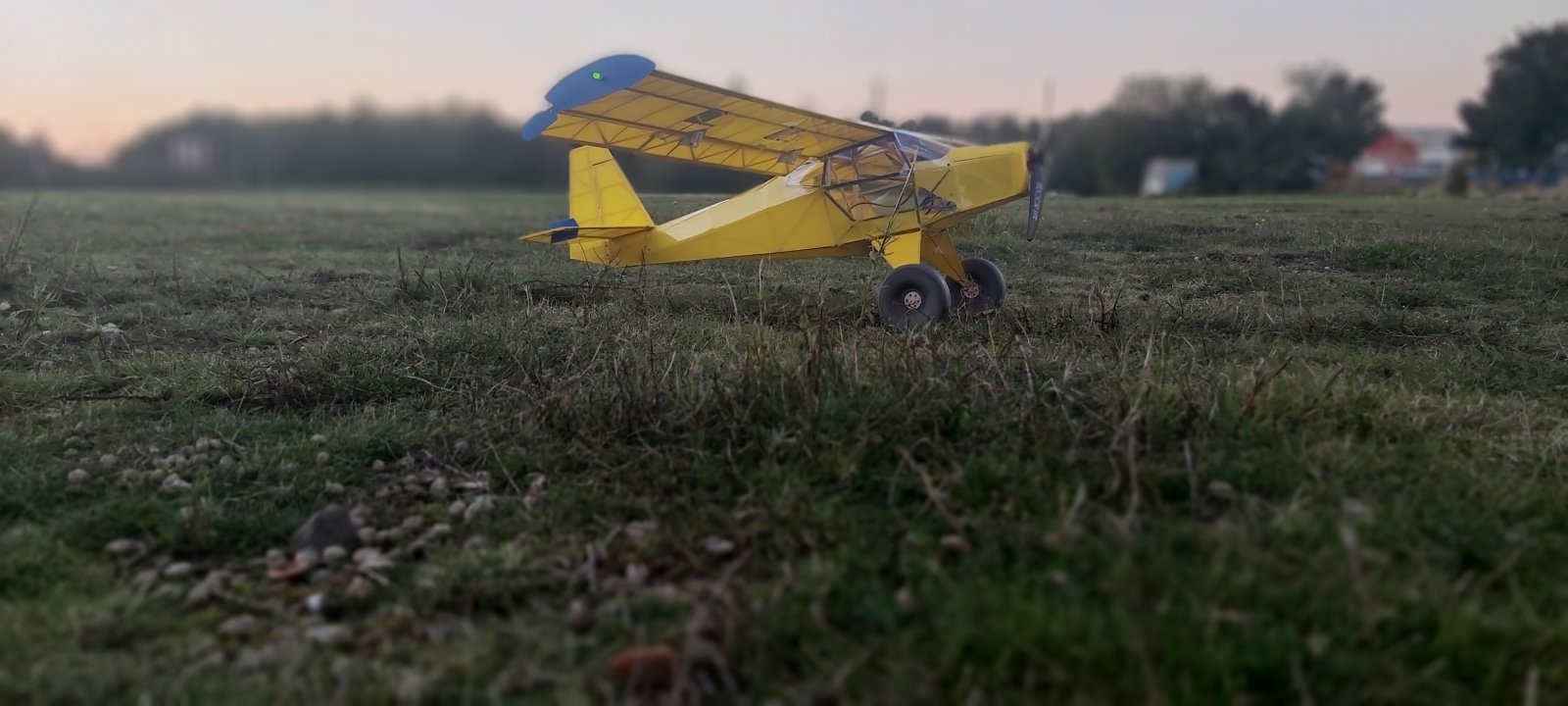

Vanavond de maiden gehad...
Mijn Steve Henry's RC Stick and Tissue Just Highlander Yee Haw 7 heeft vanavond voor het eerst gevlogen..

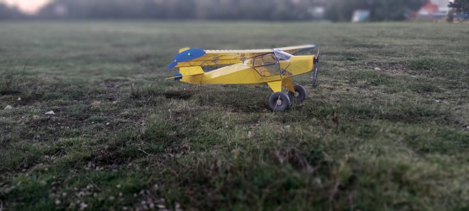

Na vanmorgen nog gewerkt te hebben, vanmiddag een etentje, vanavond maar nog even de YeeHaw 7 vliegklaar gemaakt wat sneller ging als gedacht....
Dus dan maar op naar de vliegwei met net iets te veel wind, maar die zwakte al gauw af gelukkig..

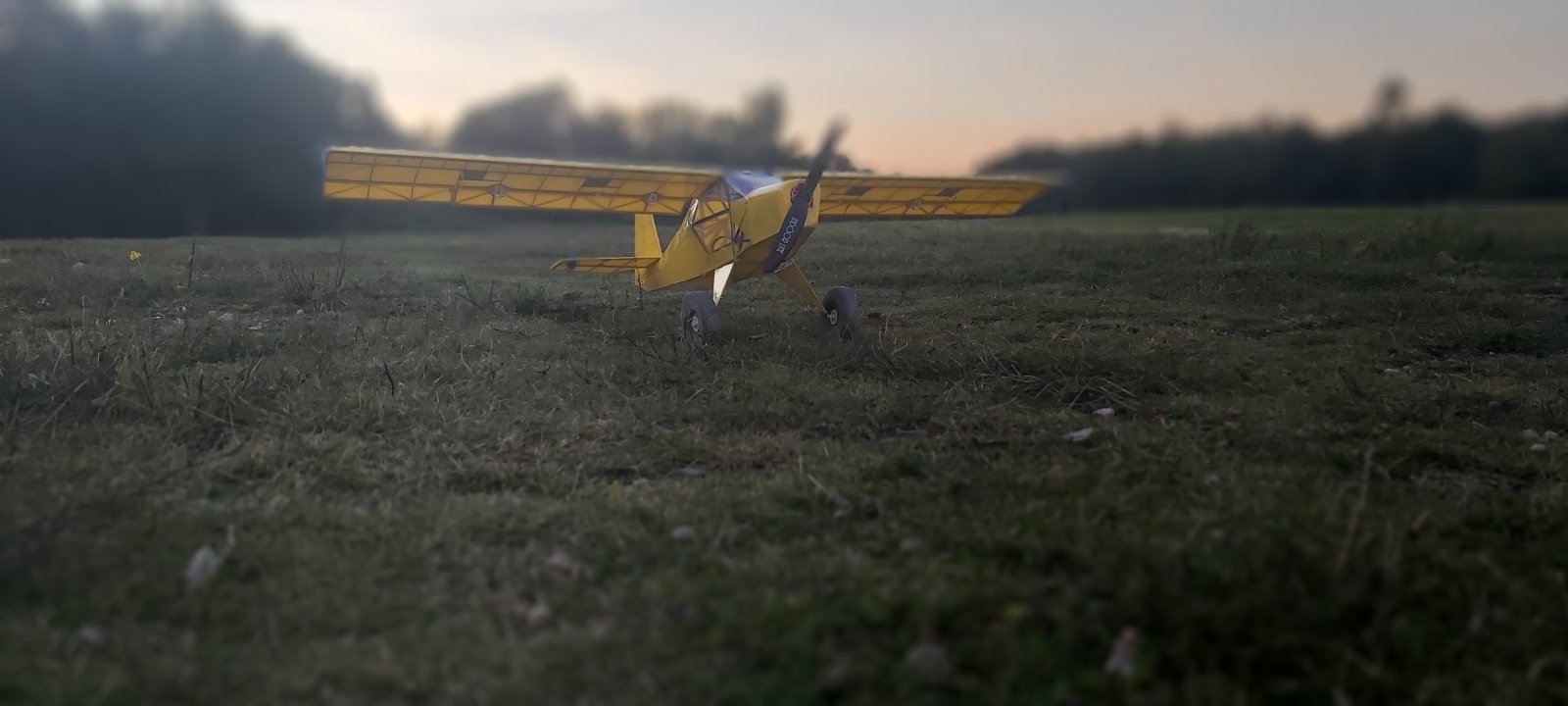

Eerst maar eens de statie foto's, mocht ik hem de kreukels invliegen dan hebben we gelukkig de foto's nog..
Dan een laatste check en vliegen maar, nou ik vind dat ie aardig vliegt.. Hieronder de filmpjes
Allereerst de maiden:
Je voelt en ziet gewoon dat het een vedergewicht is, hij trekt net niet vertikaal omhoog. Hij vliegt weer heel anders dan de Bobber.. Nu net nog even de filmpjes gekeken en het valt me nu pas op dat hij de hele tijd op zijn neus gaat staan bij het landen..... Moet dus nog aan gewerkt worden.

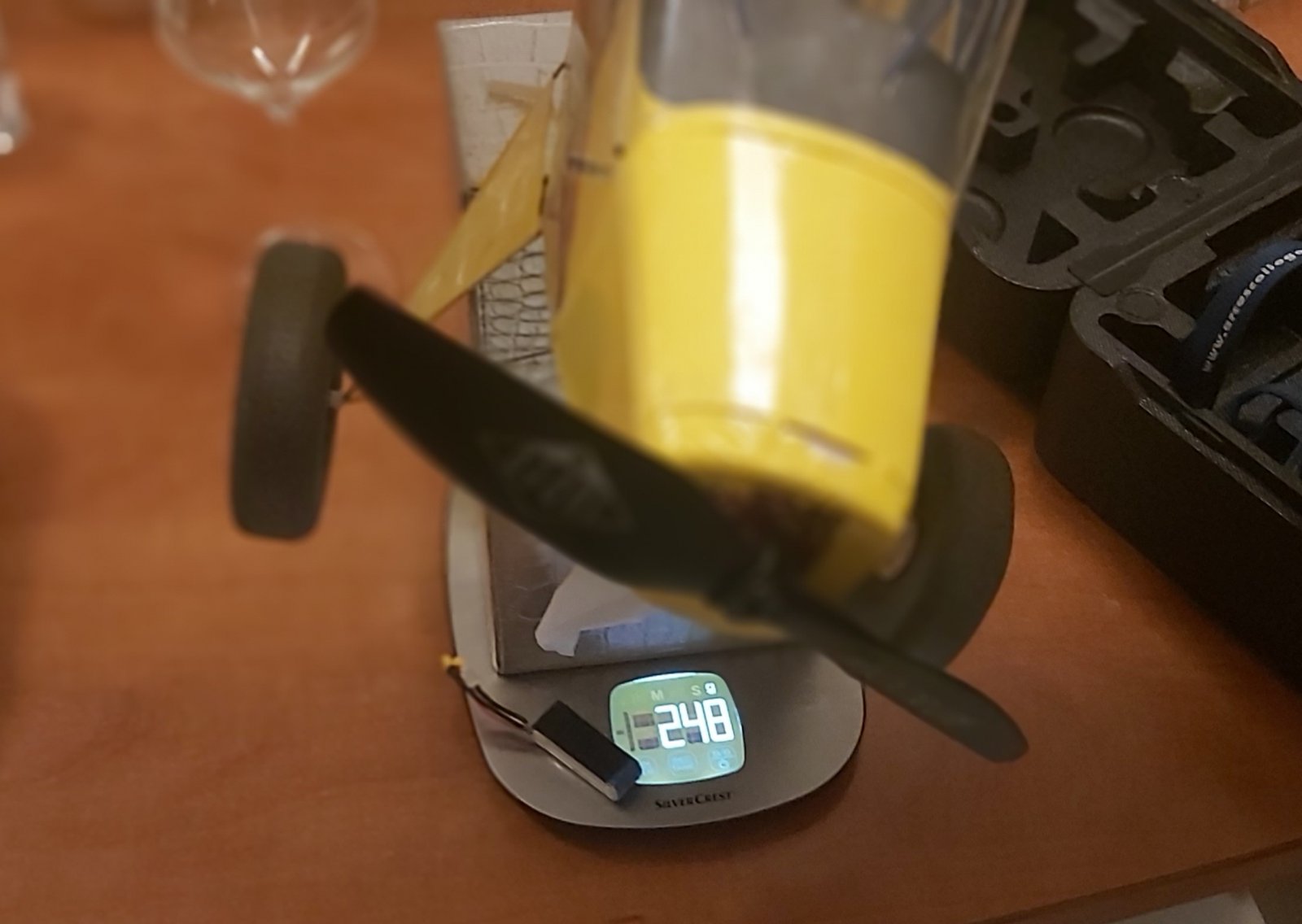

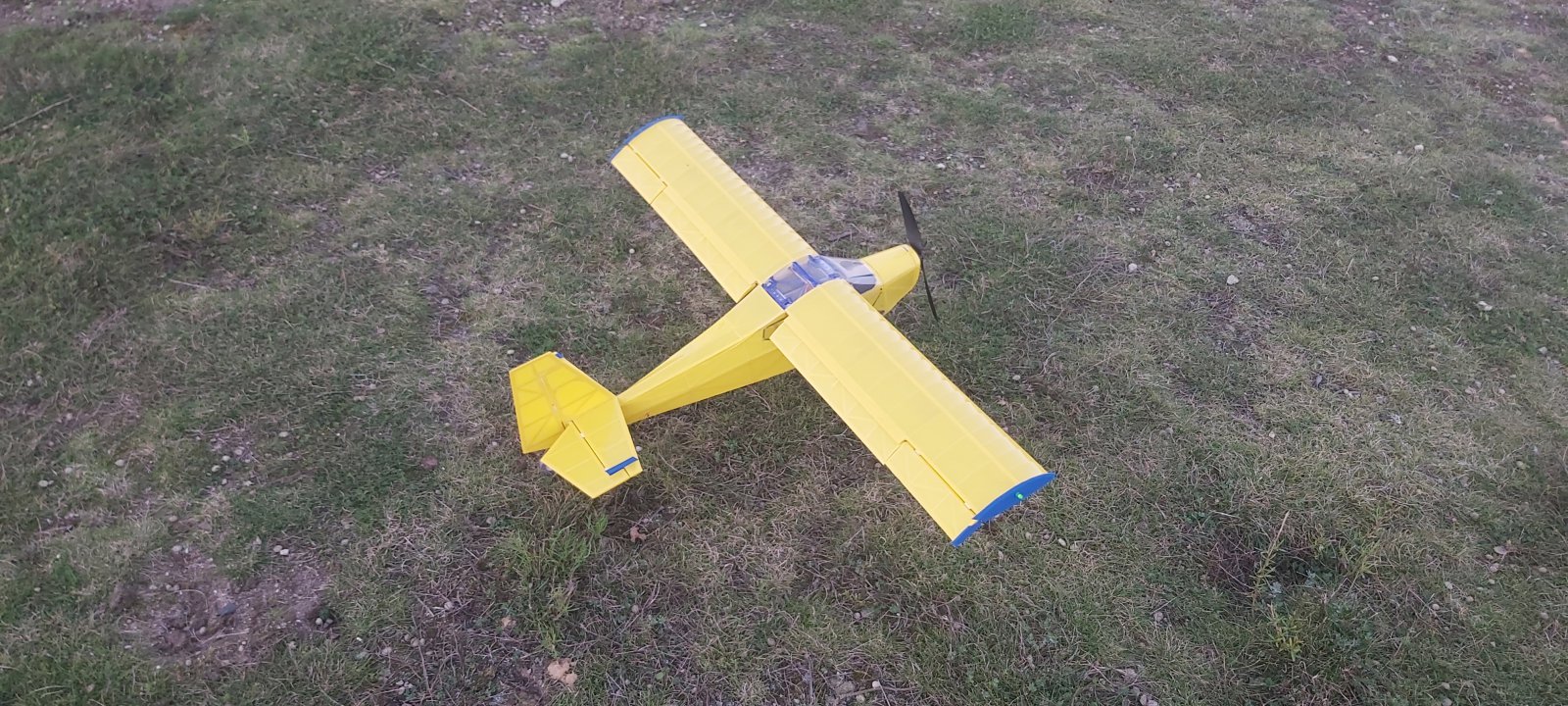

Toen ik thuis kwam nog eens gewogen....
248 gram, Yes het is gelukt, maar zoals gezegd moeten er nog struts opgemaakt worden en de decals aangebracht worden..
Voor de echte fans hier nog een paar video's waarbij ik langzaam het donker in vlieg en de positie-leds al goed van pas komen.....

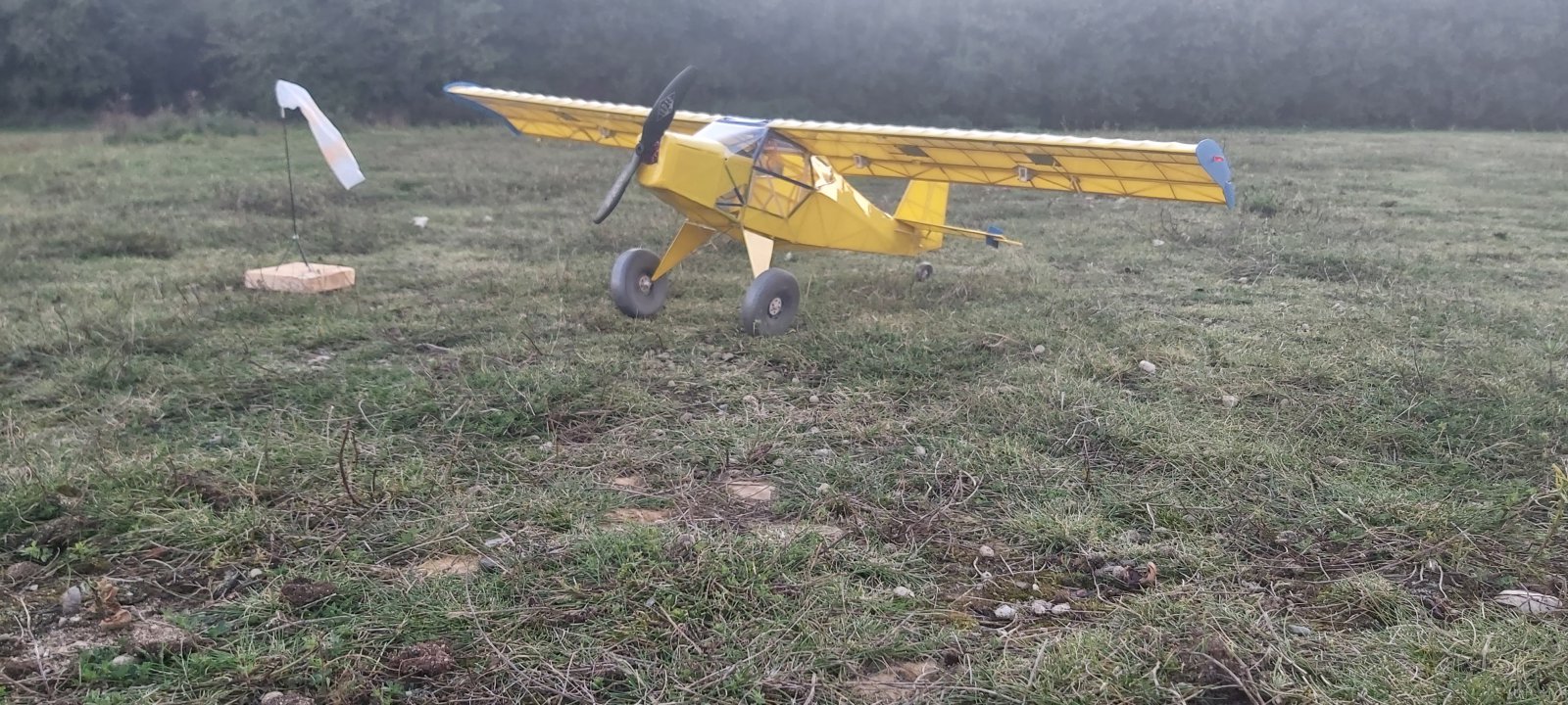

Vanmorgen weer gaan vliegen, helaas de pet camara was leeg dus (helaas) geen filmpjes kunnen maken.
Ideaal vliegweer, lekker gevlogen totdat ik erachter kwam dat mijn linkse rolroer servo haperde, ik begon me net af te vragen waarom hij toch (ineens) zo moeilijk draaide af en toe.
Jammer maar het elektronische gedeelte van de servo is kapot, de chip wordt wel heel erg warm..
Dus dan maar een paar nieuwe bestellen (heb nu dus ook geen reserve meer)..
Voor het overige een heel mooi vliegbeeld, ik ben erg tevreden.. Uiteraard zeer goede stol eigenschappen..
De flaps hebben niet zo heel veel zin omdat het model op zich al zo licht is, de snelheid gaat er dan wel uit maar het model wordt ook zoekerig, dat heeft mijn Bobber ook.
Verder ben ik blij met de down- en sidethrust van de propeller, nu houd ik hem net onder controle bij flink gas geven, zonder domping zou hij gelijk een looping willen maken. Ik denk dat dit ook te maken heeft met de grote propeller 9x5, die uiteraard aardig wat torsie in zich heeft voor zo'n lichte kist.
Bij gasgeven wordt de uitslag van mijn hoogteroer automatisch kleiner (mix), ook dit werkt zeer goed vind ik.
Ook heb ik weer rolroer differentiatie.
De down-uitslag = ca 50% procent van up-uitslag en ook dit werkt (voor nu) erg goed.
Nu krijg ik wel mooi de tijd om de decals toe te voegen..
Wordt vervolgd....
