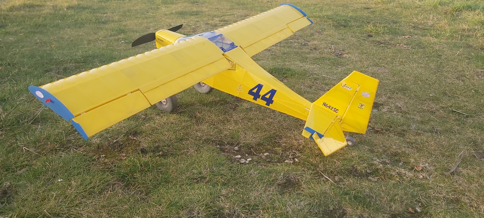

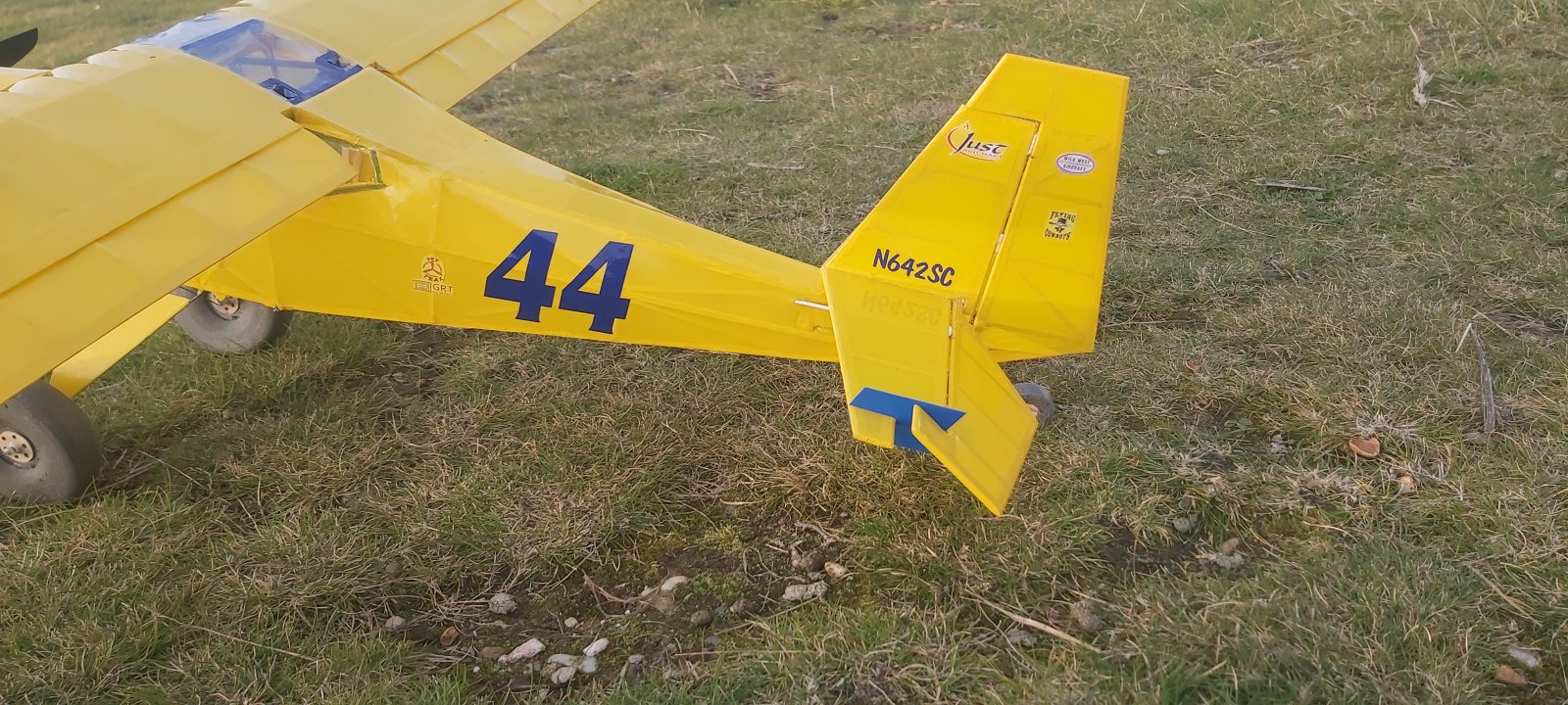

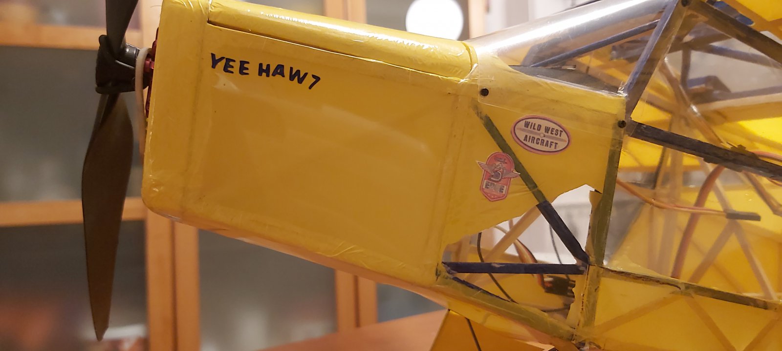

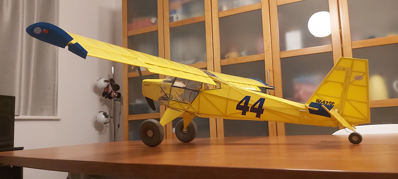

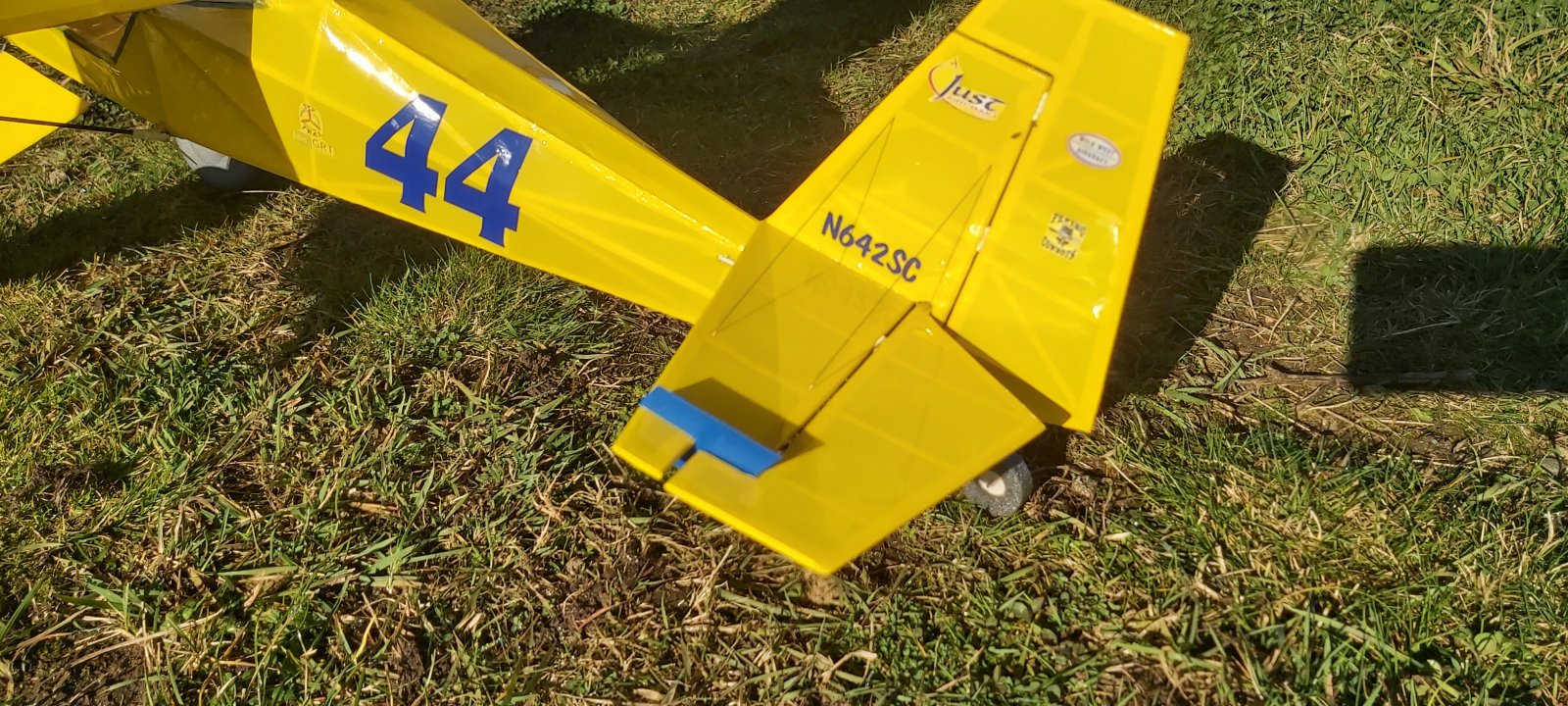

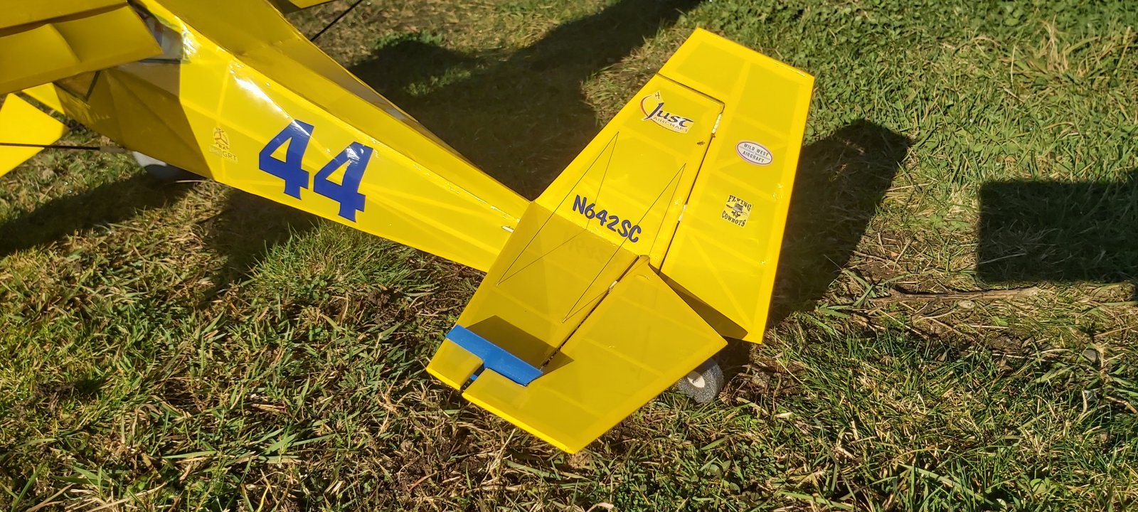

Vanavond aan de decals begonnen. 2 cijfertjes op de romp maken het verschil zodra ik deze erop plakte was het een Yee Haw van Steve Henry...
De folie heb ik bij de Hornbach gekocht; wordt verkocht onder de noemer meubelfolie. Daarna gesneden met mijn snijplotter en plakken maar. Het Yee Haw 7 logo is ongeveer 5mm hoog, ik vind het er netjes uitzien..
De overige stickers zijn gemaakt van sticker vellen die door de printer gejaagd zijn....
Gefeliciteerd met dit geslaagde Yeehaw7 project!
Zelf ontworpen, onder de 250 gram gebleven en een gaaf uitziende en goed vliegende STOL kist :thumbsup:
De stickers maken `m helemaal af!

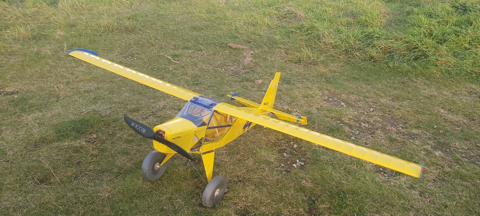

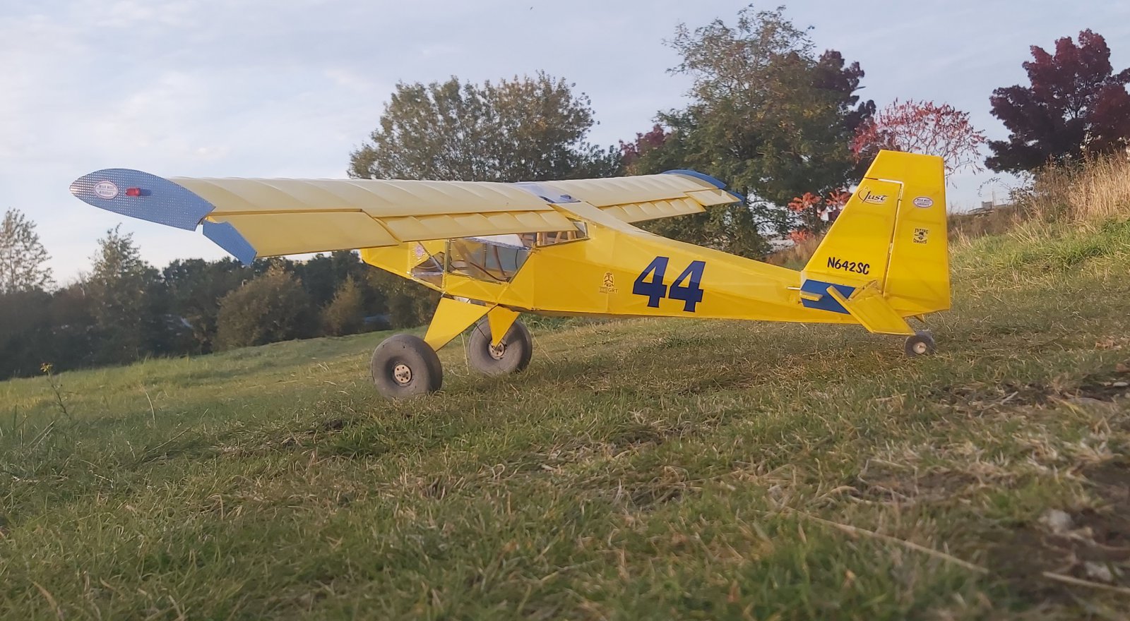

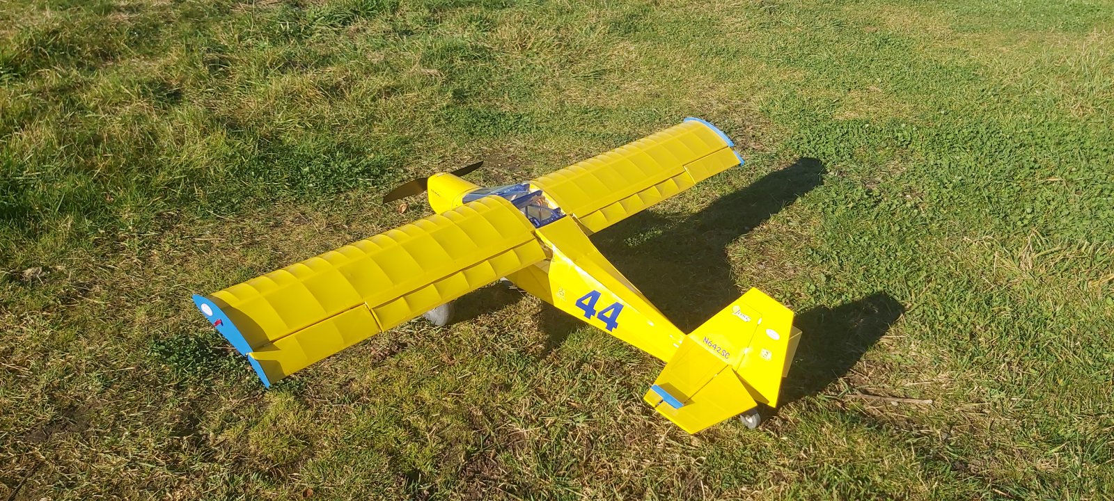

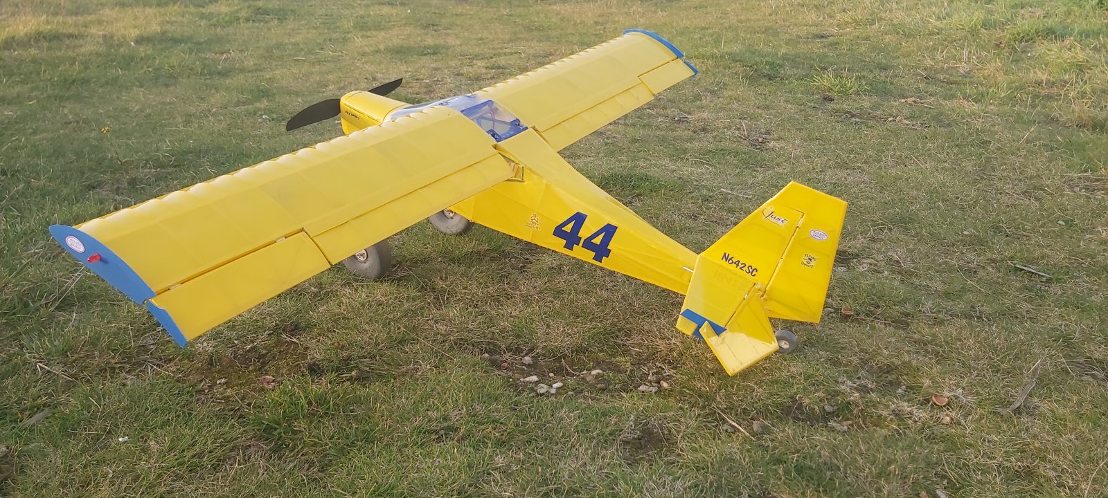

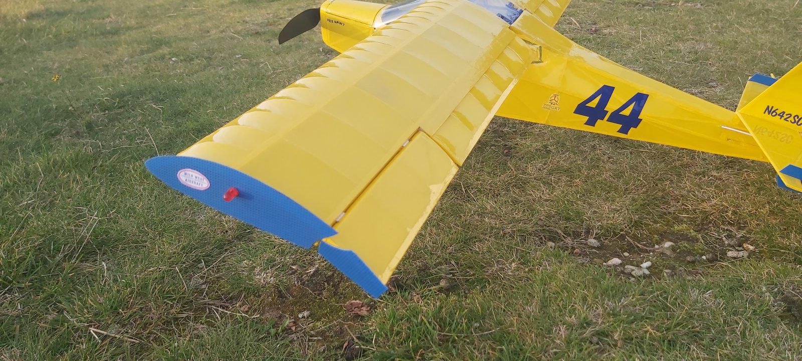

Na het hele weekend te hebben gewerkt vanavond nog gaan vliegen. Er stond veel wind maar de Yee Haw 7 gedroeg zich dapper. Met de flaps uit tegen de wind in is het weer een echte slow flyer..
Ook weer een paar foto's gemaakt..
Voor mij springt 1 foto eruit, toen ik hem op facebook zette dacht ik eerst dat het een foto van de echte was..
Ik moest 2 keer checken op mijn mobiel..

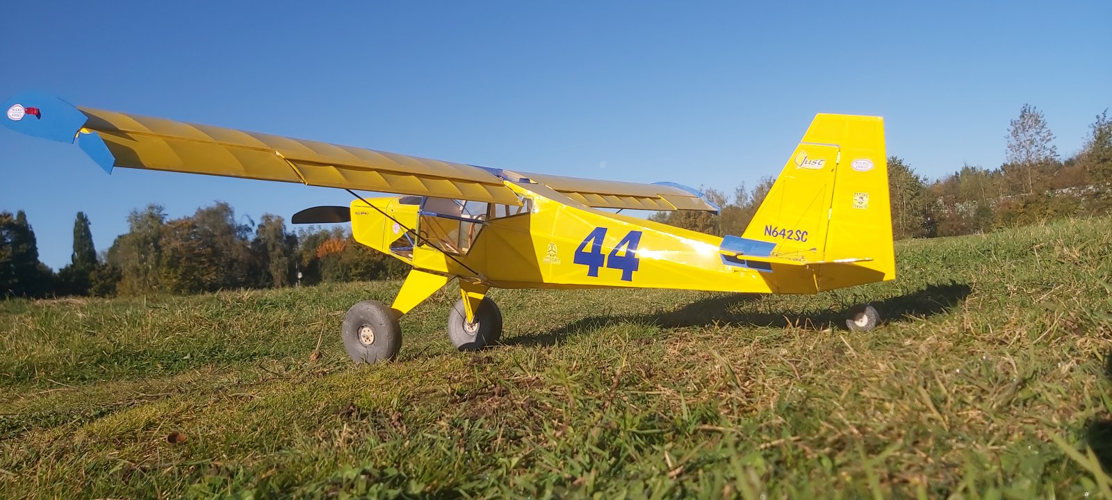

Op wat kleine details na is hij nu klaar..
Nog wat foto's.

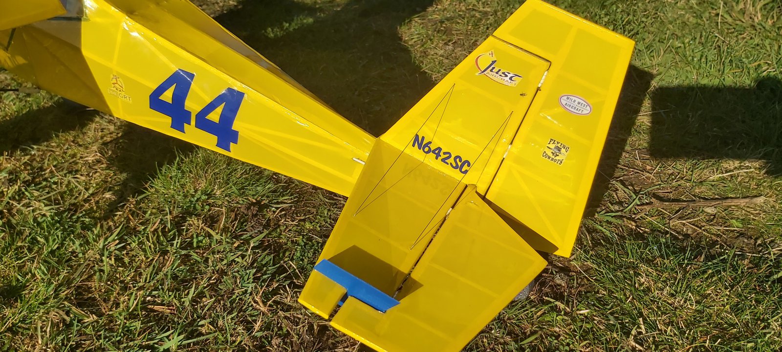

Vanmorgen nog de spandraden tussen stabilo en kielvlak gemaakt. Hiervoor heb ik in een knutselwinkel kettingdraad gekocht. 0,38mm dik Dus bij een schaal van 1 op 10 zo,n 4mm perfect dus.
In het echt komt het mooi tot zijn recht. Ik had driehoekjes gelijmd waarin ik de binnenste bowdenkabel (die witte) verlijmd heb, hierdoor loopt dus nu de draad gezekerd door wat secondelijm. Let op! Voor het lijmen eerst alles uitrichten.. (was ik dus vergeten met als gevolg iets scheefstaand)
Ook nog even de achterste struts gemaakt, omdat bij een radslaglanding een vleugel geknakt was.. De vleugel is dus eigenlijk veel te sterk, moet ik nog eens over nadenken.

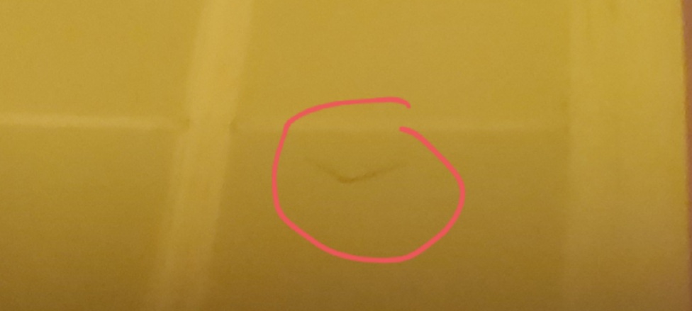

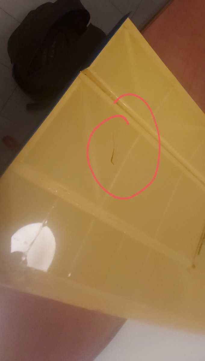

Daarna nog lekker gevlogen: Iets wat me tegenvalt is de sterkte van de folie, ik heb al aardig wat gaten gescoord.
Dus in het vervolg toch maar weer de Oralight gebruiken of toch maar met tissue werken. Jammer dit.
