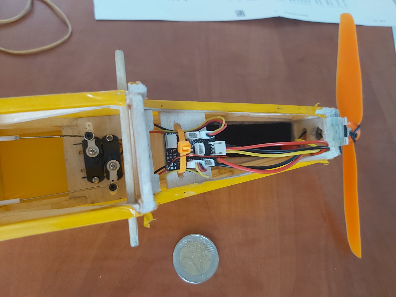

De nieuwe batch van de kleine ontvangers met ingebouwde brushless ESC die ik een tijd geleden had aangeraden zijn allemaal defect!
Ik en een paar vrienden hebben allemaal een van deze ontvangers, allemaal gekocht van andere winkels (over de hele wereld) en ze zijn stuk voor stuk defect.
Als je esc meer dan 1-1.5A trekt loopt de ontvanger vast en failsafet hij een paar seconden later. Hierdoor kan je model wegvliegen of crashen (omdat de servos ook niet werken dan) de ontvanger werkt überhaupt niet als je er een motor met een hoge KV waarde gebruikt (8000kv of hoger).
Ik heb contact gehad met een aantal van de Amerikaanse verkopers, ze vermoeden dat de CPU chip uitgewisseld is voor een ander model, maar dat de fabrikant niet gemerkt heeft dat de ontvangers daardoor niet meer werken.
NIET kopen! (Totdat de fabrikant bewijst dat ze de chip weer hebben gewisseld en alles werkt)

@Bas wat erg, welke zijn dit precies, zoiets als dit??
Dit heb ik nu in mijn Swallow zitten...

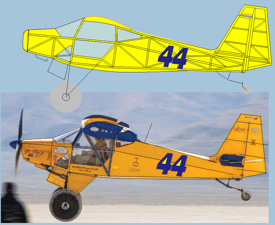

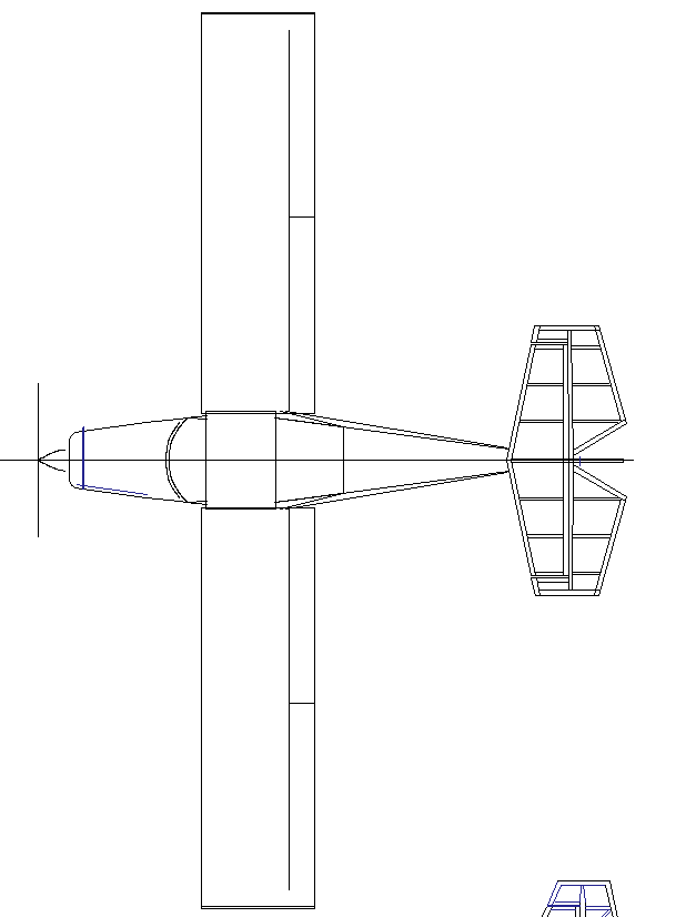

* Of een heel nieuw model bouwen. (Ben zelfs alweer aan een tekening begonnen... (Weten jullie gelijk wat ik bouwen wil)..

Een nieuw model ben ik al begonnen te tekenen zoals je ziet!!
Maar alles wat ik zie heeft een (veel) kleinere koorde dan de Bobber en zal dus sneller vliegen (denk ik)..

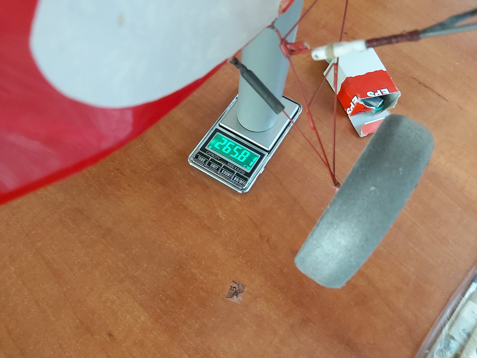

Dit model was/is bedoeld als rolroertrainer en dat is precies wat ie nu doet.. Ondertussen ben ik al het slippen aan het oefenen, dat deed ik eerst ongewild en nu krijg ik het al een beetje voor elkaar... Ik krijg er vooralsnog geen genoeg van (hij is alleen net zwaarder dan 250 gram) (nu 267gram.)

De defecte ontvangers zijn de 1s 5A variant (rx42E). We zijn nu nieuwe en oude modellen aan het testen om uit te vogelen wanneer de slechte batch gemaakt is.
Heftig.. Ik zou bijna zeggen, sterkte ermee, hoop dat het goed komt. Staat er niets op de chip??
Het kan zijn dat ze door gebrek aan de goede chip gewoon maar iets genomen hebben..

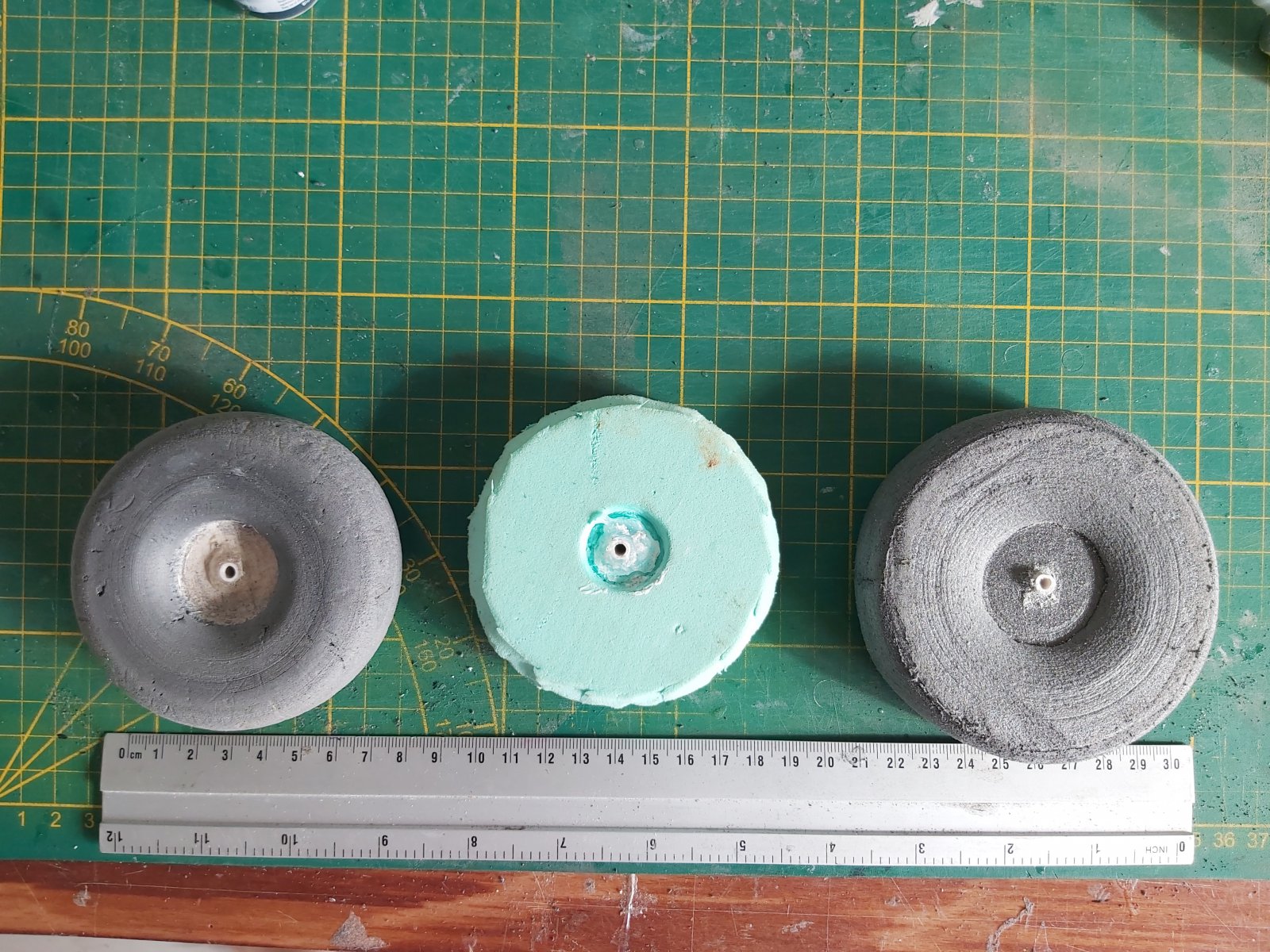

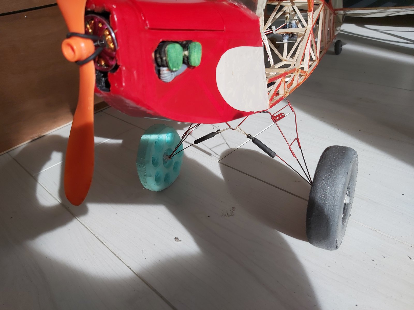

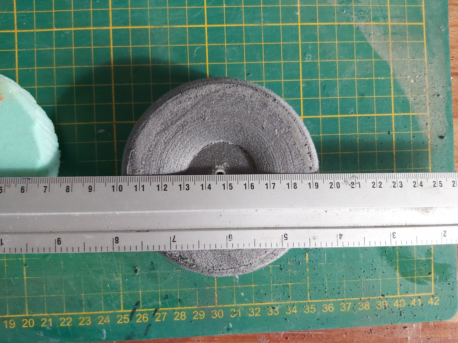

De evolutie van het wiel.. Ondertussen nog altijd bezig om onder de 250 gram te komen.. Uiteindelijk heb ik nu Xps wielen die niet meer zijn dan 4 plaatjes en een strip erom heen en een kunststof naaf 3mm inwendig..
Mijn eerste wielen waren 18 gram (bij elkaar). Daarna van een kniel-matje ging het gelijk naar zo,n 9 gram maar het zag er niet uit..
Nu met deze Xps wielen zit ik onder de 8 gram bij een diameter van over de 90mm en een breedte van 25mm
Ik moet nog zo,n 15 gram vinden...
Van links naar rechts, 9 gr. 4,5 gr. 4gr.

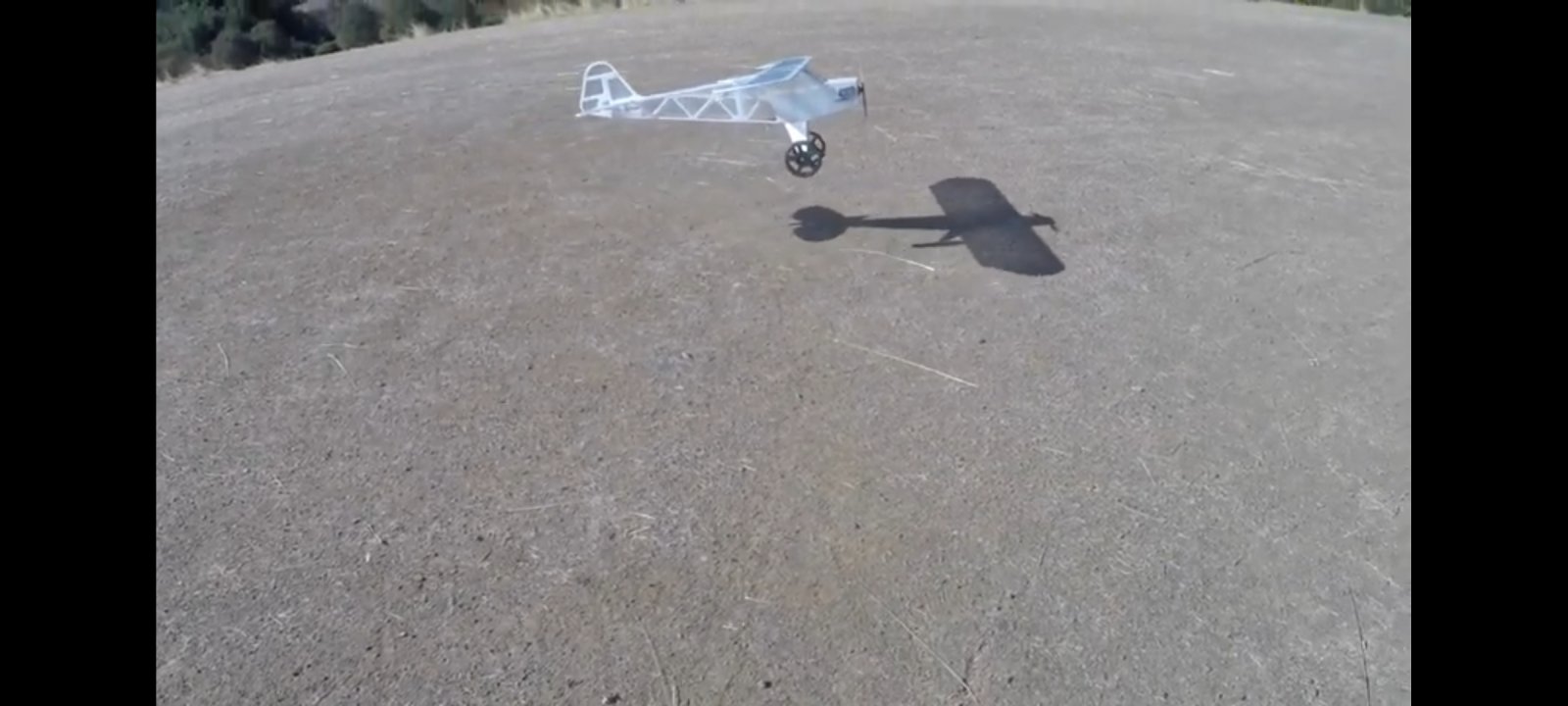

Vanavond weer lekker gaan vliegen, er stond een zuchtje wind en een paar weken geleden zou ik niet zijn gaan vliegen.. Echter ik krijg de Bobber (en het vliegen op zich) steeds beter in mijn vingers.
Nu was het echt spelen om zo langzaam mogelijk tegen de wind in te vliegen, af en toe bijna stilstaand in de lucht, ik kan er echt van genieten..
Ik heb weer een paar filmpjes gemaakt:

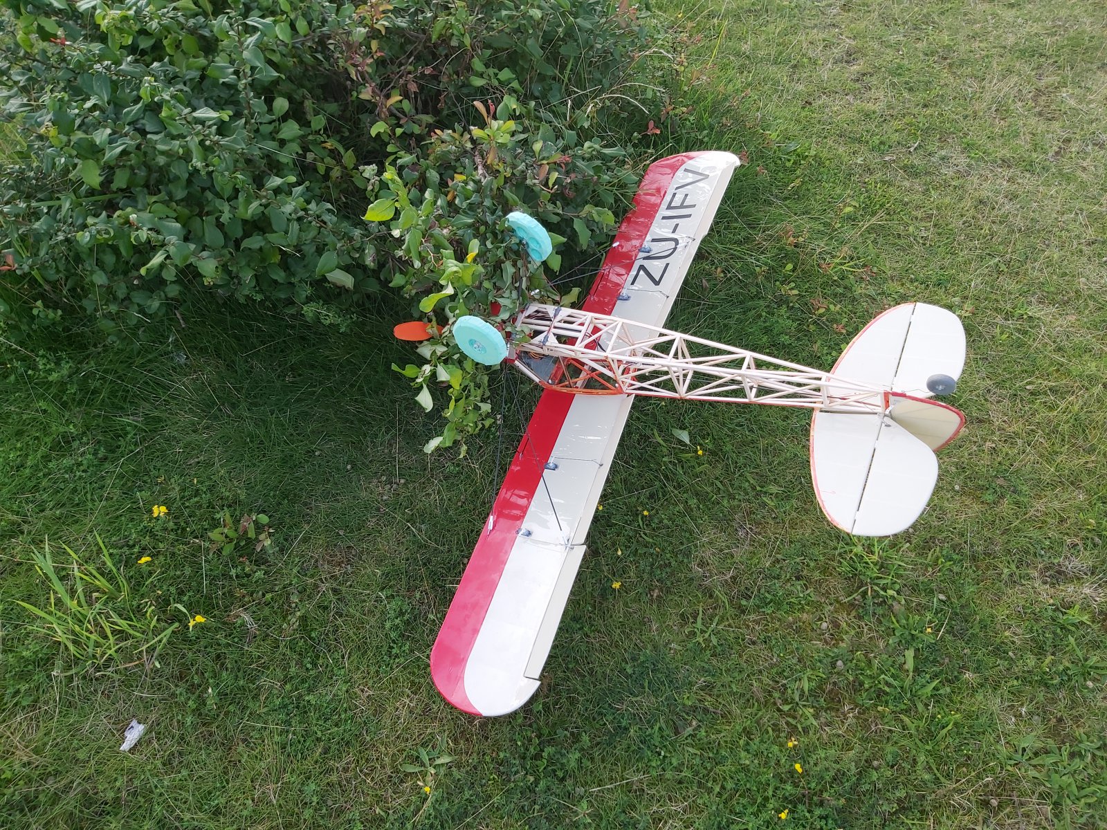

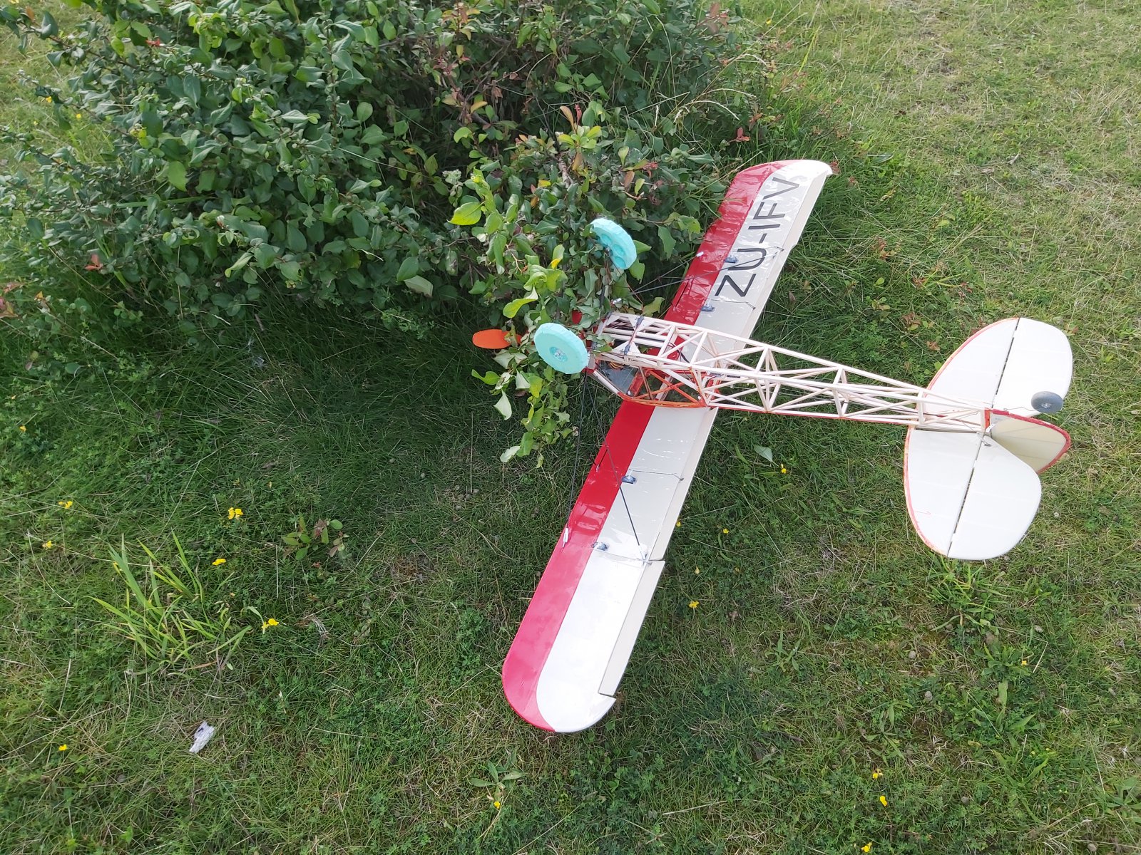

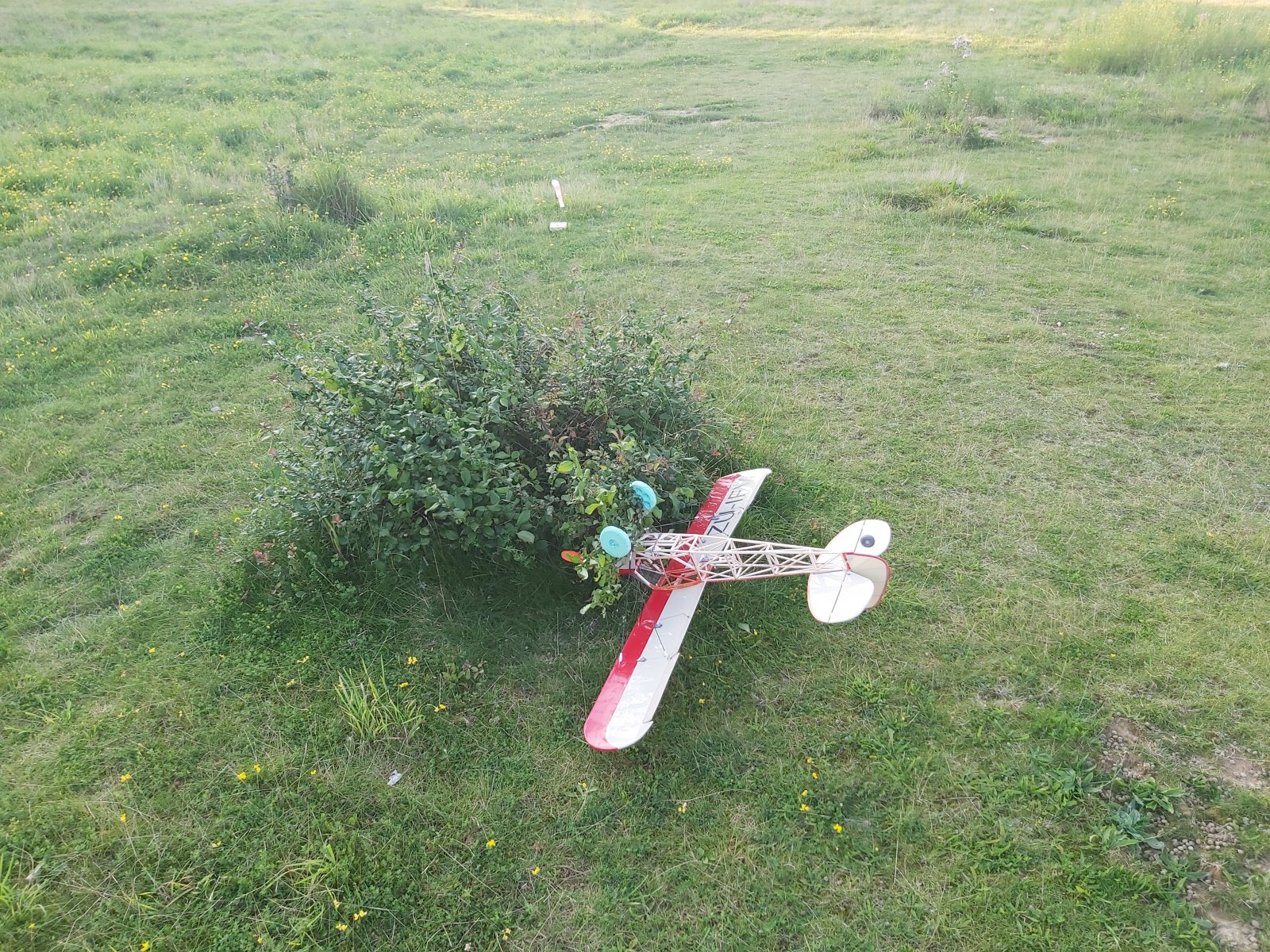

Na een paar weken lekker te hebben gevlogen was het vanavond prijs. Net te veel wind en to slow aan het vliegen, waardoor een windvlaag het model naar links drukte en ik er niet meer uitkwam, te weinig plaats om te corrigeren.
let ook even op mijn alles zeggend commentaar...
Gelukkig alleen de romp gesneuveld (voor zover ik het in de gauwigheid kon zien). Als smoes kan ik nu nog zeggen dat ik sowieso een nieuwe romp wilde bouwen want deze was nu eigenlijk al iets te vaak gerepareerd..
Dus maar eens beginnen aan een nieuwe romp en waarschijnlijk ook een nieuw stabilo en kielvlak; nu heb ik de stuurvlakken vergroot en is e e.a. niet meer op (semi) schaal..

Zonde joh, helaas pindakaas. Stond er bij jullie dan wind? Hier in Huizen was het windstil. Ik kan alleen jouw commentaar aan het einde niet goed verstaan! Succes met de wederopbouw.
