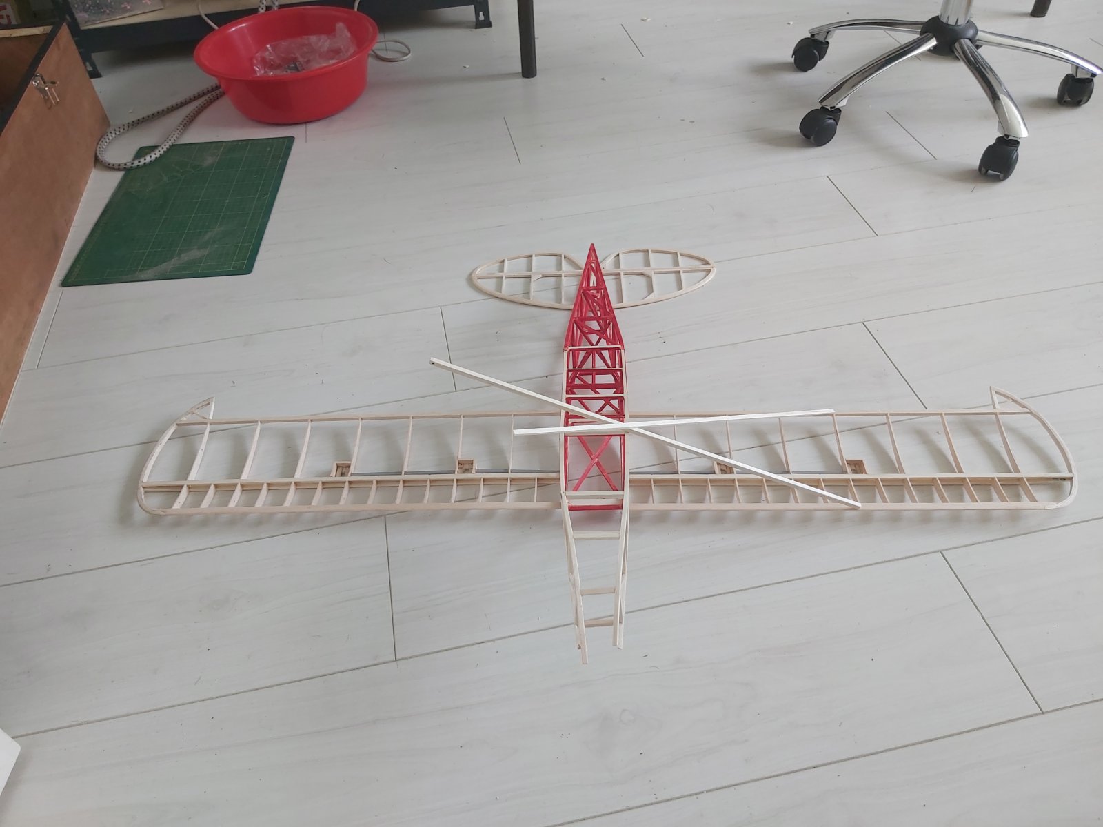

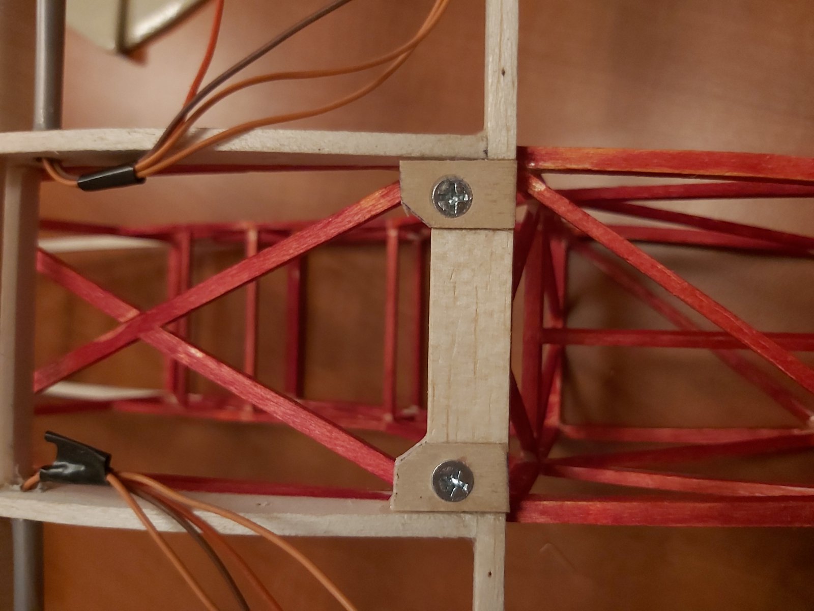

Vandaag eens naar de strut layout gekeken.

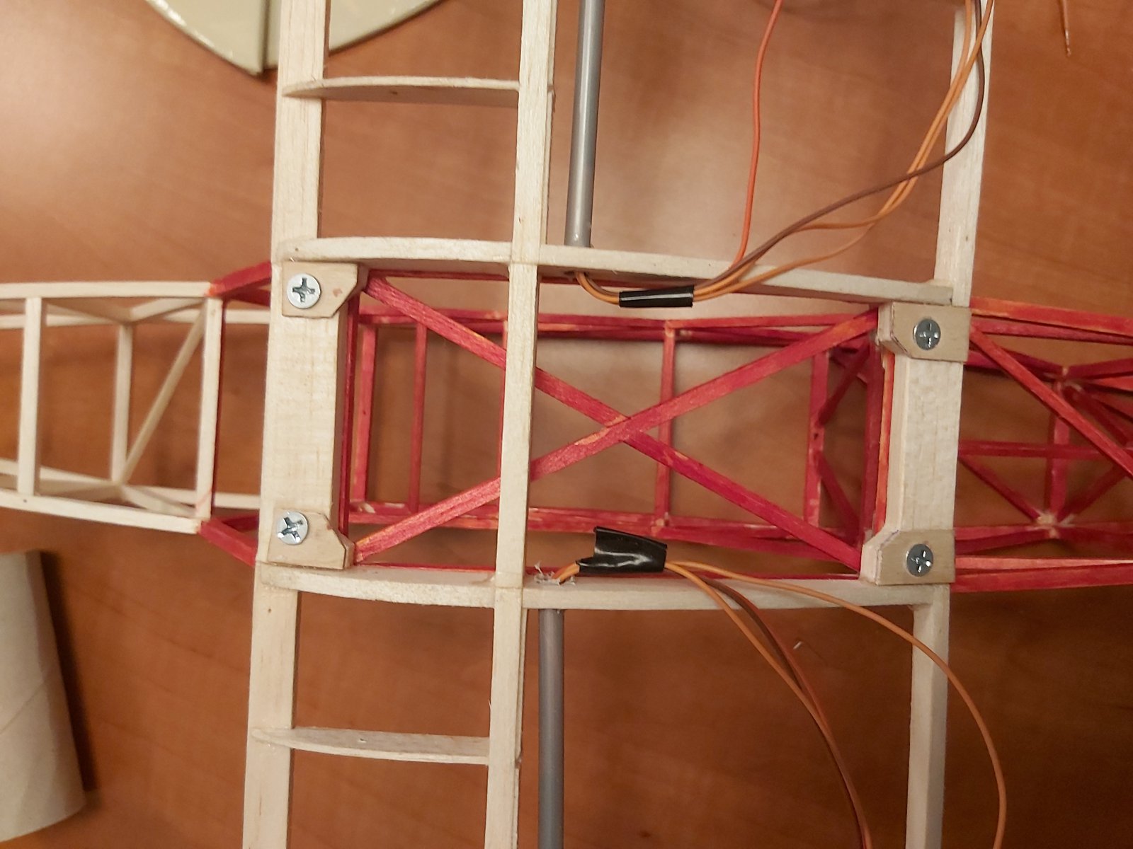

Daarna maar de strut-beslag-delen gemaakt en gewogen 2,2 gram helaas heeft de foto niet gepakt, maar op de foto,s hieronder kun jullie het ook wel zien..

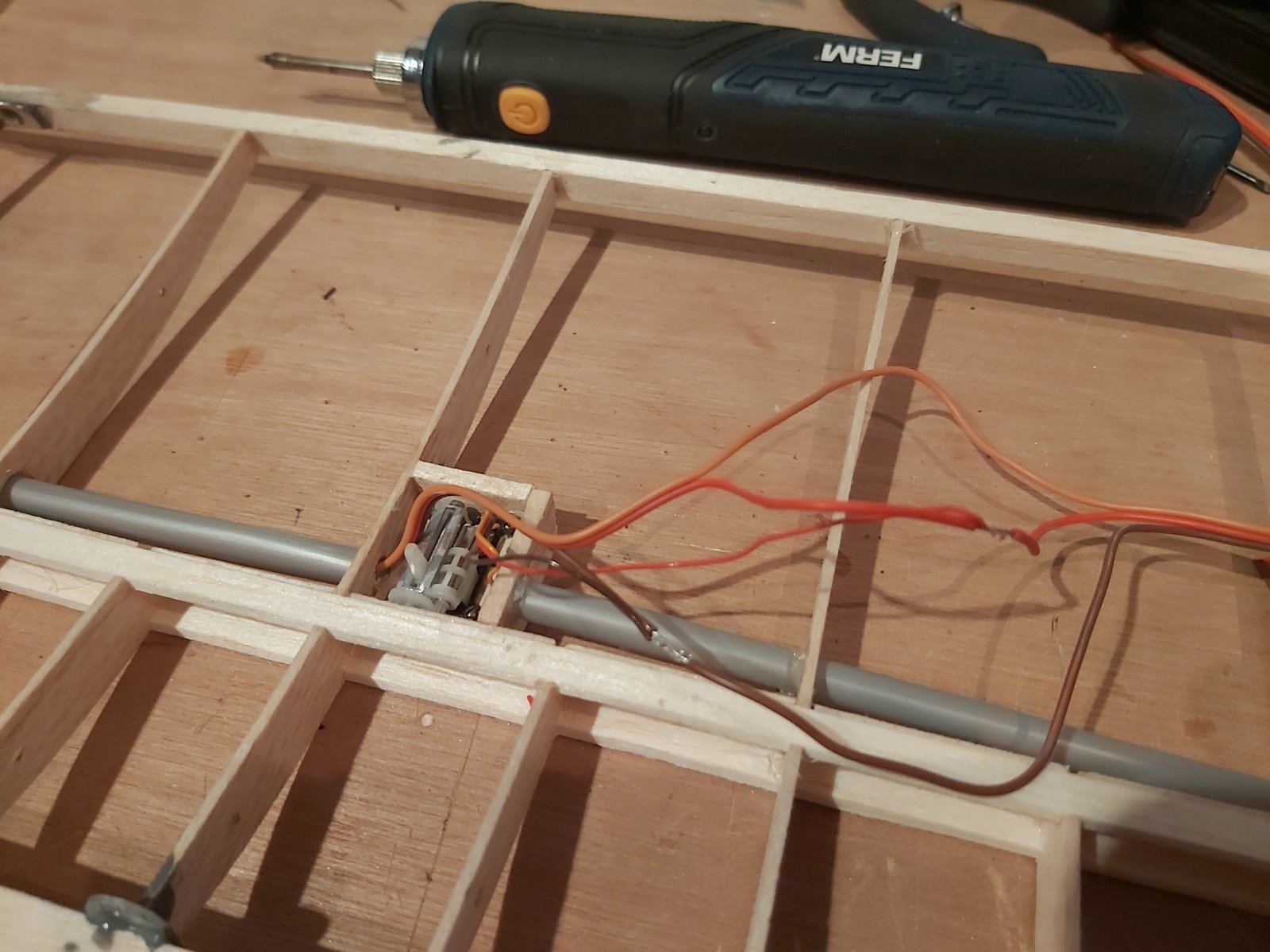

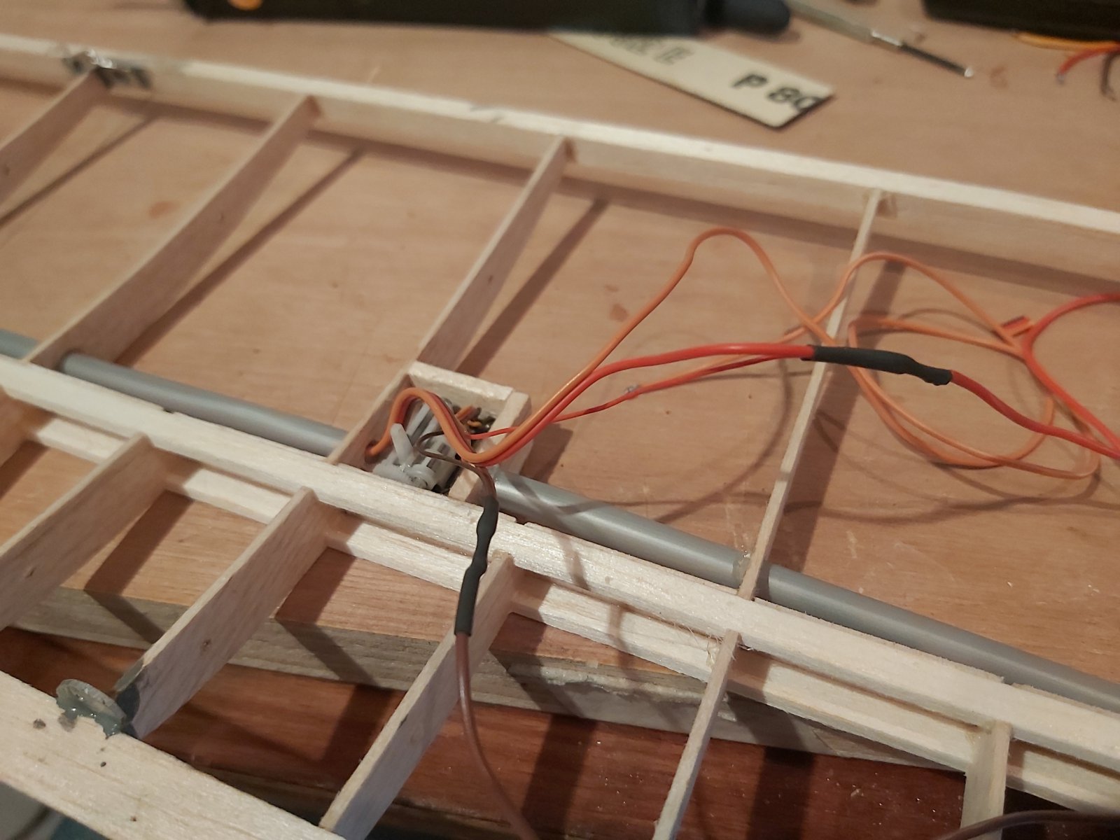

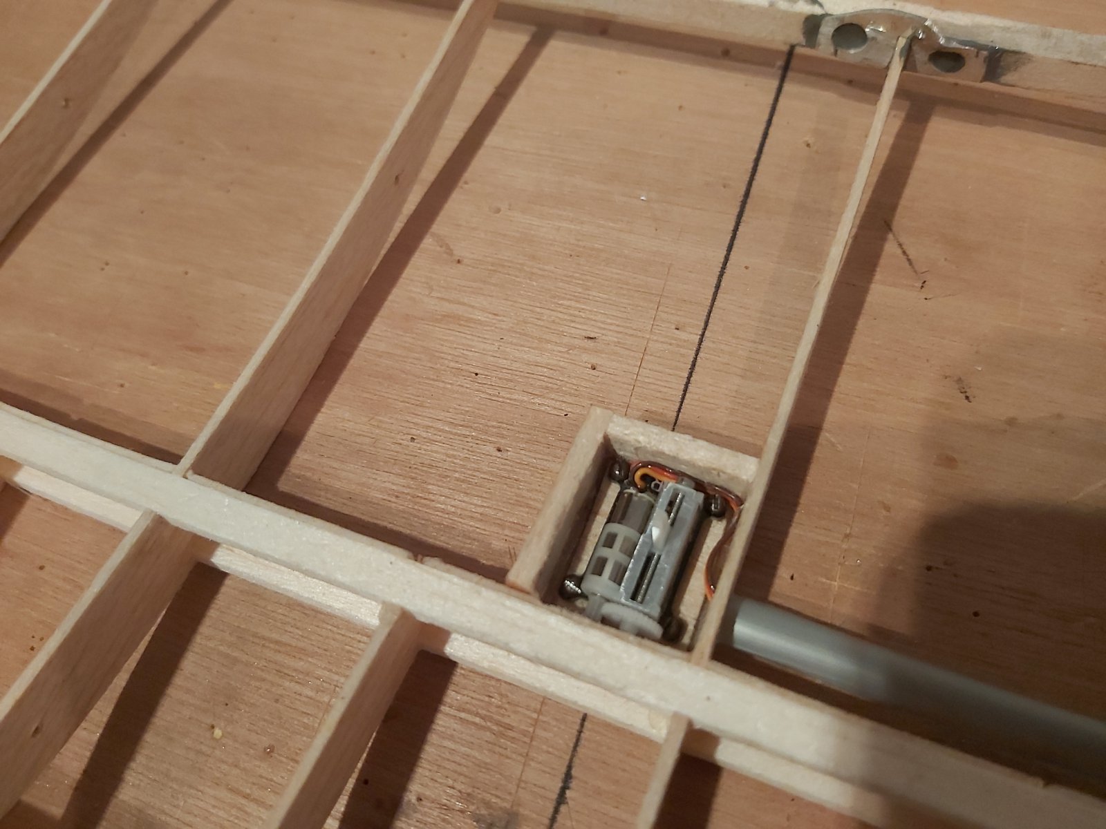

vanavond in 1 vleugelhelft de servo,s gemonteerd. Wat een priggel-werk.
Hier een filmpje, it,s alive..
Heb nu 2 signaal-draden en gecombineerde + en - in de vleugel lopen.. Op een servo-regelaar werkt het. De kracht van de servo,s valt me overigens vies tegen..
Zozo, je bent flink bezig geweest. Ziet er goed uit, mijn complimenten. Vraagje. Hoeveel weegt ie op dit moment?

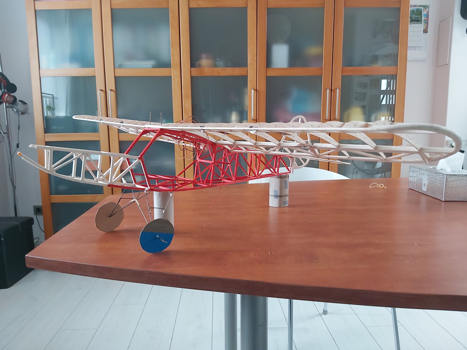

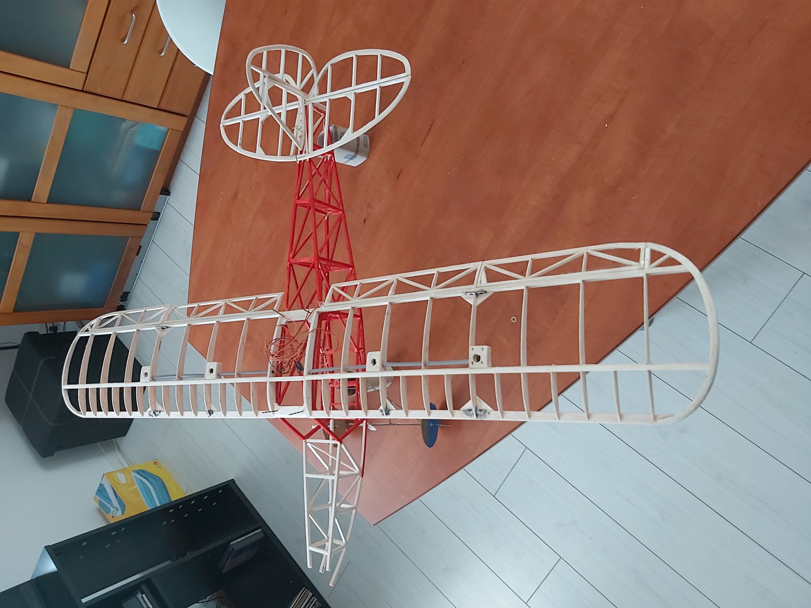

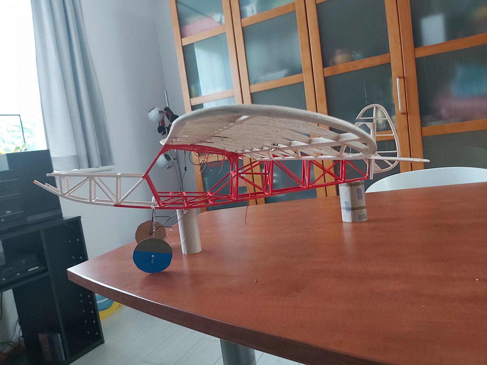

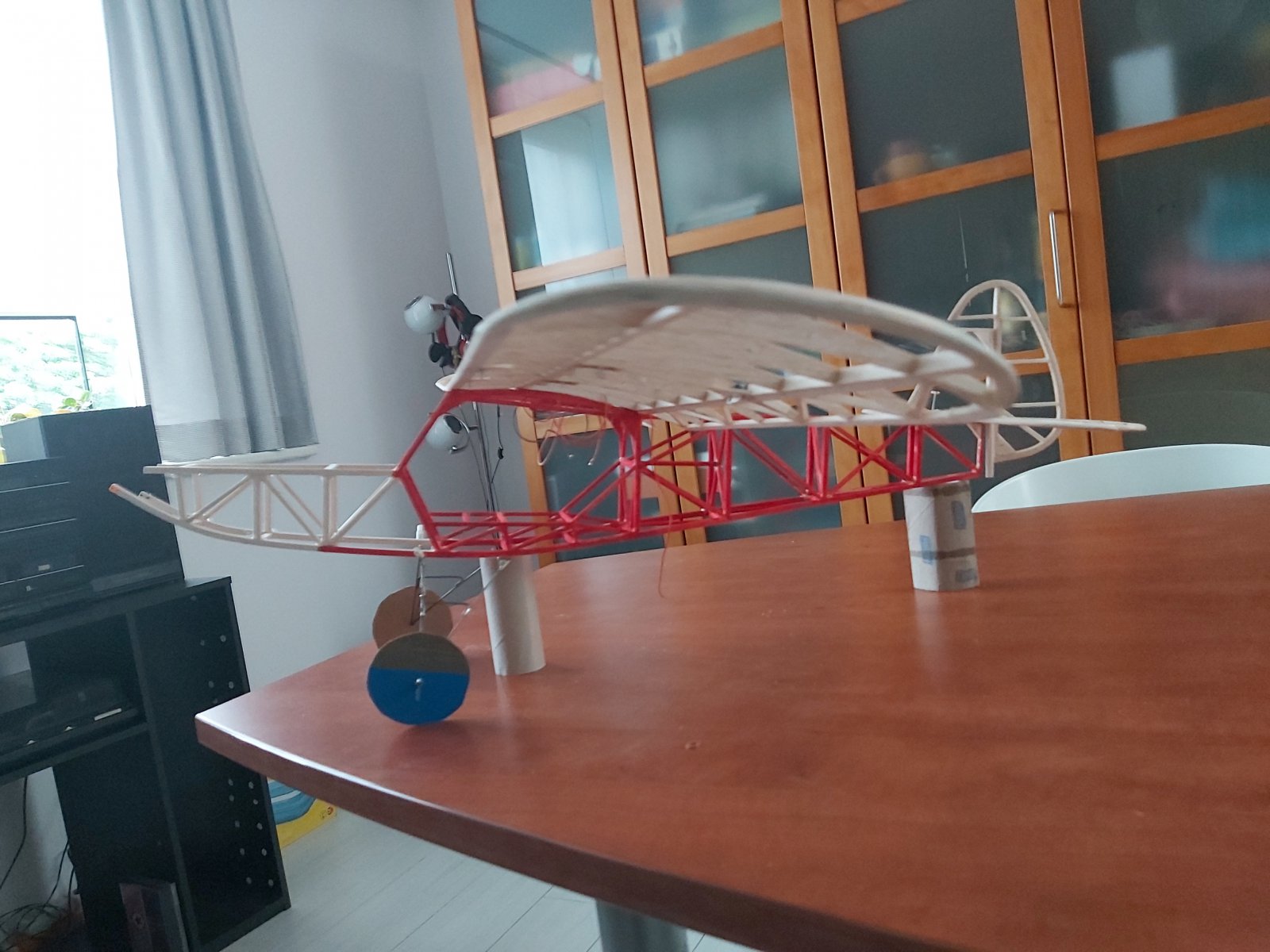

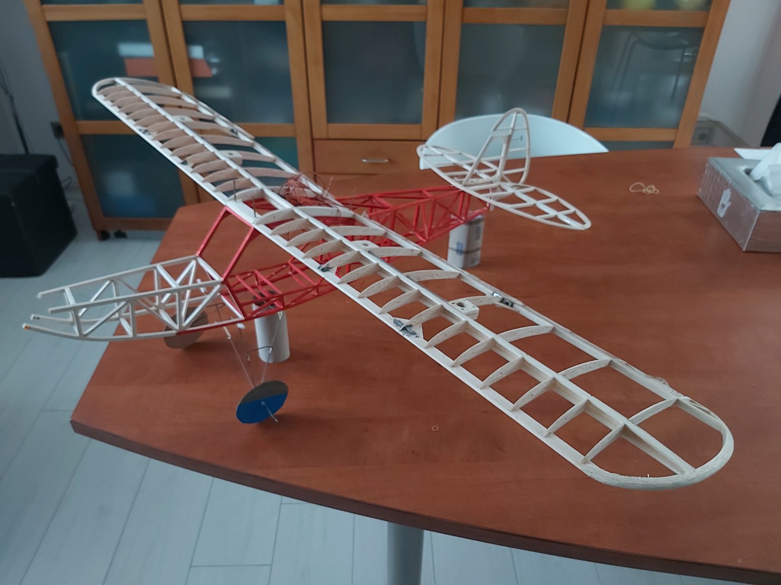

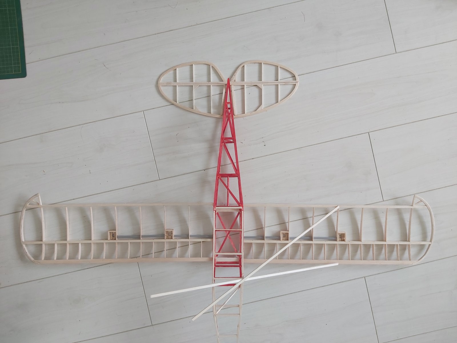

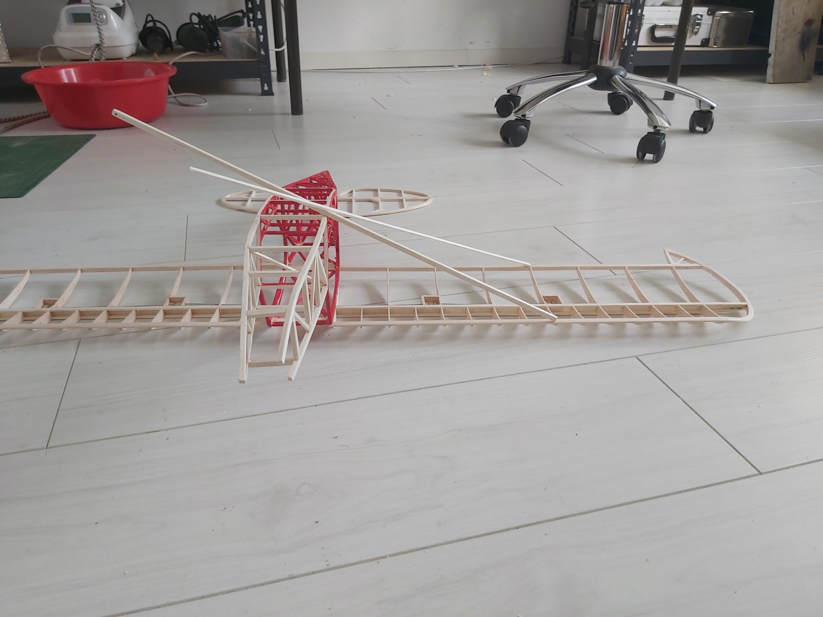

Vanavond de vleugel in elkaar gelijmd. Allebei de tips 17,5mm v-stelling gegeven. Daarna met 4 boortjes de posities aangegeven waar naderhand de plastic boutjes komen te zitten.. Meteen hiermee voor de foto de vleugel op de romp gefixeerd.. Ook meteen de vleugel uitgericht op de romp..

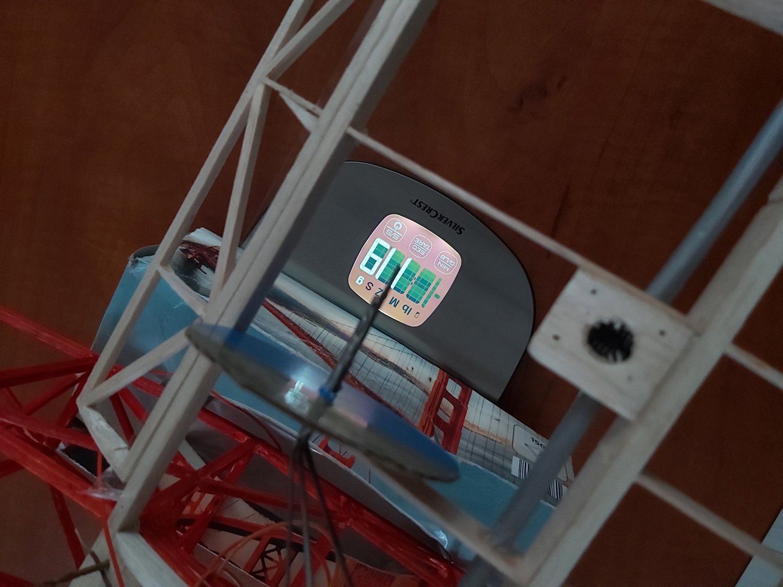

Tja en dan het weegmoment.. Alles wat je op de foto ziet weegt 119gram. Daar komt dus nog de bespanning aandrijving en rc installatie bij.. Het wordt dus toch weer spannend..
Erg mooi, en licht!
Ben erg benieuwd wat dit vleugelprofiel gaat doen.
Nou het profiel vliegt zeer langzaam zie de diverse filmpjes van mijn Piper Cub met hetzelfde profiel. Ik heb dezelfde mallen gebruikt voor deze vleugel. Ik hoop met de flaps die er nu nog extra opzitten om nog langzamer te kunnen vliegen.. Het ultieme voor mij zou zijn als hij achteruit zou vliegen in een briesje.. Voor het overige moet het licht zijn want ik wil onder de 250gram blijven, zodat ik vrij kan vliegen.
Toch nog maar een link naar 1 van mijn filmpjes, ze blijven leuk.. Ergens bij 1min. 5 sec. hangt hij bijna stil in de lucht.

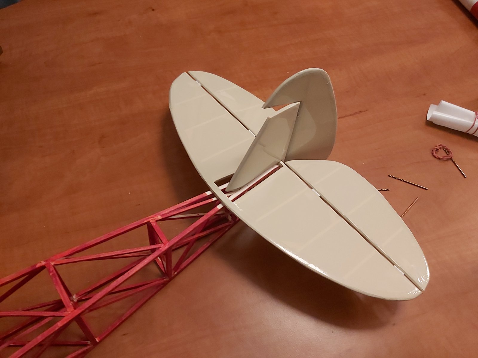

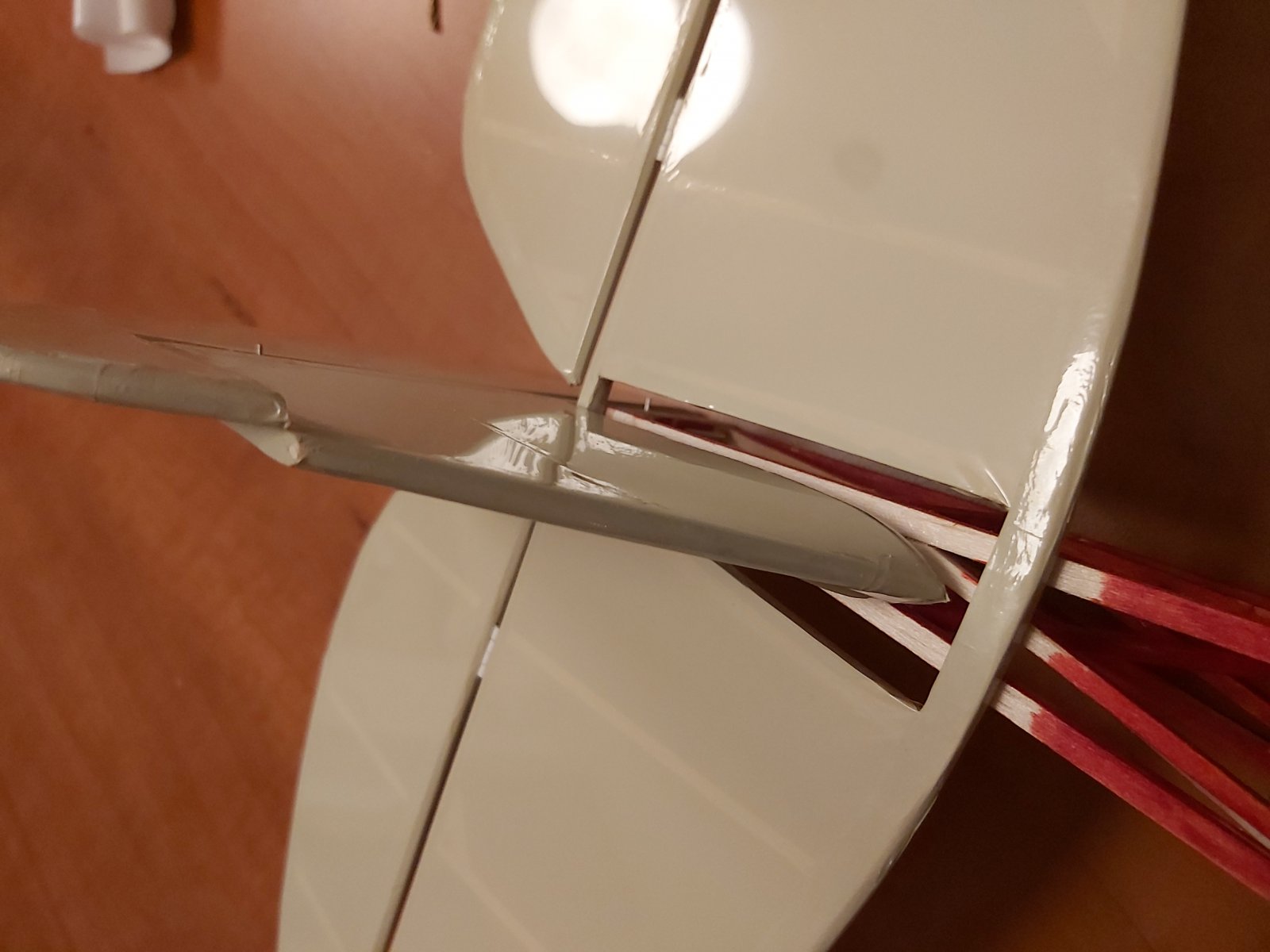

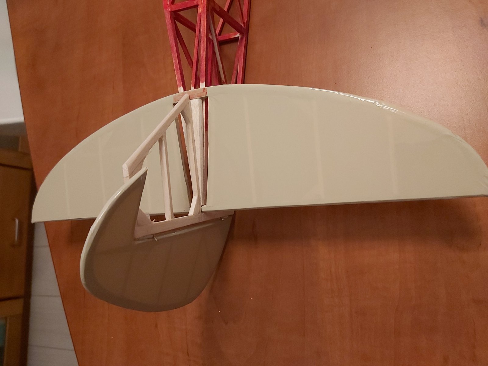

Vanavond begonnen met bespannen. Daarbij geprobeerd om de echte Bobber te benaderen. De bespanning van het kielvlak waaiert onder uit over de romp.
Het stabilo is in het echt uit 2 losse delen die iets los staan van de romp..
De scharniertjes bewust niet ingelaten zodat er een spleet ontstaat, ook weer "net echt"

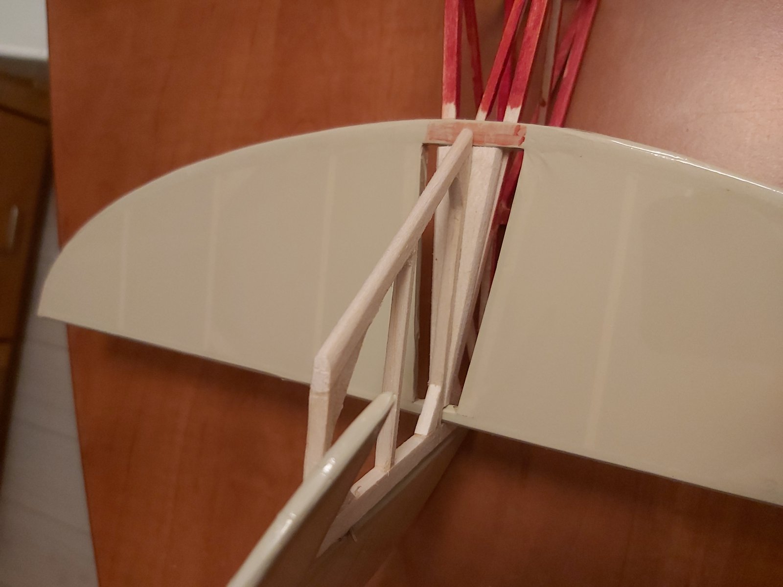

Ook nog de beslissing genomen om beide zijden van het stabilo een eigen besturing te geven bediend door een dikke stang (lees balsa 4x4) ook weer net als de echte.

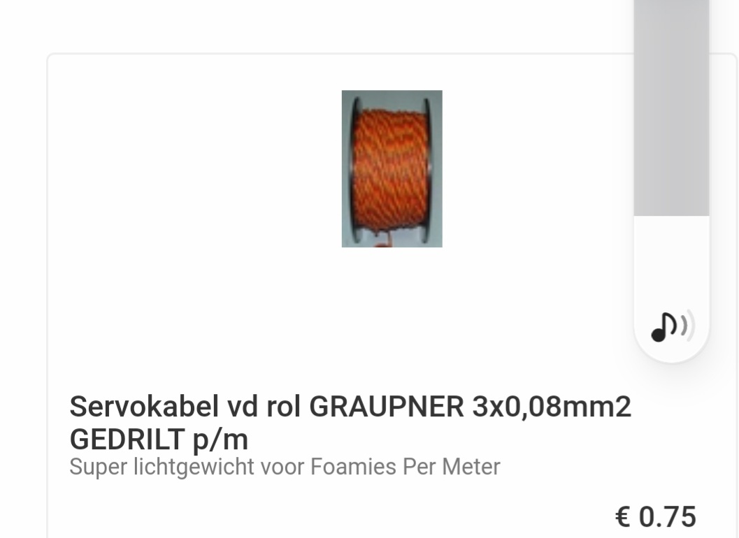

Je kan aan bedrading in de vleugel ook nog aardig besparen door dunnere kabel te gebruiken, die servootjes trekken niet zo veel stroom.

Ja daar zat ik ook al aan te denken maar waar krijg je die?? De bekabeling voelt nu ook gewoon zwaar... Zeker de signaaldraden kan ik lichter uitvoeren. De plus en min lopen (straks) van 1 naar 2 naar 4. Ook hier kan ik 1 zeker maar misschien ook 2 licht uitvoeren.. Als jullie tips hebben waar ik lichte bekabeling krijg graag..
Ik heb event wel wat voor je, weegt ongeveer 6.5 gr per meter.
Ik koop het altijd op beurzen (Dortmund, ProWing) maar heb jij nu niets aan.

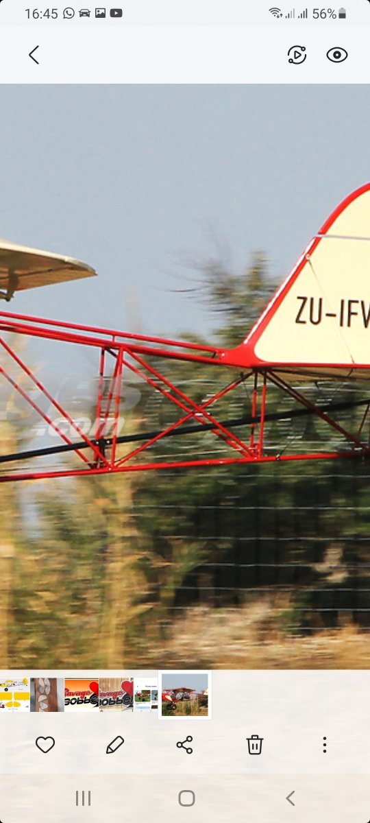

Jaaaa.. dit is em.. Pffff. Moet ik weer helemaal opnieuw beginnenn.. Moet ik maar eens een nachtje over slapen

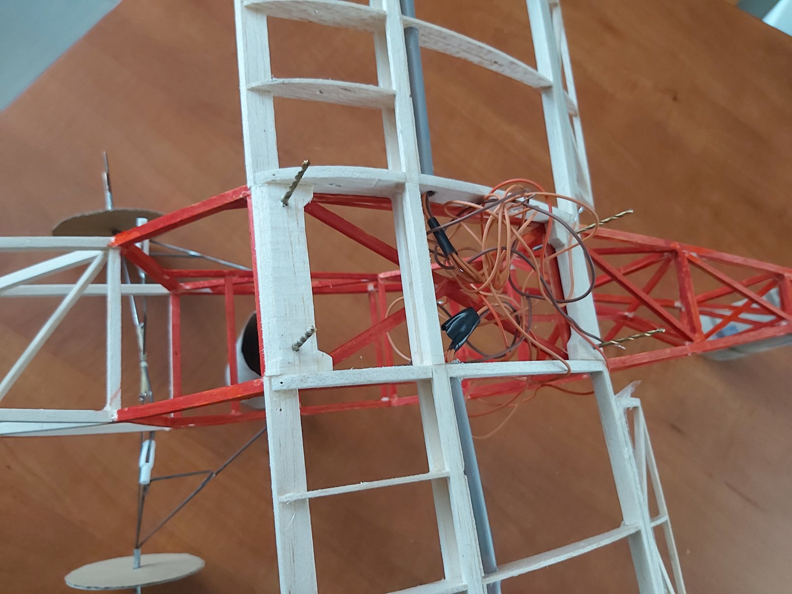

Vandaag de vleugel definitief vastgezet met m4 boutjes, nu nog met stalen boutjes morgen komen de kunststof boutjes en moertjes)
verder het vaste deel van het kielvlak nieuw gemaakt de aansluiting naar de romp toe beviel me niet.. Verder het stabilo op de romp gelijmd.

Zojuist toch maar de lichtere servokabel besteld..

Zoals Raymon al zegt: wirewrapdraad met lak oid. Haardun.

Ondertussen heb ik al hele lichte servo-kabel besteld.. Dat moet al een hele verbetering zijn t.o v. de servo-kabels die ik nu heb gebruikt.. Gelakte kabel gaat me voor nu nog net te ver, kans op doorschuren van lak-laag. e.d.. Ik denk dat dat meer voor kleine indoor modellen geschikt is.. Het model moet ook nog tegen een stootje kunnen, daar het mijn rolroer trainer gaat worden..

De vleugel is nog open.
Test voor de grap eens of de servo's de roeren kunnen laten bewegen. En gecentreerd kunnen houden. Ik vind het behoorlijke oppervlakken voor zulke kleine lineaire servo's nu ik ze zo in verhouding zie

Waarom heb je de bespanning nodig om de servo te testen? Ik zou dat wel doen want als het niet werkt heb je later nog meer herstelwerk. Al plak je de hevel met tape aan het roer, dat maakt voor de test met dit gewicht niet uit.
