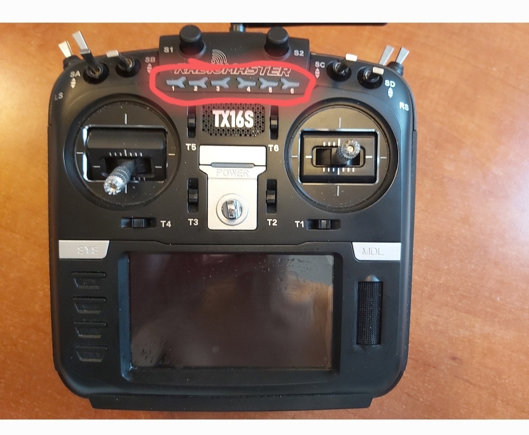

Ik vlieg tot nu toe alleen met rudder (3kanaals) dit gaat mijn rolroer en flaps trainer worden...
Ik heb zelf een Radiomaster Tx16, ook in China gekocht voor net over de 100,- euro. Die kan alles. Ik heb 6 drukschakelaars waar ik de flaps en rolroeren op onder wil brengen. Onderstaand wil ik on⁹geveer maken:
1. flaps up
2. flaps 15
3. flaps 30
4. flaps 60
5. flaps 60, rolroeren 15
6. flaps 90, rolroeren 15 (uit de lucht vallen/remmen)
of
1. flaps up
2. flaps 30
3. flaps 60
4. flaps 60, rolroeren 15
5. flaps 60, rolroeren 30
6. flaps 90, rolroeren 30 (uit de lucht vallen/remmen))
Uiteraard naargelang de Bobber prettig vindt......

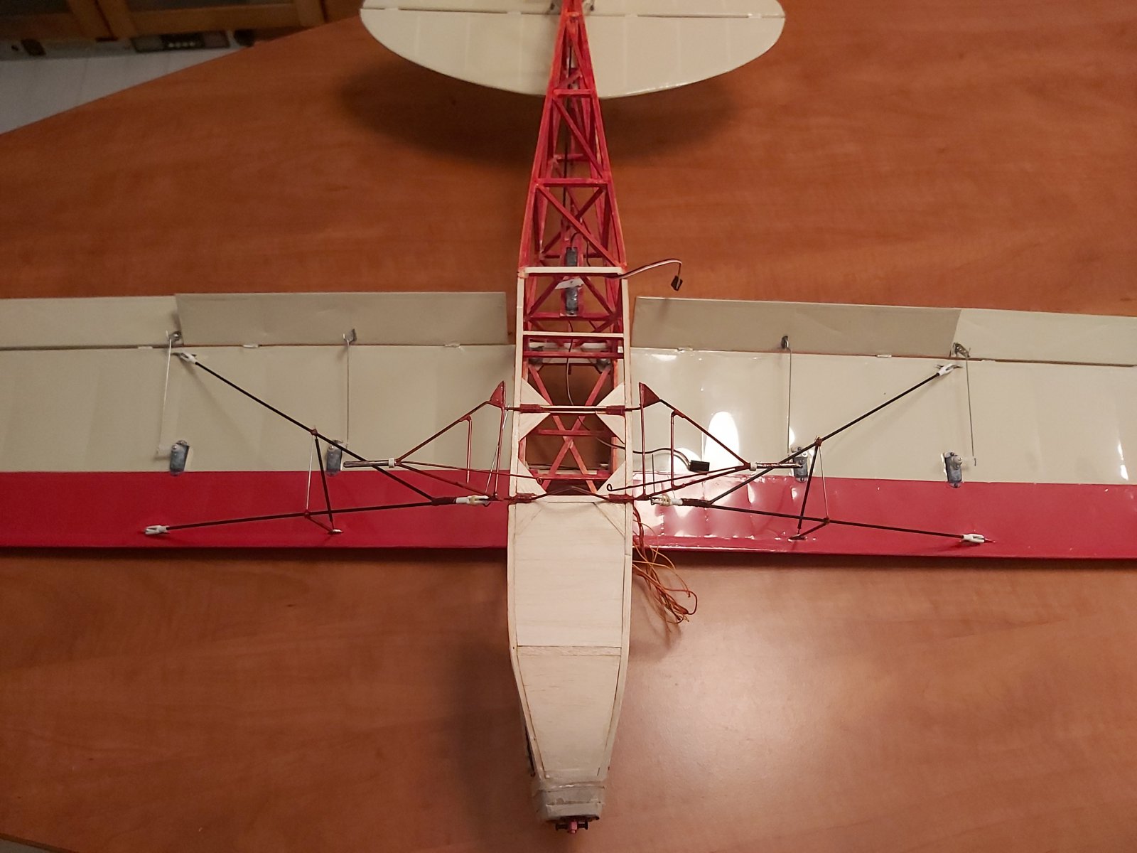

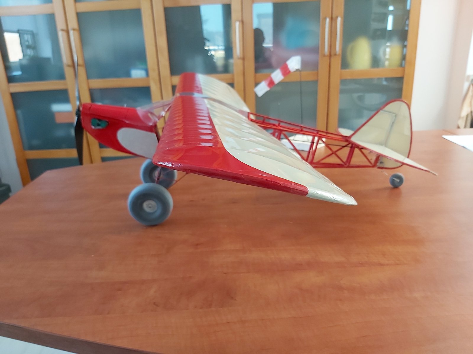

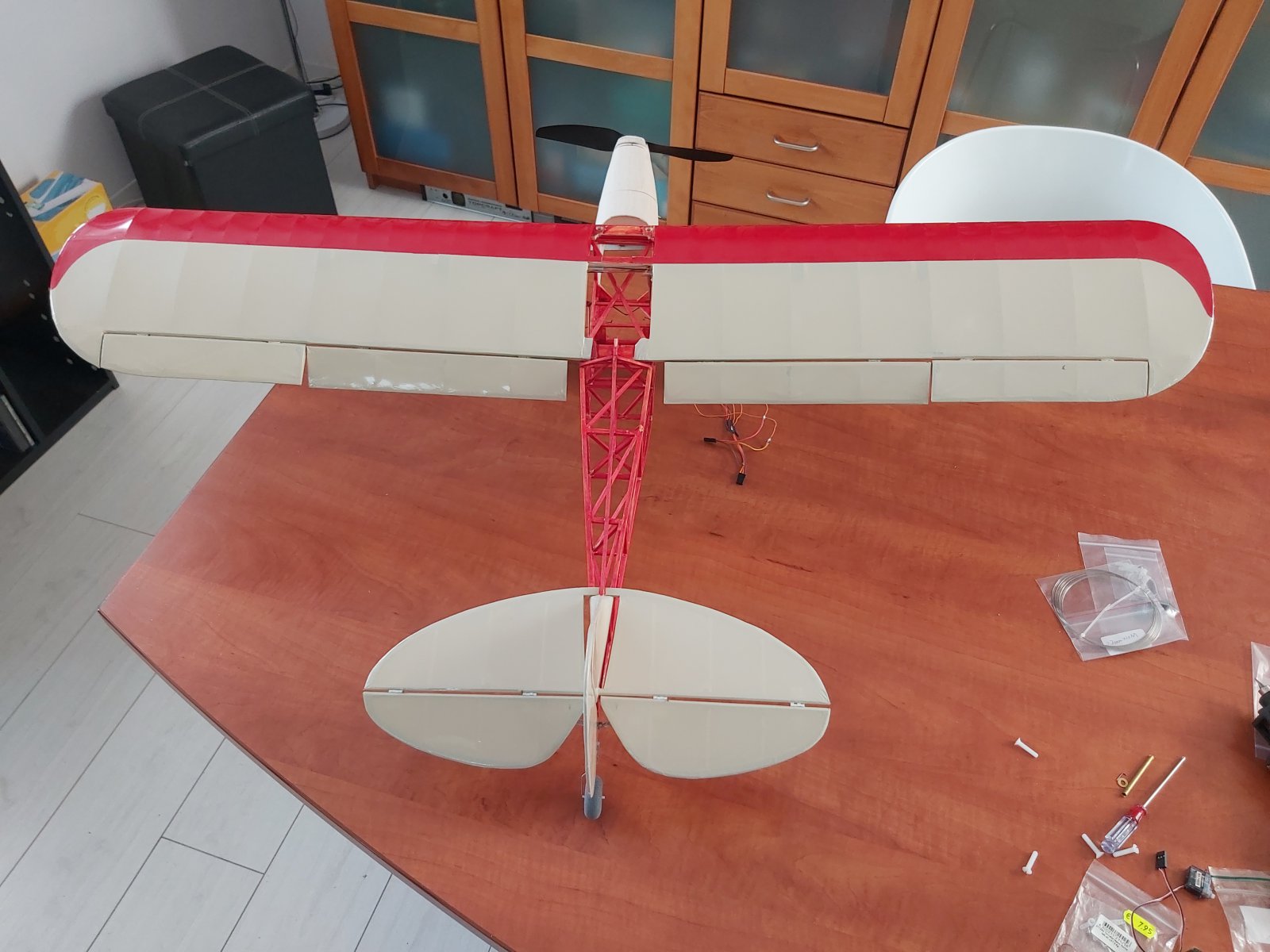

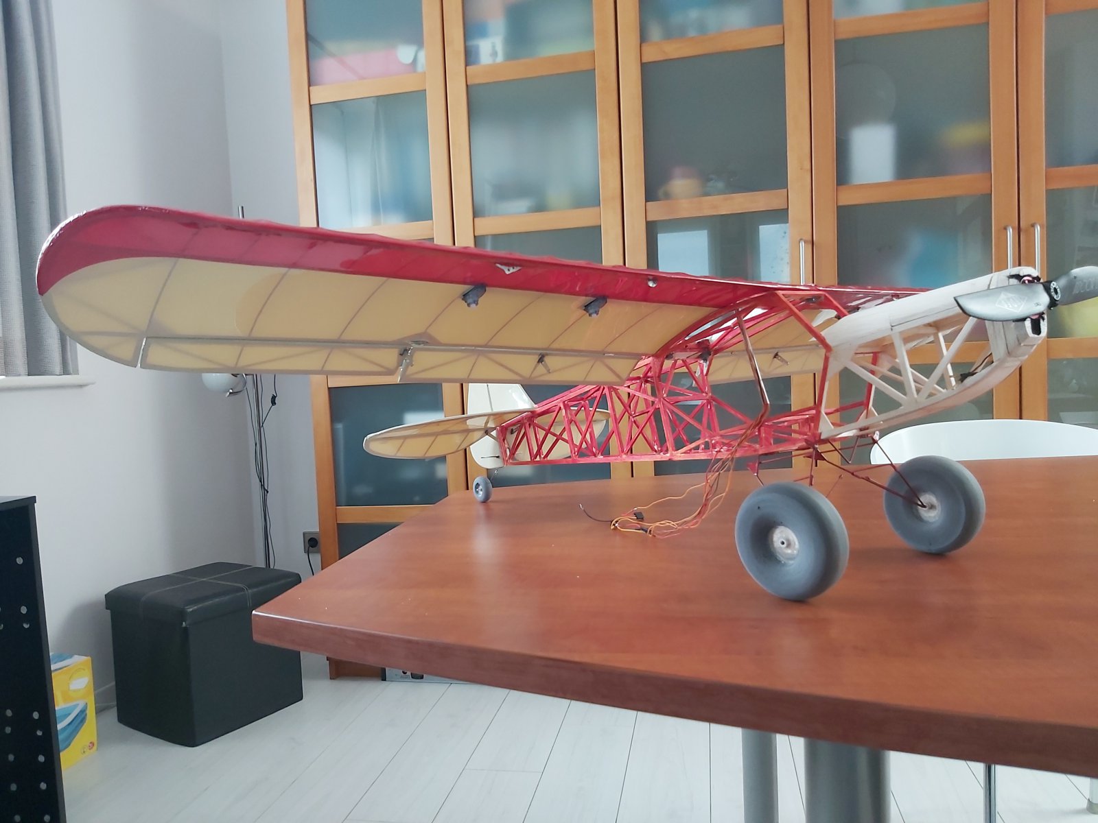

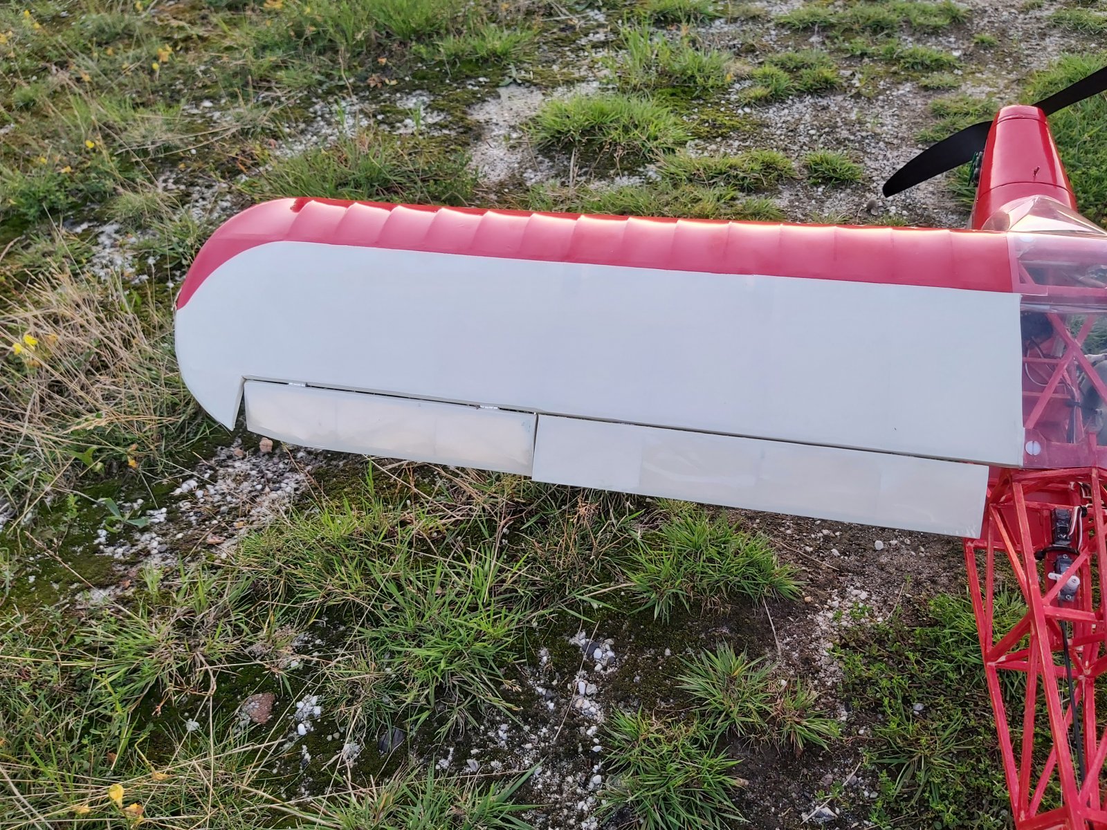

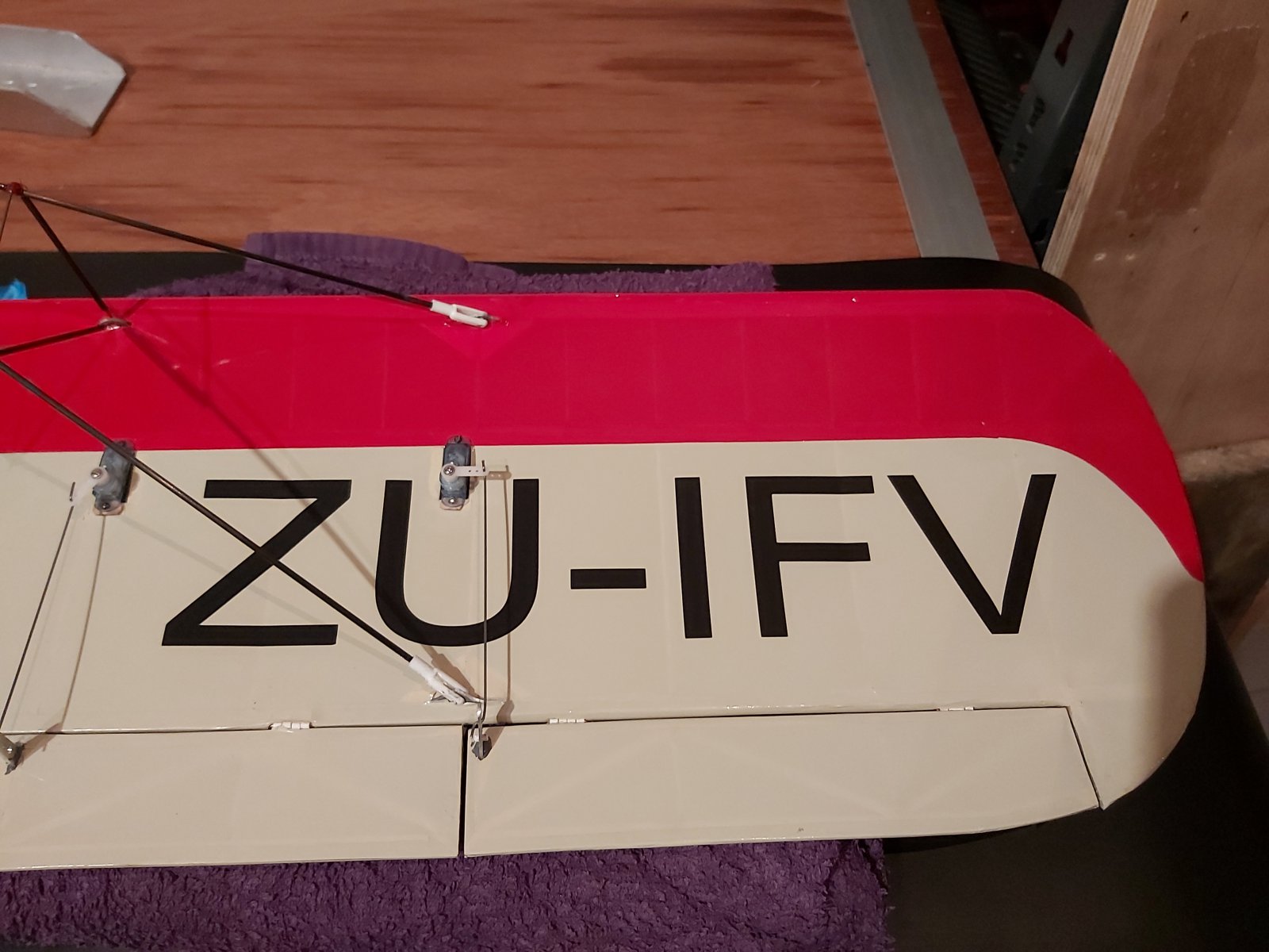

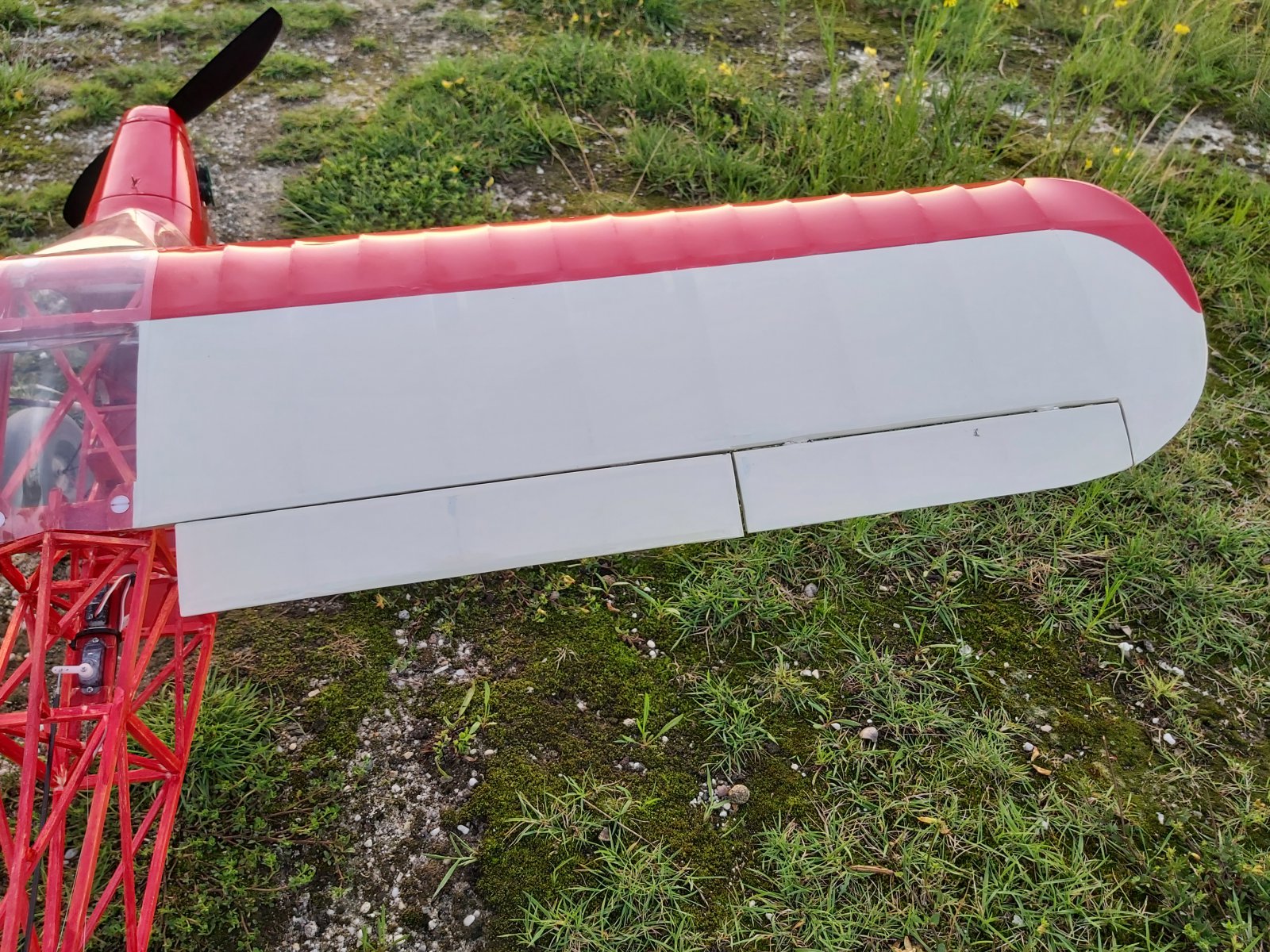

Vandaag de vleugel bespannen en nog de servo,s aangesloten. Net zoals bij de echte Bobber bespannen met 2 kleuren en cirkelvormig uitgewaaierd. Ik heb hier een beetje moeten foetelen (heerlijk woord) omdat ik de hoofdligger als kleurscheiding wilde gebruiken..
Hier de foto,s van de dag..

Bedoel je dat je de rolroeren up of down gaat zetten bij de flaps?
Down zou ik niet doen. Voor de bestuurbaarheid is 0 op de rolroeren beter, en ik vermoed dat dit ding met 60 graad flaps al tegen een virtuele muur vliegt. Met 90 helemaal. Ik zou dus beginnen met kleinere incrementele stapjes.
Kun je de flaps ook op een schuif zetten? Die knopjes gaan wel. Werken maar zijn lastig te bereiken in de landing zonder je ogen van het toestel te nemen. Beter iets nemen aan de onderzijde of bovenzijde wat je blind kunt grijpen. Een 3 standen schakelaar is vermoedelijk ook prima; 0 20 60 of zoiets.
Nog een tip:
Dit soort configuraties wil nog wel eens genadeloos "haken".
Het naar beneden uitslaande rolroer maakt de profielwelving sterker en daarmee dus de ter plaatse opgewekte weerstand.
Dat betekent een tegengesteld giermoment (je stuurt bijv. links, de kist rolt braaf naar links, maar de neus gaat mooi de andere kant op).
Voelt aan als "rudder de verkeerde kant op" zonder dat je ergens met je vingers (voeten) aan hebt gezeten.
Normaal gesproken ondervang je dat door tegelijk met rol ook richting de bocht in te sturen.
Heb je voldoende bocht helling, gaat alles weer neutraal, hooguit een haartje rudder laten staan.
Bij het weer terug vlak rollen ook even die kant op helpen met rudder.
Als je in een kist zit heb je dat intuïtief vrij snel door, maar bij RC voel je niks en moet je alles op het gezicht doen.
Je staat dan bij iedere bocht met twee sticks te sturen
Vandaar de tip om je rolroer kanaal ook mee te mixen in je richtingskanaal.
Hoeveel? Dat hangt af van het richtingsroeroppervlak en de afstand daarvan tot het zwaartepunt. Begin eens met 50% en kijk wat het doet.
Steekt 'ie nog steeds z'n neus de bocht uit, dan moet het meer. Kun je niet rollen zonder meteen de bocht in te duiken, dan minder...
O ja, met die mindere V-stelling zul je de kist bewust terug moeten rollen aan het eind van een bocht.
Klinkt moeilijker dan het in feite is, namelijk niet. Je kunt er, als je het goed doet zelfs nog preciezer mee vligen.
Door dat ik nu 4 vleugel servo,s heb kan ik alles apart aansturen. B.v. bij de rolroeren meer up als down geven waardoor hij al door de grotere weerstand van het up-rolroer de bocht in gaat, of lig ik daar fout..
Nee, juist goed!
Die tip wilde ik je net gaan geven, maar je was me voor, die kende je dus al ;)
Aileron differentiatie helpt hier ook tegen het haakmoment inderdaad, naast de tips die Bruno al aangaf.
Met rudder-aileron mix en aileron differentiatie zal het zeker goedkomen.

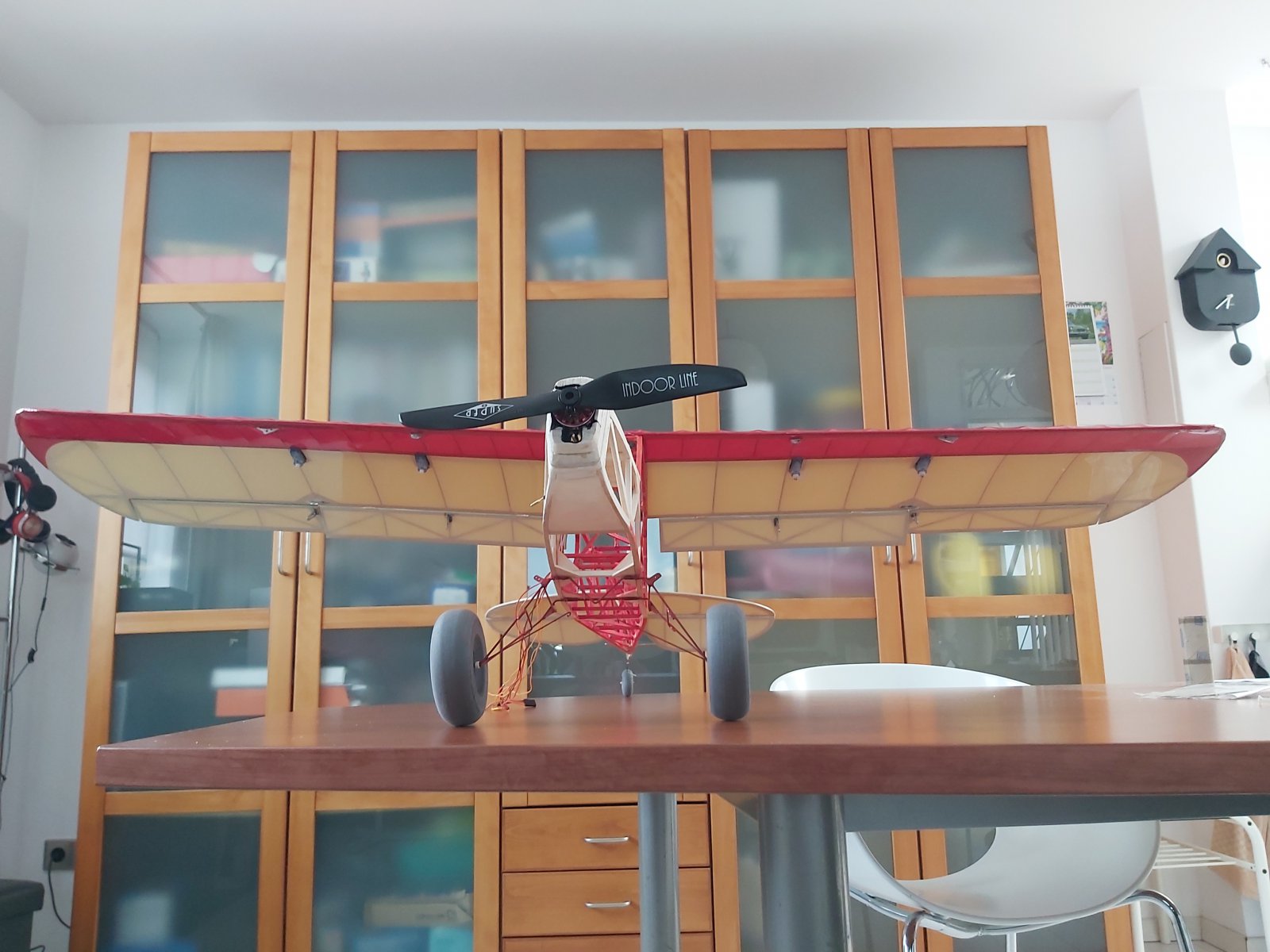

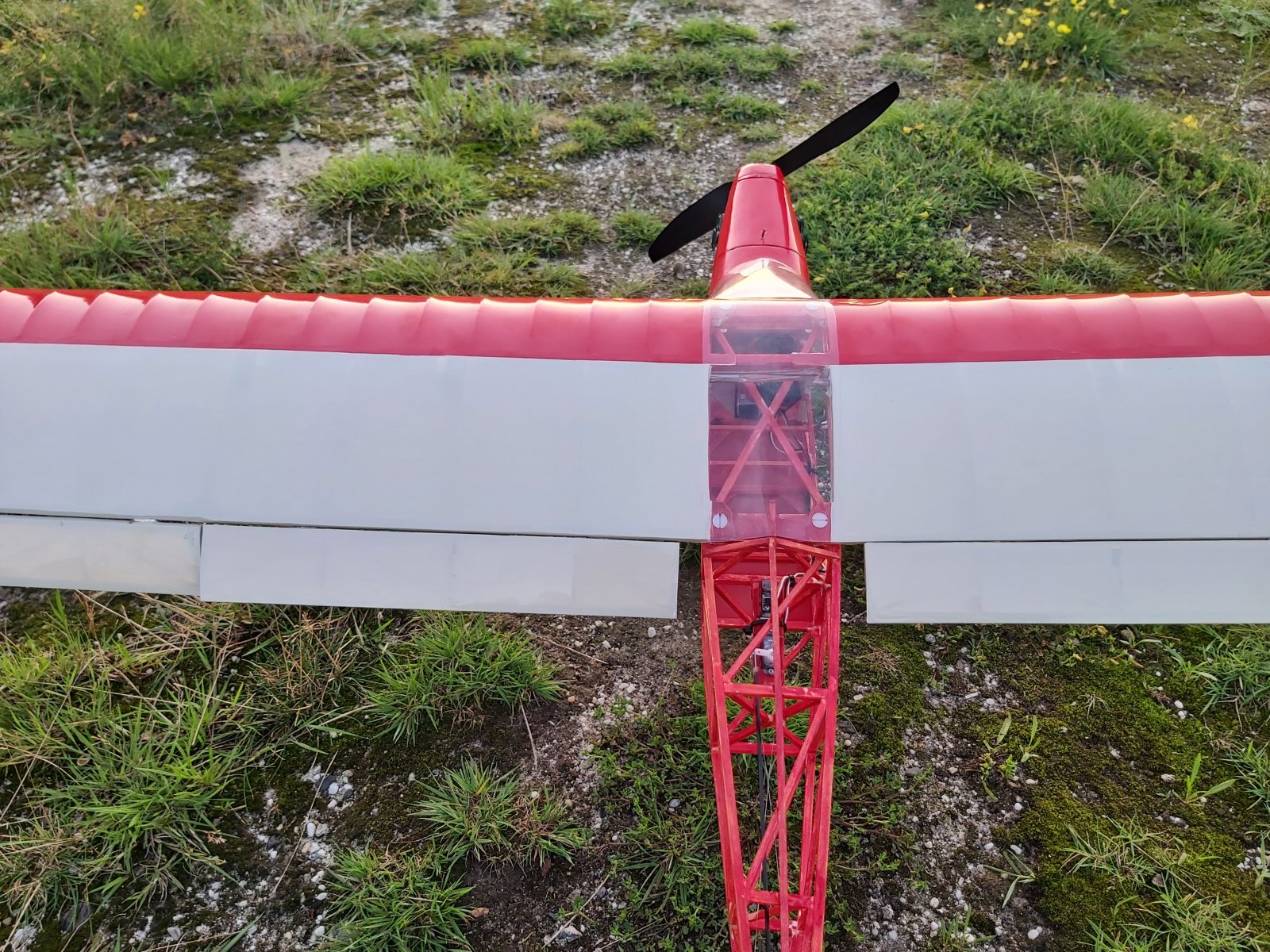

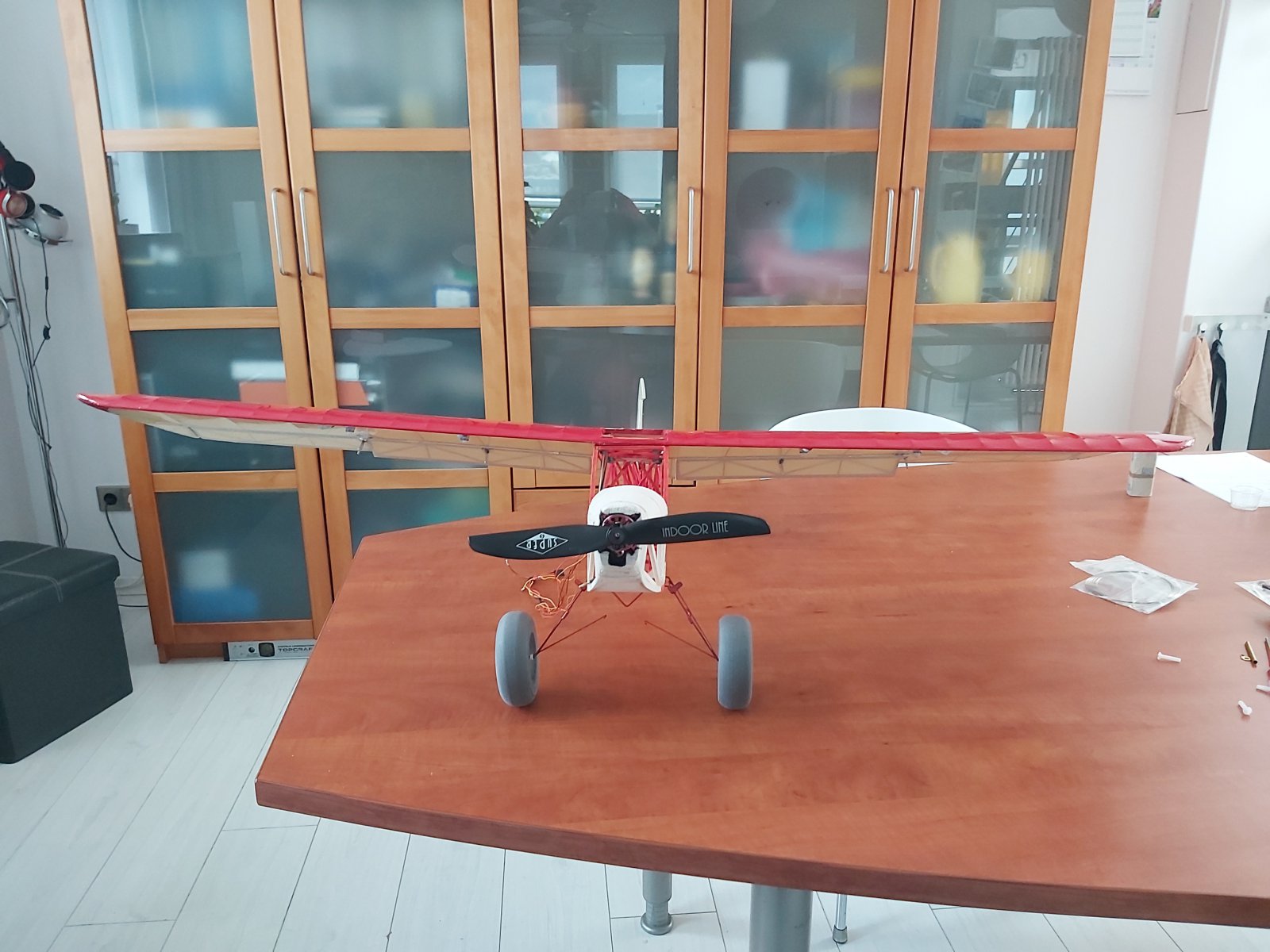

Een dingetje zou ik persoonlijk nog even aanpakken.
Bij het vooraanzicht lijkt het alsof de vleugel ietsje "scheluw" is.
Kan ook zijn dat het vertekend beeld is door het perspectief van de foto:
20210711_184020-jpg.448361
Van voren gezien lijkt de tip aan de rechter achterkant hoger uit te komen dan links.
Linker vleugelhelft op de foto lijkt recht, de rechter vleugelhelft op de foto lijkt wat wash-out te hebben.
Die zou ik er nog even uit strijken/fohnen of dmv van de vleugelstruts gelijk zetten.
De Bobber ziet er gaaf uit, leuke constructie en mooi gebouwd, :thumbsup:
Het wordt echt een ultieme STOL kist
Groeten, Ramses
Je hebt het goed gezien. Er zou inderdaad washout in de tips moeten zitten, dit heb ik bewust gedaan zodat de tips als laatste overtrekken. Na het bespannen heb ik er nog niet echt naar gekeken, maar als ik met mijn haviksoog van voren kijk lijkt links en rechts gelijk..

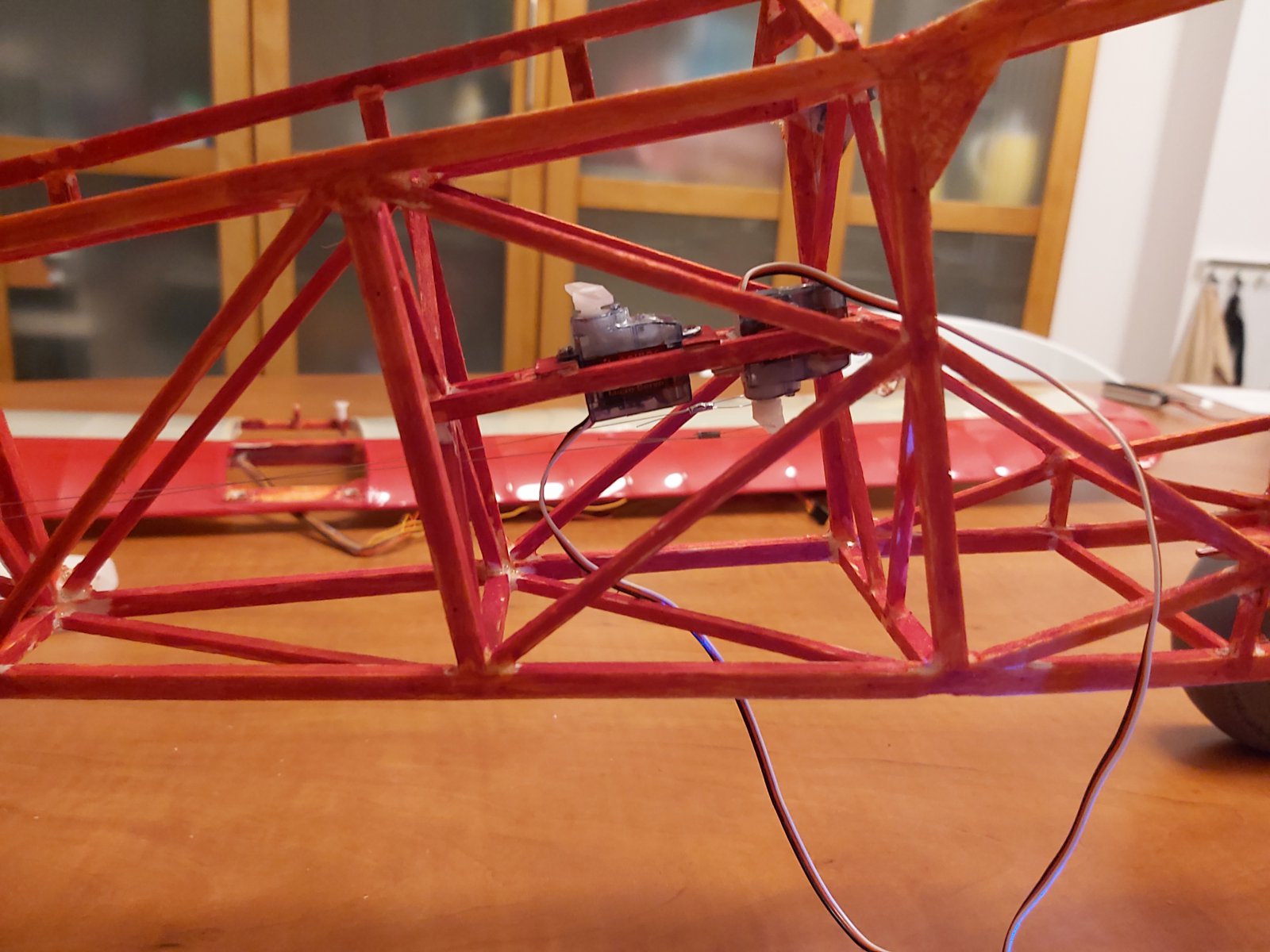

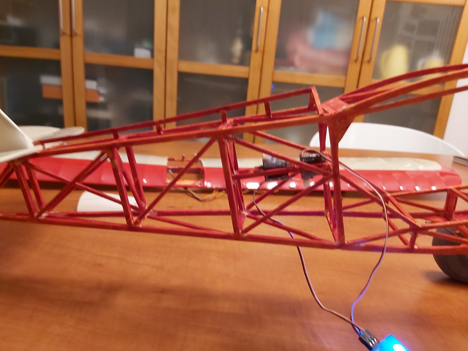

Vanavond 2 uur zitten kijken waar ik mijn hoogteroer en kielvlak servo,s zou zetten.. Uiteindelijk op "het rek" uitgekomen waar normaal de zadeltassen zitten.. Ik vind het nog niet eens zo gek.. Verder op het richtingroer een pull-pull installatie gemaakt met 0.2mm staaldraad.
Ik wilde altijd al een pull-pull roer maken, nu heb ik hem..
Als je heeeeel goed kijkt op de foto zie je de staaldraden lopen. Ook moest ik nog alle struts staanders en liggers ontwijken om de staaldraad vrij te laten lopen...

Vanavond het hoogteroer definitief gemaakt. Net zoals bij de echte Bobber heb ik een gescheiden aansturing die d.m.v. een gaffel bediend wordt.. Ik ben weer tevreden. De roerhoortjes heb ik bewust te lang gelaten; inkorten kan altijd nog, langer maken niet meer. De gaffel komt in een cabon buisje 2==>1mm uit dat naar de servo gaat. Ook hier moest ik weer allerlei struts ontwijken, maar ook deze is gelukt.
Een video van het hoogteroer...
Super! mooi gemaakt, goede plek ook tussen de zadeltassen. Aan twee kanten een dun kartonnetje ertegen met de afbeelding van de tas erop en je ziet er niets meer van :-). Aansturing is ook mooi en licht zo. Ben benieuwd waar je op uit gaat komen qua AUW.

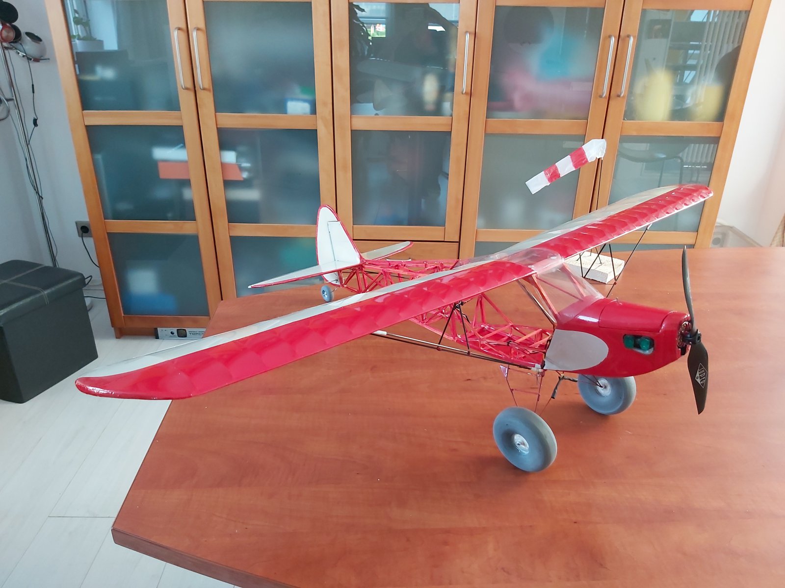

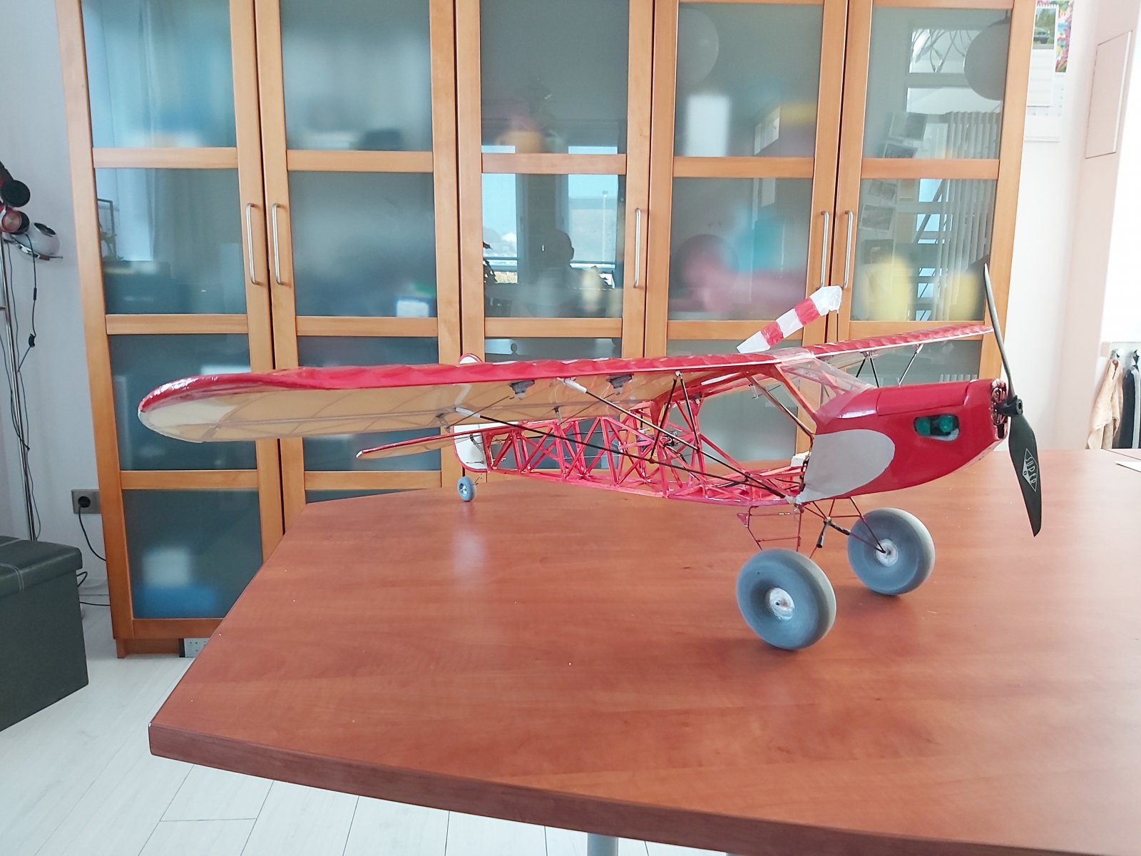

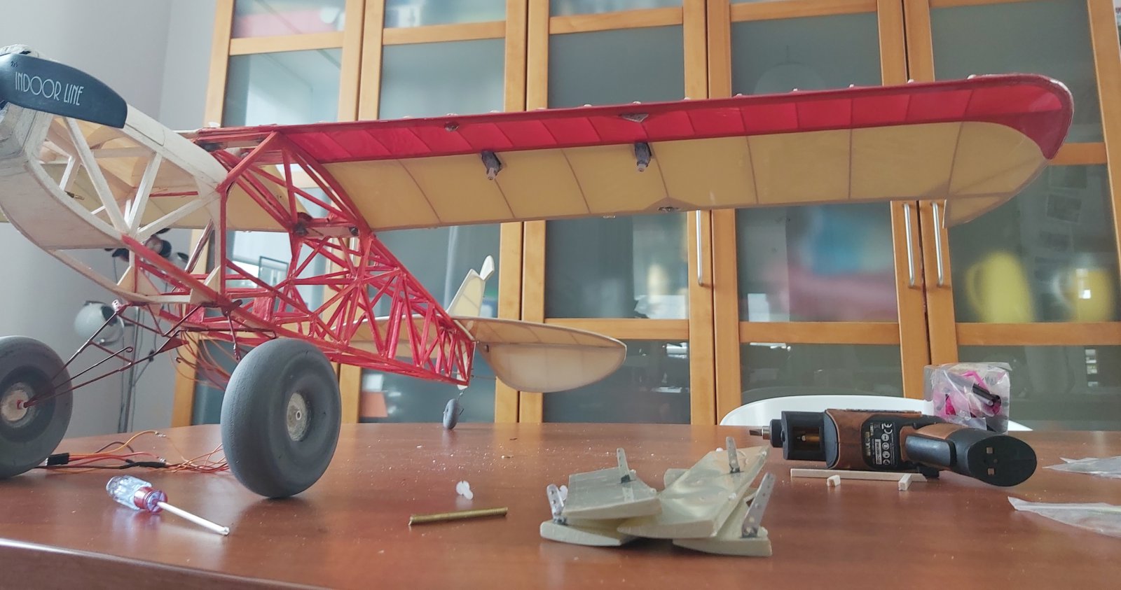

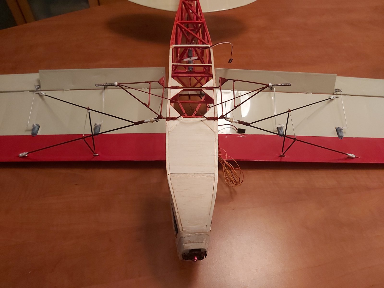

Vanavond toch nog de struts kunnen maken. Na veel wikken en vooral wegen heb ik besloten om ze van carbon buis te maken. voorzien van quicklinks en ik heb mijn truc om het carbon te verwarmen weer gebruikt, zodat ik het carbon kan buigen..
Ik laat de foto,s voor zich spreken..

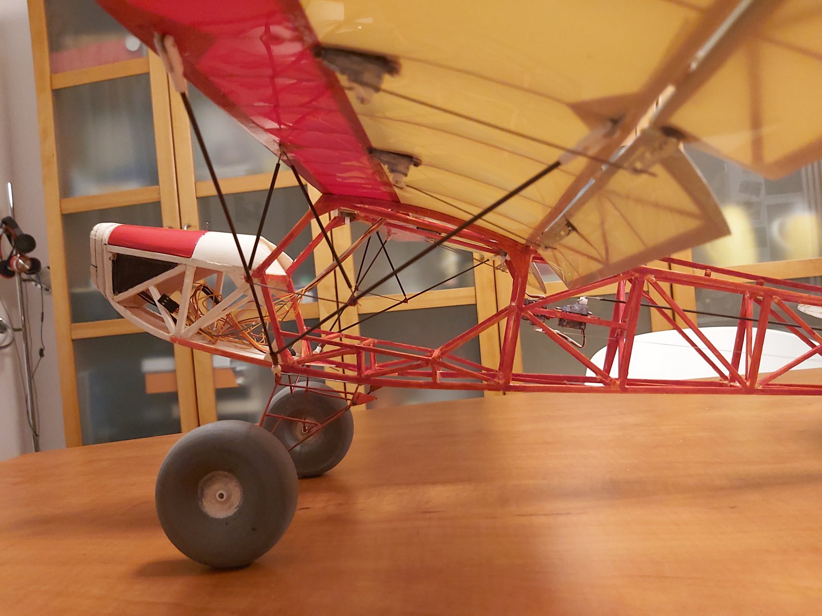

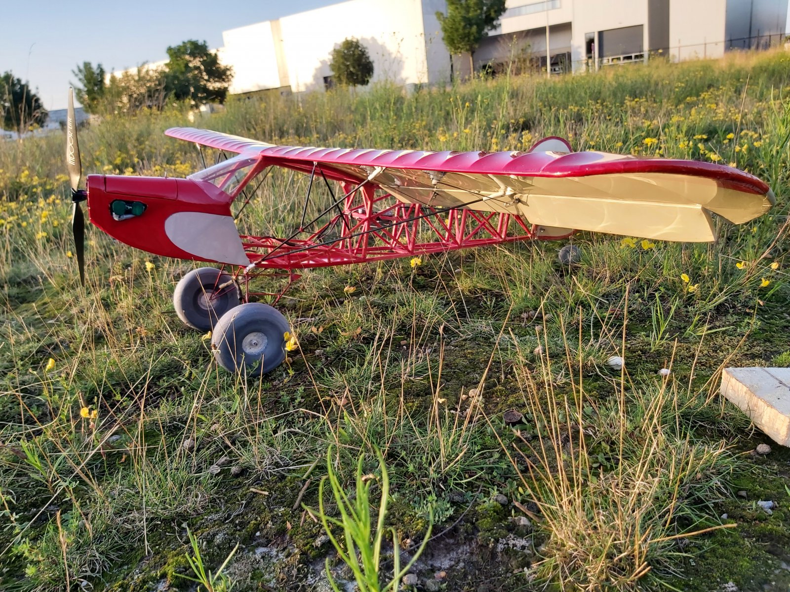

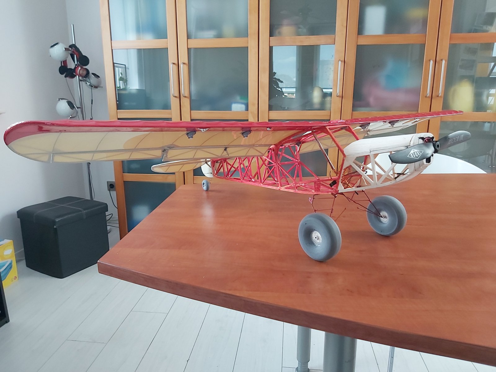

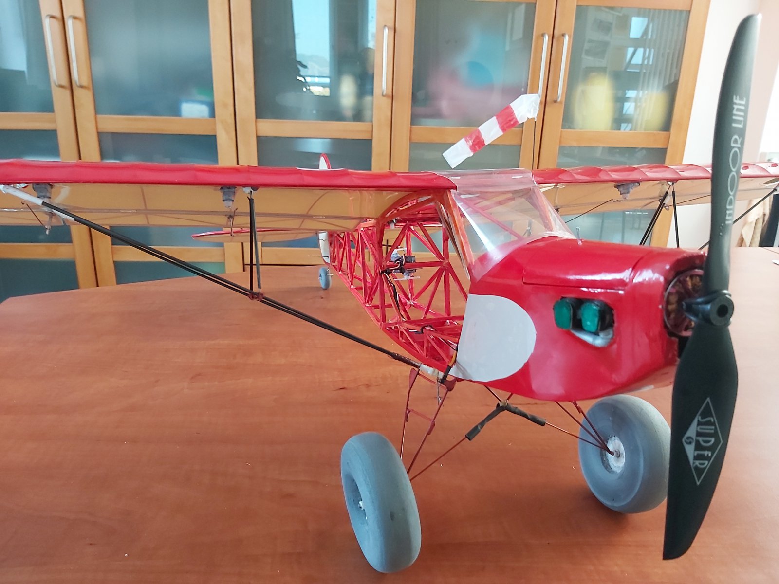

Vandaag de Bobber vlieg- klaar gemaakt, ik heb er nu een 6 kanaals ontvanger in liggen waarbij de rolroeren gekoppeld zijn..
Flaps gemixt met hoogteroer
rolroeren gemixt met roer
Gas gemixt met hoogteroer
Overal 100% expo op
Tja en dan het gewicht... Laat ik het zo zeggen er moet nog 25 gram vanaf... Voor de rest vind ik hem erg geslaagd.. Morgen nog de decals en een paar deugdelijke stoelen...
Zo en nu op naar de vliegwei..

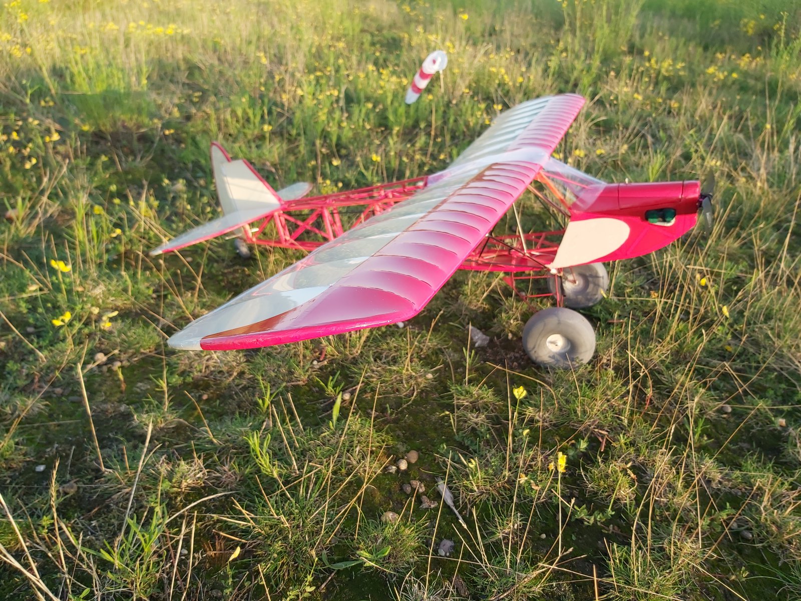

Hier de foto,s van de Bobber tot zover. Wat vinden jullie ervan??
Schitterend resultaat:thumbsup:. Ben benieuwd hoe hij vliegt. Succes met je eerste vlucht; kan niet wachten:).

Ga er maar vanuit dat je met rudder veel meer een kwispelende beweging gaat krijgen en dat de kist niet meer de bocht inrolt zoals je met meer V-stelling gewend bent.
Maar, zoals eerder uitgelegd, bij dit soort configuraties ben je toch blij dat het er op zit om 'haken' tegen te gaan. Op rudder heb je trouwens geen expo nodig.
Ailerons zijn je hoofd L/R functie geworden en reageren veel directer.
Zet op de andere kanalen dan Rudder 50% (dat is al veel) en bouw dat langzaam af tot de "vertraging" uit de reactie verdwenen is.
Hoogteroer gemixt met flaps? Geef eens details, want als je dat fout doet kun je jezelf een hoop verrassingen op de hals halen.

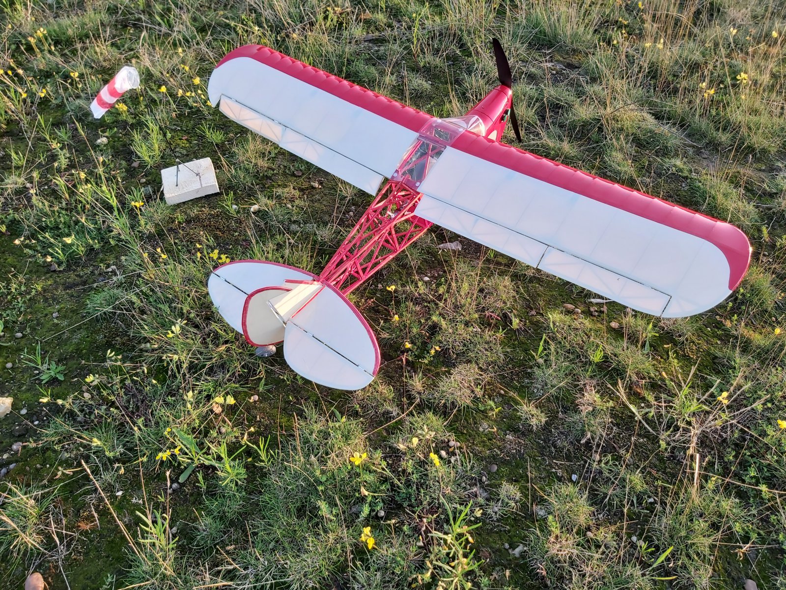

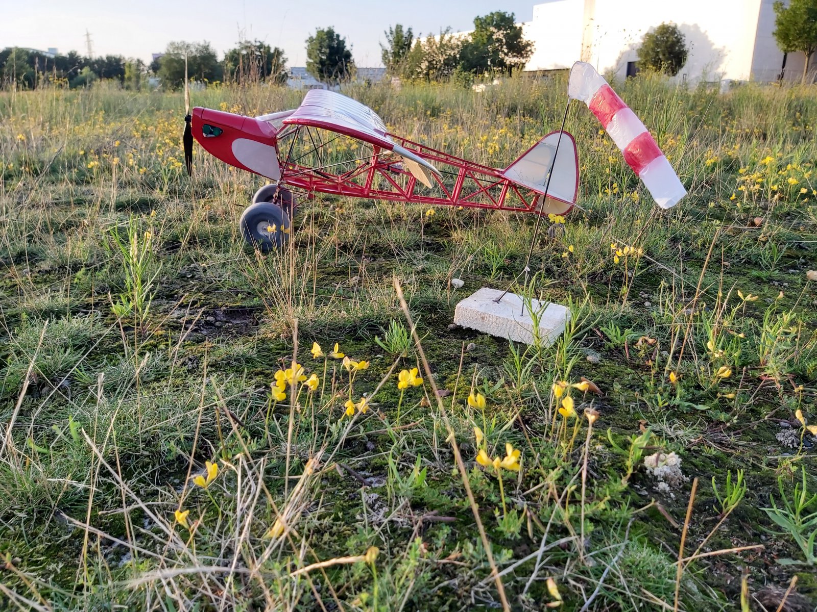

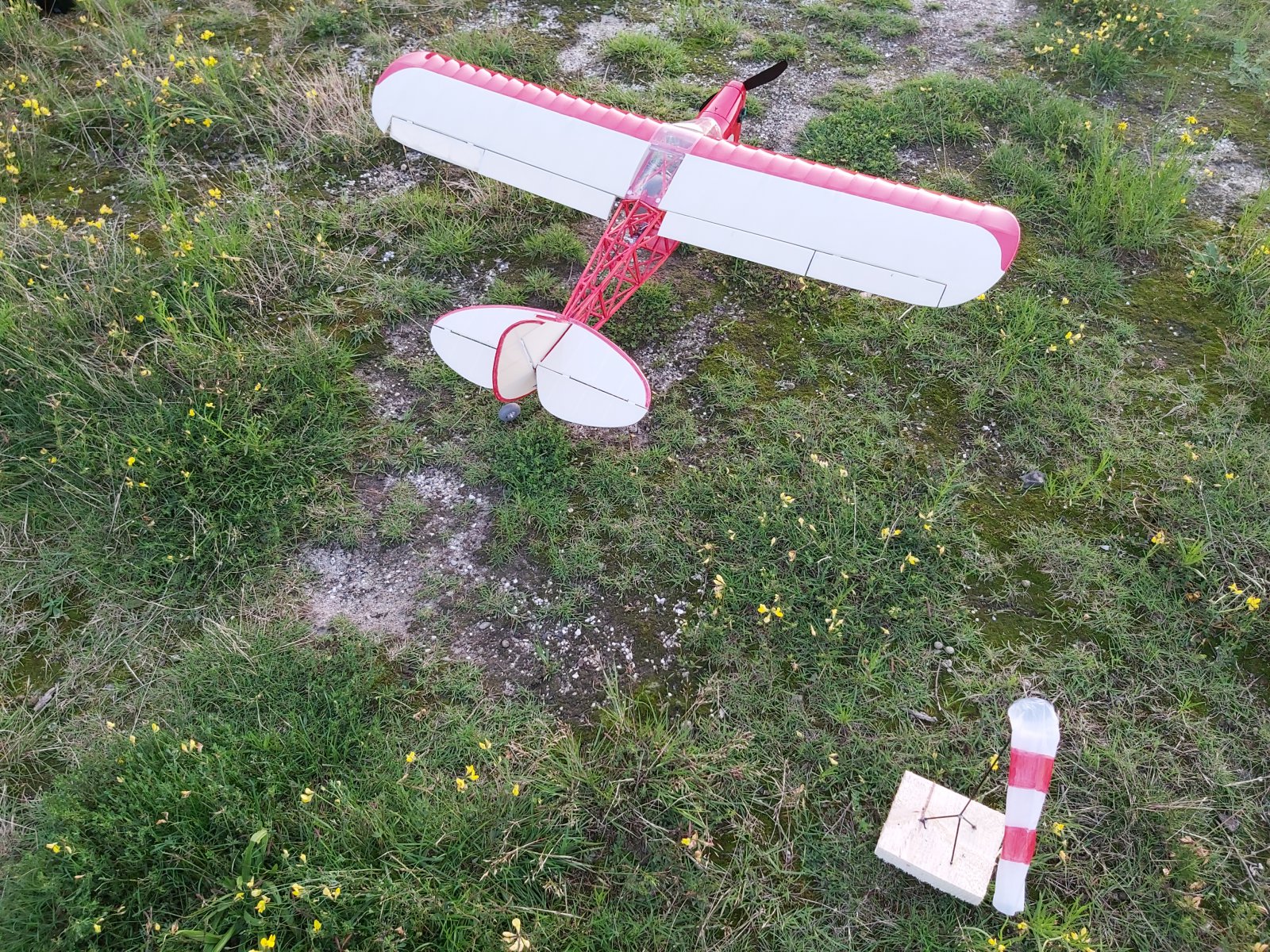

en daar sta ik dan op de vliegwei, normaliter gaat rond deze tijd de wind liggen, maar vandaag niet...... De windzak doet het geweldig; niet alleen op de foto.....
UIteindelijk toch nog enkele vluchtjes gemaakt, eigenlijk nog teveel wind.... Het lijkt nog nergens op maar dat ligt meer aan mij als aan het model..
Uiteindelijk mijn rompje een beetje gekraakt. maar dat is alweer herteld (hoop ik)..
Wat viel mij op; de vliegsnelheid was veel te hoog, ik had verwacht dat die lager zou liggen. Het model had de neiging om de grond in te duiken, maar ik denk niet dat het zwaartepunt te ver naar voren lag...
Respons op de rolroeren vond ik traag, kan misschien dat ik hieraan moet wennen.. Uiteraard vergat ik het roer de helft van de tijd dus er mag wat meer roer bij de ailerons.
Volgens mij geef ik te veel down mee met de flaps, dit ga ik ook eens aanpassen..
Waarschijnlijk morgenvroeg verder, het zou windstil worden.......

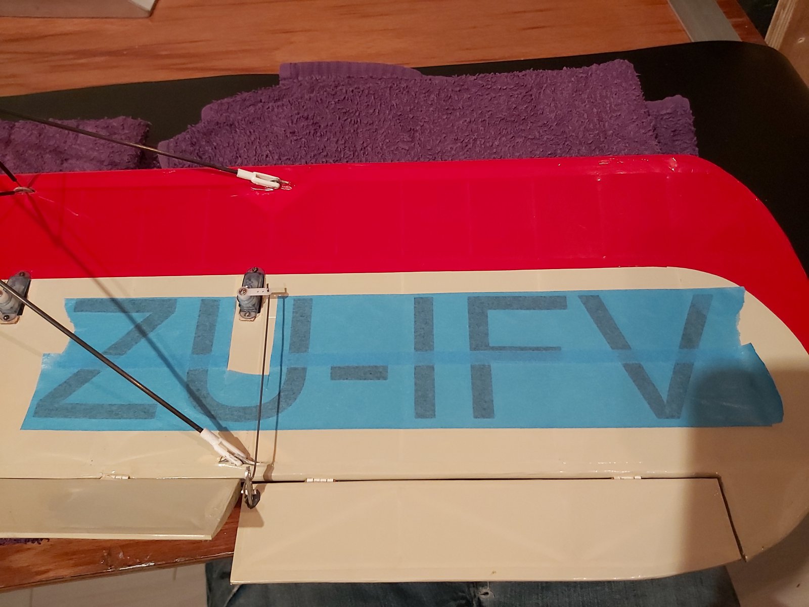

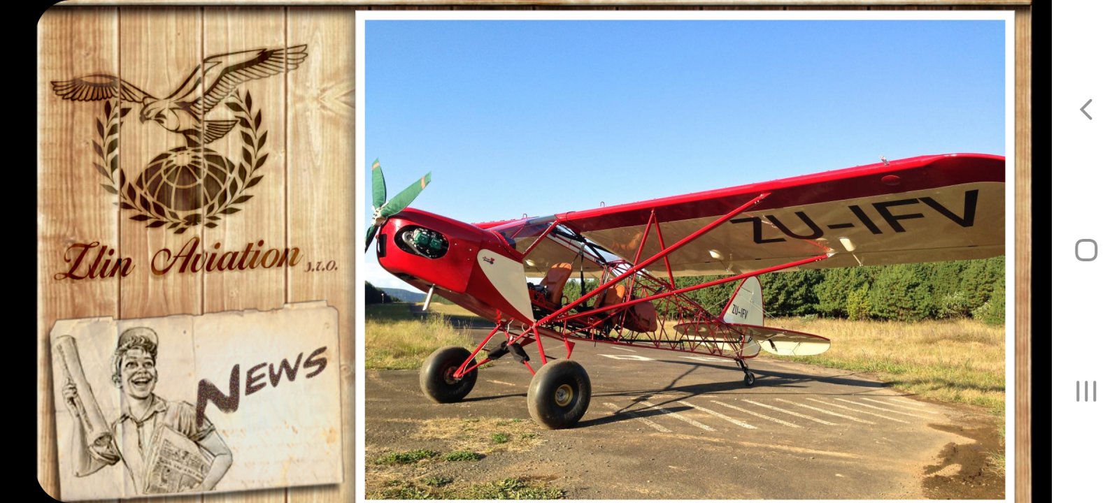

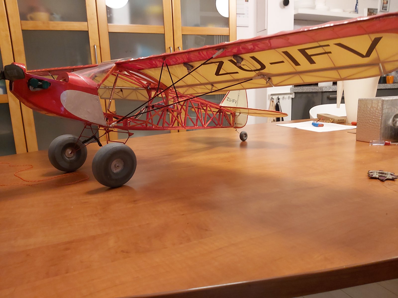

Omdat de schade meeviel, (paar stickjes terugplakken) heb ik nog even gauw het registratienummer geplot.
ZU-IFV. Het schijnt de eerste Bobber van Zuid Afrika te zijn.. Altijd leuk een vliegtuig met een verhaal..
Even nog een paar foto's..
