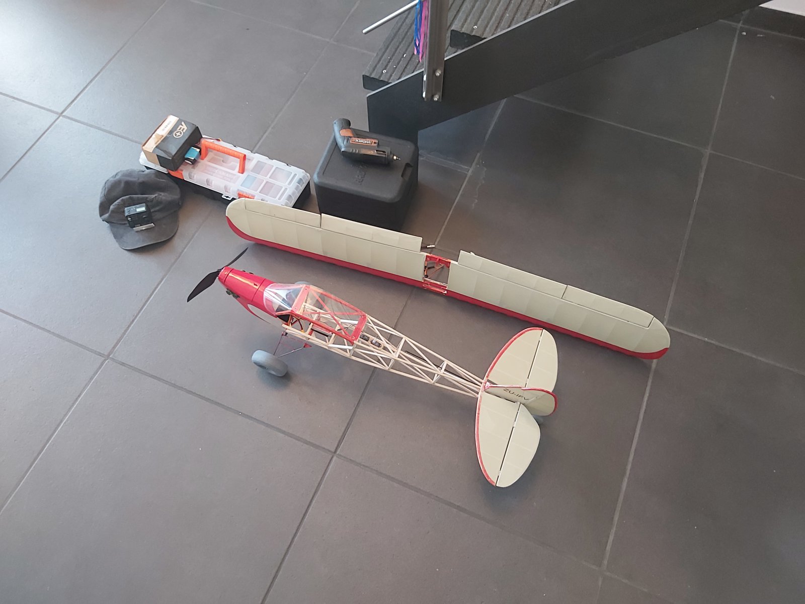

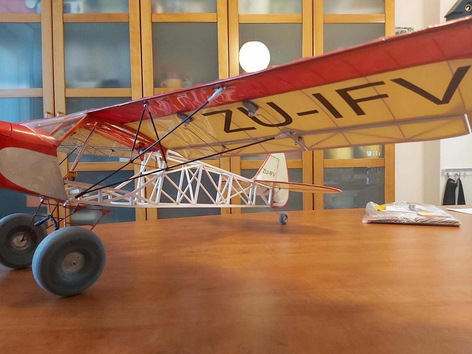

Heren, helaas hierbij een foto van mijn Piper Cub,
Deze heeft dus nog een grotere invalshoek dan de Bobber 5mm) en ik kan je vertellen dat die vliegt..
Vanavond een video gemaakt van het overtrekken van mijn Piper cub, hij blijft nagenoeg stabiel..
Overigens het opstijgen is ongeveer half gas.. Power zat dus..

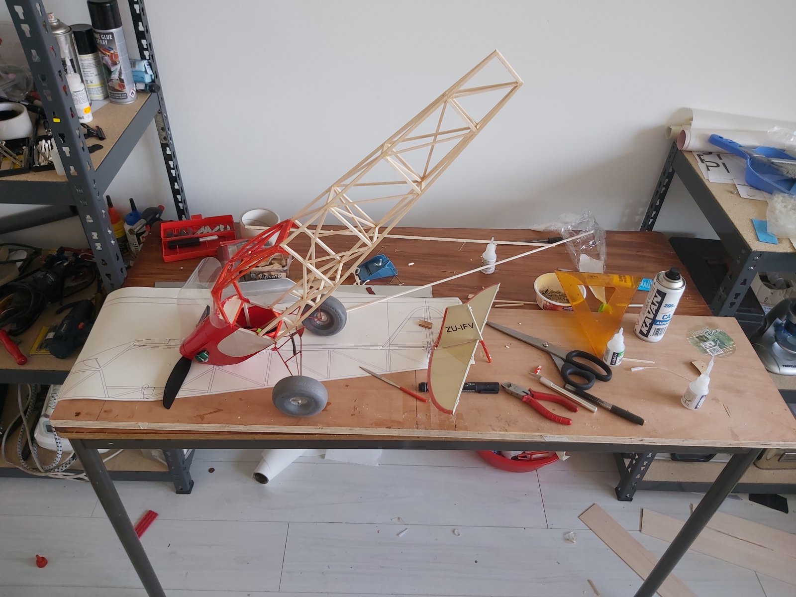

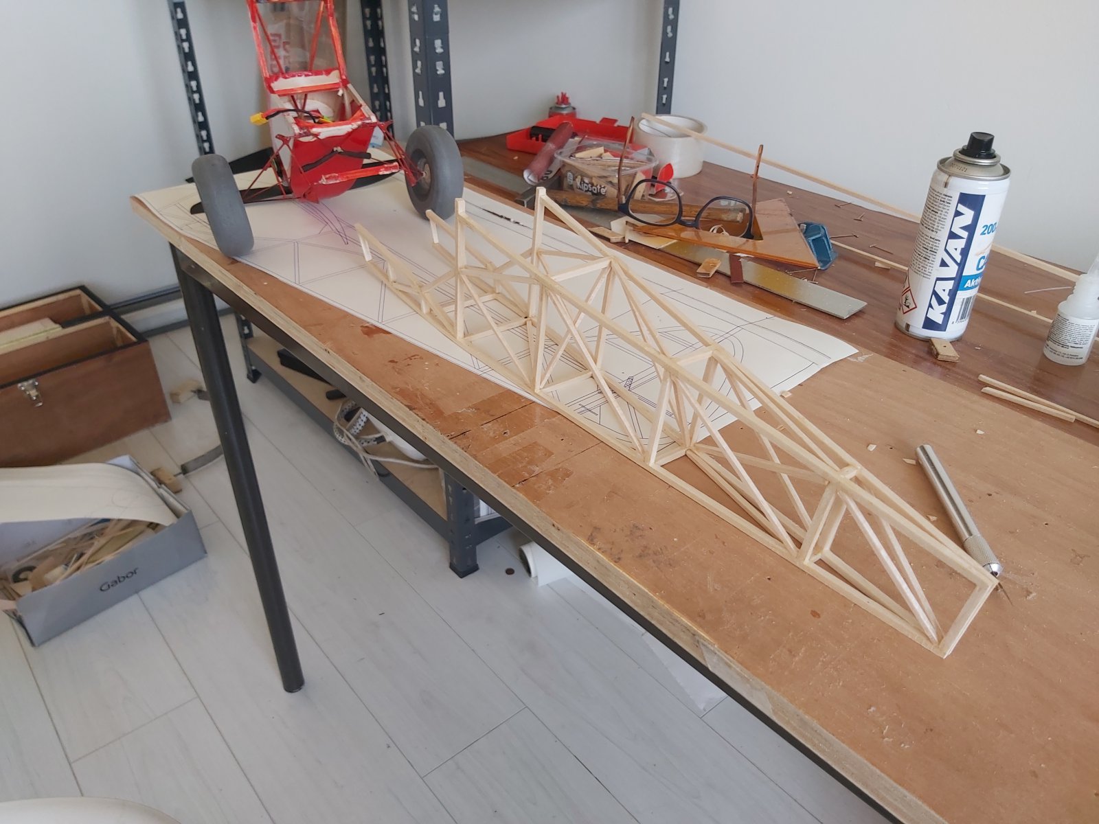

Het beeld dat mijn Bobber geeft is een heel ander beeld. Opeens reageert die niet meer op het hoogte en richtingroer waarna hij gaat "dwarrelen".. Ik denk nog steeds dat dit komt door de (te kleine) afstand tussen vleugel en staart.. Vanavond daarom alvast 2 romphelften gebouwd en daarna gaan vliegen..

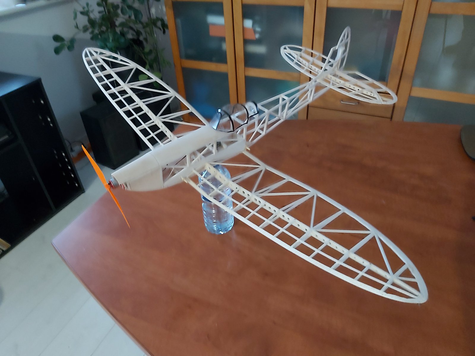

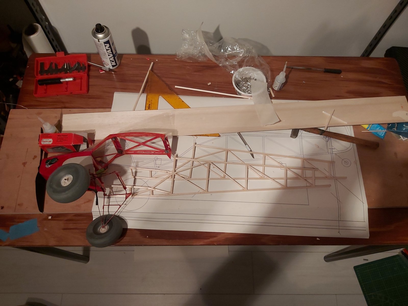

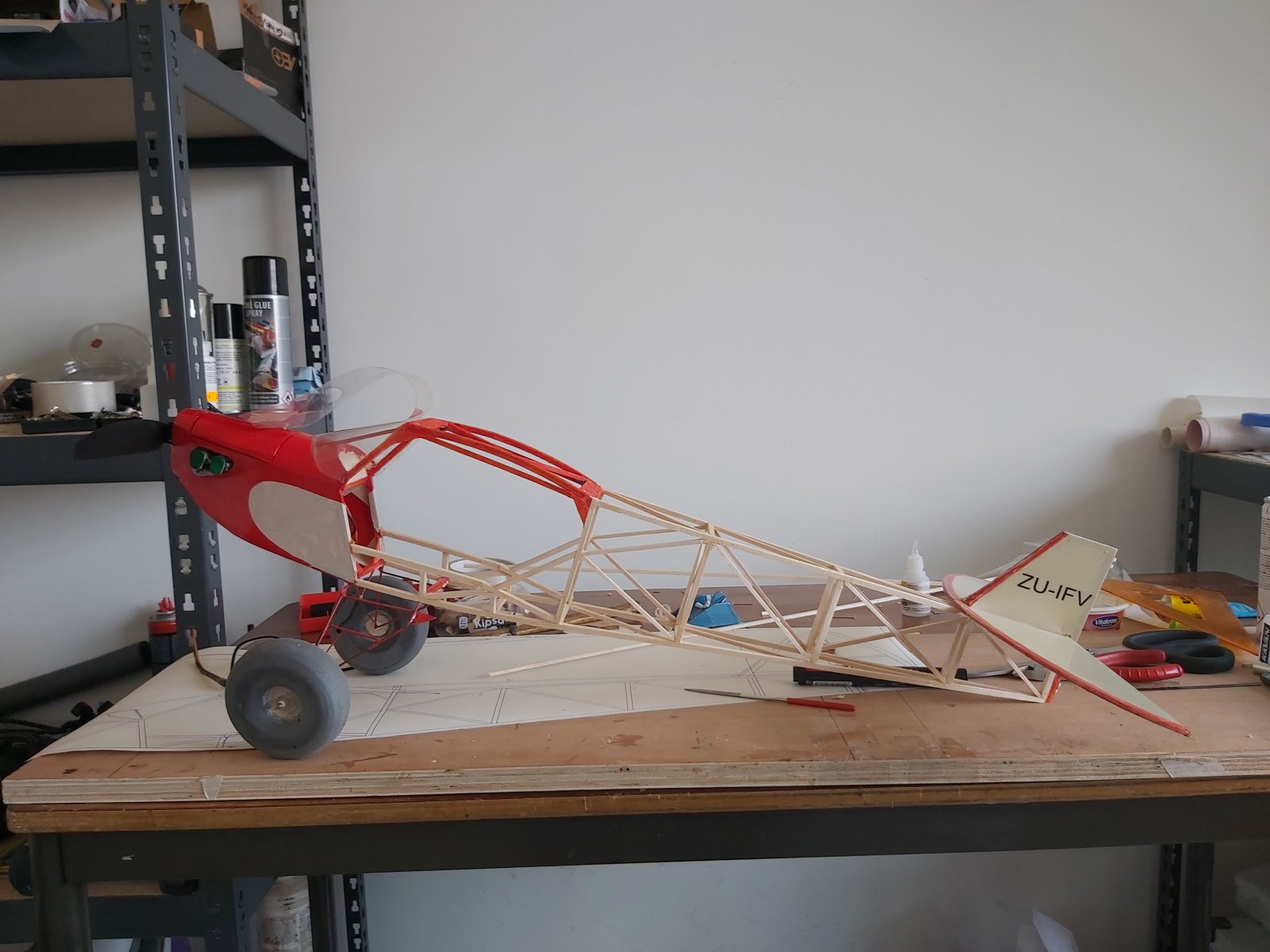

Stick and tissue Zlin Savage Bobber 2.0
Wat is het toch een heerlijk spul dat balsa zeker in combinatie met secondelijm.. Vanavond is de Bobber 2.0 tot leven gekomen..... Hier en daar toch wat dikker hout genomen zodat het geheel wat steviger wordt en de afstand tussen vleugel en staart zoals gezegd met 5cm verlengd. De tussenliggende spanten weer in verhouding teruggeplaatst.. Als je het niet weet zie je het niet..
Voor mij oogt het nu zelfs beter...
"Kleuren" en bekleden laat ik nog even achterwege, eerst maar eens kijken of dit wel vliegt.

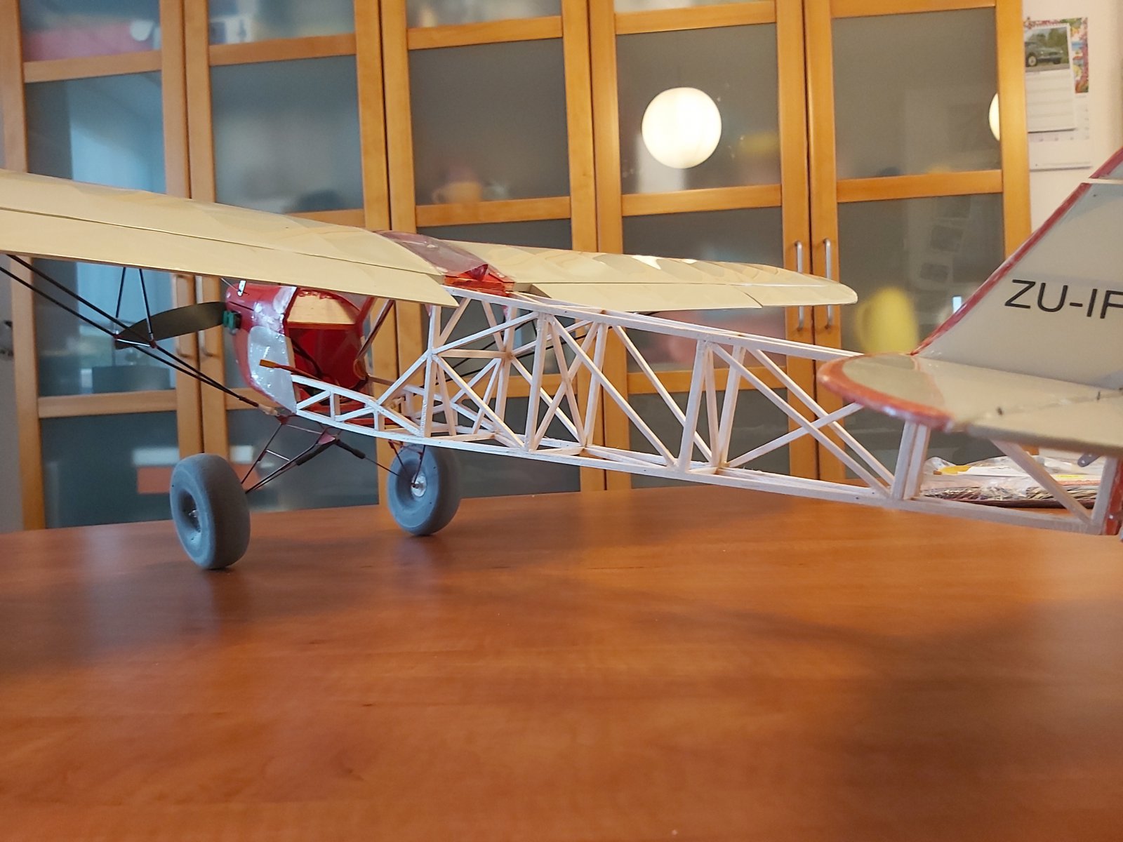

Nog even de eerste foto's van de Bobber 2.0..
Vanavond was de Bobber 2.0 klaar om te vliegen. Dus alles in gereedheid gebracht en op naar vliegwei..
Aan het begin stond er net teveel wind, maar de Bobber vliegt nu veel en veel beter...
