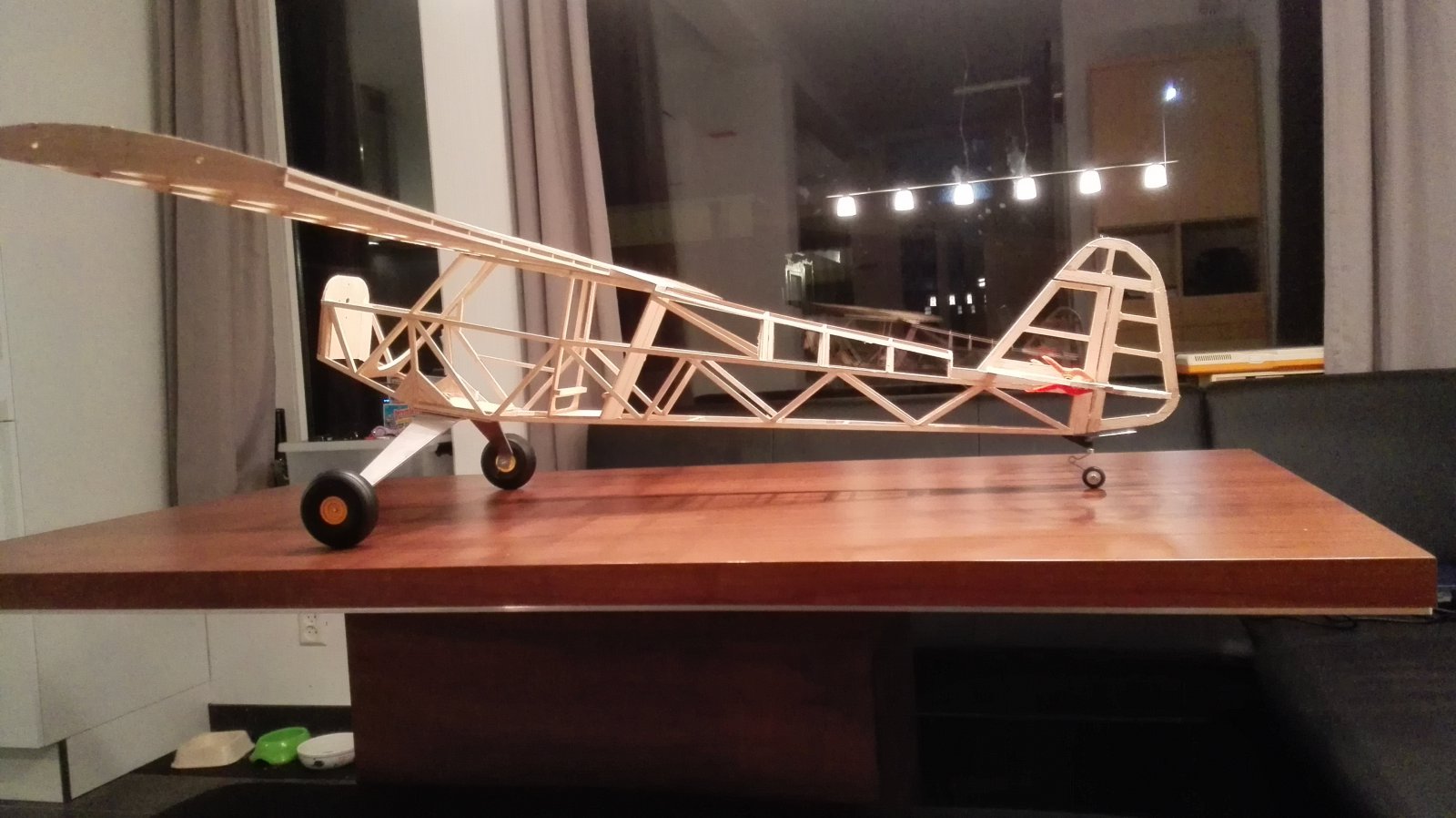

Hoi Justus, ook een SUB250 kistje (Piper) aan het bouwen?
Wel een verslag van maken toch?! Ziet er alvast goed uit :yes:
Groeten, Ramses

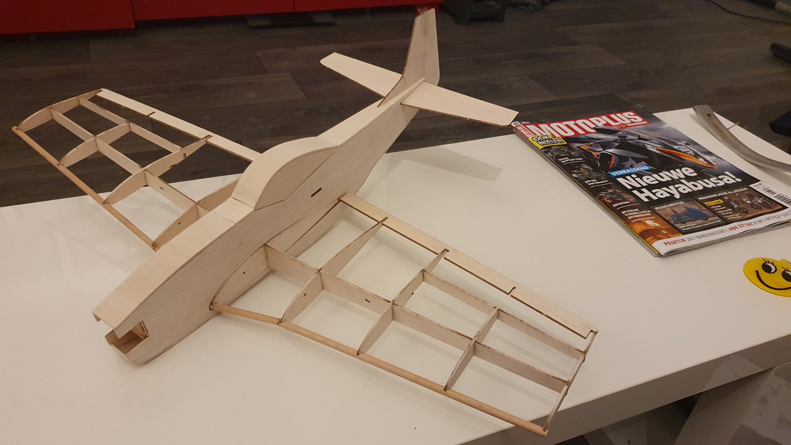

Hoi ramses,
Deze was alles behalve sub 250 hoor
Dat was een heel leuk project maar gaf mij niet wat ik wilde dus is al een tijdje weg.
Ik ben wel met een <250 bezig
Maar daar is al een langlopend draadje van
