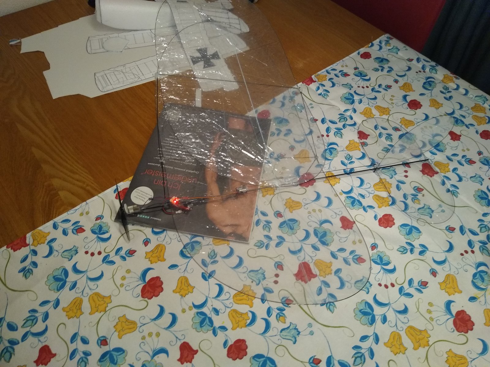

Trouwens ik weet niet of jullie dit ontdekt hebben, maar zo niet dan is dit een gouden tip.
Als je graag een schaalmodel van depron wilt maken kun je het beste beginnen met het vergroten van een paper model van dat vliegtuig. Die zijn bedoeld om van papier in elkaar gevouwen en gebogen te worden, depron buigt ook prima met een beetje hitte.
Er zijn zat gratis papieren modellen op papermodelers, onlypaper.ru en from paper te vinden. De simpele kleine schaal modellen (1:100-1:50) zijn vaak het beste naar depron te vertalen.
Maak de romp met behulp van de templates en maak je eigen vleugel, pas de boel een beetje aan waar nodig en voila, je hebt een gaaf lichtgewicht schaalmodel!
