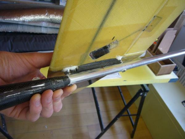

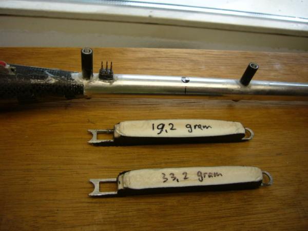

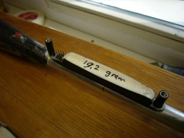

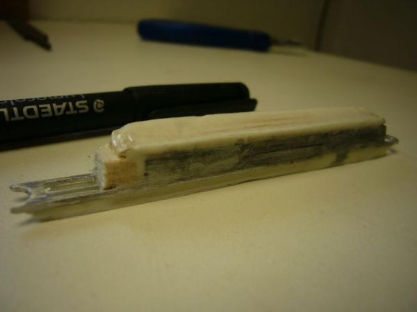

Ikaros-ballast Hé Berrie, vorig jaar moest je toch ook al je huis schilderen? Dat huis gaat ten koste van je modelbouw! Ik heb twee stukjes ballast gemaakt voor de Ikaros: 19,2 en 33,2 gram Het is een stukje aluminium strip met een gaatje voor de achterste pyln en een rechthoekige opening voor over de vleugelconnector. Op de alu strip heb ik 2 resp 4 strookjes lood geplakt, en hier weer een strookje balsa op om de ruimte tot aan onderzijde vleugel op te vullen. Kier naar romp en vleugel opgevuld met epoxyµballoons en een strookje carbon eromheen voor de sex-appeal.
Sooowww, onthou je dat?!?!? Toen moest het dakkapel, de schuur en schuurtje voor de kinderen. Nu dan de achtergevel. Houdt er maar rekening mee dat het volgend jaar weer raak is. Dan moet namelijk de voorgevel.......... Ik wil niet zeuren, maar zijn die ballast blokjes niet erg licht? Trouwens wel handig gedaan zo, met dat aluminium stripje.
Eeuhh, als jij het zegt... Ik heb nog maar 1 uur DLG vlieg-ervaring dus daar moet ik nog achter komen.
Nauw, het is ook niet dat ik het "weet" ofzo. Maar in verhouding tot het vlieggewicht lijkt het me zo weinig. Dennis heeft al eens met 60 gram extra gevlogen. Echter door gerommel met het zwaartepunt hebben we (heeft hij) nog geen goed vergelijk kunnen maken.
Ik hoor van veel toppers dat ze vaak met vol ballast vliegen. Dan hebben we het over kisten van <300 gram die op 400 gram gevlogen worden. Dus ja, je mag best nog wat zwaardere blokjes maken.

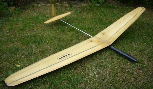

Ikaros - bouwverslag Ik heb een bouwverslag geschreven van de Ikaros. Het is grofweg gelijk aan wat in dit draadje staat, maar dan uitgebreider en minder versnipperd. Het is te downloaden vanaf Radipshare, link: RapidShare: Easy Filehosting Het is een pdf van ca. 2,4Mb en 31 pagina's. Rapidshare verwijdert het document als het meer dan 90 dagen door niemand is gedownload, dus als je dit veel later leest werkt de link waarschijnlijk niet meer. Hiermee is het project Ikaros voor mij afgerond. Iedereen bedankt voor de bijdragen en tips. Groeten, Ron
direct maar even op de pc zetten! 31 gram ballast is inderdaad erg weinig, heb heb zelf al heel snel dat ik op de 60 gram ballast sta te vliegen terwijl ik al een zware kist had (300 gram ofzo). nu eens kijken hoe dat gaat bevallen met mijn twister die ik vandag moet klaarmaken (dbox). ik weet dat toppers bij windsnelheden van ieta van 7 meter per seconden als snel met 120 gram ballast staan te vliegen
Prachtig bouwverslag Ron! Heb hem gelijk maar even op mijn gratis site gehost, daar blijft hij langer staan als het goed is. rechtermuisknop, opslaan als: http://www.freewebs.com/sietsevd/bouwverslag_Ikaros.pdf Als ie eraf moet, moet je het maar zeggen!
Geweldig, Ik heb het nog niet eens gelezen en vind het nu al goed. Zo veel pagina's informatie is ronduit geweldig. In die tijd had je nog wel 4 DLG's kunnen bouwen, lijkt me. Loet
