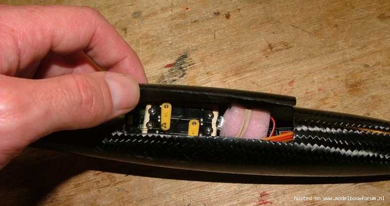

Zo, en nu weer verder met Supergee's...... De band over de vleugelverbinding staat nu uit te harden. Ziet er prachtig uit! (foto's volgen wel als alles klaar is. Het rompluikje is erg goed, vinden wij zelf. Precies groot genoeg om de spullen naar binnen te frummelen en in te lijmen. Plek zat ook voor de RAM3. Maar ja, waar kan je die eigenlijk niet kwijt. Een plaatje: en, veel leuker, een filmpje. Het luikje klapt dapper dicht. We denken niet dat die opengaat tijdens het werpen. Er zitten twee torsieveren in, exact zoals je bij een richting of hoogteroer toepast. Een van de pootjes zit in een gaatje in de servotree. Als je dit pootje uit het plankje trekt kan het luikje helemaal ver open. _qFoF6OKan0[/media] - Luikje Supergee fuselage
Berrie Dat rompluikje vind ik geniaal!! Wil de exacte werking graag eens van dichtbij bekijken. Is denk ik goed toepasbaar bij meerdere modellen. ( ben zelf ook bezig met een rompje) Sietse Gewicht Tantalus 297 gram Loet Zwaartepunt op 78mm.
Prachtig luikje berrie! Ik zat de laatste keer met plakband te klooien en heb nu maar een systeem met magneetjes. Houd het tot nu toe prima! Ik zat in zo'n versie als jij hebt, nog te denken aan zo'n sluiting die soms op kastjes zit. Ietsje inveren en dan klikt hij los en dan met zo'n vertragingsdingetje zodat hij langzaam open gaat. Pimp my flight! @theo, thnx voor de info! Ik zit nu vliegklaar op 305 gram. Moet dus snel maar even ballast gaan bouwen .

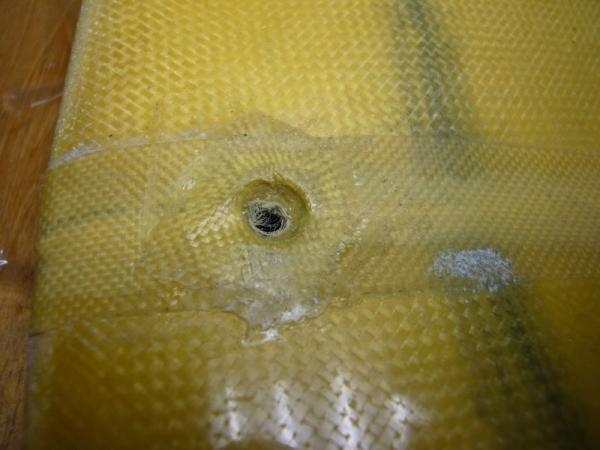

Ikaros / lelijke kevlar pleisters Prachtig resultaat Berrie en Dennis! Maak je nog een filmpje als hij eenmaal lekker vliegt? Ik heb de deelnaad van mijn vleugels versterkte met een strookje 63grams kevlar en een ronde 'pleister' rondom het verzonken boutje. De strook heb ik gewoon ingekwast en op de naad gelegd, dat zag er nog redelijk uit (maar geen glans). De pleister heb ik voorzien van en gaatje met een priem, hier het verzonken boutje door gestoken en vastgeschroefd op de romp. Door de overgang conisch-vlak wil de pleister echter niet mooi aan blijven liggen. Ik heb geprobeerd hem te plakken met lamineerepoxy, maar dat plakt vrijwel niet. Toen gewoon tesa-tape erover en een zak met loodballtjes erop, om aan te drukken. Resultaat was niet al te best, zoals je ziet. Ik zie mooie pleisters bij Berrie, Frans, Loet, noem maar op. Hoe doen jullie dat?
Geen pleisters maar alleen een bandje er om. Als je een hardpoint maakt in de vleugel voordat je ze tegen elkaar aan lijmt dan natijd alleen open boren en verzinken.

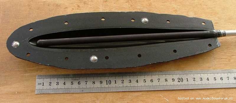

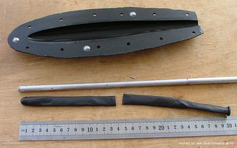

Ik heb vanmiddag weer een rompje gemaakt. Deze keer voor mijn Supergee. Ik wil mijn Supergee in de kleuren 'kevlargeel" en rood maken. Het rompje hars ik met gekleurde epoxy. Ik heb geen idee hoe dit uitpakt met geel kevlar als weefsel voor de romp. Dat weet ik morgen. De lay up is: 25grams glas (voor een mooie buitenkant) 160grams kevlar 60 grams kevlar, alles weer onder 45°. (weet trouwens niet of het handig alles onder 45° te plaatsen in dit geval. Wat je NOOIT moet doen, 160grams kevlar overmaats maken en in de mal denken af te knippen. Daar kreeg ik een dikke nek van en ben dan ook benieuwd hoe het rompje er straks uit ziet.... Goed, de ballonenkwestie. Eerst wil ik kwijt dat ik niet weet of ik alles op optimale wijze uitvoer. Vooralsnog lijkt het te werken. De voorbereidingen. Een mal in de was (nog niet uitgepoets zie ik nu op de foto..). Een Q350 ballon doormidden geknipt en de blaaspijp in de aanslag: Ik trek de ballon over de blaaspijp en tape deze met PVC-tape vast. Het stukje ballon wordt door het oprekken over de blaaspijp twee keer zo lang. De PVC tape bubble maak ik dik genoeg om klem in de mal te zitten. De eerste 15mm van de mal heeft extra lengte om een slorigdige start van de rompdeelnaad mogelijk te maken. Deze overlengte haal ik er later weer af. Als de mal gesloten is blaas ik de ballon op naar zo'n drie bar. De overtollige epoxy wordt er, zoals je ziet, uitgeperst. Ik denk dat het verstandig is de ballon buiten de mal even helemaal op te pompen. Eventuele lekkage is dan zichtbaar. Vanmiddag kwam ik er achter dat de ballon lek was toen ik de ballon in de mal oppompte. Dat is echt hatelijk. Ook heb ik het al eens meegemaakt dat een ballon klapte tijdens het oppompen in de mal. Om die reden denk ik dat je de PVC-tape niet te strak moet hebben daar waar de ballon begint op te blazen. Ook moeten er geen kinken en dubbelingen op die plaats zitten. Verder de blaaspijp op kan de tape strakker aan getrokken worden. Dan het opblazen van de ballon zelf. (is misschien een wazig verhaal voor jullie) Ik maak(te) me zorgen over het loze stuk ballon wat onstaat als je de ballon opblaast. Het opblazen van de ballon gaat als volgt: De ballon begint op te zwellen tpv het tape. Daarna zwelt de ballon steeds verder naar voren op, een soort "tepel" vormend. Dat niet opgeblazen deel van de ballon groeit mee naar voren, de neus van de mal in. En dat vindt ik dan vreemd. Het lijkt geen probleem te zijn dat dit loze stuk ballon zich in de mal bevindt. Het wordt toch ook aangedrukt. Toen ik de mallen opende bij het rompje voor Dennis bleek duidelijk dat de ballon niet egaal opgezwollen was, maar dat de "lange" tepel verdraaid klem had gezeten. Is dat bij jullie ook zo?
1) Wij hebben blokjes balsa als hardpoints ingelijmd voor het baggen. 2) Onder en boven, zoals Alez ook al aangaf, bandjes glas. Ter plaatse van de hardpoints nog een extra 'reinforcement' van glas. Gewoon een stukje glas ter groote van een rijksdaalder. (Als je je dat nog kan herinneren ) Ik vraag me overigens wel af hoe zinvol dat is, maar goed, het is maar een paar seconden extra werk. Wij hebben 54grams glas gebruikt. Dennis heeft dan nog een laagje 90grams carbon voor het zicht over de naad.
Super simpel Berrie, Bedankt, het zit er super simpel uit...ik zal eens kijken of ik de ballon ook zo opgeblazen krijg. Cheers Bart
