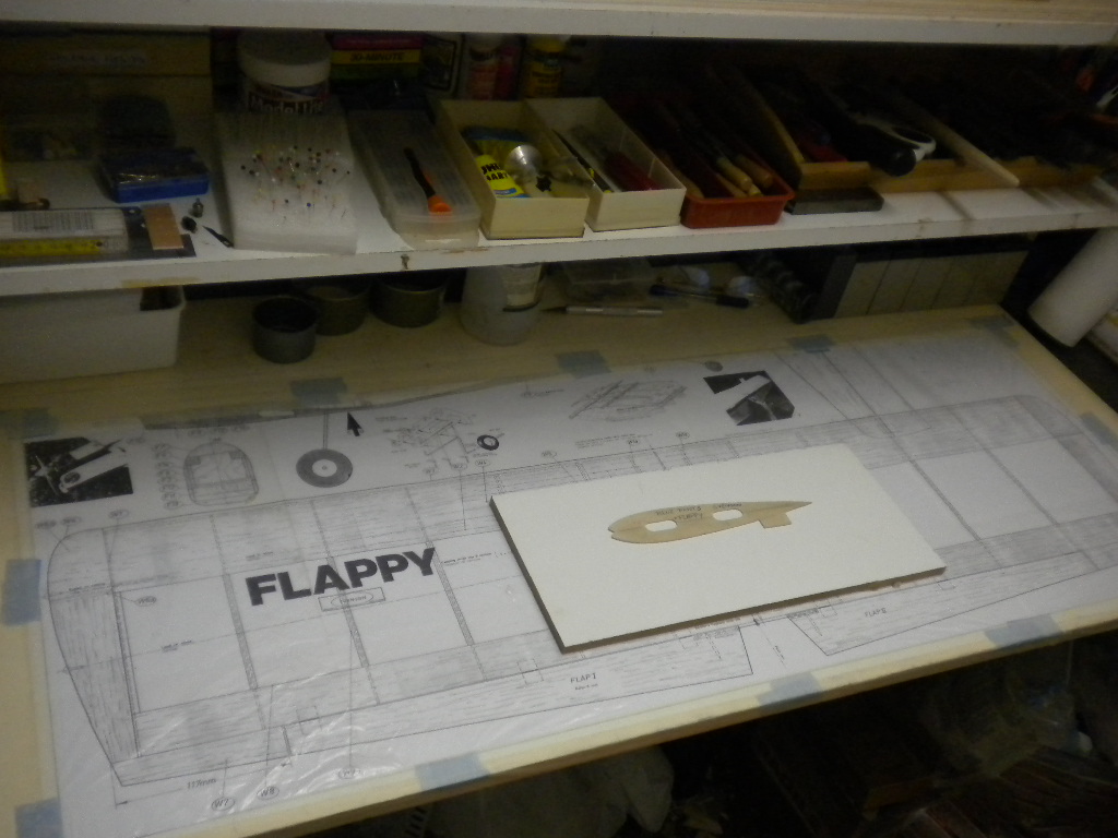

Na de Coxy en Blue Pants ga ik , om de Svenson reeks te vervolledigen , de Flappy bouwen http://outerzone.co.uk/plan_details.asp?ID=8959,
met dank aan Jan O voor een copie van het plan en Dirk (Gea) heeft het op outerzone gezet .
De vleugelribben zijn dezelfde als voor de Blue Pants
, en ook met een asymmetrische vleugel,
nu vraag ik me af of dit beter is of niet , dus asymmetrisch of symmetrisch bouwen , wat is jullie mening hierover ?
Groeten Jef

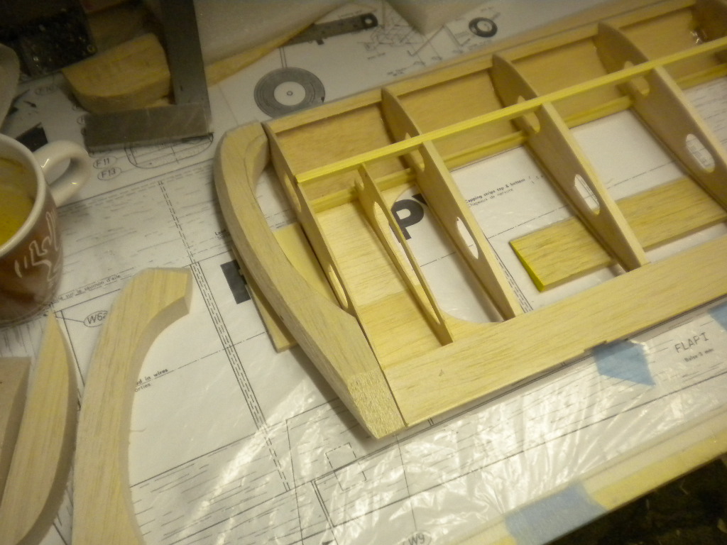

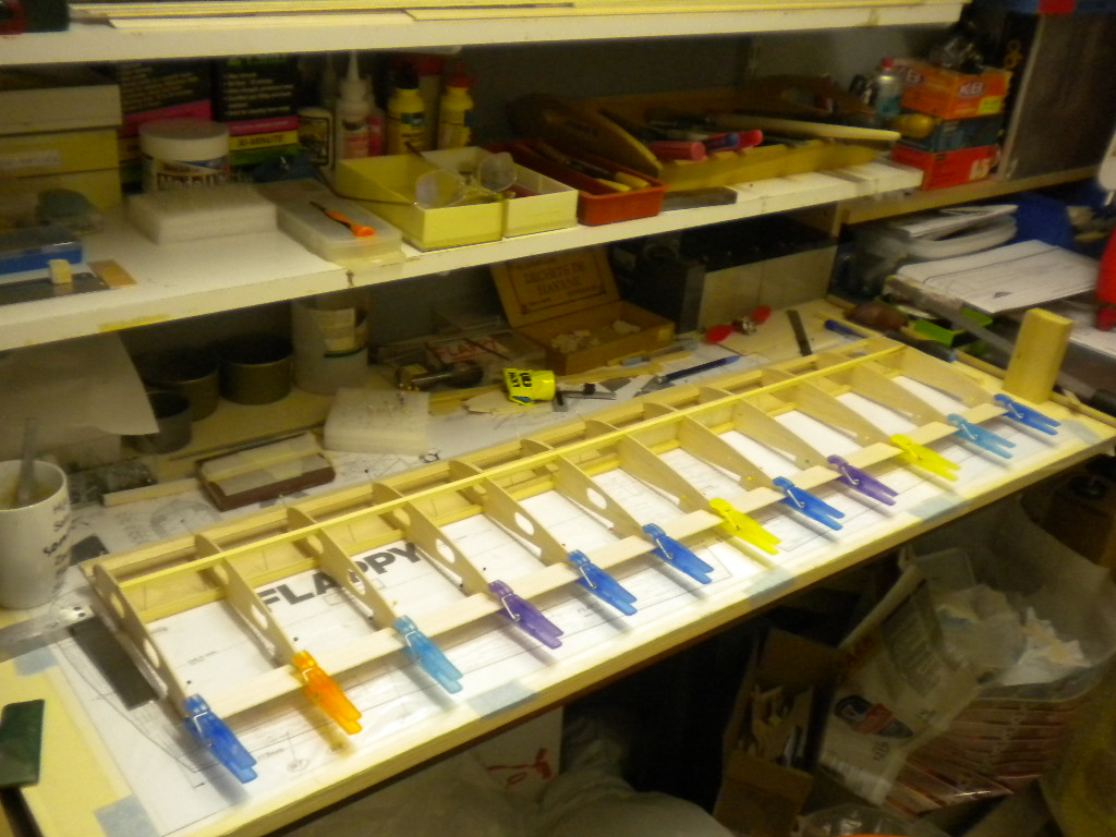

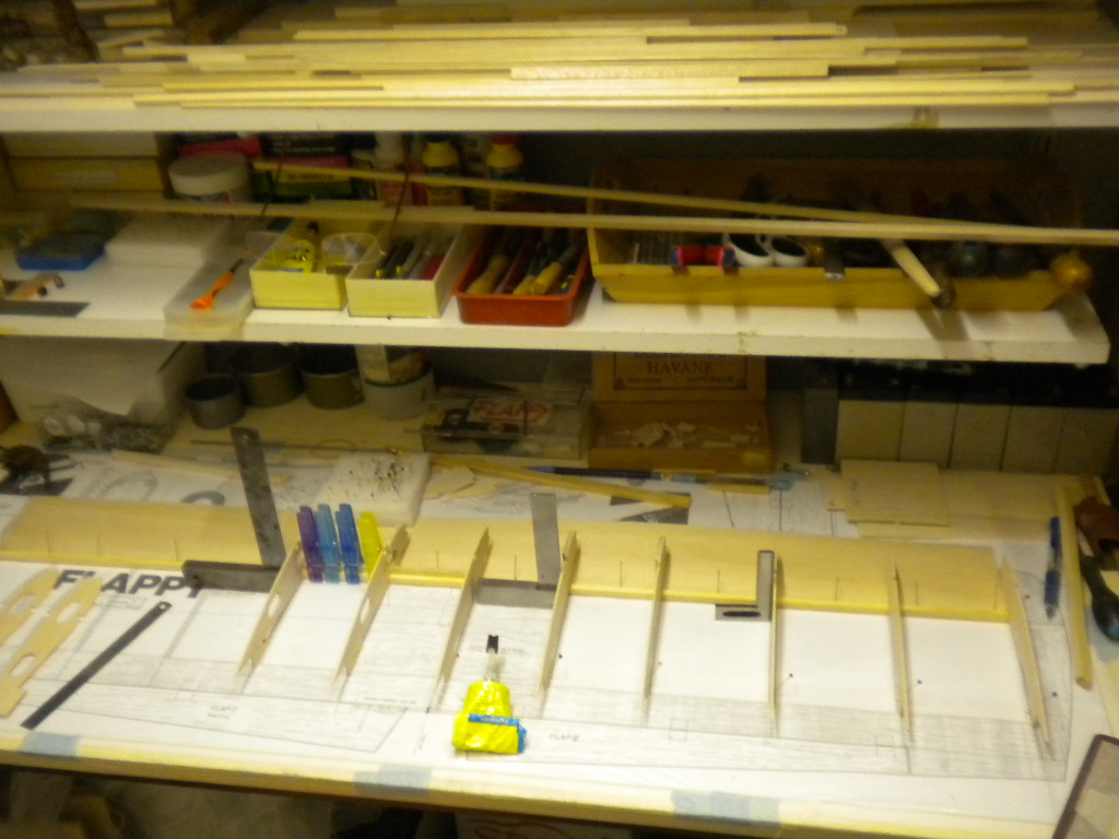

De ribbekes heb ik ondertussen uitgesneden en gelijk geschuurd .

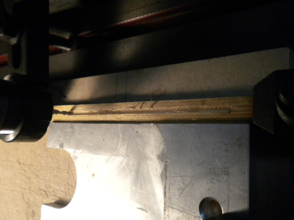

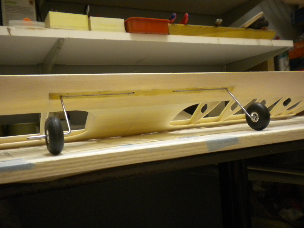

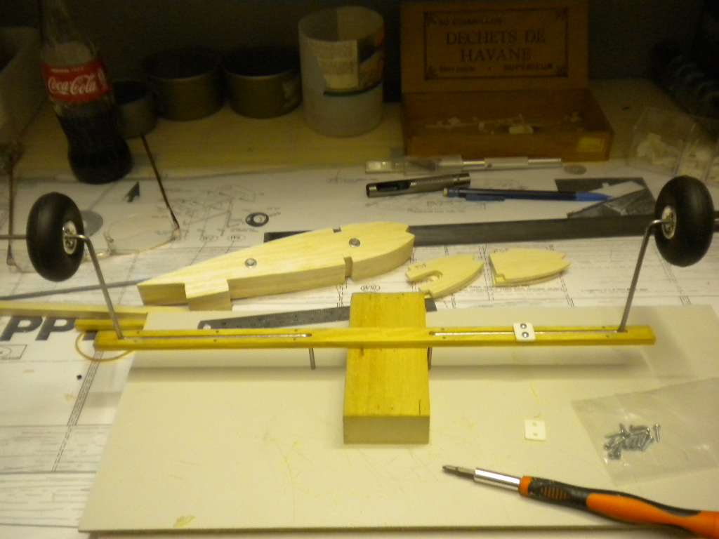

Onderstel geplooid , i.p.v. 2 afzonderlijke balkjes , waar het onderstel op gemonteerd word heb ik er 1 van gemaakt ,
zo blijft alles mooi op één lijn , en het voordeel van een freesbankje te hebben is dat je makkelijk gleufjes van 3 breed en 2,9 diep kan maken :D
Groeten Jef

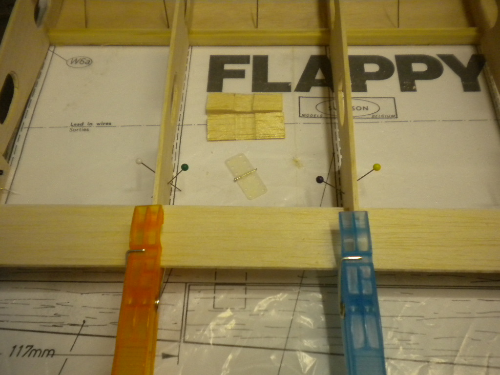

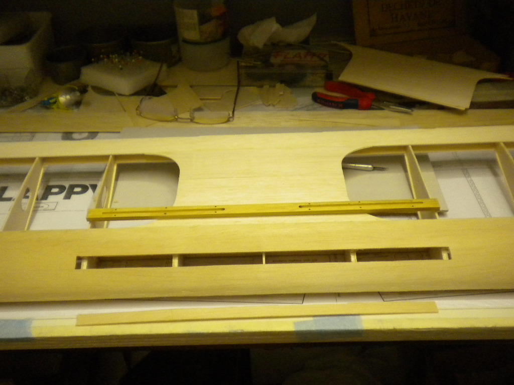

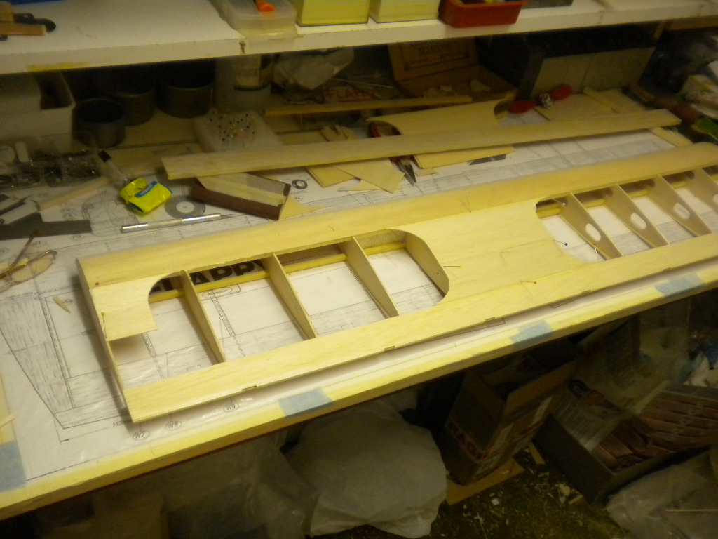

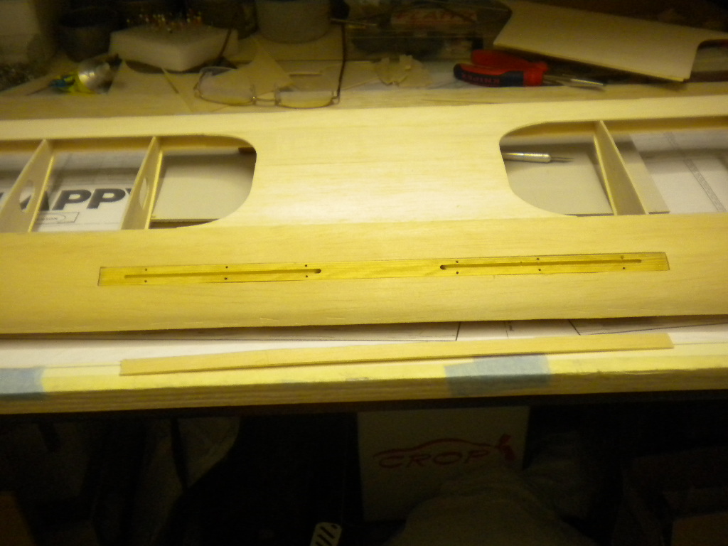

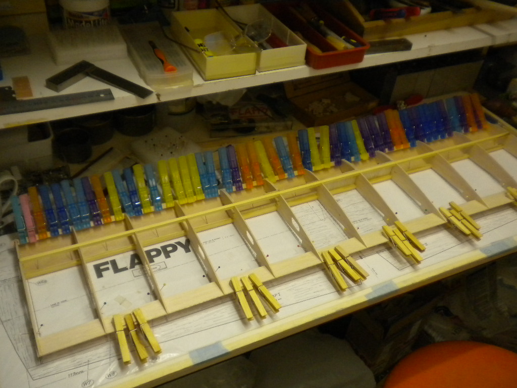

Nog enkele foto's van de opbouw vleugel , het komt natuurlijk bijna altijd op hetzelfde neer , voor de flapscharnieren heb ik 2 stukjes "prefab" eindlijst genomen ,
de hoek kwam juist uit als ik er 2 tegen elkaar lijmde , maar eerst de uitsparingen voor de scharnieren eruit gevijld , en dan op de juiste plek gelijmd.
Groeten Jef

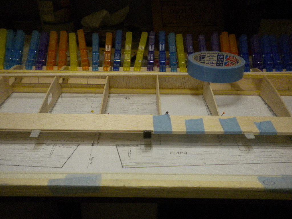

I.p.v. het tot in een punt te laten doorlopen en dan te moeten afschuren , heb ik de vluchtboord plankjes wat smaller gesneden en lijm ik er tussen de scharnieren strips op :D
Groeten Jef

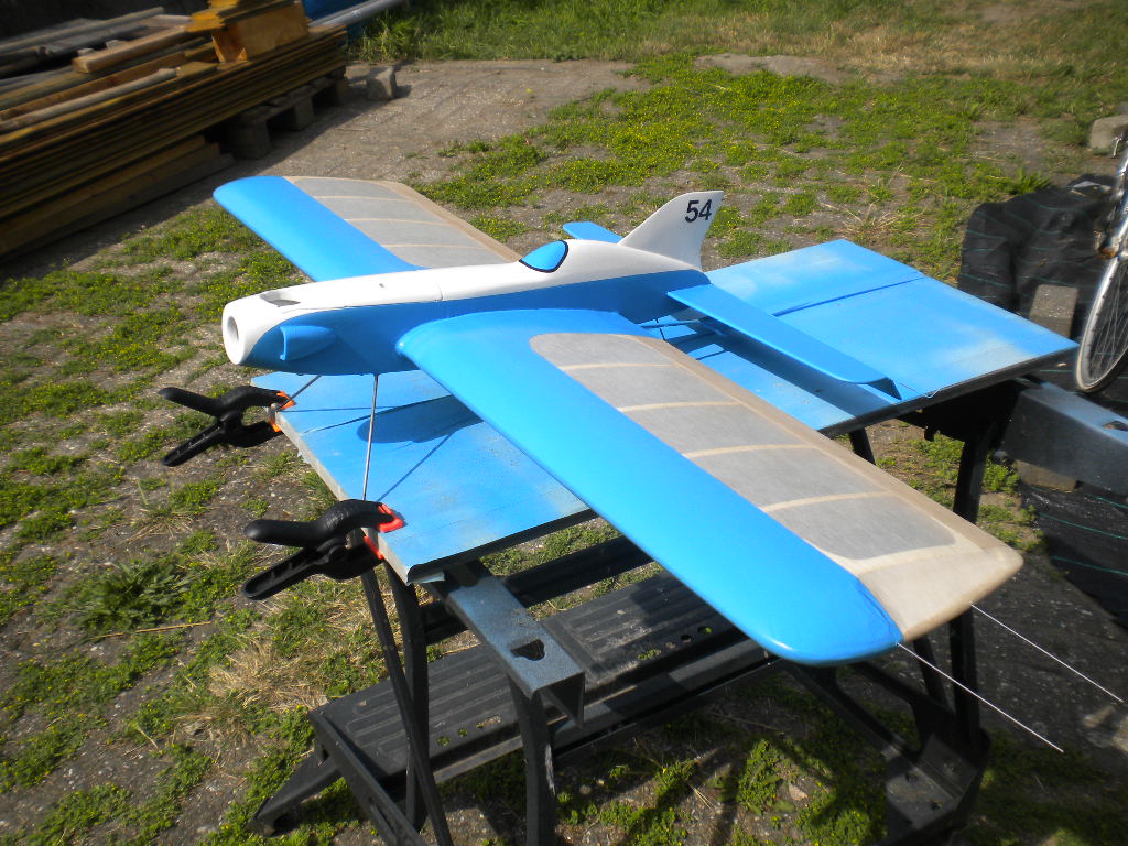

Bij de Blue Pants was ik niet tevreden over de vleugeltippen , enkel vooraan opgevuld met harde isolatie plaat , dat schuurde al niet te best ,
met het Vlies erop te strijken had het ook nog last van de warmte :( , moest heel voorzichtig te werk gaan om geen deuken erin te maken ,
en de overgang van tip naar achter was ook maar zus en zo :mad:

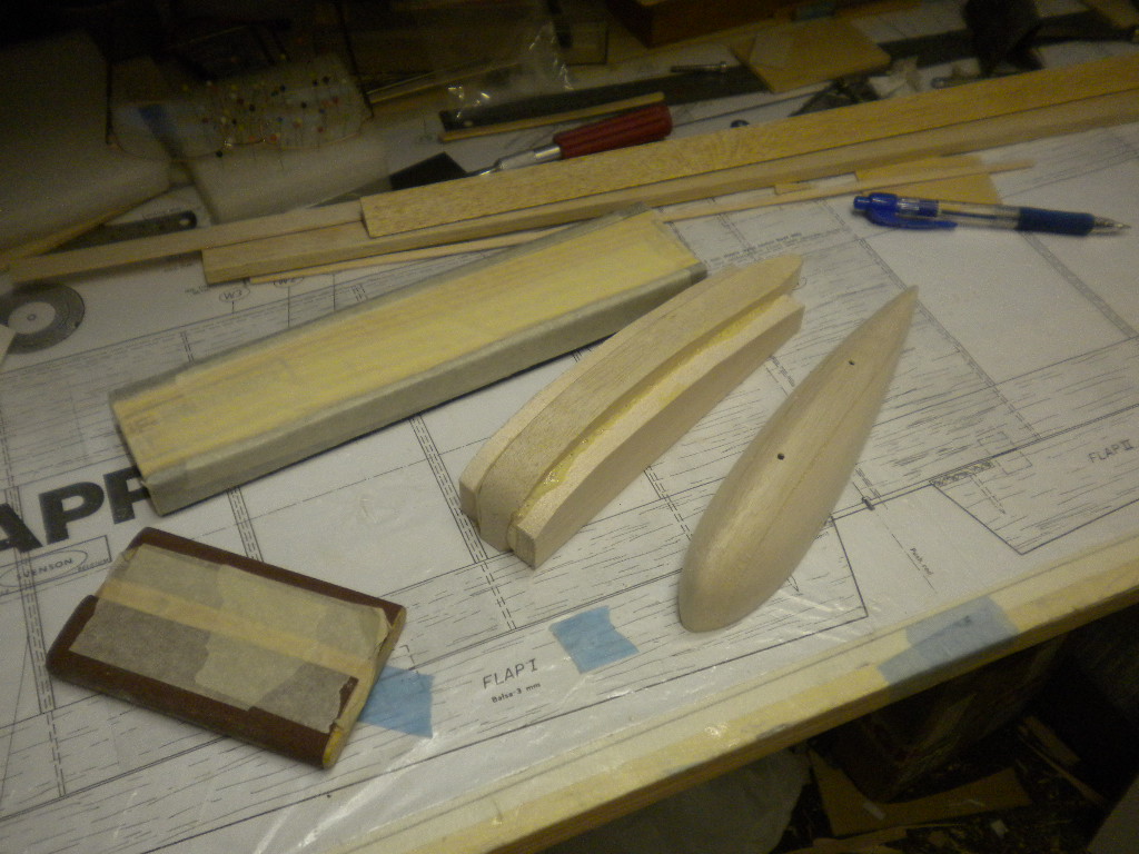

Daarom bij de Flappy de hele breedte van de vleugel de tip maar opvullen en dit keer met balsa , de basis is een plaat van 20 mm dik , beetje uitgehold ,
daarop onder en boven een stuk van 12 mm gelijmd
Al ene kant , nog met overmaat , geschaafd en geschuurd , is makkelijker werken dan dat ze al op de vleugel gelijmd zijn :)
