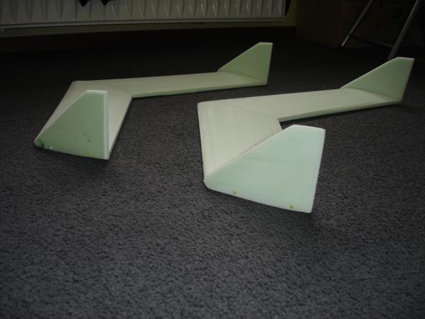

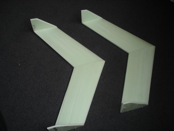

Ik heb winglets erbij gesneden van ongeveer 7 mm dik. Om het een beetje gestroomlijnt te houden heb ik de randjes een beetje rond gemaakt.
full
full
Ik was lekker bezig en heb er gelijk maar 2 gemaakt, voor als ik een keer crash, of misschien wil ik ze wel gaan verkopen, ik heb nog een enorme hoeveelheid schuim staan. Ik schat dat ik er nog zo'n 30 kan maken.
