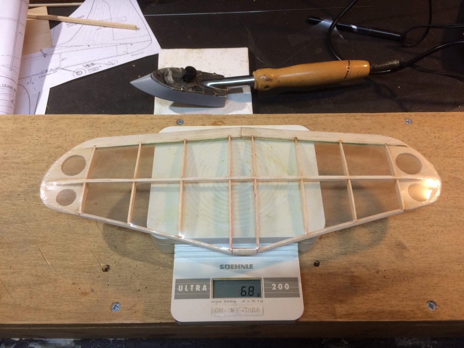

Al een beginnetje gemaakt met het stabilo van het Muiderkrinkeltje. Het "vrees"setje is klaar. Een paar dagen geleden bezorgde de post vele meters lamineer folie op rol. Daarmee wil ik een testje doen om te zien of een combinatie van lamineer folie en tissue een goed resultaat geeft als bespanning voor de draagvlakken. Tissue alleen geeft de juiste vintage uitstraling maar is kwetsbaar voor puntbelasting. Een heide takje of iets dergelijks zorgt al gauw voor een scheurtje in het tissue. Ik hoor goeie berichten over de dubbele methode, dus maar eens proberen. IMG_20191214_215828 door HBZWEEF geplaatst op 14 dec 2019 om 22:18
Wat een leuk project. Ik ben erg nieuwsgierig naar je experiment, ik ben nu bezig met het bespannen van de Filou met papier, ziet er echt geweldig uit maar wat je zegt erg kwetsbaar, maar wat een leuk werk. Gr Jan.
Stabilo frame klaar en gelijk al bekleed met lamineerfolie. Dit heeft een lijm laag aan één kant net als solarfilm e.a. Boutje op lage stand om randen te fixeren en heatgun voor de rest. Gaat tamelijk makkelijk. Het komische is dat de folie min of meer mat doorschijnend is op de rol maar bij verhitting glashelder wordt.
Henk...Neem je zaterdag liever je eigen strijkijzer mee?( ipv mijn reisstrijkboutjes) dan kun je gaan folien met de Mini Nimbus assie wil natuurlijk...
Ja, zal ik doen. Leuk die afwisseling. Het ene moment nog op jouw zolder het grote, grove werk met Hols der Teufel en vingers onder de witte houtlijm. Het volgende moment werken aan een teer VRA modelletje van onder de 1 meter spanwijdte.
