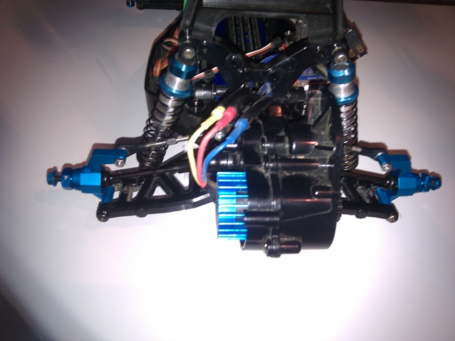

Zoals hierboven al geschreven liepen de originele "Joint cups" van de Holliday buggy bij volledige uitslag van de draagarm aan. Nu had ik met de aanschaf van de universele aandrijfasjes de zg. "Joint cups" al overbodig gemaakt maar was er ook nog een enorme speling op de rear hubs.
http://www.modelbouwforum.nl/forums/vbtube_show.php?do=tube&tubeid=478
Er leek speling te zitten tussen lagers en hub`s waardoor de as niet alleen speling via de lagers krijgt maar ook de speling tussen lager en hub.
Vervangen door alu exemplaren dan maar.
full
Ook hier moet ik zeggen dat het allemaal perfect past. De lagers passen mooi strak in de hubs en geven daarmee veel minder ruimte voor ongewenste speling. Op de foto is achter de motordraden meteen het rubber stofhoesje goed te zien. Hier had ik deze nog niet geheel aangedrukt en nog geen druppeltje secondelijm toegevoegd.
Het begint er allemaal, al zeg ik het zelf, heel mooi uit te zien met al dat alu.

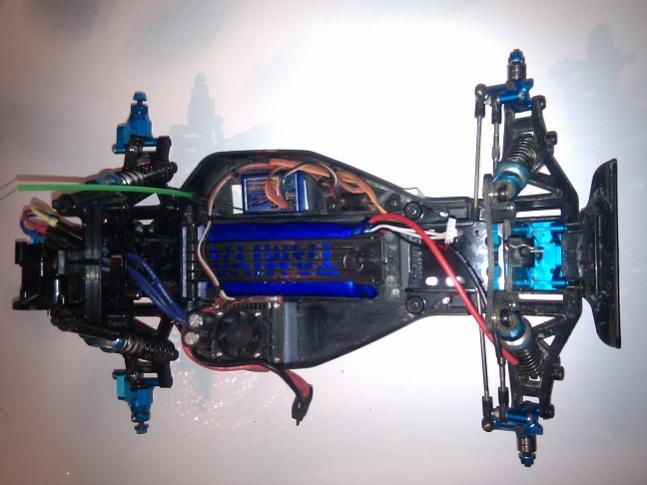

Na een behoorlijke zoektocht naar een passende 3s lipo voor de accubak van de DT-02 leek het onmogelijk om iets te vinden dat er mooi in zou passen. De accubak is 50mm breed en 135 mm lang. Niet heel klein zou je denken maar een 2s lipo van het formaat dat ik al had paste al bijna niet. De accu moet een beetje onder de shocktower geschoven worden om de volle diepte van de accubak te kunnen gebruiken. Om er toch een 137mm 2s lipo in te laten passen moest de klep een beetje open blijven staan en heb ik de borging wat moeten verlengen.
full
om de 2s lipo te ondersteunen heb ik een schuin blokje er onder gelegd zodat de lipo niet belast zou worden bij het ruigere bashwerk.

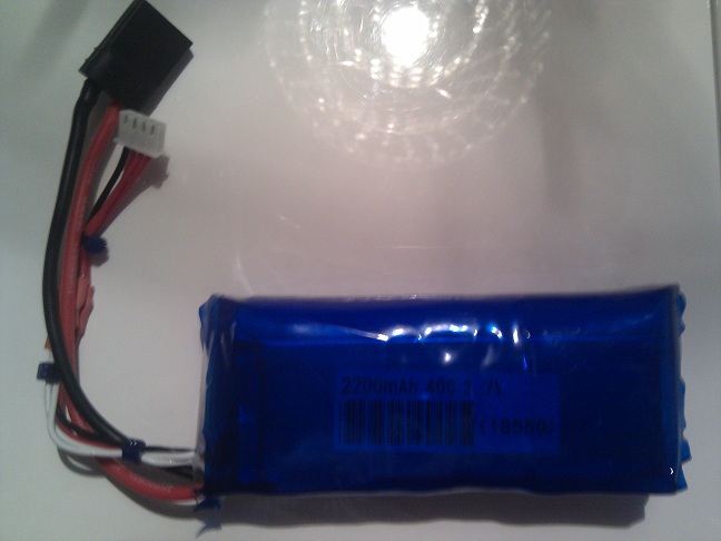

Als er dat geen standaard lipo`s zijn dan kan ik ze toch zelf maken? Misschien zelfs goedkoper. na enig Googlen kwam ik hier terecht. Dat lijkt toch helemaal niet zo moeilijk. Nu nog passende eencellige lipo`s vinden die een normale afmeting hebben, redelijke spec`s en betaalbaar. Immers het kan ook volledig mislukken. De schrijver van het stukje gokte ik is Nederlandstalig vanwege zijn naam helemaal onderaan de site. Dus na een mailtje met wat vragen over waar dan de balansdraden moeten komen:
Gevonden
3x enkele lipocel van 2200 mah en 40c
1x rode silicone draad 4mm
1x zwarte silicone draad 4mm
10x Balansstekker verlengkabel die dus niet past in een lipolader:confused:
Stekker heb ik nog wel liggen
en als laatste een rol Robbe krimpkous van 95mm.
En tada.....
full
Helemaal niet moeilijk dus! alle pooltjes even licht geschuurd, normale soldeertin gebruikt, dubbelzijdig tape om de lipo`s op elkaar te houden, de + iedere keer op de min om een serieschakeling te krijgen en de balansdraad:
Zwart op de uiteindelijke -
Rood op de uiteindelijke +
De overige draden (op volgorde) op de tussenliggende polen.
Geen centje pijn. Om de exacte maat te krijgen en een mooi passen pakketje te krijgen heb ik een heel dun velletje foam verpakkingsmateriaal om het pakketje gewikkeld waarna ik een dubbele laag krimpkous heb gebruikt om e.e.a. strak en stevig te laten worden. Voor de uiteinden heb ik een strookje flexibel doorzichtig plastic gebruikt die ik net voor het krimpen tussen lipo`s en de krimpkous heb gebogen. Op die manier heb ik mooie ronde uiteinden gekregen die de voor en achterkant beschermen en toch zichtbaar laten of er geen beschadigingen zijn.
Wat mij betreft volledig gelukt. Een 3s lipo van 2200mah met 40c! afm. (bxdxl) 50x40x100
De overige lengte van de accubak onder de shocktower heb ik opgevuld met een stukje piepschuim.

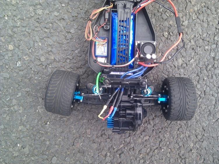

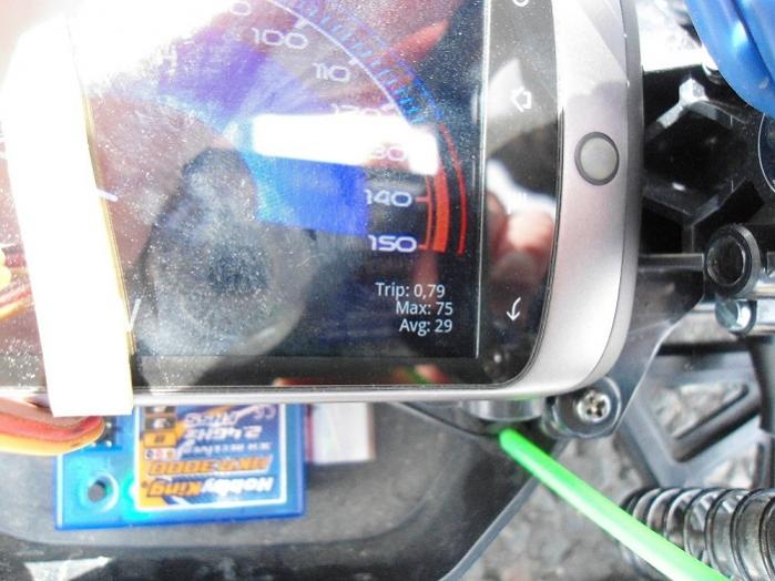

75 km/h geklokt op een stukje van circa 100 meter
Vandaag was het eindelijk zover. Mooi weer, geen klussen of verplichtingen.
Met een mede hobbyist die zou filmen eindelijk een speedrun maken op het industrieterrein.
Na een doodlopend stukje van circa 6 meter breed en 150 meter lang, schoon en mooi glad asfalt te hebben gevonden op het industrieterrein kon er eindelijk wat getest worden. Beetje heen en weer rijden om te zien wat de buggy doet op hogere snelheden en testen hoeveel gas er gegeven kan worden zonder een wheelybar nodig te hebben was het tijd om mijn telefoon weer eens op de accuklep gemonteerd met een postbode elastiek.
Vol verwachting een aantal keren proberen om er achter te komen dat stabiliteit belangrijker wordt naarmate de snelheden hoger worden.
Het valt niet mee om zo`n buggy op hogere snelheid strak rechtuit te laten rijden maar het eerste resultaat heb ik kunnen fotograferen.
full
Alhoewel ik de nauwkeurigheid betwijfel (het leek toch echt veel harder te gaan) was 1 van de eerste metingen 75km/h.
De pret was echter al weer snel voorbij omdat de straat was voorzien van een bolling in het midden en stoepranden. Een koprol was het gevolg met onderstaande tot gevolg.
full
Iets te veel toespoor aan de linker zijde. Circa 12 dollar schade:(
De 21t pinion zit er overigens nog niet op.
