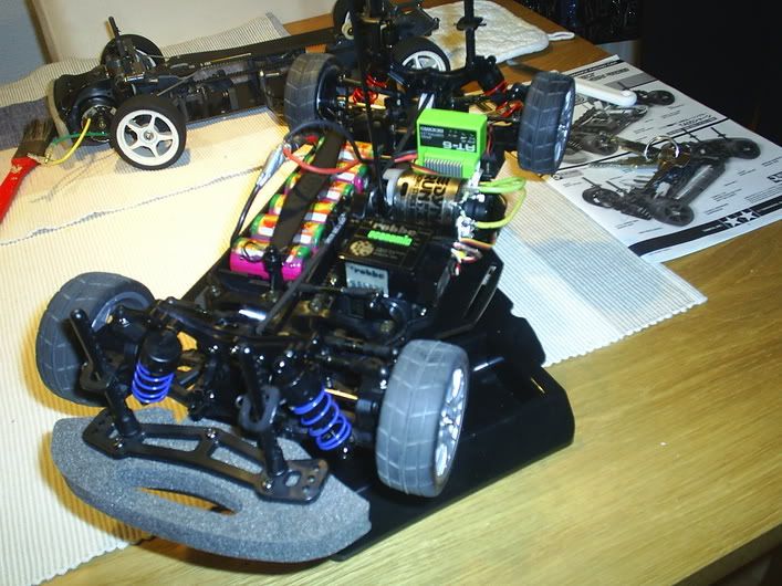

http://i2.photobucket.com/albums/y40/Perconte/rc/S3010526.jpg
Edit Jaap: tags verwijderd, te groot
Bij deze foto's van mijn ta05.
Ik vind de auto steeds mooier worden :roll: misschien toch maar wat geld weg zetten voor de speciale versie volgend jaar ook een beter baantje zoeken als ik 16 ben. ik vind die TA05 wel erg mooi en de hop-ups worden alleen maar meer

Perconte, welke motor zie ik daar op je ta05 zitten? een dynatech?
tandwielen die smelten heb ik nog niet gezien! Meestal zijn ze voor die tijd al 'tandloos'...
Dat is er nou een uit de oude doos :) Een Tamiya Dyna Run Racing Stock
Ik zal nog wel een foto maken van de body.
