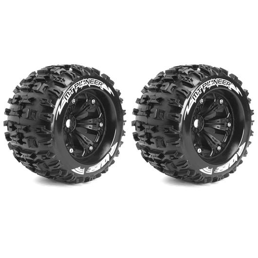

Ja inmiddels besloten om hem voorlopig nog niet te verbouwen naar xxl. Wel irritant vind ik dat aftermarket motormounts voor de lst niet op het nieuwe lst2 xxl chassis passen. De gaten schijnen daarvoor anders te zitten. Ga denk ik voor de rc monster. com motormount en batterytray. Heb al wel via DollarHobbyz een mooie combo deal gekocht met slipper, spur, single speed hub, spur cover. Heb niet alles in een nodig maar was bijna goedkoper dan spur en hub loslopen. Van mijn vrouw heb ik voor mijn verjaardag 17mm louise rc 3.8 wielen/banden gekregen.

En dit zijn de bandjes die ik besteld heb. Iets kleiner dan de Uphill versie die zijn 170mm en deze zijn 160mm leek mij wat mooier te passen ivm de kortere wielbasis.
Oké, dat klinkt goed!
