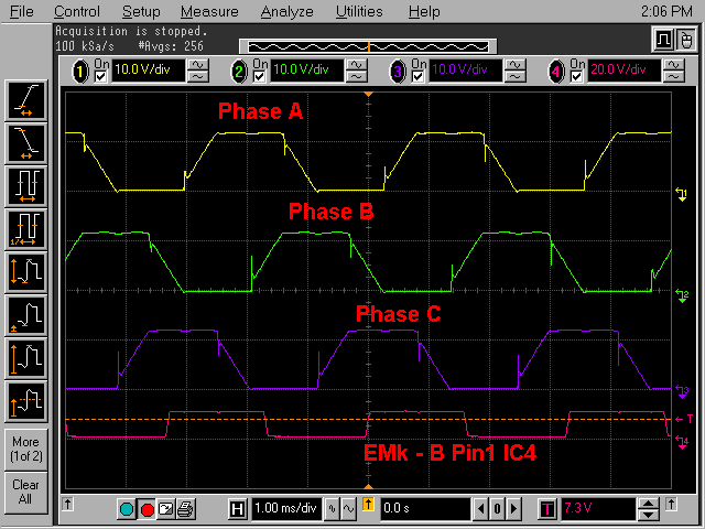

Twee van de drie motordraden omwisselen maakt ook niets uit voor goede werking, ze voeren alledrie hetzelfde vermogenssignaal, 0, 120 en 240 graden verschoven in de tijd. Het omwisselen kan wel als gevolg hebben gehad dat je contact nu wel goed is :)
Vermogenssignalen bij vol-gas.
Vermogenssignalen bij niet vol-gas. Spanning wordt in stukjes gehakt (Puls Breedte Modulatie) voor lagere snelheid.
Dat is het 'gras' op het signaal.
