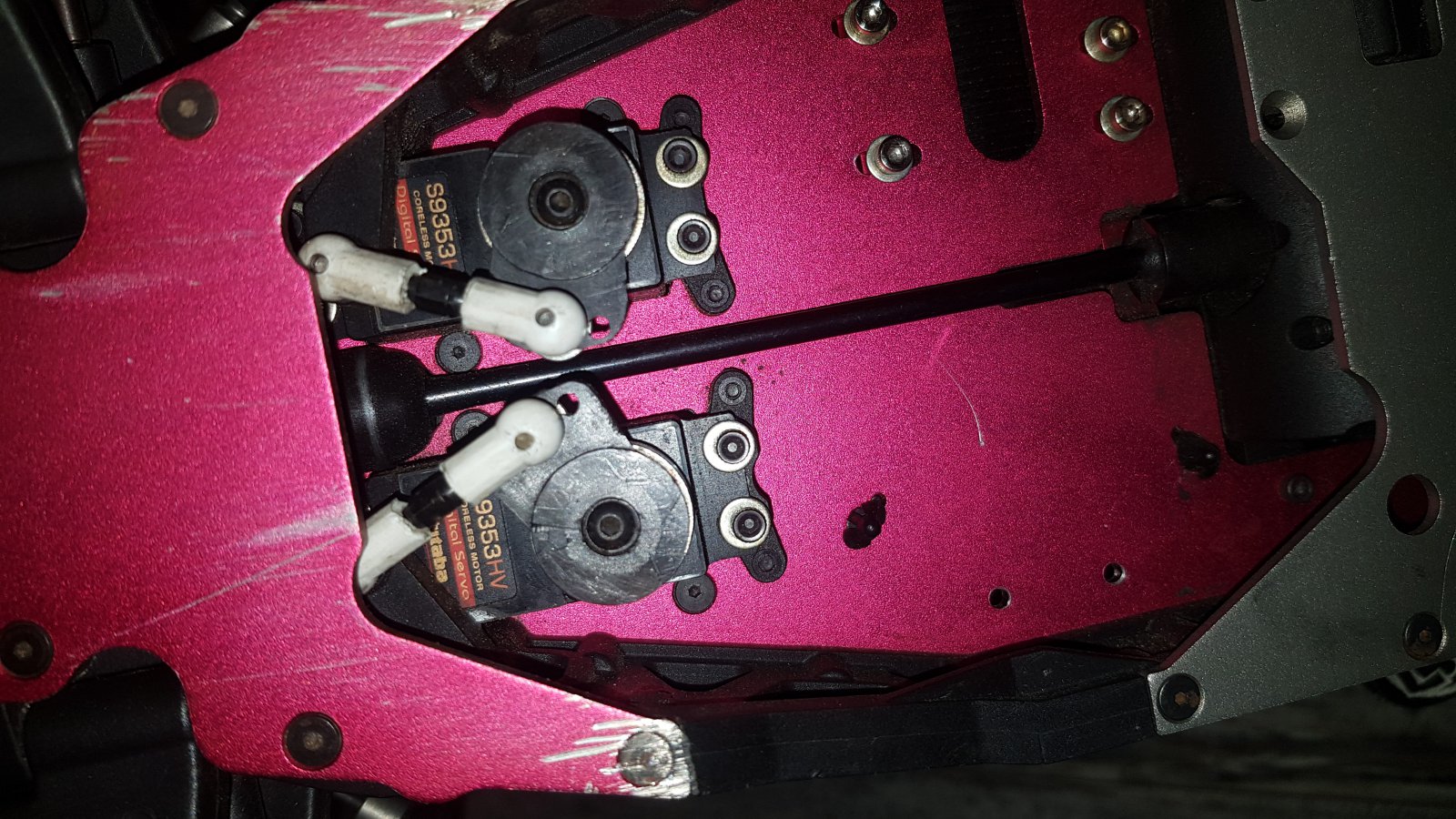

Ja zou kunnen, maar vind 2 servos op zich wel een fijn / veilig idee . Heb 2 originele spektrum servos besteld. Had eerst andere besteld maar die pastte niet. Ga ze wellicht wel met een aparte bec voeden zodat ze net wat meer pit hebben.
Inmiddels is mijn losi aftershock build zo goed als afgerond. Heb een Arrma blx200 brushless combo op de kop getikt. Wat eigenlijk een rebranded Hobbywing max 8 is. Ding gaat als een raket. Heeft gevoelsmatig meer power dan mijn stock XXL2e.
Trekt ook vanaf halfgas naar volgas nog wheelys.
Ben uiteindelijk voor een set standaard spektrum servos gegaan die ook in de xxl2-e zitten. Werkt prima.

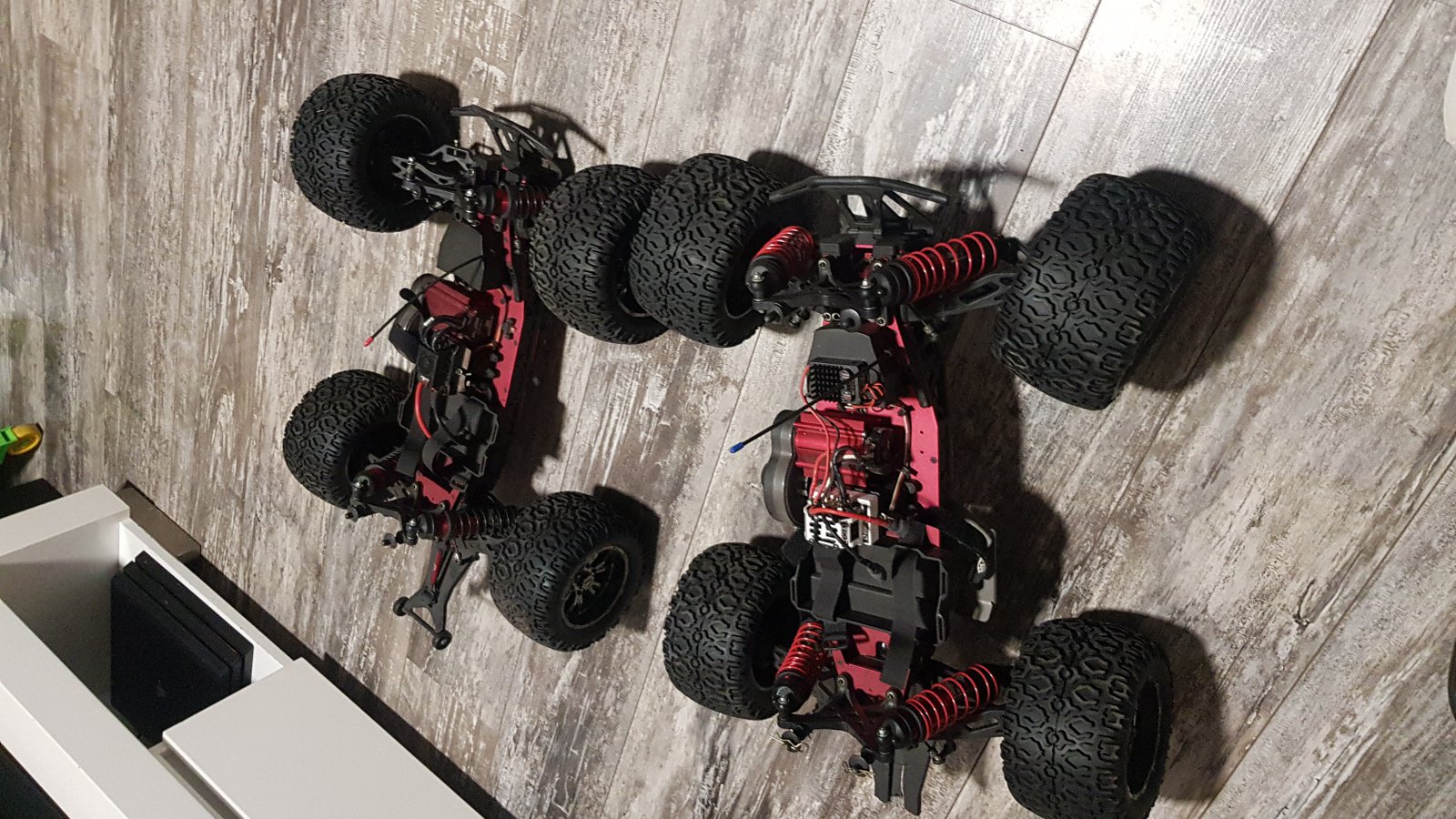

Ik heb net 2x LST 2E XXL uit mijn opslag gehaald. Zijn daar na de verhuizing beland.
Zijn er nog mensen die er mee rijden?
Ik heb hier een Losi LST XXL en een Losi Muggy staan, beide omgebouwd naar elektrisch.
Ik rij er eigenlijk nooit mee, toch maar eens een baantje maken hier in het weiland denk ik :-)

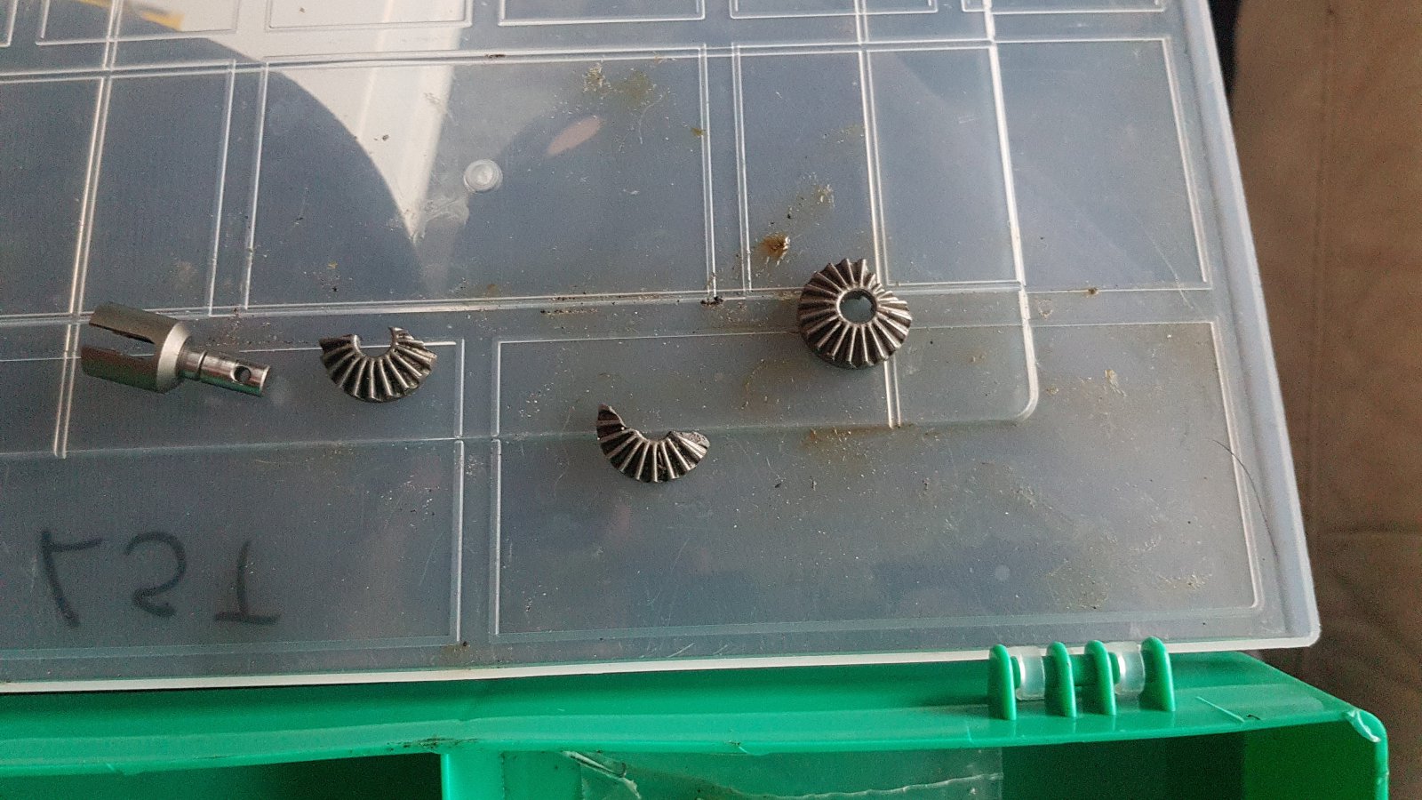

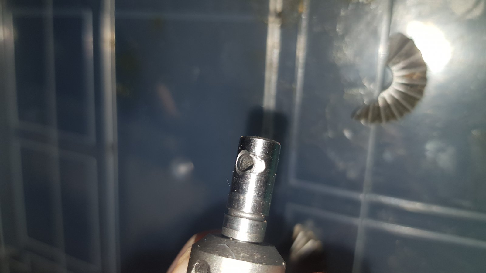

Ik heb er ook al lang niet meer mee gereden.
Ze rijden nogal lomp. Vaak diffjes stuk gehad. Ondanks dat ik de HPI stiften gebruikte.
Maar ze hebben wel iets.
Vanavond even wat parts bestellen. Wheeliebar elimineren dmv een extra voor bumper
Die pinnen heb ik geloof ik één keer gebroken, maar ik rij niet zo veel.
De HD outdrives van de Eight schijnen ook goed te zijn.
De shockshafts heb ik inderdaad ook wel eens gebroken, Innovantive designs in de UK had daar 8mm assen voor geloof ik, moet ik nog eens uitzoeken.

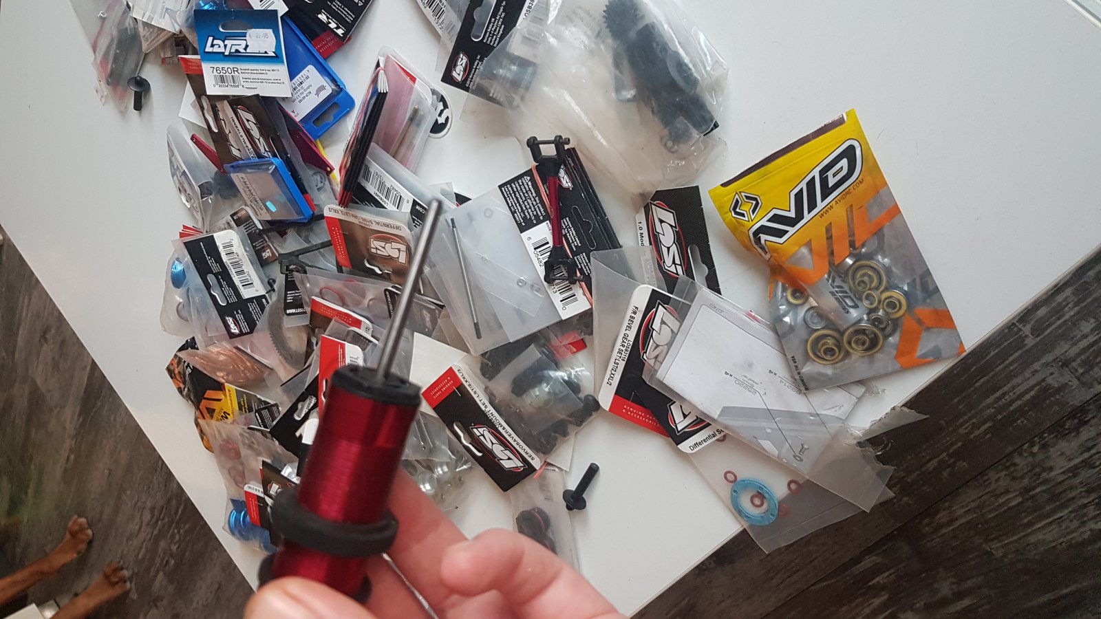

Dit is het LST 'magazijn'. Ik mis met name wat draagarmen en CVD's, maar viel me niet tegen wat ik overal weer in verhuisdozen terug vond haha.
Kijk, dat ziet er al goed uit :-)

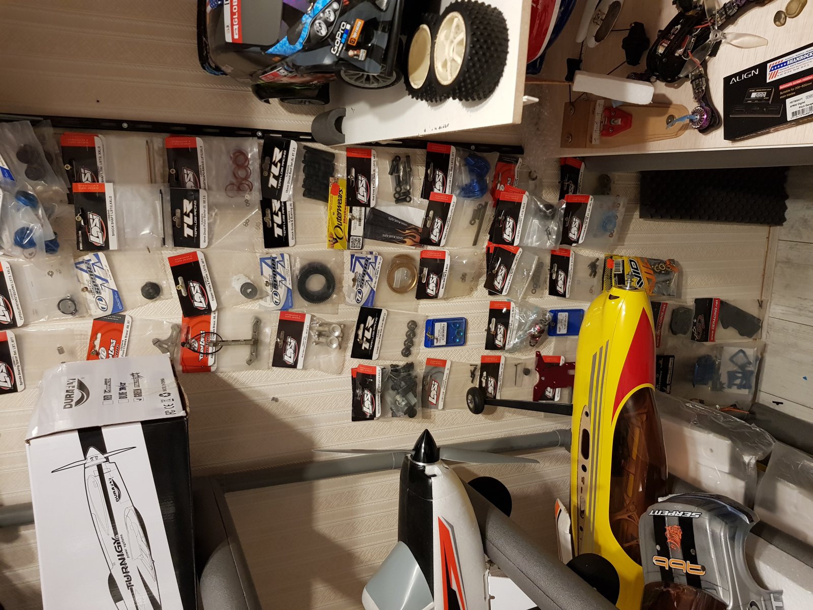

Zo zag het er bij mij uit voor de verhuizing (zit ook wel wat bij voor de Muggy) :
Gaaf hoor! Een mooie verzameling! Ze beginnen ook langzaam aan wat duurder te worden. Ook de oude beestjes.

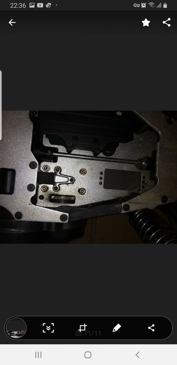

Alleen de center CVD's zullen anders zijn tussen een LST 2 en een LST2 XXL?

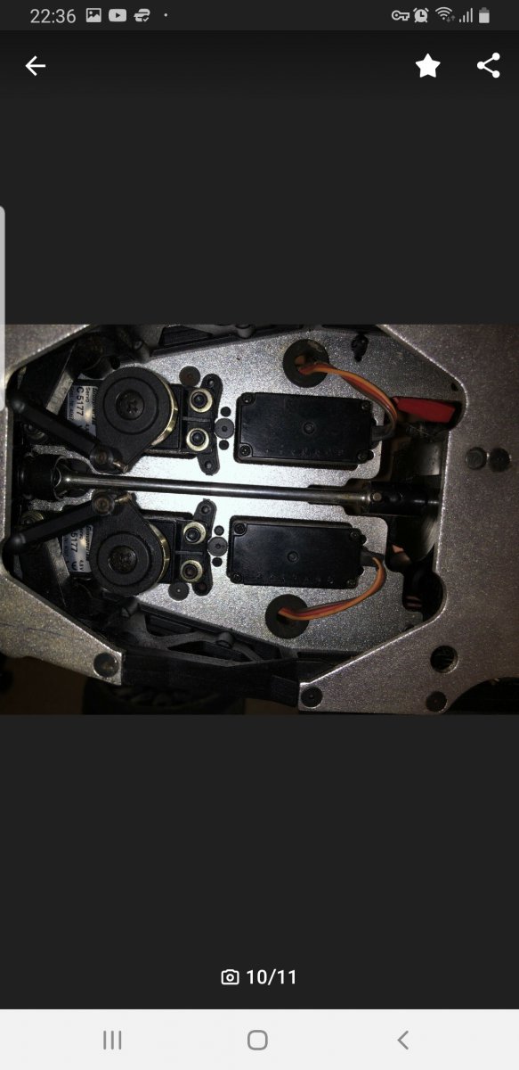

Hier wat foto's van de potentiële kandidaat:
Ik zou denk ik in exact hetzelfde dubio zitten inderdaad, haha
Ik zou denk ik alsnog de onderdelen los bestellen.
De CVD's zullen inderdaad anders zijn, het chassis is wat korter en de side rails ook.
De rest is hetzelfde geloof ik, al weet ik zo niet of de LST2 en LST XXL standaard de HD diff cups hebben?
Een Muggy is inderdaad grotendeels uitwisselbaar met de LST's, alleen de chassisplaat, cvd's en de midden bulkheads zijn anders.
De ophanging, normale bulkheads en diffs zijn hetzelfde, alleen heeft de Muggy wel een ander kroonwiel en pinion op de diffs geloof ik.
Omdat de Muggy met centerdiff natuurlijk een kleiner spur heeft en geen tranmissie.

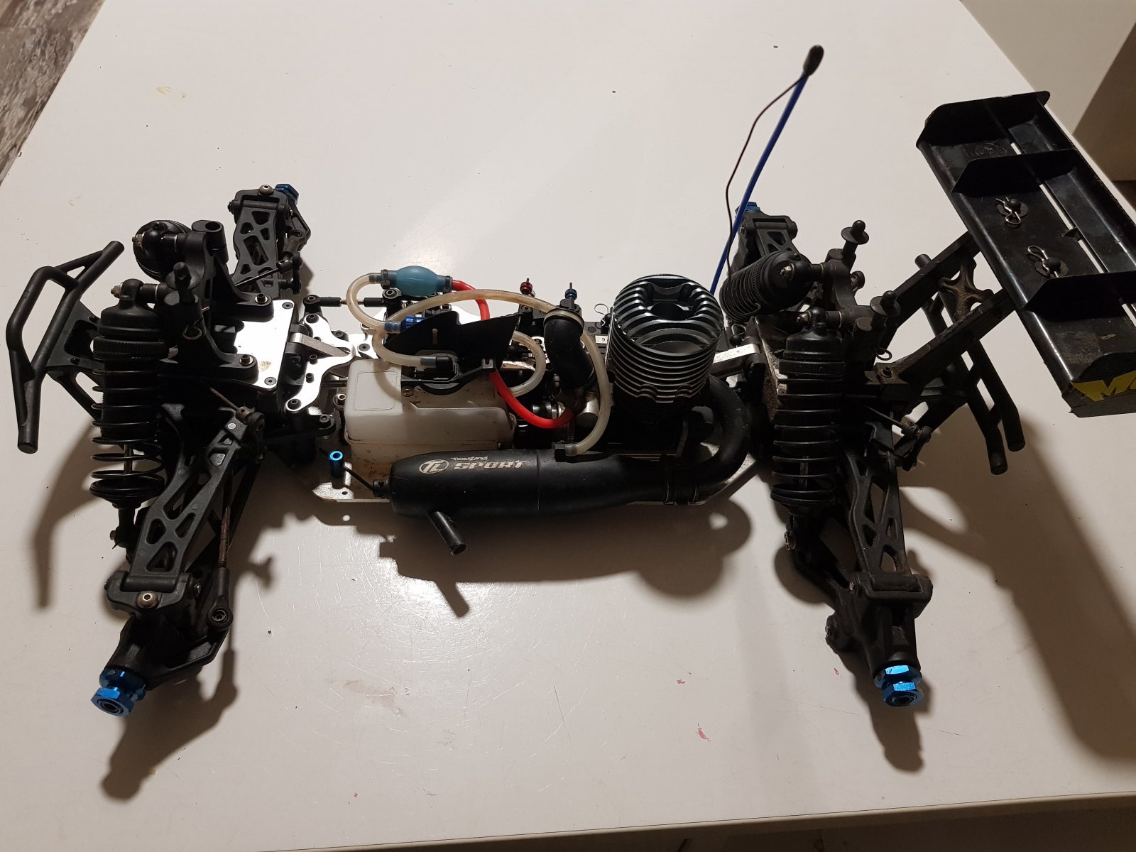

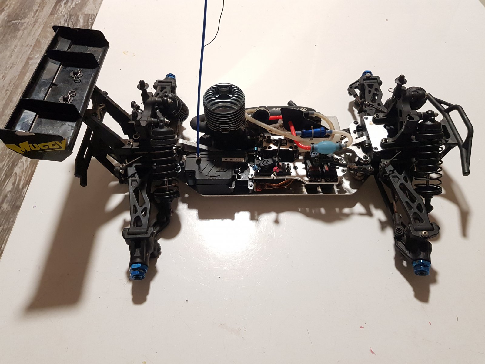

Wat ik zo zie zit die ook VEEL deugdelijker inéén dan een LST.
Ding is verder helemaal goed wat ik zo kan zien. moeten even frisse koppelingschoenen op.
Niet mishandeld. Gewoon een oud beestje.
Klopt, hij is ook aanzienlijk stabieler door de stab stangen en het lagere zwaartepunt.
Hou je hem eerst gewoon Nitro?
  • Like
Reactions: Cnn
Ik weet nog niet wat ik er mee ga doen. Ik ga hem in ieder geval niet slopen voor onderdelen
Ik denk dat ik hem op Nitro laat. Het is bijna zonde er iets aan te veranderen.
Heb jij er nog een koppeling voor liggen toevallig?
