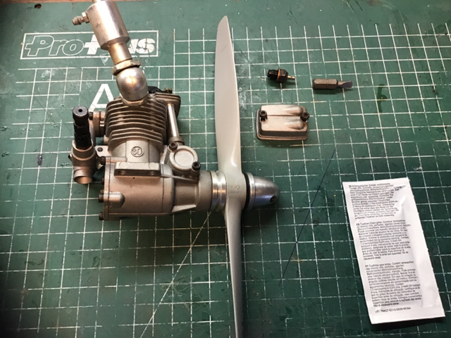

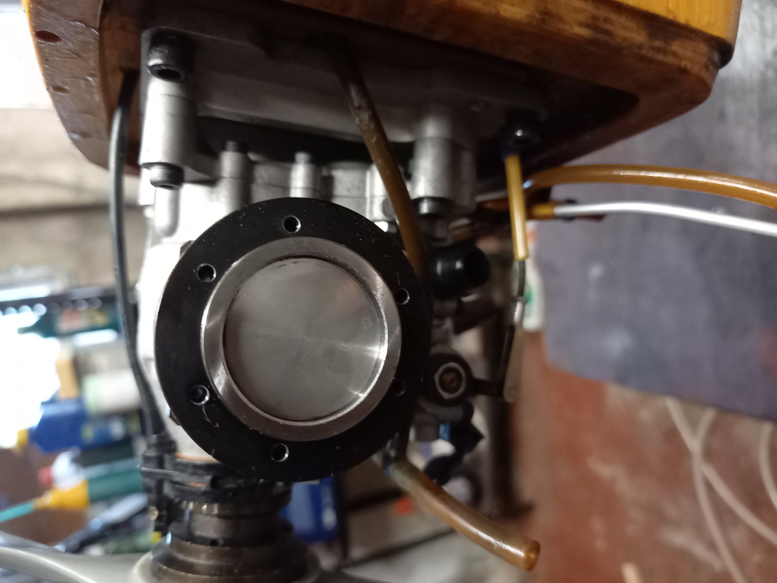

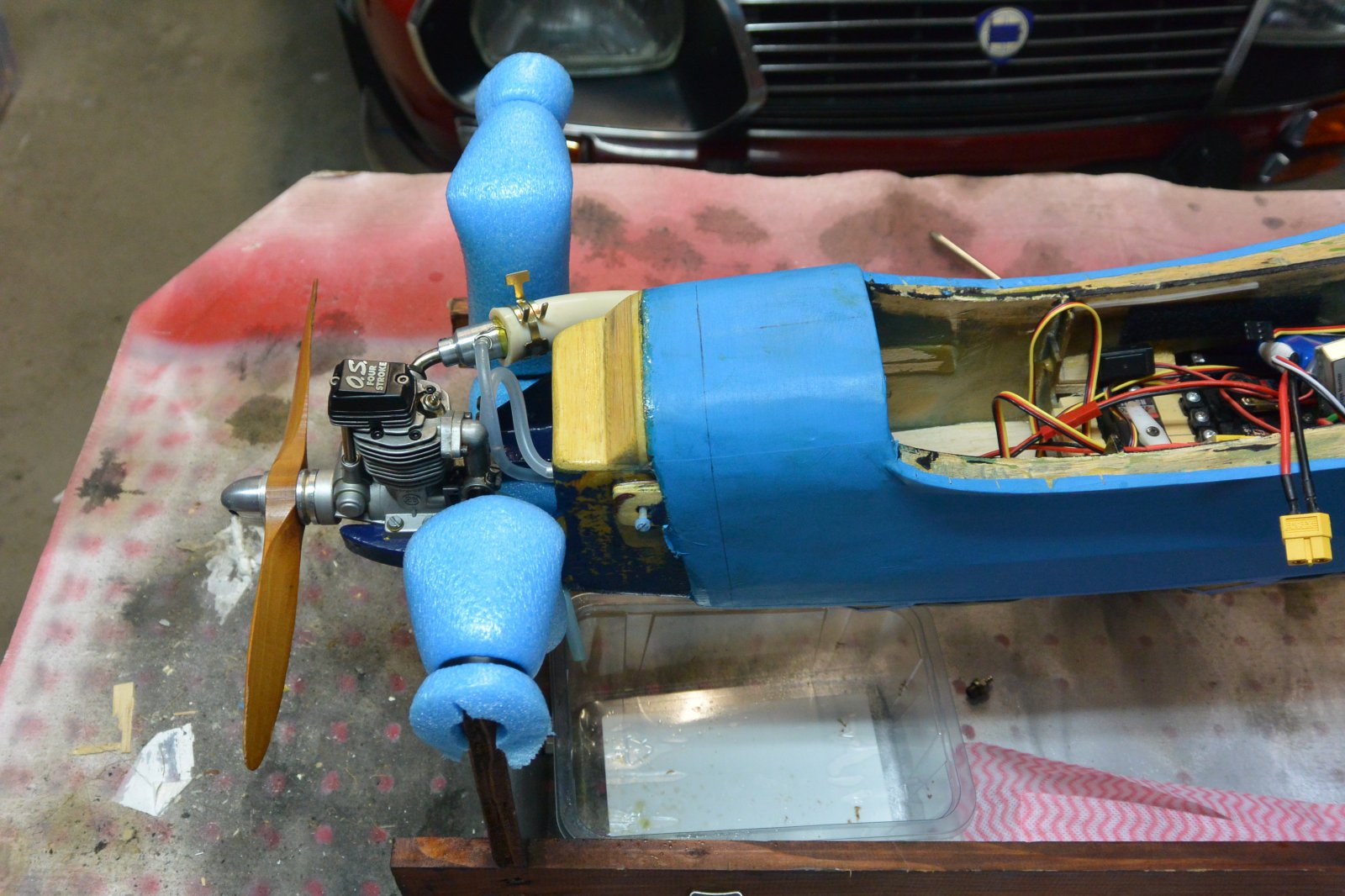

    Ik heb zo een OS 26 FS...
    Zit amper puf in op 5% nitro. Maar de kist start er nèt op, wel een beetje wind in de snuit.
    En je was zoeken naar de juiste prop. Alleen en uitsluitend die ene, en dan ook nog eens van APC.
    Zeer smalle powerband. Maar reeete leut! Vetter dan een frituurkraam... wat een drek.
    En zeer dorstig...
    De remaiden... pas geslaagd met juiste prop... de overige waren grasbaan spurts...
    Ohja... veel te grote wielen... ook dat was nodig... Haha
    Pilot O.K. 1,5 kilo, span 1100mm

    Gaaf! Loopt zonder aanpassingen aan de carburatie redelijk "kut maar bruikbaar". Met het solenoidje er op is het gewoon een prima lopend torretje.
    Prop ongeveer APC 10 x 5 voor "gewoon" vliegen (Charter o.i.d.) en 9 x 6~7 voor kleiner sportiever spul.
    Vliegtuig iets trainerachtigs tot net boven de 2 kilo, of iets wat sportievers rond de 1,5 kilo. Een motorzwever tot 3 kilo moet ook nog wel lukken.
