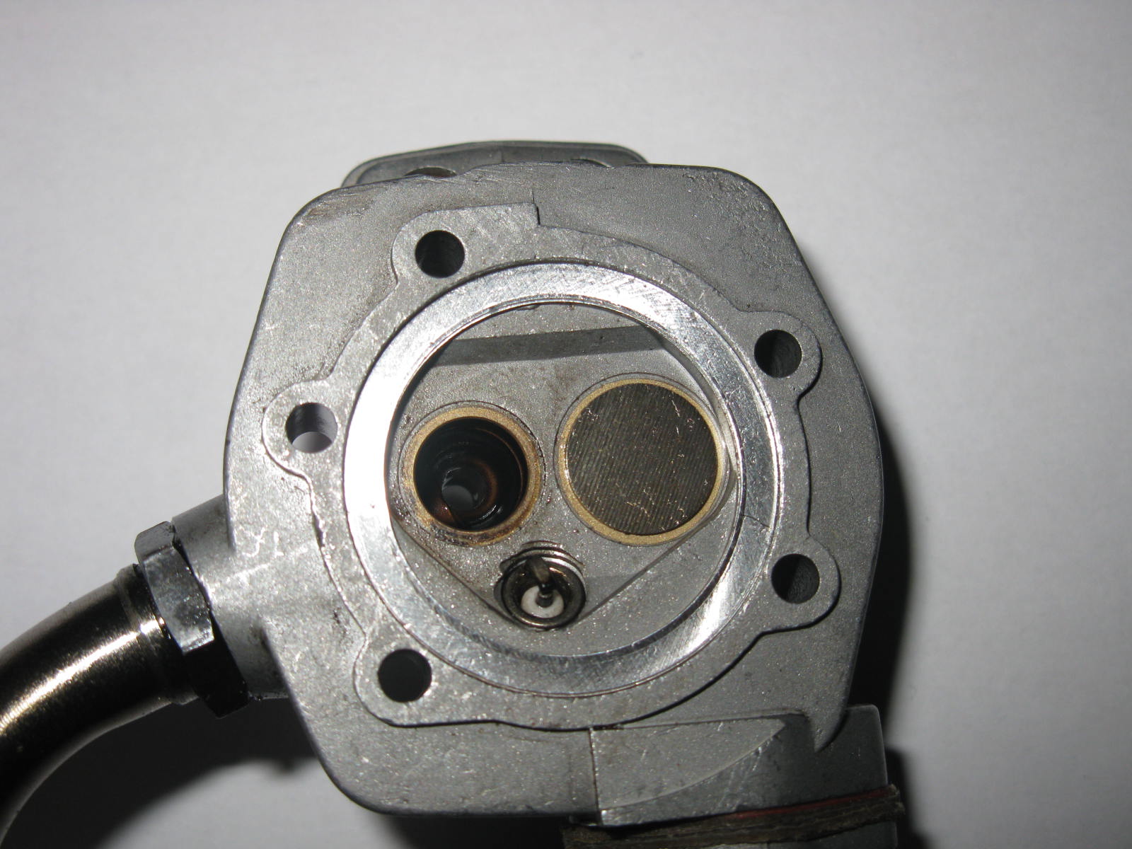

Helaas kan ik niet heel geweldige "macro" foto's maken met mijn cameraatje, dus ik weet niet of het allemaal goed te zien zal zijn:
De (zo te zien bronzen) zitting is onbeschadigd.

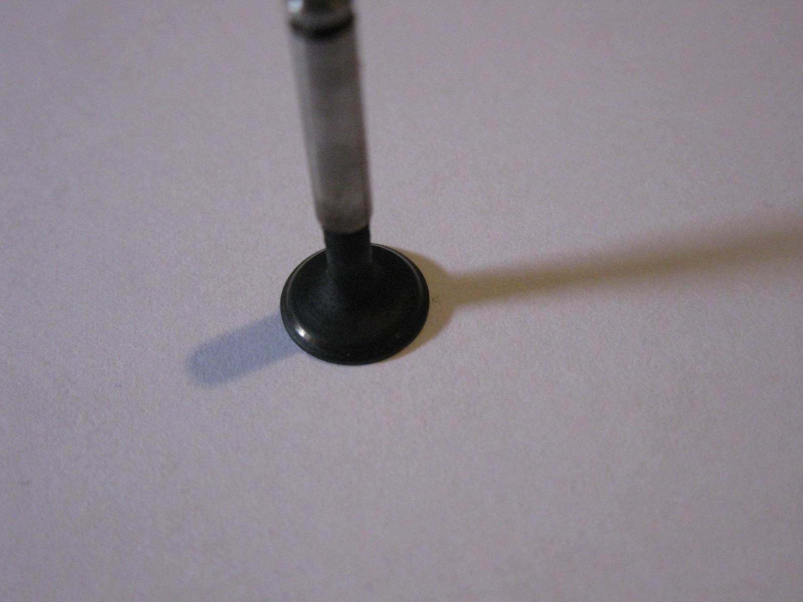

De klep ook.

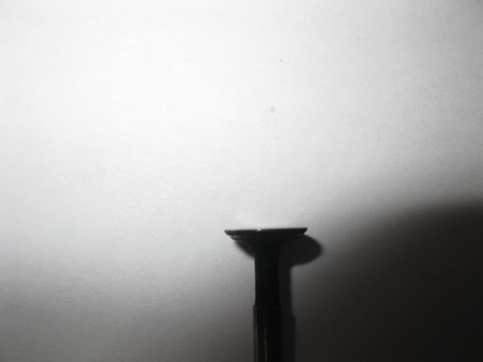

Helaas is juist deze foto een beetje onscherp, maar dit is de klepschotel vóór het afronden
En na het afronden.

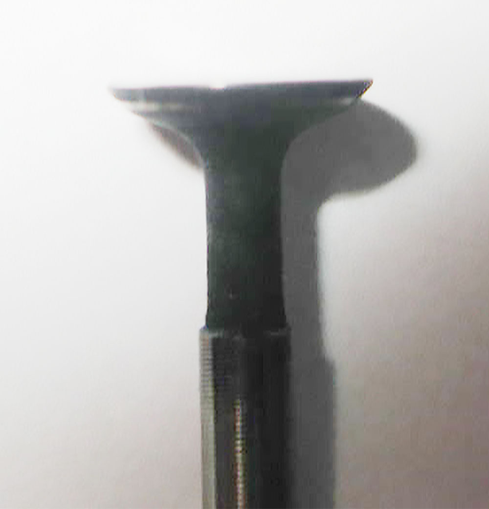

Filter laat het niet heel goed zien: de klep is zwart, behalve waar ik hem afgerond heb, daar is hij zilverkleurig.
Het filter "kapt dat af" waardoor de rand nog steeds scherp lijkt.
Als je de foto gewoon beetje bij beetje vergroot, zie je de afronding beter...
Probeer maar....
Venturi? Hmmm... Zou een kelk kunnen helpen, verlengen? Help bij een Saito tegen brandstofkwijlen uit de inlaat niet? Ook een betere gasrespons... was het niet?
Wellicht kan je iets fixen? Stuk silliconenslang of plastic buisje... tijdelijk voor een test? Oud keuken trechtertje slopen... etc. Of een trompetje uit papier en epoxy... Tijdje gelee een trompetje gedreven uit een oude radio antenne met juiste diameter. Messing liet zich prima modelleren. 1 mislukte met een scheurtje... de ander wonderbaarlijk in model gekregen.
Kan plaatje niet verder vergroten dan de pixeldefinitie. Is zo een beetje de grens.
Contrast is erg hoog. Op een midden grijs papier als ondergrond komt de kleur meer naar elkaar toe. Het lichtgekleurde wordt nu overstraald. Was maar een snel probeersel om te kijken 'wat er nog in' zat...
Gr Bas
