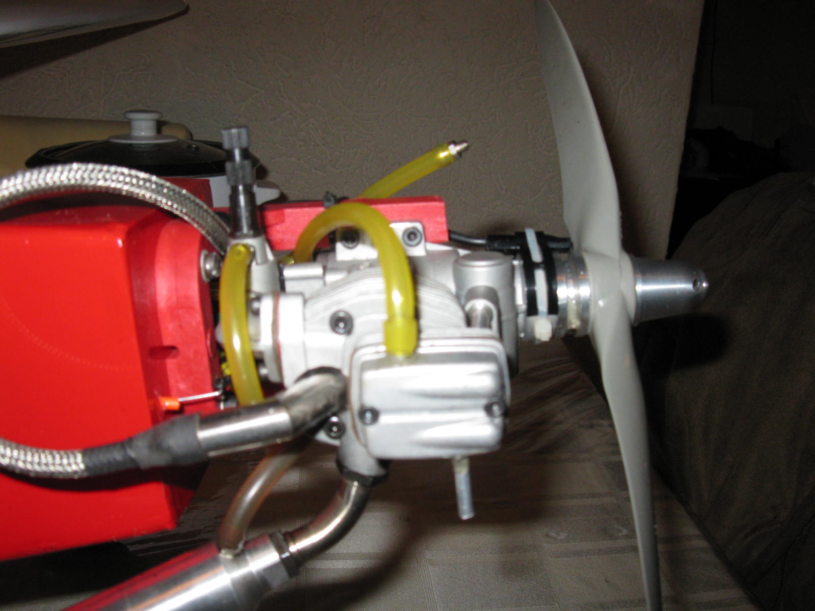

Kleine modificatie, nadat ik tijdens het inlopen al een beetje de indruk had dat er wat weinig olie naar de tuimelaars ging, en dat niet veranderde nadat ik vanmiddag het kleppendeksel lichtte....
De carterontluchting loopt nu via het kleppendeksel. Buiten dat het vermoedelijk de kleppen wat koelt, nevelt er nu ook wat olie doorheen.

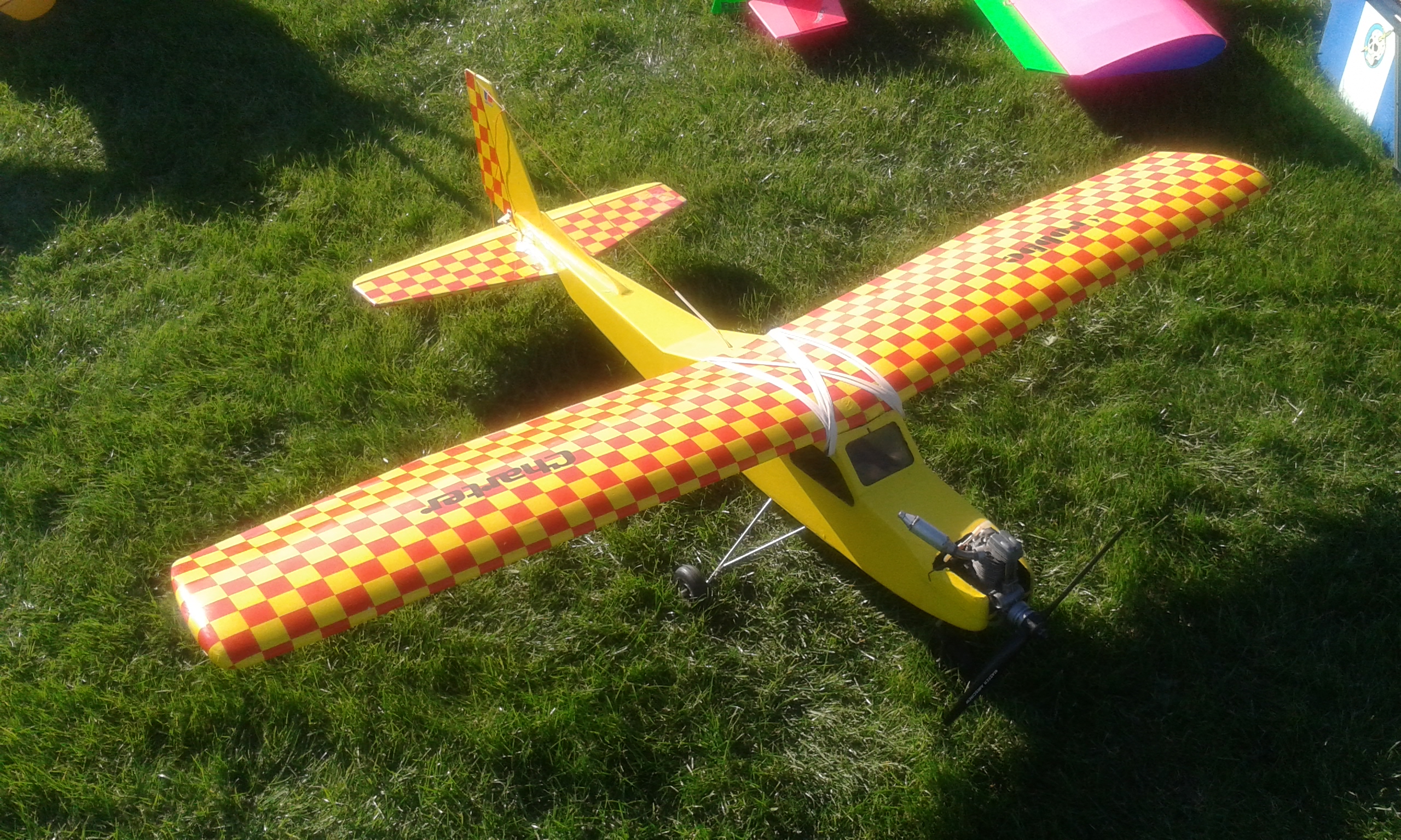

Prop is een 11 x 6, en die trekt de kist soepel, wil ruim voldoende vertragen voor de landing, en de kist klimt minstens onder 45 graden o.i.d. Vrij stijl in elk geval.
Wil ook goed door als je bijvoorbeeld een doorstart wilt maken, je hebt maar een háártje gas nodig om weer te kunnen klimmen, je hoeft echt niet voor elk wissewasje de stick door het brandschot te rammen...
Gevlogen bij Steenwijk, en het was echt een beetje een mazzeltje tussen de motregen door....

De aanpassing van gisteravond werkt perfect: de tuimelaars en kleppen zijn drijfnat van de olie, en het kleppendeksel blijft beduidend koeler.
Op de foto wellicht minder goed zichtbaar, maar alles glansde me tegemoet. Als je naar de stelbouten kijkt, zie je aan de rand olie op de moeren hoe drijfnat alles is...
Nadeel is wel een héél klein beetje meer olie op het stabilo, maar dat heb ik graag over voor een goed gesmeerde motor, en het is helemaal niets vergeleken met een gloeipluggert....

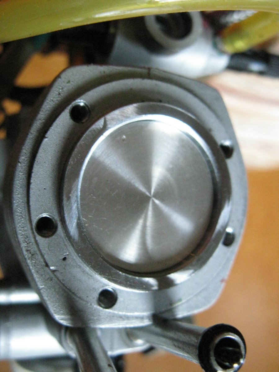

Ook zuiger en voering... gewoonweg perfect:

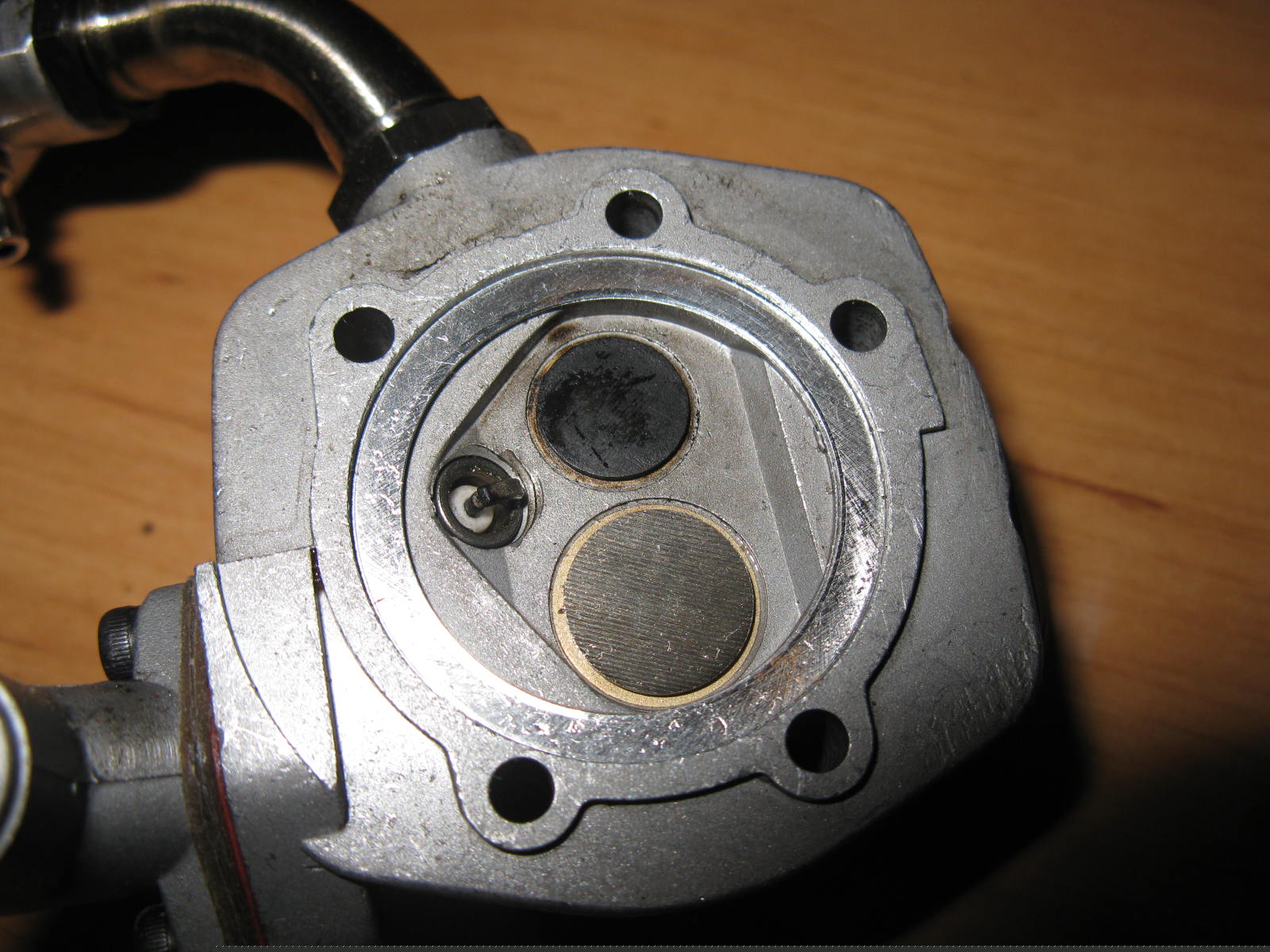

De kop zag er ook niet heel verkeerd uit: wat stromingssporen rondom de uitlaatklep, en tamelijk weinig roet op de klep.
Wel opvallend: een heel dun wit randje (as, uit de olie), op het heetste punt van de klep, de scherpe rand van de schotel. Dat is dus geen gezichtsbedrog of foto-vertekening, er zit daar écht een wit randje..
Maar alles veegde gewoon met een stukje keukenpapier weg, en dat betekent dat het alleen maar aanslag is, en verder weinig tot geen kwaad kan.
Wat ik wel ga doen in de toekomst, is dat "scherpe randje" van de uitlaatklep voorzichtig afronden, zoals het in het groot ook gedaan word, juist om dit soort hete plekken te vermijden.
Onder het vuil kwam gewoon een volledig intacte kop en uitlaatklep vandaan...
