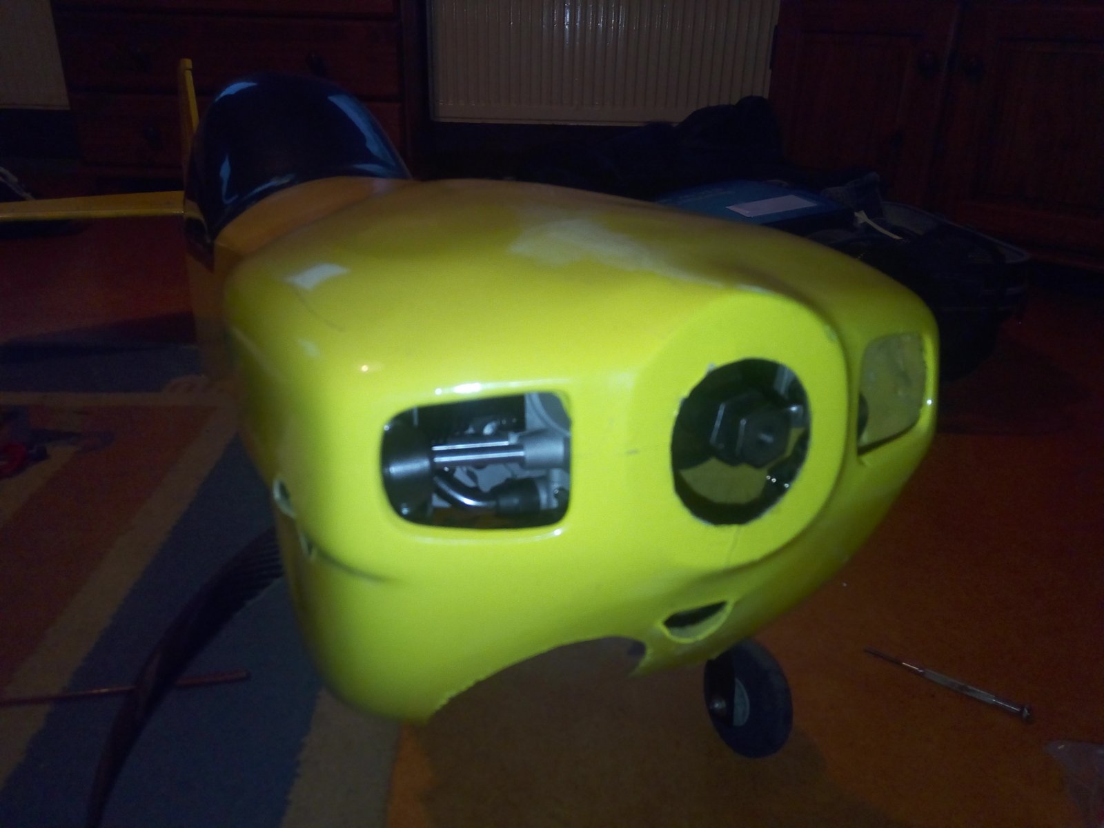

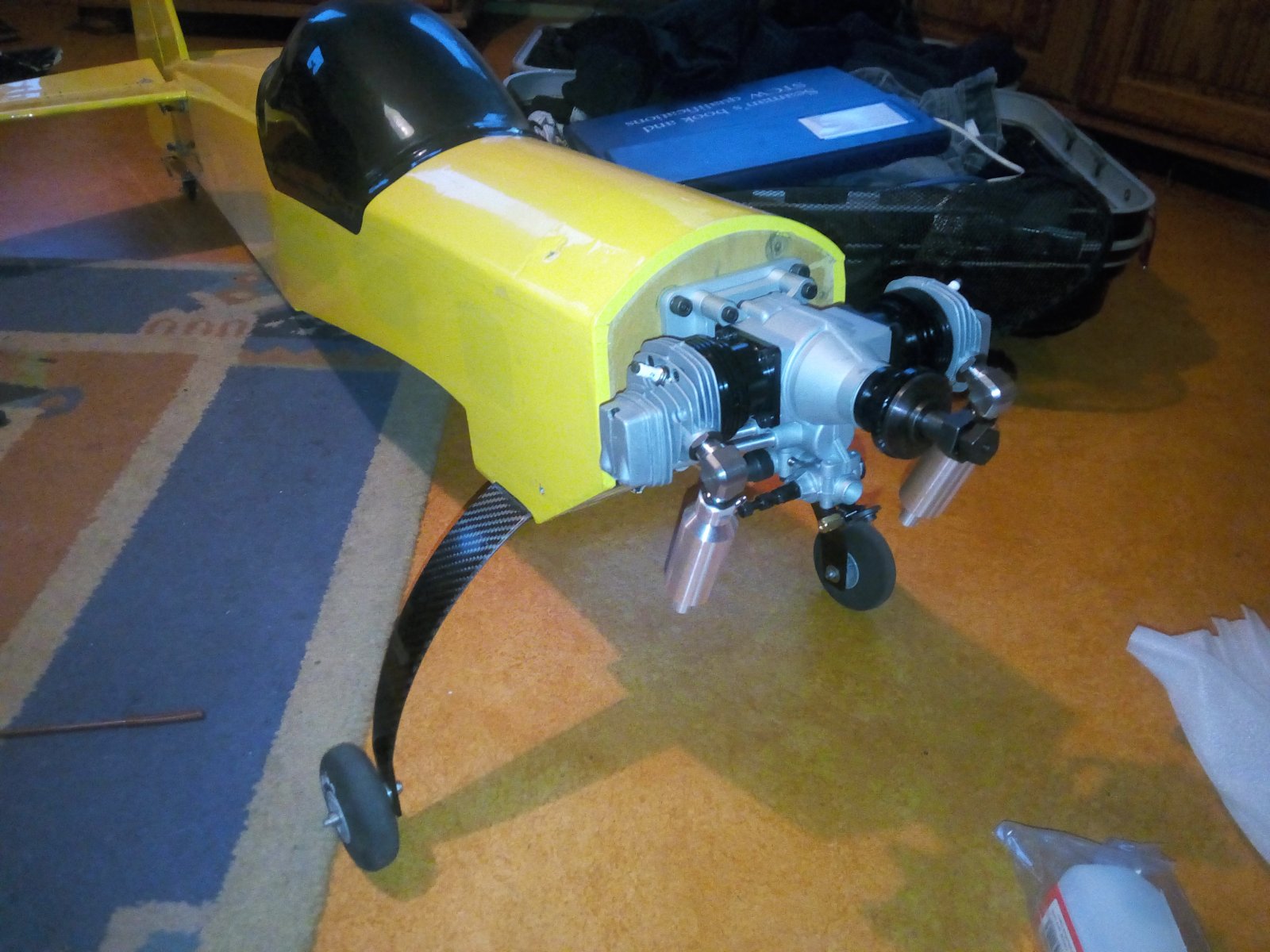

"Effe snel" de boxer voor de romp gehangen.
De Boxer is (nogal wiedus) tamelijk kort voor zijn cylinderinhoud, ook al omdat de motordrager "geïntegreerd" is, dus hij moet nog minimaal 2 cm naar voren.
Hoeveel, dat moet ik nog naderhand precies meten, en het mooiste is natuurlijk dat ik daar rubber dempers voor gebruik.
Helaas is de motorbevestiging M5, en kan ik alleen M4 en M6 demperrubbers vinden, maar sowiso is voor inlopen een harde bevestiging beter (of in elk geval makkelijker), dus eerst de motor zo maar even tegen het brandschot.
Staat wel stoer....
En tot mijn plezierige verassing, past de motor in zijn geheel onder de motorkap.
Uiteraard moet de motor hier nog plm 2 cm naar voren, en dán moet er minstens wat aan de uitlaten gedaan worden.
Maar dat is allemaal echt volledig van later zorg, inlopen doen we sowiso niet met de kap er op.
Verder (ik kreeg het alleen niet goed op de foto) alvast voorlopig de schuine groef in de gasklep "op gevoel" wat aangepast.
Hopelijk komt de juiste ontsteking vlot binnen, de verkeerde is vandaag op de post gegaan, terug naar JustEngines. Wellicht volgende week een voorzichtige eerste testrun....

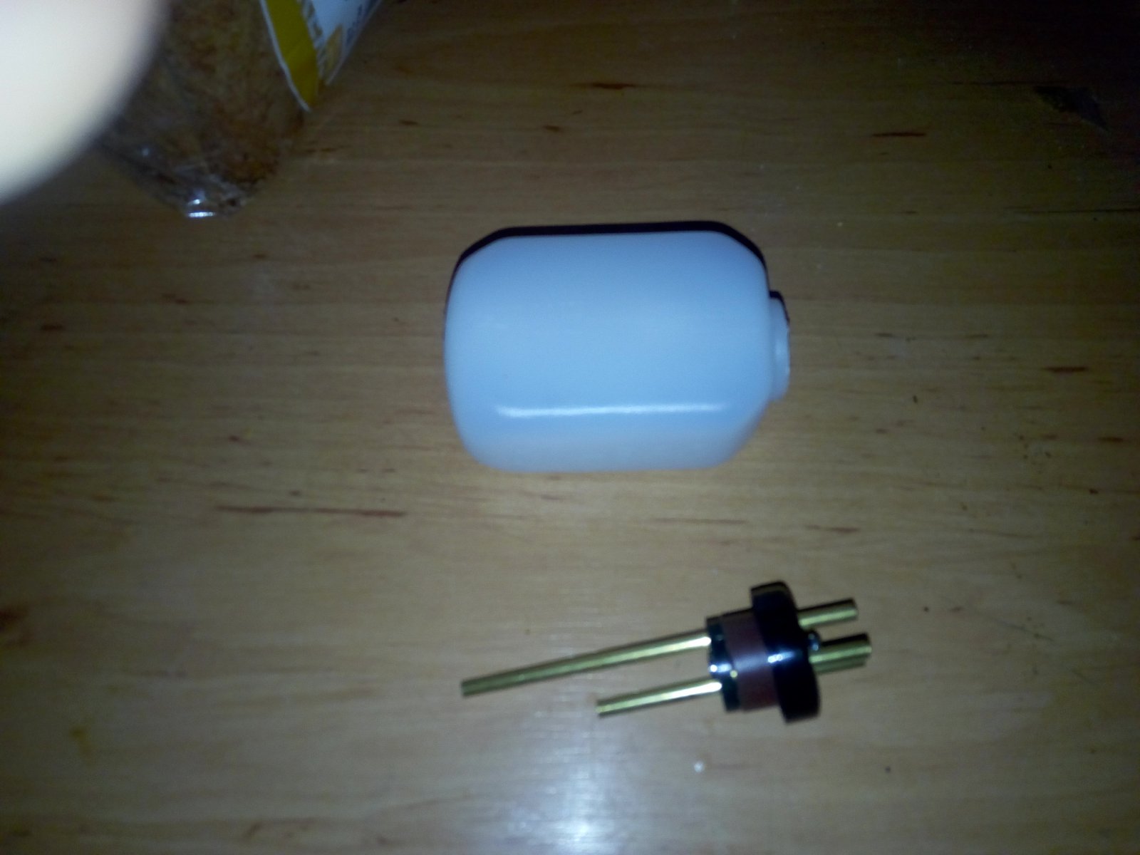

Voor dit doel heb ik een 2 oz (plm 60 ml) tankje plus benzinebestendige stop mee laten komen met de laatste bestelling.
Het tankje als volgt geassembleerd:
Het is wat slecht te zien op de foto, maar er zijn DRIE aansluitingen: eentje op de volle tanklengte, eentje op de halve tanklengte, en eentje die dierekt na de stop eindigt.
De bedoeling is als volgt: de uitlaat word aangesloten op de buis die het hoogst in de tank zit. De tankdruk word via het middelste pijpje doorgegeven aan de brandstoftank, en de laagste aansluiting word afgedopt, en dient om het residue af te tappen.
In mijn geval komt de tank ongeveer zo in het toestel gemonteerd, inderdaad buiten de romp, om te kunnen zien hoe vol het ding zit.
(deze foto toont het geheel "ondersteboven").
Het idee is, dat doordat het buisje wat de druk doorgeeft aan de brandstoftank,, in het ruimtelijke midden van het opvangtankje zit, zodat ongeacht de vliegpositie, er geen vloeistof (water of oliedrab) doorgesluisd word naar de brandstoftank. Op die manier zou er ongeveer 30 ml aan drab opgevangen moeten kunnen worden, vóór het vuil ook in de brandstoftank komt. Dat zou op zich ruim voldoende moeten zijn voor meerdere vluchten.
Na de vlucht kan het opvangtankje via de laagste aansluiting afgetapt worden, en bij het vullen van de benzinetank kan deze aftap open blijven, zodat je kunt zien wanneer de brandstoftank vol is.
Leuk verzonnen, maar of het in de praktijk ook zo werkt, weet ik pas als ik de motor kan testen. En dat duurt nog even...
